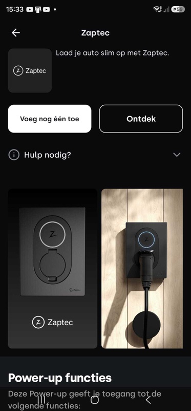

Het mooie van een zaptech go is dat je kunt kiezen waar je stroom voor het laden vandaan komt je kan hem zelfs alleen op zonne-energie zetten maar deze functie wordt automatisch uitgeschakeld als je de zaptech zakelijk heb staan
Op zich kunnen veel laders dat eerste wel. Dat tweede zou voor mij betekenen dat ik nooit een Zaptec zal kopen. :)

ASS-Ware schreef op zaterdag 12 september 2026 @ 15:08:
Ik laat Tibber het laden sturen, met Grid Rewards laad ik heel goedkoop en dat werkt niet met de Equalizer.
Kun je in de Tibber app geen 2 laadpalen erin zetten? Zoals hier:
Afbeeldingslocatie: https://tweakers.net/i/9itJ53aAwH__NLyXHcbbUfNJGiA=/x800/filters:strip_icc():strip_exif()/f/image/afB8mZ766hyvwOYnA0vHyYO7.jpg?f=fotoalbum_large

  • ASS-Ware
  • Laatst online: 13:46
ASW1 schreef op zaterdag 12 september 2026 @ 15:14:
Waarom niet, je kunt de equalizer toch de loadbalancing laten doen op de achtergrond?
Nee, dan stuurt Tibber de laadpaal niet aan.
