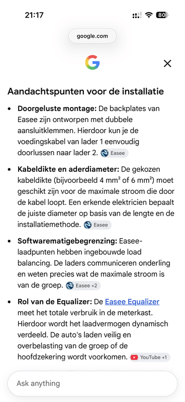

Zojuist dit gevonden:
Ja, het doorlussen van meerdere Easee-laders op één 3-fasen groep is in Nederland toegestaan, mits de installatie volledig voldoet aan de NEN 1010-normen voor elektrische installaties en correct wordt geconfigureerd.
Afbeeldingslocatie: https://tweakers.net/i/X2VrRpKiFVIR8IKJ_HNJlznz5F0=/x800/filters:strip_exif()/f/image/OuKByMYen5eBQfCIgxRUZkPt.png?f=fotoalbum_large
Dit kan dus alleen als ik de Easee Equalizer weer ga gebruiken en misschien kan ik Tibber dan de auto’s laten aansturen ipv de lader.
Ik zal eens overleggen met Tibber.
Dank zover.

Ik weet niet waar jij die informatie vandaan haalt die zou stellen dat: "Ja, het doorlussen van meerdere Easee-laders op één 3-fasen groep is in Nederland toegestaan, mits de installatie volledig voldoet aan de NEN 1010-normen voor elektrische installaties en correct wordt geconfigureerd."
Maar dat is fout, ik heb eerder vanavond nog de NEN1010 doorgelezen en in Nederland moeten EVSEs altijd apart een RCD hebben. De oplossing hiervoor is een dubbel socket EVSE dit mag wél achter één RCD.

True schreef op zaterdag 12 september 2026 @ 22:39:
Het was een AI antwoord van Google.
Maar ik ga eerst eens met Tibber praten en kijken of er elektriciëns zijn die dit kunnen aansluiten.

Als er een lek plaatsvindt in 1 van de laders, dan schakelt de aardlekschakelaar of aardlekautomaat uit.
Ik zie niet waarom dat niet veilig zou zijn.

  • Jazsie
  • Laatst online: 11:37
ASS-Ware schreef op woensdag 16 september 2026 @ 10:16:
En waarom zou dat veiliger zijn dan de gehele groep uit te laten schakelen bij een aardlek?
Dat staat volgens mij niet in de NEN1010 dat het veiliger is (maar ik ken de NEN1010 ook niet uit mijn hoofd).
ASS-Ware schreef op woensdag 16 september 2026 @ 10:18:
"Het idee van een dedicated aardlek is dat er bij afschakelen geen andere groepen meegenomen".
Als je een aparte aardlekschakelaar gebruikt voor je 3-fasen groep waar de lader aan hangt, dan heb je toch hetzelfde resultaat?
Klopt, inderdaad het zelfde resultaat afgaande dat je volgens de NEN1010 maar 1 laadpaal aansluitpunt per ALS hebt.
ASS-Ware schreef op woensdag 16 september 2026 @ 11:44:
Dat is gewoon veilig, maar ook hier dan afgaande dat je volgens NEN1010 ieder laadpaal aansluitpunt zijn eigen ALS + automaat (of alamat) heeft.
5x laadpalen = 5x ALS en automaat (of 5x alamat).

Ja dat klopt, er zit een 6ma beveiliging in. Maar als je 2 palen hebt kan de totale dc lekstroom 12ma bedragen. Type A aardleks mogen max 6ma dc hebben.
  • ZwarteIJsvogel
ZwarteIJsvogel
Zuid-Limburg
Dat zal dan denk ik de reden zijn waarom NEN 1010 voorschrijft dat elke laadpaal zijn eigen aardlekschakelaar moet hebben.

Ik zou wel checken of hun dan wel een type B aardlekschakelaar gebruiken om de laadpalen te beveiligen. DC lekstroom kan ervoor zorgen dat de standaard type a blind wordt en niet meer werkt.
Zoals eerder vermeld heb ik allang een lader en die hangt aan een 3-fasen groep met een aardlekautomaat.
B20 overigens.
Waarom maakt dat uit?
Als 2 palen beiden 3mA lekken, dan mag de algemene ALS er van mij uitklappen hoor.

Maar daar gaat het hier helemaal niet over. Het probleem is juist dat een typeA aardlekschakelaar niet meer gegarandeerd werkt als er teveel DC stroom doorheen loopt, en dan werkt je aardlekbeveiliging dus helemaal niet meer. De DC component maskeert de AC lekstroom als het ware. Daarom schrijft NEN1010 voor dat je elk laadpunt afzonderlijk moet beveiligen met een aardlek.
Ik las dat hier voor het eerst. Is daar een bron van? Je zou verwachten dat dan in datasheets van aardlekschakelaars en aardlekautomaten een waarschuwing dienaangaande staat, maar in de datasheet van de aardlekautomaten in mijn meterkast (ABB DS201 en DS203nc) staat daarover niets.
@ASS-Ware heeft een Easee lader en die heeft een type A (30 mA AC) en een type B (6 mA DC) aardlekbeveiliging ingebouwd. Daarmee wordt nog steeds voldaan aan de eis van NEN1010 bij doorlussen naar een tweede Easee lader. Dan moet je hoogstens nog kijken naar de gevolgen voor de beveiliging van de kabel van de meterkast naar de beide laders.

Ik heb een YouTube filmpje gevonden waarin het effect van een DC-lekstroom op een 30 mA type A aardlekschakelaar wordt gedemonstreerd.
Samenvatting: bij 250 mA DC-lekstroom werkte de aardlekschakelaar niet meer, bij 50 mA DC schakelde de aarlekschakelaar pas af bij 70 mA AC-lekstroom.
Een 6 mA DC-lekstroom zal denk ik geen probleem zijn, maar een batterij van 10 laadpalen met 5 mA DC lek elk achter dezelfde aardlekschakelaar wel. Dan moet je voor het beveiligen van de kabel andere maatregelen nemen (wordt ook getoond in het filmpje).

Duidelijk verhaal! Bottom line:
  • Als je één laadpaal (met of zonder ingebouwde aardlekbeveiliging type A) aansluit op een kabel naar de meterkast, dan kun je de kabel beveiligen met een aardlekschakelaar type A.
  • Als je twee of meer laadpalen (met ingebouwde aardlekbeveiliging type A of met aardlekschakelaars in een onderverdeler) aansluit op één kabel naar de meterkast, dan moet je de kabel beveiligen met een aardlekschakelaar type B.

Of gewoon volgens de NEN1010, ieder laadpaal zijn eigen aansluiting / ALS :).
Afhankelijk van de afstand kan dat goedkoper zijn, een goede Type B ALS kost +300,--
