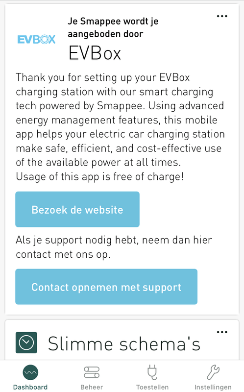

blb4 schreef op maandag 4 juli 2022 @ 00:08:
Ik heb een evbox elvi met Smappee; LB is in de Smappee app zeer eenvoudig aan te passen. Ik heb daar echter geen reden toe.
Ha.
Ik heb ook deze combinatie, sinds augustus 2022. Toe heb ik de smappee app ingeteld, maar kreeg de communicatie met de EVbox Elvi niet werkend. Deze week er nog eens ingedoken, maar het lijkt of deze niet meer ondersteund wordt door smappee. Weten jullie hier meer over?
Als ik de EVbox wil toevoegen in de app van smappee staan nu alleen laadpalen van smappee eigen merk er tussen en niet de ev box.
Mvg Paul

  • blb4
  • Laatst online: 00:24
paulketelaar schreef op woensdag 22 maart 2023 @ 07:34:
Ha.
Mvg Paul
Je moet in elk geval niet wezen bij 't toevoegen van een laadpaal, daar staan idd alleen de Smappee laadpalen. Dat was altijd al zo. Ik geloof dat 't iets was als toevoegen van een slim apparaat. Randvoorwaarde is dat de laadpaal via RS485 is verbonden met Smappee. Ben je bekend met MQTT en heb je toegang tot de lokale webpage van de smappee? MQTT broker moet op localhost staan anders werkt de communicatie ook niet. Je kan met b.v. MQTT explorer verbinden met de MQTT broker in de smappee en dan zien of de evbox zichtbaar is.

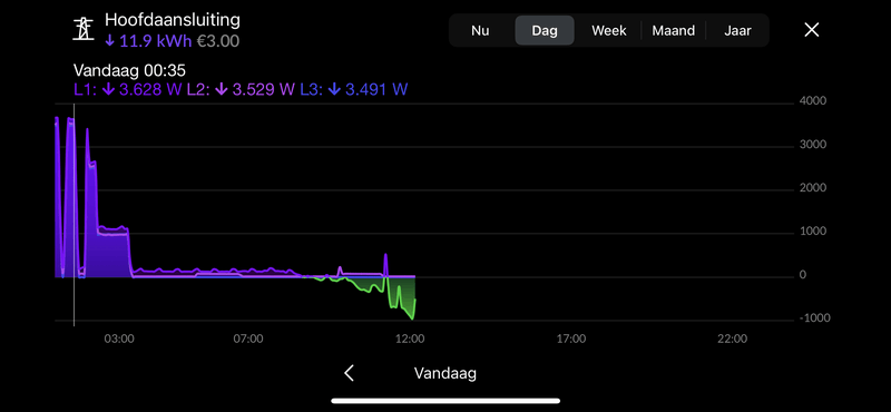

Ik heb bv. al jaren een monofase installatie van 40A met (uiteraard alles monofase) o.a. twee warmtepompen (A2W en A2A), SWW (150/300L op A2W), laadpaal voor EV, laadpunt voor E-bikes, inductie,....
Maar ik wil de EV niet zo snel mogelijk vol hebben en kies ervoor de WP overdag te laten draaien ipv 's nachts (overdag hebben we de warmte nodig, 'snachts liggen we in ons bed met de venster open, gezien het overdag meestal warmer is dan 's nachts is het rendement van de WP hoger wat niet opweegt tegen goedkoper dynamisch tarief tijdens de nacht,...)
Nog geen nood aan loadbalancing gehad en de hoofdautomaat is er nog nooit uitgegaan dus op dat vlak ook redelijk onbezorgd.
Maar uiteraard, ander verbruikersprofiel andere zorgen.

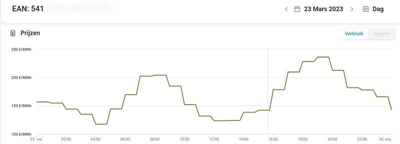

Op dit ogenblik draait bv. de A2W om 150 liter SWW van een temp van 28°C naar een temp van 50°C (waarbij de WP zelf water van 55°C aanmaakt) te brengen. En dat verbruikt modulerend max. een 1500 W. Trek daar nog de productie van PV af en je hebt slechts, afhankelijk van de bewolking, een totale belasting van minder dan 1 kW tot nihil.
En minder kostelijk dan tijdens de nacht zonder zon met een dynamisch tarief alles van het net te moeten binnenhalen. :)
Afbeeldingslocatie: https://tweakers.net/i/QH2ZHiQyTbwQUWQcG6pU0WV0Jss=/full-fit-in/4920x3264/filters:max_bytes(3145728):no_upscale():strip_icc():fill(white):strip_exif()/f/image/eO8yvec7uOFd8ImT4rABmsR4.jpg?f=user_large
Afbeeldingslocatie: https://tweakers.net/i/Av4et_jFJGmXeEfnk08IZ4_W5-I=/full-fit-in/4920x3264/filters:max_bytes(3145728):no_upscale():strip_icc():fill(white):strip_exif()/f/image/aU2pbSo8PcyynGnEyvRZPzY0.jpg?f=user_large

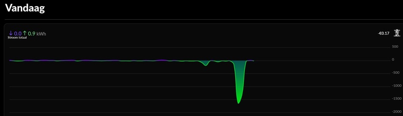

Ik zie dus geen enkele goede reden om 's nachts, al is het via dynamisch, energie van het net af te halen wanneer dat door de dag volledig op eigen productie kan:
Afbeeldingslocatie: https://tweakers.net/i/fvLLqAXzbpAZTyPWLP7TSqXXBD4=/800x/filters:strip_icc():strip_exif()/f/image/c59VapO3diCJBM7lfcCxZP3I.jpg?f=fotoalbum_large
En al zeker niet wanneer de dynamische tarieven, zoals vandaag, maar één uur echt laag staan.
Afbeeldingslocatie: https://tweakers.net/i/kh8gGJ1jSHqlJ3s-Bl6cy3VPPgM=/800x/filters:strip_icc():strip_exif()/f/image/iLmaPsa26H7ahv7zWFmEZHRH.jpg?f=fotoalbum_large

  • paulketelaar
  • Registratie: December 2021
  • Laatst online: 10-09-2023
blb4 schreef op woensdag 22 maart 2023 @ 10:34:
Bedankt voor je reactie! Ik ga je tips proberen op mijn gemak. Ik ben (een beetje) bekend met MQTT. Heb thuis lokaal een broker draaien dus kan wat proberen.
Jammer dat het toevoegen niet gaat, althans niet meer denk ik.
Dit is een handleiding van smappee met EV box, al is deze van januari 2021. Misschien dat het toen nog wel ging.
https://www.manualslib.co...inity.html?page=17#manual
Ik heb geprobeerd te mailen naar de Nederlandse helpdesk van Smappee maar tot nu toe geen reactie gehad.

  • blb4
paulketelaar schreef op dinsdag 28 maart 2023 @ 23:02:
@blb4 Ik heb met MQTT de verbinding maar mis daar het kopje ETC waar de evbox onder valt in jouw voorbeeld. Is dat de seriele verbinding niet goed of mis ik een instelling?
Moet je nog iets met de baudrate doen? Ik zag deze staan bij advanced settings, maar als ik deze wijzig springt deze terug naar de originele waarde 115200.
Heb je een idee wat ik kan doen?
Mvg Paul
Bij mij staat de baudrate op 38400. Ik denk dat het etc topic alleen zichtbaar wordt als de evbox is herkend.
Afbeeldingslocatie: https://tweakers.net/i/VpzKvoUwsFLy0F4VYDd5py3yw18=/800x/filters:strip_exif()/f/image/bumGrSKsBanGtSz4a5keJW5i.png?f=fotoalbum_large
Ik had ook nog even zitten kijken in de app,
Ik denk dat 't idd toch moet via beheer -> slimme apparaten -> + (toevoegen) -> laadpunt.
Daar zie ik ook alleen de 3 smappee laadpunten.
Op mijn dashboard zie ik ook de tegel:
Afbeeldingslocatie: https://tweakers.net/i/LuanioudbTY0VSa3F1uldhxAqa0=/x800/filters:strip_exif()/f/image/x3UvTIG4jntxlgnC0CSegEiQ.png?f=fotoalbum_large
[ Voor 50% gewijzigd door blb4 op 28-03-2023 23:34 ]
