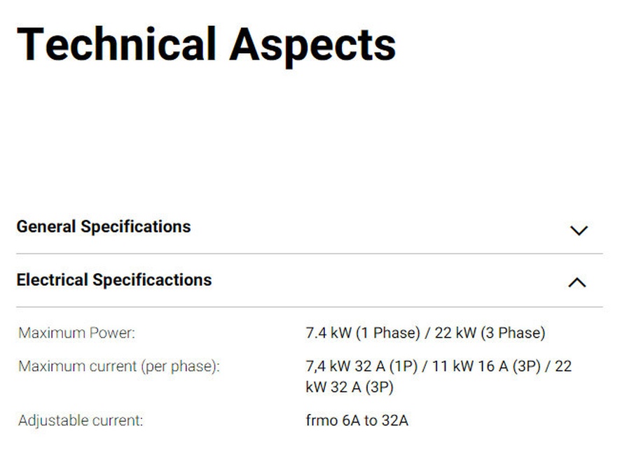

We krijgen over een aantal weken een Lynk & Co auto geleverd (M2M). Deze rijden we tijdelijk zolang nodig en zolang het duurt om de funds voor een full ev bij elkaar te sparen. Ook kunnen we hiermee het landschap nog even een jaartje of wat aankijken, want het bevalt met totaal niet dat je bv 1 jaar op een full ev moet wachten als je deze nieuw via de site configureert (all in the game natuurlijk).
De Lynk & Co heeft een ouder model (3kW) en een nieuw type dat sinds aug 22 uit de fabriek rolt (7kW). De kans lijkt aanwezig dat we een 7kW versie krijgen, hoewel dat vooraf niet zeker is. Daarom vraag ik de paal pas aan nadat we de auto in huis hebben.
Deze paal: https://wallbox.com/en_nl/wallbox-pulsar heeft de volgende specs:
Afbeeldingslocatie: https://tweakers.net/i/bPLOwEb89PaO_2ZN1k7jf_molJ4=/full-fit-in/4920x3264/filters:max_bytes(3145728):no_upscale():strip_icc():fill(white):strip_exif()/f/image/LYhWgcLDLAFk1yPzyw2CUbuy.jpg?f=user_large
Dat zou dan dus die 7kW zijn zonder issues? Want ik lees dat sommige mensen met hun moderne laadpaal incompatibility ervaren:
"OBC is 1 phase, 32 Amp. In case your wall-box is 3 phase 16 Amp, the two systems are not fullt compatible and the wallbox limits to 16 Amp."

GustavSan schreef op vrijdag 17 maart 2023 @ 08:29:
Ik moet er nog even bij verduidelijken dat we geen stroompunt voor het huis hebben en dus niet zo 123 zo'n Granny kunnen gebruiken. Natuurlijk kan ik een punt laten trekken en zou ik eigenlijk sowieso moeten doen, maar voor nu vind ik het plaatsen van een paal ook prima te verantwoorden. Ook omdat auto's van vrienden en kennissen dan ook kunnen laden als ze hier zijn (en wij van onze excess stroom af zijn waar we normaal gesproken nog maar 9ct per kW voor krijgen).
Die incompatibiliteit die je noemt slaat er volgens mij 'gewoon' op dat als je wallbox 11kW doet (dus 3 fase, 16A) hij niet 2 fases combineert om op 1 fase 32A te leveren. Dus dan laat je gewoon op 3,7kW thuis (1 x 16A). 7kW op 1-fase gaat sowieso wel een dingetje worden, want dat is 32A. Dat laat 3A over op een 1-fase aansluiting van 35A (vind ik echt weinig) en op 3 x 25A red je het sowieso niet. Wat voor elektriciteits-aansluiting heb je thuis?

Eddos schreef op vrijdag 17 maart 2023 @ 09:41:
We hebben een 3-fase aansluiting in onze nieuwbouwwoning. Verder heb ik al eens een 11kW perilex laten aansluiten bij oplevering (tbv de keuken). Niet dat dit wellicht een voordeel is, want ik stel mij zo voor dat laden en koken beter niet op dezelfde groep kan.
Begrijp ik het goed dat het totaal nutteloos is om uberhaupt een laadpaal te plaatsen? Of dat ik met de laadpaal simpelweg nooit de 7kW zal halen in die Lynk. Dat zou jammer zijn. Is er een merk paal die ik dan toch beter 2e hands kan regelen, of zit de beperking in mijn 3-fase aansluiting ivm de Lynk & Co OBC?
Ik blijf een voorkeur voor een paal hebben, omdat ik deze op een plek kan plaatsen waar we geen last hebben van de kabel (of deze nou los of vast is), terwijl we het plaatsen van een 220v punt aan de buitenmuur op een plek kunnen doen, waar de Granny straks op twee plekken tot last zal zijn, bij de voordeur én de zijdeur. En juist op de dagen dat we overdag (veelvuldig) laden zijn de kinderen met vriendjes/vriendinnetjes er ook allemaal....

GustavSan schreef op vrijdag 17 maart 2023 @ 10:00:
Volgens de specs die je hebt geplaatst is de 7,4kW op 1 fase. Dat is 32A. Dat kan jij nooit bieden want je netaansluiting is maar 25A. Je kan dus op zijn hoogst 5,7kW laden op 1 fase. Maar dat is wel onhandig, want dan kan je op die ene fase ook geen andere grootverbruikers hebben anders spring de hoofdzekering vanwege overbelasting.
Maar in de specs staat ook dat je auto op 3 fasen kan laden. Dat is gunstig want (ongeveer) 7kW op 3 fasen is maar 10A (het is 3*230*10 = 6,9kW).
Dat kan je makkelijk hebben op een aansluiting van 25A. Je kookplaat zal ook niet continue 16A trekken dus de kans dat je hoofdzekering er dan uitspringt is niet zo hoog.
Als je een 3 fasen netaansluiting hebt en je EV kan ook 3 fasen laden dan is het veel makkelijker omdat ook te doen. Dan is de belasting veel lager en heb je geen probleem met een "volle" fase.
Je kan dan een laadpaal zoeken die je handmatig lager kan instellen (al dan niet vast) of kijken of je in je auto kan instellen hoe snel die maximaal gaat laden. Je kan ook een laadpaal nemen die kan zien hoeveel je huis verbruikt en aan de hand daarvan het vermogen voor je auto hoger of lager zet. Dat noemen ze "load balancing". Dan kan je altijd met maximale snelheid laden.
Wellicht begrijp ik het niet, maar als er een paal kan hangen, dan kan op die plek toch ook een stopcontact. Ik zie niet in hoe een paal niet in de weg hangt op die plek maar een stopcontact met granny wel. Vaak is een laadpaal toch net wat groter dan een stopcontact en een granny. De kabel heb je in beide gevallen.
NB we zitten al heel lang op 230V en niet meer op 220V

  • Eddos
  • Laatst online: 12:15
Jij geeft in jouw eerdere bericht het volgende aan:
Dat betekent dat de On Board Charger overweg kan met max. 32A op 1-fase.
Als jij thuis een standaard 3-fase aansluiting hebt heb je 3 fases waarop je max. 25A uit het net kunt trekken (tijdelijke overbelasting daargelaten, maar laten we daar maar niet mee rekenen).
Dat betekent dat je (32A - 25A) 7A tekort komt op een fase om gebruik te maken van die volledige capaciteit.
Ik heb even zitten zoeken bij de wallbox, maar ik kan zo niet vinden of deze intern fases kan combineren.
Dus bijv. 16A van fase 1 en 16A van fase 2 trekken om zo tot 32A te komen voor de auto.
Die palen zijn er wel dacht ik.
Of je op zonnige dagen nog iets hebt aan de zonnepanelen zodat je tijdelijk je capaciteit ophoogt naar >25A (max. capaciteit fase + productie pv) durf ik zo niet te zeggen.
Maar 17,6 kWh / 5.5 kW = ~ 3.2 versus 17,6 kWh / 7,4 = 2.4.. Dat scheelt ongeveer 45 minuten..
Ik zou het zelf gewoon gaan proberen met deze wallbox :)
Een vervolg-EV heeft waarschijnlijk wel een 3-fase lader, en dan speelt het issue niet meer.

Eddos schreef op vrijdag 17 maart 2023 @ 10:35:
Laadpaal doet geen fases "samen voegen" en die zijn er ook niet, dat doet de OBC als die deze functie heeft (wat hier niet het geval is).
Als @GustavSan dus een 3x25A aansluiting heeft dan kan ie maximaal 16A laden indien je volgens de installatie voorschriften aansluit. Er zijn manieren om met een hoger vermogen te laden maar daar ga ik even niet op in.
Nog steeds zou ik voor een 2de handse laadpaal (met vaste kabel) van MP gaan.
Techniek gaat snel en nu een nieuwe dure laadpaal aanschaffen is nergens voor nodig.
Wel de voedingskabel goed voorbereiden, verschil in kosten is minimaal dan wanneer je later een nieuwe voedingskabel moet gaan plaatsen.
Of geld moet geen rol spelen, dan ga voor een mooie Alfen laadpaal :+ 8).

DonJuape schreef op vrijdag 17 maart 2023 @ 12:38:
Ik snap dat hij op 3x16A zit en dat is bij elkaar inderdaad 11kW maar is de spec. van die kookplaat echt 11kW? Wat is dat voor een ueberding?! 8)
Een Siemens EX977KXX5E

Ik heb een 11kW inductieplaat op een 3-fase perilex....vandaar dat ik inderdaad aan de keukengroep dacht, want daar zit alleen de kookplaat op (en die pakt zelden 11kW).
Dan nog moet je hem wel op een eigen (aardlek)-automaat zetten.
Ik heb ook zo'n 11kW Siemens plaat, maar meestal zet je je pannetje toch op een bepaalde plek, als je weet welke fase dat is zou ik fase 1 van de laadpaal op een andere fase aansluiten.

GustavSan schreef op vrijdag 17 maart 2023 @ 12:39:
Onze ICE gaat er binnenkort uit en met dit bedrag willen we de laadpaal laten plaatsen (en meer). Ik vind een 2e handse paal best ok, maar ken in mijn kring weinig mensen met ervaring en daarom neig ik naar een nieuwe paal inclusief installatie. Maargoed, wellicht kan ik wel even op zoek naar een vakman die gewoon los de paal kan installeren....ik zit alleen een beetje met het grondwerk enzo. Die full service bedrijven bieden ook het netjes wegwerken van de leiding aan naar een gewenste plek....dat betekent hier dat er wat steentjes uitmoeten lijkt me of dat de leiding vanaf de kruipruimte naar de juiste plek moet worden geschoten. Dat zie ik een elektromonteur niet snel netjes doen en ergens zit ik niet te wachten om daar dan weer een andere partij voor in te schakelen :).
Dan kom je met gemak op 2k+ uit... Als je handig bent is zelf doen het meest voordelige (logisch)
Vermogen 2e kookzone: 3.3 W
Vermogen 6e kookzone: 3.3 W
Vermogen 9e kookzone: 2.6 W
Dus die 11kW zal je niet zomaar gebruiken...
Maar load balancing is wel aan te raden (sterker nog ik zou het niet zonder doen) want zelfs als je gewoon normaal gaat koken ga je al boven je 25A per fase heen... (3,7 (laden) + 3,3 kW (koken) = 7kW = ~30A).
En dan heb je nog niet de rest van je huis mee genomen.
Nu kan je een korte tijd wel erboven gaan zitten, automaat zal er niet gelijk uitvliegen maar zonder zorgen kunnen koken lijkt me ook wel fijn :+.
Dat maakt een 2de handse laadpaal van MP al wat lastiger in de 100-200,-- prijs "range".
[ Voor 4% gewijzigd door Jazsie op 17-03-2023 13:02 ]
Deze platen werken (dacht ik..) niet gelijkmatig over de fasen.
Iedere hub zit op een eigen fase/indeling.
Kijk wélke hub's je het meeste gaat gebruiken, en zet je lader (1F positie) op de overgebleven (minst verwachte te gebruiken) hub
