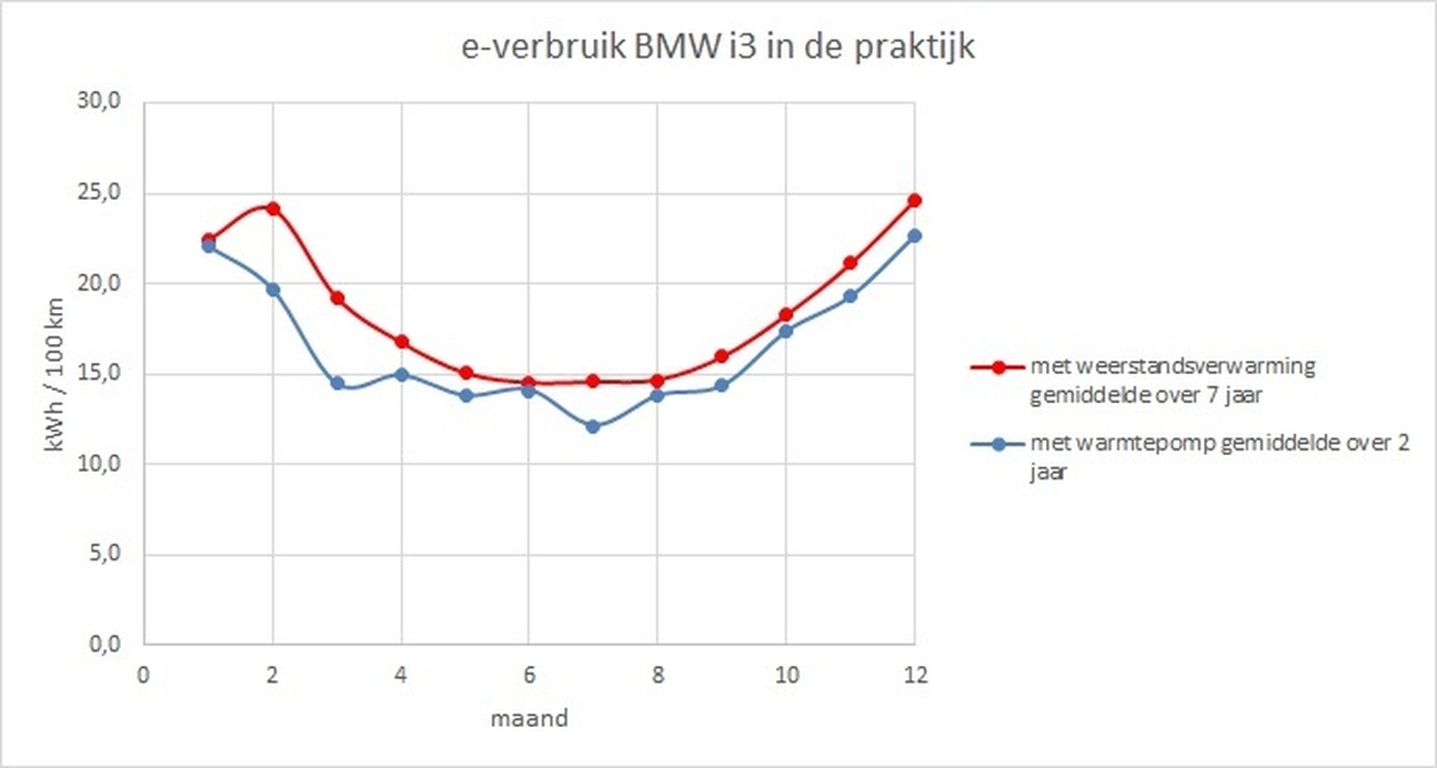

Misschien niet helemaal on topic maar mogelijk vinden jullie dit toch interessant.
Zoals bekend is bij een EV het verbruik sterker afhankelijk van de buitentemperatuur dan bij een fossiele auto.
In onderstaande grafiek zie je het verbruik van mijn eerste BMW i3 met weerstandsverwarming (gemiddeld over 7 jaar) en van mijn 2e BMW i3 met warmtepomp (gemiddeld over 2 jaar).
Afbeeldingslocatie: https://tweakers.net/i/5cFc92qltwb1MRzwzqpkdIPBcrw=/full-fit-in/4920x3264/filters:max_bytes(3145728):no_upscale():strip_icc():fill(white):strip_exif()/f/image/BqZCoZrwefwVq4y28WQnTBl5.jpg?f=user_large

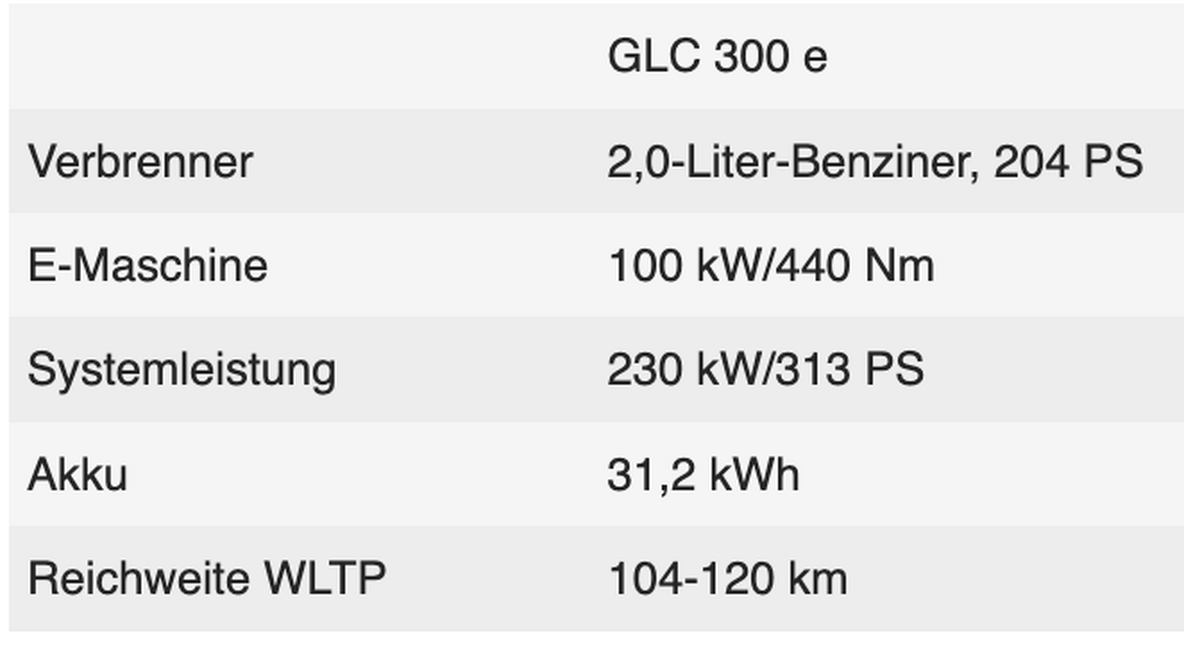

  • tyfoon_2
  • Laatst online: 24-11-2025
Wat een mooi topic weer!
Heb net een nieuwe Mercedes GLC 300e (=hybrid) besteld die ik volledig prive rij. Deze heeft 31KWh accu voor ca 125km. Kan laden op 11kw (of 60 met speciale aanpassing die ik niet besteld heb).
Heb nu 1 fase aansluiting thuis en ben heel actief in gebruik -via home assistant- van dynamische tarieven (via Zonneplan).
Gezien ik op 11Kw wil laden EN Home assistant actief wil laten sturen op laadtijden, de voor de hand liggende vraag: welke paal jullie adviseren? Ik wil het eea laten installeren (niet zelf doen). Voorts ben ik wel graag voorbereid op volledig electrisch.
Wallbox Pulsar Plus lijkt zo op het eerste oog een goede keuze maar wellicht zijn er betere keuzes?
p.s. ik bergijp dat ik ook mijn aansluiting zal moeten aanpassen naar 3 fase.

  • IvoB2
  • Registratie: April 2019
Het eerste dat je zo vlug mogelijk moet aanpassen is kunnen laden aan kW. Zoniet heb je een probleem. :+
En zeker dat een range van 125 km op een lading van 31 kWh geen rekenfout is? :-(

  • tyfoon_2
IvoB2 schreef op vrijdag 10 maart 2023 @ 17:00:
Dat zegt Mercedes (en de testen die ik erop nageslagen heb....)

  • maharens
  • Laatst online: 30-09 12:30
tyfoon_2 schreef op vrijdag 10 maart 2023 @ 17:07:
25 kWh per 100 km moet wel te doen zijn toch?
Veel plezier met je auto.
