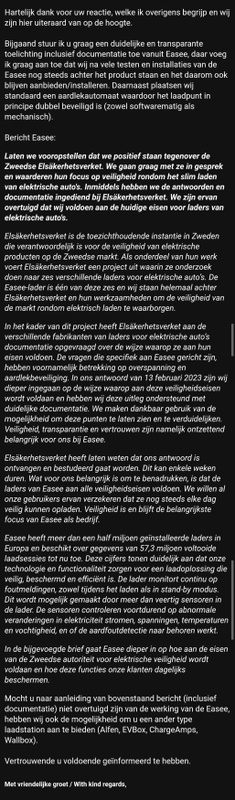

Easee Home laadpaal is besteld, iemand een tip hoe ik de facturering het beste kan regelen zodat ik de laadkosten op kan voeren?
Ben zzper met zakelijke e-niro en het laden zal vanaf de privé meterkast gebeuren (Tibber dynamisch)

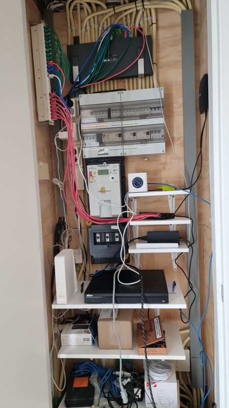

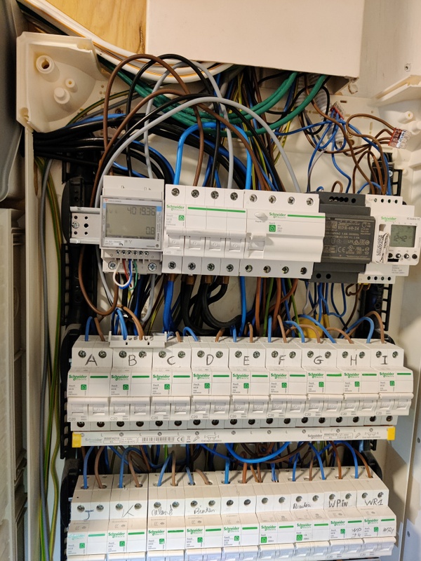

Bij mij gebeurt dit ook regelmatig met mijn M3P. Komt volgens mij door load balancing.
Als ik een oven, koffie machine, vaatwasser of een ander apparaat in huis aan zet, klapt het laden van de Tesla er uit.
Beetje gek wel. Volgens mij zou mijn Meterkast voldoende capaciteit moeten hebben om te kunnen laden en nog een paar apparaten in huis te gebruiken.
Even crosspost uit een ander topic. Ik heb hier thuis ook al twee weken last van. Daarvoor bijna anderhalve maand zonder deze melding geladen met de Model Y en daarvoor ook probleemloos met een E-tron. Ik kwam gisteravond na een verlengd weekend thuis en toen ik het opladen wilde starten stond het laadstation zelfs uit maar begon wel met laden toen ik m’n tag er langs haalde. Dat niet alleen het scherm uitstond concludeer ik omdat het station ook even op moest starten toen het scherm aan sprong en ik opnieuw de tag er langs moest halen. Ik heb een Alfen Eve Single Pro Line. Hebben anderen in dit topic hier ervaring mee?

Ik heb van de week een offerte gehad voor een Easee en kwam dit bericht tegen.
Contact opgenomen met de verkoper en die kwam met de volgende antwoorden terug.
Afbeeldingslocatie: https://tweakers.net/i/-toXE3lsEK7kRTbr5mLKPPb1xGQ=/x800/filters:strip_icc():strip_exif()/f/image/i5OGfKNsvh2ANUsgKEshOX8S.jpg?f=fotoalbum_large
Statement Easee English
https://1drv.ms/b/s!As3eIafbUq45hbx0IDvnIqtWzn_rxA
Q&A
https://1drv.ms/b/s!As3eIafbUq45hbxzmGpPw6dvs0pVDw
22EV1261 - Response letter from Easee AS
https://1drv.ms/b/s!As3eIafbUq45hbx12vxirDk-ZDxahw

@simplemouse Tja, zo’n reactie mag je van Easee verwachten. Ik ben zelf benieuwd naar het eindoordeel van Elsäkerhetsverket.

Volgens de antwoorden van Easee hebben ze dus een AC en DC dectectie ingebouwd, enkel niet op de traditionele manier als ik het goed lees.
Overigens hebben de meeste laadstations enkel een DC detectie ingebouwd toch? Betekent het dan dat je in principe met de Easee enkel een aparte groep hoeft te maken in de meterkast, i.p.v. ook nog een aparte aardlekschakelaar?
Verder wacht ik ook nog even het eindoordeel af, daar niet van. Easee staat wel bovenaan mijn lijstje, dus hoop dat het toch goed is...

@1234567y en @Inspired
Dit is wat Easee zegt:
MostEVSEs include an RDC-DD in the equipment and rely on an external Type-A RDC. Easee has decided to integrate the complete RCD protection for both AC and DC into theequipment because this approachprovides many advantages, including:-RCD protection is never omitted by the installer.-RCD is never by-passed. -Charging is blocked in case of a faulty RCD.-A digital sensor in the RCD ensures accurate trip levels and timing over a wide temperature range and prevents annoying false tripping.-Automatic test of the RCD functionality without end-user interference. -User feedback with instruction in case of a faulty device or detected leakage current.-Data log of all faults detected.-No additional RCD wire terminals eliminatesrisk of poor connections and heat build-up. -RCD is protected from contamination inside the sealed IP54 Easee Home/Charge enclosure.
Zij zeggen dus dat die externe type A in principe niet nodig is, omdat zij dat al ondervangen.

  • Divino83
  • Registratie: November 2021
  • Laatst online: 11-11-2025
Makrolon schreef op donderdag 3 november 2022 @ 22:01:
Ik denk dan als ik je verhaal zo hoor dat de zonnepanelen onder je em340 aangesloten zijn. Dus niet er achter samen met de rest van het huis.
Durf/kan je een duidelijke foto maken van je meterkast zonder kap? Denk er aan dat je niks aanraakt daar onder ;)
Het heeft even geduurd, maar ik heb een foto van de EM340. Ik heb de indruk dat hij toch niet correct is aangesloten. Op het eerste zicht merk ik dat de N niet aangesloten is, enkel de 3 fasen. Maar dat is misschien niet nodig, dat weet ik niet. Ik hoor graag of je hierop kan zien wat er niet juist is.
Afbeeldingslocatie: https://tweakers.net/i/nHBoHyIB0kI7dgViCu5gvdWgAt4=/x800/filters:strip_icc():strip_exif()/f/image/J1R7MP2JFemS9m4vjsDsuYBV.jpg?f=fotoalbum_large
Alvast bedankt!
  • Jazsie
  • Laatst online: 08:25
Huh, waarom zit de EM340 tussen je aardlekschakelaar en automaat?! 8)7 |:( :X
Kan niet goed zien wat nu precies de voeding "ingang" is;
onderin de aardlekschakelaar en dus laadpaal onderin de C40 automaat of voeding op de C40 automaat onderin en laadpaal onderin de aardlekschakelaar.
Hoe dan ook, het is niet correct aangesloten.
Volgorde moet zijn: voeding in > aardlekschakelaar > automaat > EM340 > laadpaal.
[ Voor 3% gewijzigd door Jazsie op 02-03-2023 23:36 ]

  • 1234567y

Bedankt voor uw bericht! De installatie is gedaan door de installateur van de laadpaal. Ik ken er zelf niets van. Ik merk wel op dat Eco smart niet werkt en gewoon blijft wachten ook al is er meer dan 4kw aan zonnestroom overschot. De Powerboost werkt ook niet naar behoren. Bij instellen op 16A en laden op 6A zonder enig extra verbruik in de woning gaat de Wallbox in pauze.
Heb je tips hoe ik de volgorde zou kunnen valideren? Voeding is de digitale meter?
Alvast bedankt!
Woon je in belgie toevallig? Dan zou het goed kunnen zitten.. Maar ik heb even een wat verder uitgezoomde foto van de groepenkast nodig eigenlijk om een totaalbeeld te krijgen.

Makrolon schreef op vrijdag 3 maart 2023 @ 17:52:
Ik woon in België. Ik heb nog een iets verder uitgezoomde foto. Misschien kan je hier iets mee? Alvast bedankt!Afbeeldingslocatie: https://tweakers.net/i/j8wg6v8EPNtjKGioalw7PeHfgEI=/x800/filters:strip_icc():strip_exif()/f/image/umWVktvNPAD7Mu78L33QCVRe.jpg?f=fotoalbum_large

Beste Tweakers, graag jullie hulp en advies betreffende de aanleg van een laadpaal met loadbalancing etc. . Ik heb me werkelijk bijna dood zitten te googlen en ook hier van alles en nog wat gelezen. Ik zie echter door de bomen het bos niet meer....
Binnenkort komt er een tweede EV ne nu willen we van Granny naar een laadpaal met vaste laadkabel van 6-8 m op het erf. Vrouw des huizes wil niks aan de muur.
Situatie:
Meterkast met 3 x 25 aansluiting, zie foto. Er zal een extra groep aangemaakt moeten worden want nu zit de groepenkast vol. Een extra groep gaat neem ik aan?
Er ligt een 19mm buis van meterkast naar plek waar de 11kw (22kwh is bonus) lader zal moeten komen, op 10 meter afstand van meterkast. Is die buis groot genoeg voor stroomkabel en datakabel? In die buis ligt nu een stroomkabel in voor een lichtpunt maar lichtpunt is inmiddels overbodig dus die kabel kan eruit..
En mocht het gaan, is 1 data kabel genoeg voor loadbalancing?
Is mijn meterkast geschikt voor CT klemmen of kan ik (bij voorkeur) via de P1 poort iets aansluiten zonder klemmen en dan via Wifi met laadpaal communiceren? Liefst werk ik zonder klemmen...
Ik hebben 52 zonnepanelen dus enige intelligente sturing in de toekomst zou ook fijn zijn. Hoe intelligenter de oplossing, hoe leuker ik het vindt... Misschien een Ratio Solar of toch een Alfen Single Pro? Andere suggesties? De laadpaal komt touwens in weer en wind te staan en zal een kabel van 6 tot 8 meter moeten herbergen. Iemand een suggestie voor een goede paal die in de zachte grond komt.
Excuus voor de vele vragen maar alvast bedankt voor elke suggestie!

Elmonogrande schreef op zaterdag 4 maart 2023 @ 11:23:
Situatie:
voeding en data door 19mm kan je vergeten... Of het moet een rechte buis zijn met 0 bochten er in, en dan nog word het krap.
Dus dan zit je aan draadloze loadbalancing vast. De zappi kan dat, en de easee.
De zappi is wel het meest slim met opties wat betreft zonnestroom laden.
in je meterkast kunnen zowel ct klemmen als via p1 poort, waarom wil je geen ct klemmen als ik vragen mag?
En er moet inderdaad een extra groep in, dit past niet meer dus er zal een kastje bij geplaatst moeten worden.
13480 Wp solar | 2x Panasonic 7j met 1x 300l sww | Laadpaal installateur, pb voor een offerte

Divino83 schreef op zaterdag 4 maart 2023 @ 09:08:
Ik woon in België. Ik heb nog een iets verder uitgezoomde foto. Misschien kan je hier iets mee? Alvast bedankt![Afbeelding]
Wat ik zo kan zien zit hij wel goed aangesloten. Ik hoor wel eens dat de nul aangesloten moet zitten op de meter, maar ik heb er zat opgeleverd goed werkend zonder nul aangesloten. Dus lijkt me sterk dat dat problemen geeft.
Is de optie powerboost instelbaar in je app? als dat het geval is dan is de verbinding tussen lader en meter ook in orde.

Situatie:
Je zou een extra groepenkast er naast moeten laten plaatsen, dit kunnen ook kleine kastjes zijn waar 1 automaat in zit.
Ik vraag me af of je hier al de juiste voedingskabel doorheen gaat krijgen.
De data kabel mag zeker niet in de zelfde buis als de voedingskabel, dit kan op elkaar storen.
22kW is absoluut niet haalbaar, je hebt 3x25A, 22kw is 3x32A, je aansluiting is daar niet zwaar genoeg voor.

Makrolon schreef op zaterdag 4 maart 2023 @ 11:38:
Zo te zien weet jij er meer van 👍
De optie Powerboost en Eco smart is beschikbaar in de app.
Stel dat ik 4kW zonnestroom terugstuur op het net, zou ik dat moeten zien op de EM340 en hoe dan?

Daveth schreef op zaterdag 4 maart 2023 @ 11:56:
95% van alle elektrische auto's op de markt kunnen op een AC lader niet hoger laden dan 11KW, waarschijnlijk kan jouw auto niet eens 22KW aan.
Je kunt er nog steeds voor kiezen een 3x32A te plaatsen voor je laadpunt (heb ik ook bij een 3x25A hoofdaansluiting). Je kunt dan een EV met 22kW lader (eens dat er daar weinig van zijn) laden op 17,3kW en op een combinatie van netstroom en PV overschot op 22kW. Ook kun je dan op 1 fase laden met 5,8kW i.p.v. 3,7kW (en met 7,4kW op een combinatie van netstroom en PV overschot). Ik zou dan wel een 6mm2 kabel aanleggen naar je laadpunt.
Hyundai Inster Pulse Winterpack, Zappi V2 3-fasen, 7400 Wp PV SolarEdge 1-fase, WP L/W 1-fase
Waarom niet?
Met 52! zonnepanelen zal dat op piekmomenten toch aardig in de buurt kunnen komen?
e-Niro Exec.l MY19, Tesla MY LR '24, Zappi, 50PV
  • Elmonogrande
  • Laatst online: 22-08-2025
Dank voor je goed suggesties. Er leek me weinig ruimte voor 6 ct klemmen of zie ik dat verkeerd? Klemmen voor 2 x Harvi voor zonnepanelen meten en loadbalancing stroomafname? Werkt wireless wel snel genoeg om overbelasting te voorkomen?
Makrolon schreef op zaterdag 4 maart 2023 @ 11:35:
