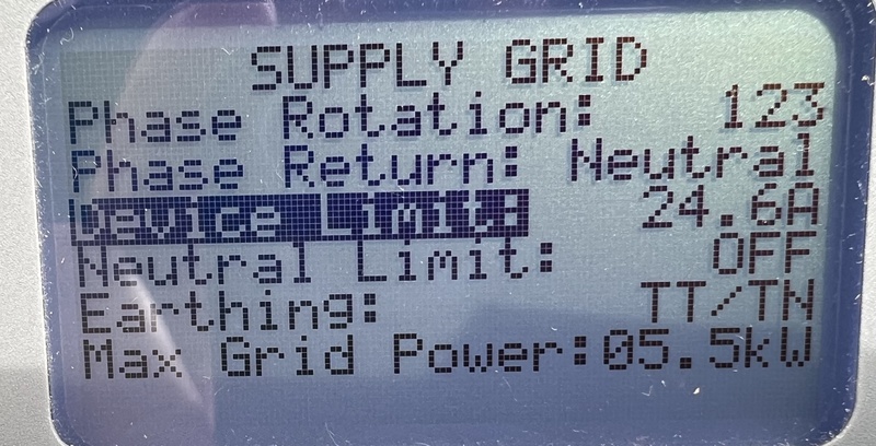

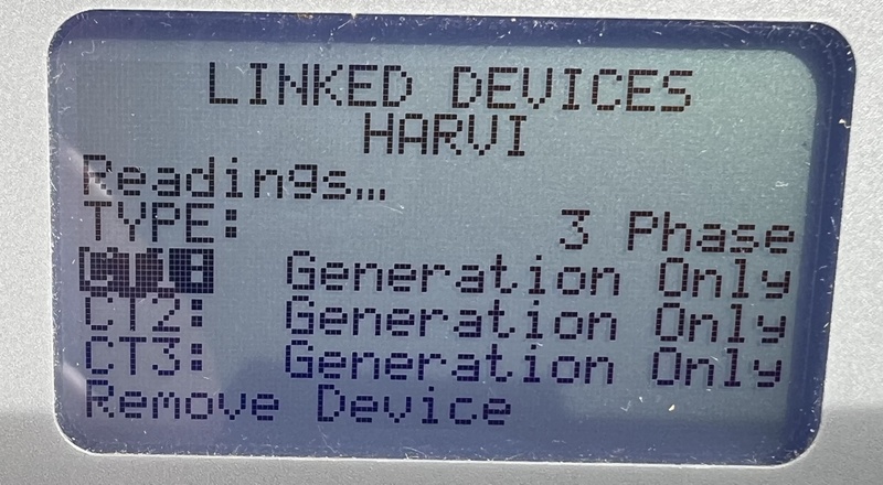

Ik loop even te klooien met de zappi. Hij is vanmorgen door een Electricien aangesloten.
De harvi zit met 3 ct klemmen op de drie fasen. De harvi en zappi zijn ook verbonden. In de zappi zelf heb ik geen ct klemmen aangesloten. Ik begreep dat dat ook niet nodig was.
Nu heb ik 3 fase en 3x25a. Ik weet niet goed hoe deze settings horen te staan. Is dit zo goed?

Kenny_026 schreef op woensdag 22 februari 2023 @ 12:59:
De device limit moet gelijk zijn aan de aardlekautomaat of installatieautomaat die je voor de Zappi in de meterkast hebt zitten. Waarschijnlijk 3x16A en dan dus de device limit op 16A.
Onder Advanced>Supply Grid>Network zit Grid Limit, die is voor de load balancing. Aangezien je een 3x25A hoofdaansluiting hebt moet die dus op 25A.
Verder moeten de CT klemmen die je om de fasen hebt naar de Harvi niet op generation only (dat is voor bijvoorbeeld zonnepanelen) maar op grid zodat duidelijk is dat ze de meting voor de load balancing doen.

DonJuape schreef op woensdag 22 februari 2023 @ 13:40:
Thanks, het punt alleen is is dat als ik hem op grid heb staan ik onderstaande negatieve waarde krijg. Volgens de instructievideo van myenergi klopt dat niet.
Afbeeldingslocatie: https://tweakers.net/i/_B6meXhM5cMu0msftnSCOuQ6gR8=/800x/filters:strip_icc():strip_exif()/f/image/txi3RpjlRPibc5uUKKMfC31i.jpg?f=fotoalbum_large
Overigens heb ik wel zonnepanelen. Weet niet of dat uitmaakt…

Kenny_026 schreef op woensdag 22 februari 2023 @ 15:44:
Als je nu op L3 2142W aan het terugleveren bent dan klopt het. Zo niet dan lijken er een of meer CT-klemmen verkeerd om om de fasedraden te zitten.
Het is vaak makkelijker te wachten tot het donker is (geen PV opbrengst) en dan op een voor een op elke fase een verbruiker in te schakelen (straalkacheltje ofzo) en dan te kijken of de toename voor die fase een beetje klopt.

DonJuape schreef op woensdag 22 februari 2023 @ 15:51:
Ok dus die als ik zonnepanelen heb die op de derde fase zitten aangesloten dan kan het zijn dat die teruglevert in het net?
Afbeeldingslocatie: https://tweakers.net/i/zhCUtYSN0df4KhkdYFtwTkrV5AY=/x800/filters:strip_exif()/f/image/JpwrhriBnNzE2mHBXletIrMH.png?f=fotoalbum_large

Kenny_026 schreef op woensdag 22 februari 2023 @ 15:57:
Ik zie die 2kwh niet terug in de app van zonneplan. Belangrijste vraag, blaas ik volgende week woensdag mn nieuwe auto op als ik hem aansluit?
Dat laatste sowieso niet. Hooguit tript je (hoofd)-zekering in de meterkast omdat laden plus huisverbruik te veel is en je loadbalancing niet goed staat ingesteld.
Overigens, als de elektricien dit heeft aangesloten en het werkt niet of staat verkeerd ingesteld dan zou ik hem/haar laten terugkomen.

DonJuape schreef op woensdag 22 februari 2023 @ 16:00:
Ja ik heb al geappt. Bedankt, ik ben weer wat wijzer geworden 👍
@DonJuape electricien is geweest en probleem is opgelost. Het heeft dus met een rechtsdraaiend draaiveld te maken. In de verzegelde kast van de netbeheerder zijn de kabels gedraaid en is de volgorde 3-1-2 geworden. Ze zaten dus allemaal verkeerd erop 😊
Nogmaals bedankt!
