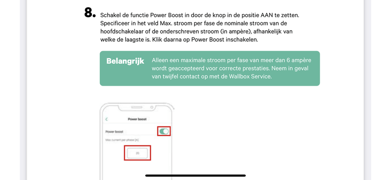

Hallo,
vandaag hebben we bij mijn broer een Wallbox Pulsar Plus geinstalleerd. Het is de bedoeling om op 3 fasen te gaan laden (11KW). Zijn auto kan dat ook (Cupra Born). Zijn thuisinstallatie is 3x 25A. De autolader zit aangesloten op een Eaton 3x 16A aardlekautomaat (B-kar). Er zit ook een Load Balancer tussen van Carlo Gavazzi EM340. Nu zit ik alleen nog met een paar vragen. Op de printplaat van de Wallbox moet je de stroomkeuzeschakelaar instellen. Mijn vraag is welke setting moet ik nu nemen:
Afbeeldingslocatie: https://tweakers.net/i/XAbw6zMk8Q5GFTa124sMt-wrqIE=/x800/filters:strip_exif()/f/image/WXghs1MJNIiJW5QZg0A4CD4X.png?f=fotoalbum_large
Ook moet je de Power Boost functie aanzetten in de app waarbij onderstaande wordt gevraagd. Welke waarde moet ik hier nu opgeven?
Afbeeldingslocatie: https://tweakers.net/i/0m2XDfMvcvXuS3kMwf0IMLX_yc0=/x800/filters:strip_exif()/f/image/44B5HxbLnsWeGB0MPgUlos2f.png?f=fotoalbum_large
Hopelijk kunnen jullie mij verder helpen. Alvast bedankt.

KlaverBoer schreef op zaterdag 18 februari 2023 @ 17:49:
Hallo,
Ik denk bij de eerste 16A omdat je er een 3x16A aardlekautomaat voor hebt gezet. Die tweede lijkt me 25A omdat je hoofdaansluiting 3x25A is en het om de loadbalancing gaat.
Hallo,
Zoals @DonJuape al aangaf, eerste 16A (positie 4) en de PowerBoost op 25A.
Bedankt voor jullie reply. De wallbox zelf stond al op optie 4 (16A). Maar als we de powerboost nu op 25A zetten dan stopt die continue met laden omdat de melding verschijnt Power boost aan het wachten , Wachten op voldoende beschikbare stroom om te beginnen met laden. Maar er is voldoende capaciteit beschikbaar. Dus dat is dan een beetje vreemd.

KlaverBoer schreef op zaterdag 18 februari 2023 @ 18:56:
Waar tussen heb je precies de loadbalancer aangesloten?
Vlak na de hoofdschakelaar?

Zoals je ziet in mijn bijgesloten afbeelding vragen ze in de app nu niet meer om de max current per fase. Maar naar de maximale stroom in het elektrische systeem.

De loadbalancer zit tussen de hoofdschakelaar en de 3 aardlekschakelaars in.
Ahh, ze hebben het aangepast. In dat geval moet je 75A invullen (3x25).

We hebben de lader ook nog niet hoger dan 7,3kW zien laden (via de app). Ook als er weinig belasting op de fases staat. Dus de 11kw is nog niet in zicht geweest. Geen idee hoe dat kan. Via de load balancer is wel te zien dat alle 3 de fases gebruikt worden. De app geeft 7,3 kW weer. Alhoewel als ik nu het totaal verbruik uitlees via Home Assistant zie ik wel degelijk dat die 11kW laat. De app geeft het dus niet goed weer.

Maar als die Cupra op 11 kW (3x16A) kan laden, heeft het totaal geen zin om die powerboost hoger dan (3x)16A te zetten.
De naam van power boost is ietwat misleidend. Gok dat hij ook aan load balancing doet en dus het laden langzamer kan laten gaan als je andere hoogverbruikers actief hebt in je huis.
wel, je stelt de maximale stroom van je hoofdzekering in. Als je hem op 16 in stelt zal de powerboost gaan zorgen dat er nooit meer dan 16a door je hoofdzekering vloeit.
13480 Wp solar | 2x Panasonic 7j met 1x 300l sww | Laadpaal installateur, pb voor een offerte

Jazsie schreef op zaterdag 18 februari 2023 @ 21:33:
Mooi, dat is in ieder geval goed :).
Ik dacht ook per fase namelijk |:(.
je stelt nooit ergens de stroom opgeteld van de fases in. Gewoon stroom per fase instellen dus ookal hebben ze het nu anders geformuleerd.

  • Jazsie
  • Laatst online: 13:12
We mogen vannacht EV weer laden met 19ct de kWh 8).
Eindelijk weer eens wat betere prijzen >:).
Makrolon schreef op zondag 19 februari 2023 @ 08:50:
In dit geval dus wel, ik gaf eerst ook 25A (want zo was het eerst) aan maar dan gaat ie laden/stoppen want er zou niet genoeg vermogen beschikbaar zijn (lees maar aantal posts terug).
In de handleiding is als voorbeeld 48 (3x16A) genomen en dat moet dus nu 75 zijn (3x25A).
Overigens is er nergens een regel vastgelegd dat het per fase is ;).
[ Voor 13% gewijzigd door Jazsie op 19-02-2023 16:54 ]

De zaterdag geïnstalleerde Wallbox Pulsar Plus functioneerd nu goed en werkt goed samen met de load balancer. Enige probleem is nu dus nog dat de app aangeeft dat die met 7,3 kW aan het laden is maar dat het in werkelijkheid gewoon 11kW is. Zijn er hier meer Wallbox gebruikers die daar last van hebben of hadden?
