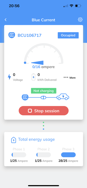

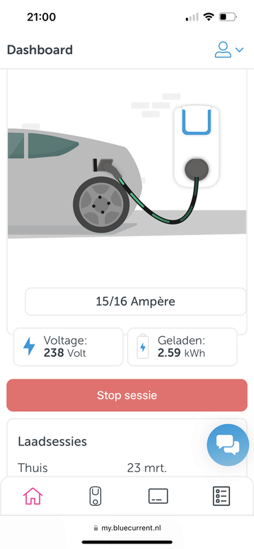

Iemand enig verstand of ervaring met de BlueCurrent App… helaas kan ik ze vandaag helaas niet meer bellen.
Systeem pakte mijn tag niet, gat foutmelding. Laden starten via de App lukt wel dus prima.
Nu zit ik te kijken om na te gaan of het laden nu correct verloopt 3-fase.. dit omdat het voorgaande keer niet correct was ingesteld volgens de centralist.
Zie ik kunnen volgende;
Afbeeldingslocatie: https://tweakers.net/i/ch8WIFJQHzYurHrcyJgjjX-bLnY=/x800/filters:strip_exif()/f/image/cahjvYujCrZYab5WWj6knDBI.png?f=fotoalbum_large
Op de site;
Afbeeldingslocatie: https://tweakers.net/i/I95bNFFIq9kxLR7_KVdURodSvH4=/x800/filters:strip_exif()/f/image/Ni75yv6YwCIGZ2Cxk56PkLLL.png?f=fotoalbum_large
Nu weet ik dat de app/site niet heel betrouwbare informatie geven, maar vorige keer gaf men ook aan dat het niet klopte dus… wat ik zag kwam overeen met hetgeen hun zagen.
Iemand een idee of dit nu kan kloppen? 28/25 (zou Max 3x16A moeten zijn)…
Edit; 2,5 uur laten en ik begrijp er nog minder van;
Afbeeldingslocatie: https://tweakers.net/i/wxP7YHAg48ykbjWNntYM99E6kc0=/x800/filters:strip_exif()/f/image/tnOTpxeT4htfXISgQqWTv7Jz.png?f=fotoalbum_large
2A/7A/19A ?!
Ter verduidelijking hebben we geen andere veelverbruikers aan staan sinds het laden.

@Thalaron Ik vermoed dat je app achter loopt bij de werkelijkheid? Als de hoeveelheid geladen energie wel enigszins klopt dan lijkt het toch meer op laden op 1 fase, al is het eigenlijk net te veel om enkel op 1 fase geladen te zijn. Maar het is zeker veel te weinig voor een auto die al 2,5 uur op 3 fasen aan het laden zou zijn. Er van uitgaand dat in de EV niets is ingesteld voor langzaam laden, uitgesteld laden en dat soort fratsen.
Kan je in je EV niet zien hoeveel er daadwerkelijk wordt geladen? In de meeste "recente" EV's staat vaak gewoon met hoeveel kW of hoeveel A ze aan het laden zijn. In mijn veel oudere Kia Soul EV staat dat helaas niet, maar kan je schatten/uitrekenen door te kijken hoe leeg de accu is en hoe lang de auto zegt dat het laden nog gaat duren.

@JeroenE Thnx. De Kia Niro geeft in het begin wel aan met hoeveel er geladen wordt, echter dimt het dashboard uiteindelijk.
Vanmorgen contact opgenomen omdat het laden via de App starten weliswaar werkte, echter stond er in het overzicht dat het niet was gekoppeld aan onze laadpas en dus geen kosten vergoed worden... Nou ja, de laadpas pakte die niet, dus vandaar App gebruikt. Blijkbaar was de koppeling tussen onze laadpassen verloren geraken (vorige keer deed ie het wél). Men was ook vergeten aan te geven dat laden via de App starten wel gekoppeld kan met de pas, maar dan moet ik die er wél zelf handmatig aan toevoegen (ik had de vorige keer bij contact nog aangegeven dat ik de pas niet zag in de App, maar hij was toch echt gekoppeld...).
Anyways.. Het laden via de laadpas zou opgelost moeten zijn (kan ik nu niet testen). Laadpassen nu ook gekoppeld aan de App. Nu nog een keer kijken of er instellingen in de auto goed/fout staan en dan gooi ik denk ik gewoon even de stroom van de rest van het huis eraf om te kijken wat de auto doet. Maar dan moeten we hem wel eerst weer wat leefrijden gezien die nu weer is volgeladen.
Ik meen overigens dat ik een keer heb voorbij zien komen dat hij tot 60 of 70% op 100% vermogen zou moeten laden en de rest op een lager pitje doet. Vol heeft de Niro circa 450KM bereik. We hebben hem geladen met ongeveer nog 200 bereik over. Wellicht was hij simpelweg niet leeg genoeg maar dat moet ik dus nog even uitzoeken/opnieuw testen zodra het kan.

Thalaron schreef op donderdag 30 maart 2023 @ 10:01:
Wanneer je even het portier aan de bestuurderskant opentrekt geeft het dashboard weer aan met welk vermogen hij aan het laden is.
Normaliter gaat het laden aan volle snelheid door tot een 78% SoC om dan naar beneden te gaan.

@Thalaron Met een beetje geluk gaat het dashboard weer aan als je de auto van slot haalt, anders kan je nog proberen de deur op en dicht te doen. Je hebt dan wel kans dat er net iets als 0.5 kW komt te staan omdat de auto dan verwacht dat je de stekker gaat verwijderen. Je moet dan weer even wachten tot de snelheid weer omhoog gaat.
Bij snelladen met gelijkstroom zal het tot 70% wel snel gaan, daarna gaat het steeds langzamer.
Bijna alle auto's laden op wisselstroom altijd op vol vermogen. Soms kan je in de auto aangeven dat ze langzaam moeten laden, dat moet dan natuurlijk niet geactiveerd zijn.Vaak is het laatste (half)uurtje iets langzamer omdat de laatste paar procent dan in de accu "gedruppeld" worden.
Mijn e-Niro laadt ook niet op AC tot 100% op vol vermogen.
De curve daalt wel later dan op DC maar dat is logisch gezien het vermogen van DC (normaal minstens 50 kW)
veel hoger is dan op AC. Wanneer de curve van DC begint te dalen zit het max. vermogen van AC daar nog onder.
Hoeveel range aan 100% SoC verbonden is hangt o.a. af van de eigen rijstijl en vooral van de buitentemparatuur. Bij mijn e-Niro is dat bv. (in Ecomodus) 490 km boven de 20°C en 360 km rond het vriespunt. bij de Kona EV lag dat tussen de 380 en 510 km (en de e-Niro heeft een WP wat de Kona EV niet had).

Thalaron schreef op woensdag 29 maart 2023 @ 21:05:
Op de site;
2A/7A/19A ?!
Ik heb hier ook een Bluecurrent paal. Mijn ervaring is om de app te negeren, die is half af en klopt gewoon niet. De (nieuwe) MY website voldoet.

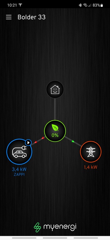

Wij hebben een Zappi laadpaal en Tesla Y. Als ik het laden op Fast zet, laad de auto netjes op 11KW op. Maar zet.ik hem op eco+ (laden met alleen overschot zonnepanelen), dan laad hij maar over 1 fase en 3.5KW ongeveer en de rest geeft hij terug aan het net.
Wij hebben 2 omvormers verdeelt over 2 fasen in huis, samen leveren ze max een kleine 6KW power als de zon flink schijnt.
Screenshot van net ter illustratie:
Afbeeldingslocatie: https://tweakers.net/i/G6FEl2hYP1TcKsAGZtcov4NgzHA=/x800/filters:strip_icc():strip_exif()/f/image/eziM2sjHxMPt5uRWi09zsZop.jpg?f=fotoalbum_large
Is er een minimum aan vermogen nodig voordat hij overgaat naar 3 fase ofzo?
Mijn theorie is dat hij per fase een minimum van 1.4 nodig heeft en dat 2 fasen laden niet kan, dus hij minimaal 3x1.4KW power nodig heeft en ik dat niet red met de zonnepanelen? Kan het online niet vinden alleen. Of is het een instelling dat eco+ 1 fase is? Hoe kan ik dit slim aanpakken. Want op 1 fase laden duurt het wel even voordat de auto vol is, zeker 2 dagen aan zonneschijn. Maar hard instellen op 3 fasen maakt dat ik minimaal 4+kW power van de panelen nodig heb om überhaupt te starten met laden en dat red ik natuurlijk veel dagen niet. Dus dat laad hij helemaal niets bij.
Edit: vandaag toch nog 1x verder gegoogled en wat gevonden hierover:
https://support.myenergi....es-in-a-three-phase-zappi
I.e. ze zijn bezig om dynamisch van 1 naar 3 fasen te kunnen schakelen naar zover is het nu nog niet.

Nomad schreef op zondag 2 april 2023 @ 10:36:
De ECO en ECO+ modi staan inderdaad (default) op 1 fase laden omdat je op 3 fasen laden op overschot inderdaad minimaal 4,2kW overschot nodig hebt om te laden.
Echter kunnen de meeste EVs op 1 fase met 7,4kW laden. Waarschijnlijk heb jij je Zappi afgezekerd met 3x16A en dan kun je dus op 1 fase maar met 1x16A=3,7kW laden.
De oplossing is afzekeren met 3x25A (en dan de Zappi device limit op 25A zetten) of zelfs met 3x32A (en dan de Zappi device limiet op 32A zetten). De Zappi net limit voor de LB moet wel op 25A blijven staan (uitgaande van een 3x25A hoofdaansluiting). Als je naar 25A of 32A gaat is 4mm2 of beter 6mm2 bedrading naar je Zappi en je meterkast wel aan te raden.
Edit: met deze oplossing heb je het dynamisch schakelen van 1 naar 3 fasen en vice versa voor laden op PV overschot dus helemaal niet nodig

Ik heb mijn Zappi gekoppeld aan mijn Homey domotica systeem.
Ik krijg een bericht als er een auto aangesloten is.
En ik krijg ook een bericht als een auto losgekoppeld is met daarbij ook de hoeveel er geladen is en de tijd.
