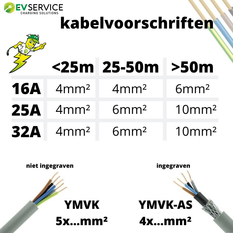

Jazsie schreef op donderdag 6 april 2023 @ 22:42:
Dan is idd 6mm2 de betere keus.
Klopt, is ook zo. Alvast de juiste kabel liggen mbt mogelijke uitbreiding is zeker iets om rekening mee te houden.
En toen kwam ik deze tegen, waarin ik volgens mij lees dat 4mm2 voldoende zou moeten zijn op dergelijke afstanden?
Afbeeldingslocatie: https://www.evservice.eu/Content/Images/uploaded/kabelvoorschriften%20-%20Copy%201.jpg
  • eltron
  • Registratie: November 2018
  • Laatst online: 23-02 22:55
eltron
ChUcKiE schreef op donderdag 6 april 2023 @ 22:54:
Zijn toch een beetje ondergrenzen. Meer is altijd beter, in termen van warmteontwikkeling/transportverlies.
bij de grenzen in de tabel is het vast nog wel veilig.
Heb zelf voor ca. 10m ook voor 6mm2 gekozen (32A).
Bij de aanleg zijn dat de kosten niet en je zit zeker weten 100% goed wat betreft veiligheid en laadverliezen.
[ Voor 13% gewijzigd door eltron op 06-04-2023 23:43 ]
e-Niro Exec.l MY19, Tesla MY LR '24, Zappi, 50PV
  • Jazsie
  • Laatst online: 10-11 13:05
Klopt, is ook -technisch- voldoende. Alleen als je slagje hoger gaat heb je minder spanningsverlies/warmte ontwikkeling.
Tenzij je naar 3x32A laden gaat zit je prima met 4mm2, helemaal als je 16A max gaat laden.
Mocht je in de toekomst toch nog 20-25A gaan doen dan zit je ook prima. Zeker als de afstand inderdaad 12m is.
Maar ook 4mm2 op 32A is prima mogelijk bij 12m afstand, je zit nog steeds binnen de marge mbt spanningsverlies maar zoals andere zeggen is slagje groter altijd beter en niet slechter.
Je belast de kabel namelijk voor gedurende lange tijd op hoog vermogen...

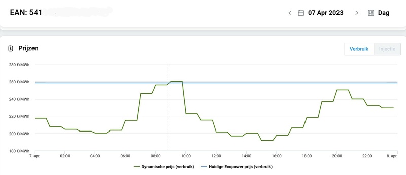

IJzebrand schreef op donderdag 6 april 2023 @ 20:59:
Wat zou een optimale manier van laden zijn? Ik heb een Renault Megane e-tech EV 60, 13 zonnepanelen en een dynamisch energiecontract.
Als de zon schijnt zet ik meestal de auto aan de Easee lader totdat de auto weer op 100% staat. Zonder zon selecteer ik de laadperiode op het laagste tarief, meestal ‘s nachts.
Mijn gedachte hierachter is dat de capaciteit van de panelen niet groot genoeg is om van pakweg 20 naar 100% op te laden, en er dus overgeschakeld wordt naar het duurdere dagtarief. Dus zodra ik weer thuis ben, bijladen als de zon schijnt…..
Iemand nog andere (betere) ervaringen?
De laatste tijd is, met een dynamisch energiecontract, er juist over de middag een lage prijs en situeert het duurste tarief zich rond de piekuren 's avonds en 's morgens en niet op het midden van de dag.
Kan je bv. ook goed zien op de grafiek van heden:
Afbeeldingslocatie: https://tweakers.net/i/EoedaTp6nTj1E-bIvoYE8ZnrNfM=/800x/filters:strip_icc():strip_exif()/f/image/D0Wrl1gC2LpKfbeGjPntB32a.jpg?f=fotoalbum_large
Afbeeldingslocatie: https://tweakers.net/i/Rj8EXFb7PCs0rN2NCD2QogN-hqw=/800x/filters:strip_icc():strip_exif()/f/image/p3piV6flvHmk0aXCza8x0hgl.jpg?f=fotoalbum_large
De groene lijn in de eerste grafiek toont de uur na uur kostprijs via het laden van het net.
De groene lijn in de tweede grafiek toont de uur na uur (virtuele) kostprijs via het laden van PV.
Het zijn wel de all in prijzen voor mijn (Vlaams) energiecontract maar dezelfde curve (naakte stroomprijs, de kosten moet je er nog zelf bijrekenen) zie je voor de DA NL dynamische prijzen:
Afbeeldingslocatie: https://tweakers.net/i/Xw7Rch_Q1D78fJxne2Mi5RNT__c=/800x/filters:strip_icc():strip_exif()/f/image/xGtfCMsviKooUw9MYwaTC7Oa.jpg?f=fotoalbum_large
[ Voor 48% gewijzigd door IvoB2 op 07-04-2023 09:06 ]

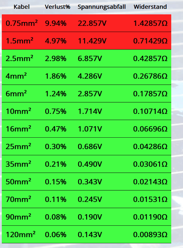

eltron schreef op donderdag 6 april 2023 @ 23:41:
Ondergrenzen? :?
Jullie gaan er wel tegenaan in NL zeg, ja dikkere kabels zijn altijd "beter" maar we moeten nu ook niet overdrijven. Met 4mm zit je al met "meer dan voldoende" want officieel is 2.5mm "prima genoeg" tot 20A, ja je moet 'm uiteraard nie te lang gaan maken maar dat geldt voor alle kabels.
Hier in België is 2,5mm af te zekeren met een 20A automaat dus een laadpaal van 3x16A/11kW kan prima op zo een kabel.
Maar om nu 4mm² als ondergrens te bestempelen vind ik wel een straf statement.
Dit is met 16A hieronder en 2,5mm² :
Afbeeldingslocatie: https://tweakers.net/i/9ZDg9-0vkW6kcaVUxOUTcZtaTH4=/x800/filters:strip_exif()/f/image/tVBf8BkO5buyUdUxBbUAqEMp.png?f=fotoalbum_large
Jazsie schreef op donderdag 6 april 2023 @ 23:46:

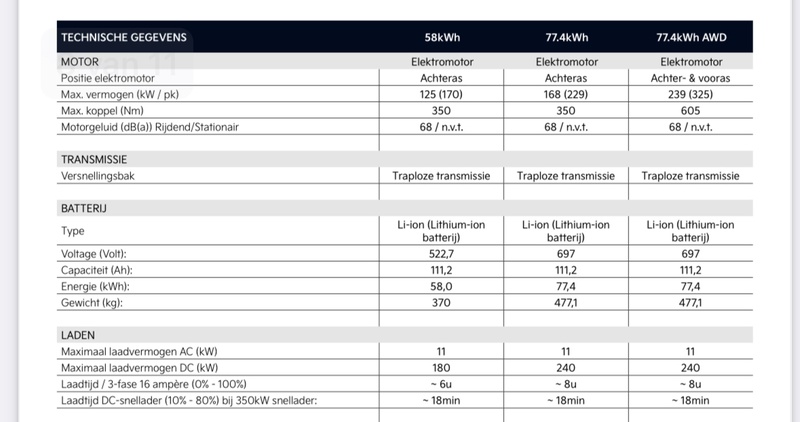

Gutanoth schreef op vrijdag 7 april 2023 @ 09:44:
Duidelijk dankje!
mijn woon/werk verkeer is normaal gezien 75km heen en 75km terug. Op kantoor kan ik ook laden.
Vaak moet ik ook wel naar klanten en afhankelijk van de klant en of ik daar wel/niet kan laden kan het zomaar zijn dat aan het eind van de dag mijn realistische range van 300km wel op is.
Laten we een gebruik nemen van 25 kWh/100km ofwel 75 kWh voor 300km.
75/11 = 6,8u. Laten we zeggen 7u laden.
Nu weet ik niet welke auto en accu capaciteit je hebt dus de kans is al groot dat je al op werk gaat laden of onderweg wanneer je naar klanten gaat.
25 kWh/100km is gemiddeld genomen, daar kan je afhankelijk van je rijstijl en type auto aardig onder zitten of ook weer juist erboven.
Woonachtig in België | 6200 Wp | eGolf 32kWh

Jazsie schreef op vrijdag 7 april 2023 @ 09:59:
Ik denk dat ik daar wel een stuk onder zit, de WLTP van mijn auto (VolvoC40) is op papier 23,8 kWh/100km
  • Jazsie
De Twin Motor versie doet -gecombineerd- 17.4 kWh/100km @Gutanoth.
Dus ja, ik zou zeggen als je beetje normaal rijd daar inderdaad wel onder moet zitten.
Ofwel 11kW thuis laden is snel zat :).
Leuke auto overigens!

Even een vraag over de aansluitwaarde van een thuislader voor de EV6:
Ik lees hier dat 3 fase 16A (11KW) de meest optimale aansluiting zou zijn voor de EV6
Weet iemand of dat klopt?
Of zou 2 fase ook goed zijn?
https://evbox.com/en/electric-cars/kia/kia-ev6
Alvast dank

Mhkw schreef op zondag 9 april 2023 @ 03:03:
Alvast dank
Kan je wat meer toelichting geven? We hebben namelijk geen 2-fase aansluitingen. Het is ofwel 1 fase, ofwel 3, maar in principe nooit 2, ik verwacht dat deze dan zelfs terug zal schakelen naar 1 enkele fase.
De EV6 kan tot 22kW laden, dat is dan 3 fase, 32A. Heb je die optie, kan je daarvoor gaan. Dat gaat je de snelste lading geven. Val je terug op 1 fase dan zal het nog maximaal een 7kW zijn als je aansluiting 32A kan leveren of zelfs maar 3,5kW als je beperkt bent tot 16A.
De belangrijkste vraag wordt dan al snel: wat zie jij als optimaal? En wat zijn je mogelijkheden?

Even goede feiten benoemen ;) de EV6 is gewoon een 11kW auto hoor. Dus hij komt met 16A prima uit de voeten bij 3 fasen.

Dartlink schreef op zondag 9 april 2023 @ 07:27:
Verdomde Kia website, waarom moet je alles zo onoverzichtelijk maken ... |:(

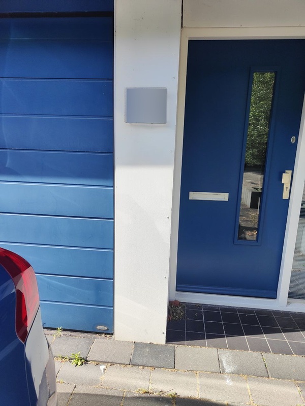

Wij krijgen een Cube Smart van CubeCharging via de leasemaatschappij.
De enige keuze die ik nog heb ik waar ik deze laat plaatsen en of ik een vaste of losse kabel erbij wil.
Ik heb dit topic afgespeurd naar discussies hierover maar ik heb voornamelijk voorkeuren gelezen, meestal nog VOOR de plaatsing.
Ik vraag me af, zijn er mensen hier die spijt hebben gehad van hun keuze (vast, danwel los)?
Wij hebben straks 2 EV's van Renault, waarvan er 1 tegelijk op onze oprit kan staan, ze gebruiken dezelfde kabel dus eventueel kan die losse kabel bij het wisselen erin blijven zitten.
Ik vind het helemaal niks om een natte, zanderige kabel te moeten oprollen en opbergen, daarna naar binnen te moeten om je handen te wassen etc.
Maar aan de andere kant, we rijden beiden ontzettend weinig kms (ik ga 1x pw naar kantoor = 2x25km) en mijn vrouw 2x6 km dus wellicht laden we maar 1x per week!
Een ander argument is de plek van de charger, dit is de enige plek waar die kwijt kan, en het is niet zo breed.
Ik ben bang dat als je gaat rollen dat de hangende kabels gaan "uitsteken" buiten het witte gedeelte.
Afbeeldingslocatie: https://tweakers.net/i/6Cq_T6UU8wotFdvHwG03rJszBHQ=/x800/filters:strip_icc():strip_exif()/f/image/UHYCL0u3AingCWIGnUr0lYv9.jpg?f=fotoalbum_large

LaTiNo156 schreef op dinsdag 11 april 2023 @ 11:40:
Dan kun je hem beter aan dat stukje zijmuur richting voordeur hangen. Hier hebben we een vergelijkbare situatie, maar heb uiteindelijk de wallbox in de garage hangen (kabel kan probleemloos onder de poort door).
  • LaTiNo156
  • Laatst online: 10-11 11:51
Twixie schreef op dinsdag 11 april 2023 @ 12:51:
Daar aan die zijmuur staat ie pal voor de voordeur, dat lijkt me, zeker met vaste kabel niet wenselijk.
In de garage is misschien wel een interessante optie. Ik zal eens kijken of onze deur tegen een cm dikke kabel kan of dat die dan weer open springt.
De deur kan met een AB open, dus dat zou een prima oplossing kunnen zijn, tegen de tijd dat je bent uitgestapt en de klep hebt geopend is de deur open...
Zelf heb ik een vaste kabel maar in jouw geval zou ik voor een losse kabel gaan, want dat gaat inderdaad uitsteken bij het oprollen.
De CubeCharging ziet er klein/smal genoeg uit dat het daar wel netjes zou passen...
Natte, zanderige kabel ontkom je niet aan tenzij het allemaal beschut staat, maar dat is hier zo te zien niet het geval.
Of gewoon niet laden wanneer het regent >:).
Nog een ander alternatief: maak een paal aan het begin van de oprit en maak daar de laadpaal. Aangezien je achteruit parkeert is dat waarschijnlijk ook nog eens handiger omdat de meeste modellen van Renault de aansluiting aan de voorkant hebben zitten (al dan niet aan de zijkant). Ik meen alleen de Twingo aan de achterzijkant.
  • LaTiNo156
JeroenE schreef op dinsdag 11 april 2023 @ 14:30:
Klopt, de Zoe heeft het onder het logo in de neus en de Megane rechtsvoor. Ook dat is een optie!
