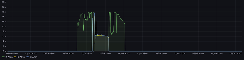

Er zijn meerdere (zelfs veel) laadpalen die wisselen tussen 1 fase en 3 fase perfect ondersteunen.
Ik maak hier thuis bv gebruik van een Alfen ProLine icm EVCC en die stuurt alles met maximaal 5.5kW aan zonnestroom goed aan.

Het gebruik van EVCC resulteert dan bv in dit soort grafiekjes:
Afbeeldingslocatie: https://tweakers.net/i/IszE8GwCHRt9dFpMzbL7kEgEqPg=/800x/filters:strip_exif()/f/image/hnEz6tCzJLsBzXiC4JzaxsTG.png?f=fotoalbum_large
En globaal op vermogensniveau:
Afbeeldingslocatie: https://tweakers.net/i/nPW0LDw6t-gYqFLBUrUKj9_zPbU=/800x/filters:strip_exif()/f/image/DBWNbh7OVFDaebyGuBNwZrtP.png?f=fotoalbum_large
Laat jullie ook niet helemaal "gek" maken over de wens/eis tot "solar only" op te laden. Dat zal nu met het komende seizoen en weer wel gaan, maar in de winter is het allemaal een pak minder.

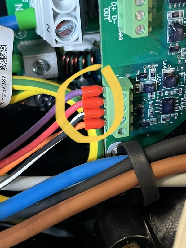

Makrolon schreef op donderdag 6 april 2023 @ 09:36:
Wiebel maar eens met de stekker, die dingen krijgen vaak last van draadbreuk in de cp draad bij de laadstekker.
nieuwe stekker gehaald, oude erafgeknipt (zit helemaal vol met hars)
nu heb ik kabeltjes over....... (zie foto).
Welke van deze is de CP kabel?
en de andere 3?
Afbeeldingslocatie: https://tweakers.net/i/xWhopNrlF9kRhdz_t7ZoOqAEQfI=/x800/filters:strip_icc():strip_exif()/f/image/6ai0HuUU9Q8FEgIzO8EAJywl.jpg?f=fotoalbum_large

Die andere drie moeten dienen volgens mij voor Tesla specifieke dingen zoals drukken op de knop op de connector om de klep open te doen.
Meet de CP pin op de kop eens door met alle draadjes die uit de afgeknipte kabel komen?
Ik doe een gok en normaal is de wit/zwarte draad de CP pin.

HyperBart schreef op donderdag 13 april 2023 @ 14:08:
hier is een filmpje hoe iemand de stekker uitelkaar haalt.
is mij nog niet helemaal duidelijk, maar ik vermoed idd de zwart witte.
https://www.youtube.com/watch?v=gl0VGQNeVJ8

Meten is weten natuurlijk he ;) . Zet je multimeter in beep-test en meet eens de pinnen door, als het een beetje een standaard kabel codering volgt dan is het de zwart/witte. Ik zie al die oranje en paarse in dat filmpje ook naar dat PCB'tje gaan en bevestigt dus mijn vermoeden dat dat allemaal draden zijn voor de Tesla proprietary systeempjes.

HyperBart schreef op donderdag 13 april 2023 @ 17:56:
Dat kan hij niet, want hij vervangt deze stekker omdat de draad van de oude gebroken is in de stekker.

  • jeroen.kroon
  • Laatst online: 02-04 20:13
Dank voor het meedenken.
Ondertussen contact gehad met de technische 2e lijn van wallbox. Ze zien (op afstand) een probleem op de L3 en sturen een monteur langs. Benieuwd of dat probleem in de wallbox, de meterkast of de auto blijkt te zitten maar daar komen we dan wel achter.
Patrick80 schreef op donderdag 13 april 2023 @ 21:07:
Ik heb ook problemen gehad met de Wallbox pulsar plus. Dit was in combi met een Peugeot E2008.
Nu wil het feit dat MG ook van PSA is. Er wordt gezegd door de Wallbox helpdesk, dat PSA zich niet aan communicatie protocollen houd, die wereldwijd zijn afgesproken. Ik moest via de app naar tandwieltje, installatie opties, en dan de Wallbox herstellen. Dan installeert hij een hele oude firmware. Daarna apparaat opnieuw instellen en toen werkte alles weer bij mij. Een week later kwam er een nieuwe firmware uit en die geïnstalleerd nu gelukkig ook geen problemen meer met de laatste firmware. Ik zou dit even proberen.

Van het weekend een Wallbox Pulsar met LB geïnstalleerd.
Tijdens de installatie van de app op de telefoon gaat de app zoeken naar de Wallbox via Bluetooth. Echter kan de app geen Wallbox vinden.
Meerdere telefoons gebruikt, app opnieuw geïnstalleerd, laadpaal uit en aangezet maar helaas.
Het serienummer en UiD worden prima geaccepteerd in de app. Bij het zoeken naar de paal gaat het mis.
Ik zie ook verder geen Bluetooth devices in de lucht hangen als ik via mijn telefoon of tablet een scan doe.
(uiteraard sta ik direct naast de wallbox).
De ledring van de wallbox blijft geel.
Zodra ik de auto aan de stekker hangt springt de ledring op blauw (langzaal pulseren) en de auto begint met laden. Echter wel met maar 10A. De wallbox zelf staat op 16A ingesteld met de schakelaar in de unit (Standje 4 = 16A)
Ik heb natuurlijk een mail naar Wallbox en de leverancier gestuurd maar misschien hebben andere mensen hier ook mee te maken gehad.
Er zit een mooie resetknop op de printplaat. Ik kan echter nergens info vinden of deze ook een Factory reset geeft en of die daarvoor gebruikt kan worden.
weet je of de LB ook al aanstaat in de app? Als deze aanstaat de LB uitzetten en kijken of hij dan wel op 16a laad.
bij had de wallbox copper sb bij de communicatie kabel tussen de wallbox en LB een breuk na herstart van de paal was de LB ook niet meer zichtbaar in de APP. uiteindelijk bleek ook de LB ook defect, het scherm ging niet meer aan maar laat nog wel stroom door.
bij het uitzetten van de LB laad de paal wel met de ingestelde 16a
mobiele telefoon opnieuw opstarten en de paal opnieuw laten sturen wil er nog wel een voor zorgen dat hij de paal wel weer zichtbaar is via Bluetooth
