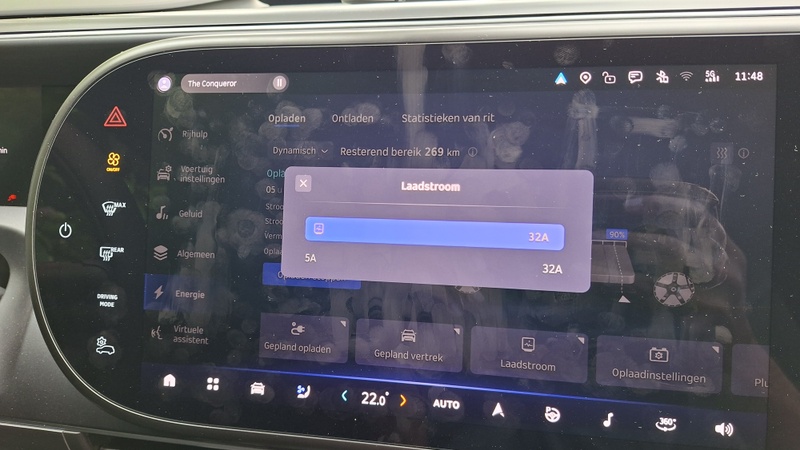

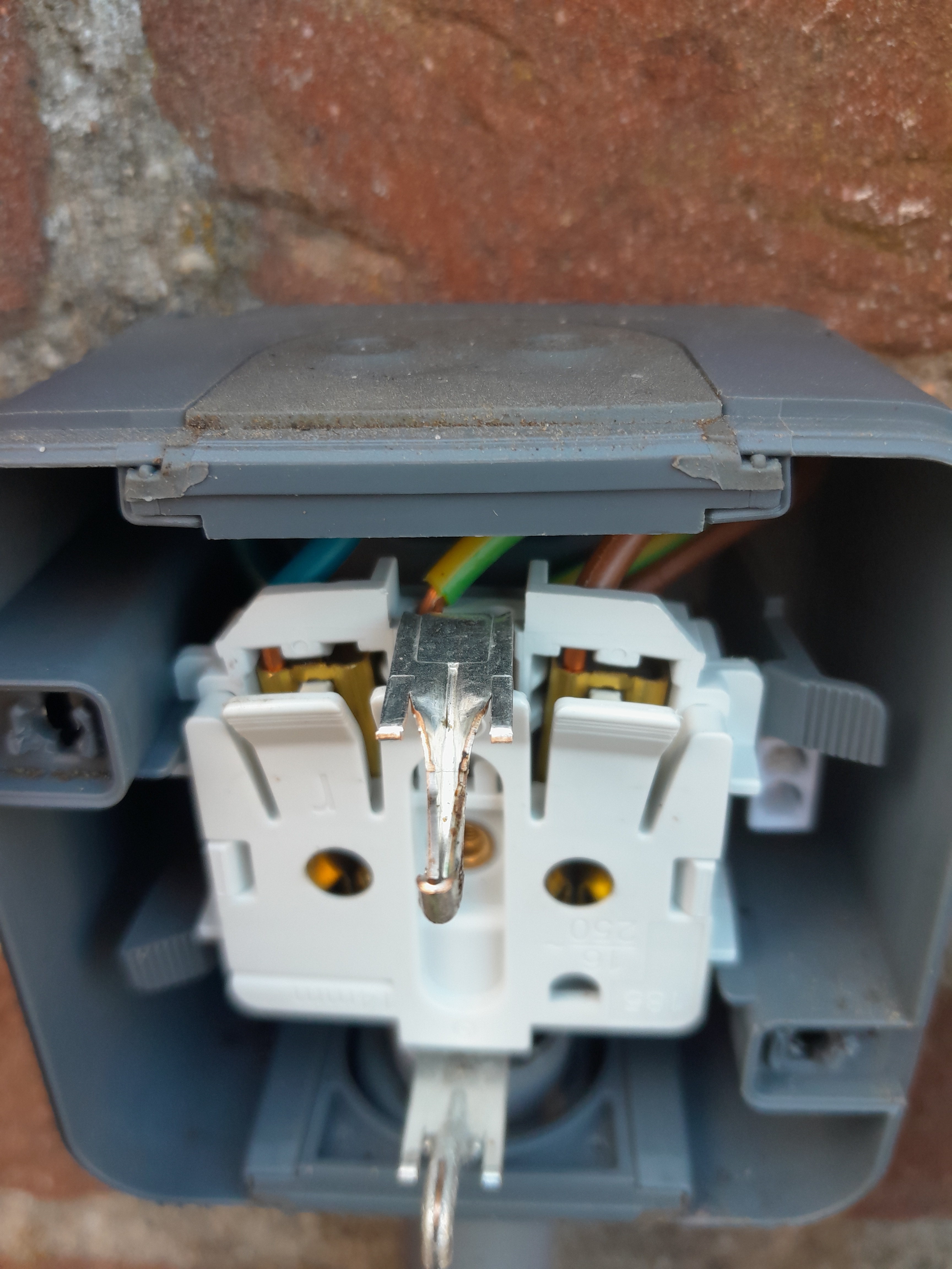

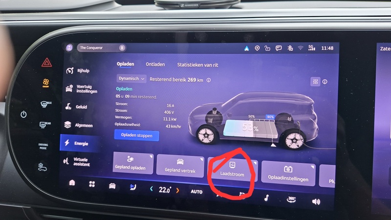

Ik ben bij een kennis waar ik de auto via een normaal stopcontact aan het opladen was. Op 10A. Nu is die er na 4:20 uur mee gestopt, de lader stopte er simpelweg gewoon mee. Nu kon ik hem wel gewoon weer aanzetten maar het intrigeerde mij waarom die gestopt was. Nu voelde ik aan de lader stopcontact zelf, die was vrij warm, en ook het stopcontact zelf was vrij warm. Er hing geen brandlucht en er was ook geen gesmolten plastic, en volgens mij is 10A ruim binnen de veilige marge om op te laden, maar ik vraag mij af of die dus gestopt is door overbehitting oid? Ik kan daar zelf niets over vinden.
Er stonden geen apparaten aan, wasmachines of waterkokers of stofzuigers of wat dan ook. Maar hij hing dus wel ruim 4 uur aan het stopcontact en trok zo'n 2,4KW erdoorheen al die tijd. Is het dan gewoon verstandig om een ander stopcontact te kiezen of wat is jullie advies hierin?

Dat doe je met een granny charger neem ik aan, zit daar niet een verklikkerlichtje op oid waaraan je de fout aflezen kunt? Misschien een temperatuursensor die getript is, wie zal het zeggen.

De lader heeft als het goed is een temperatuur sensor, daarom mag je geen verlengsnoer gebruiken. Beter stopcontact monteren kan helpen, maar ook de aansluiting van de draden moet perfect zijn.
Ja klopt een granny charger. Ik zag eigenlijk niet zoveel behalve dat de LED groen aan het knipperen was, wat volgens mij indiceert dat de lader klaar is om te starten met opladen.
Oh well, ik heb hem op 8A gezet en weer aangezet op een ander stopcontact, kijken of dat iets doet.
daemonix schreef op dinsdag 23 juni 2026 @ 13:33:
Gebruik zeker geen verlengsnoer! Ik denk inderdaad dat die de temperatuur gewoon even te hoog vond, ik heb hem iets verlaagd naar 8A en kijk even hoe zich dat verhoudt de komende uren.

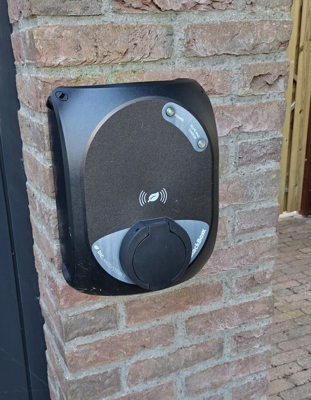

Afbeeldingslocatie: https://tweakers.net/i/0_3mg-xpNsPzy_gr4pbm99cC4vA=/800x/filters:strip_icc():strip_exif()/f/image/e3clZNx03dbyaELsOi3G2Kl6.jpg?f=fotoalbum_large
Heb vandaag de Raedian Neo 11kW binnen gekregen. Ziet er netjes uit. Wel grappig trouwens, hij is in grijs geleverd en er zitten extra zwarte panelen bij. Kan dus de kleur zelf kiezen :)

FlowDesign schreef op dinsdag 23 juni 2026 @ 22:51:
Ja dat had ik ook. En zaten ct klemmen bij. En nog eens extra in de set voor solar laden.
Wel stom dat ze dat er niet bij zetten.

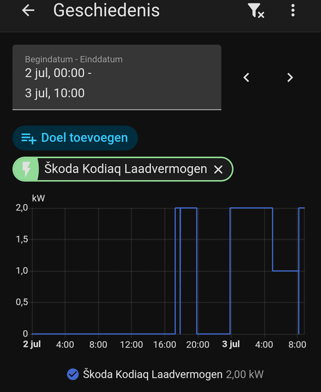

Hoe is je ervaring met slim laden? Hoeveel krijg je vergoed per, zeg, 1 mwh of een laadsessie? Ik heb Franks slim laden even geprobeerd maar vond het zo ondoorzichtig met weinig opbrengsten dat ik het niet gebruik. Zou je wat van je ervaringen en opbrengsten willen delen?

  • Laatst online: 24-11 16:12
Kanoet schreef op donderdag 25 juni 2026 @ 00:05:
Afbeeldingslocatie: https://tweakers.net/i/SG4TFsrSn2cW2RiLGxI0z_Uefxk=/x800/filters:strip_icc():strip_exif()/f/image/iDSiCtEeHxf7bJ80rh2NdRLr.jpg?f=fotoalbum_large
De kolom bespaart voeg niks toe, als ik zelf op die tijden had geladen, was ik net zo duur uitgeweest. Denk dat ze bespaard bedoelden op basis van de gemiddelde prijs?
Mijn ervaring is wel goed, alleen zie je dat de auto soms in blokjes doet laden, dan weer even een uurtje laden dan stop die weer even. Ik kijk het nog even aan want €1.82,- winst stuur ik mijn laadpaal liever zelf aan of via een andere tool. Las laatst op Tweakers een draadje over een opensource app (evcc) die je in een Docker op je nas zou kunnen laten draaien.
Ik kan ook mijn Tesla koppelen aan Frank Energie, volgens Frank zou dat wat nauwkeuriger laadgedrag laten zien, alleen kunnen ze dan altijd de locatie van de auto uitlezen en de SOC, daar vind ik wel wat van.

MikeyMan
Vidi, Vici, Veni
Mijn zaptec go 2 is terug naar de leverancier voor een temperatuursensor issue. In de tussentijd een VAG (kopp percedos) granny charger van marktplaats geplukt.
Hij doet het, maar niet van harte.
Afbeeldingslocatie: https://tweakers.net/i/Hdc9mjkeCzZKrk9D6pOYMMbUMB4=/x800/filters:strip_exif()/f/image/snWYBojqjI5zzcQefH0wwD6X.png?f=fotoalbum_large
Schakelt ergens terug naar 1 kw. Is dit normaal?
  • True
True
Dislecticus
MikeyMan schreef op vrijdag 3 juli 2026 @ 08:54:
Er zit mogelijk een thermostaat in die terugschakelt in vermogen als die warm wordt. Dit zou kunnen, maar ik ken deze granny zelf niet, wat zegt de handleiding ;) ?
  • MikeyMan
  • Laatst online: 22:30
MikeyMan
Vidi, Vici, Veni
True schreef op vrijdag 3 juli 2026 @ 09:33:
Ja er zit thermische beveiliging op. Maar dat zou met een nacht als vannacht toch niet zo'n uitdaging moeten zijn...

  • MikeyMan
MikeyMan
Vidi, Vici, Veni
Kanoet schreef op vrijdag 3 juli 2026 @ 10:05:
Misschien is dat de reden dat hij op MP stond? :+
Zou kunnen. Vorige eigenaar geeft aan dat ie niets gemerkt heeft. Maar die gebruikte hem met een Golf GTE. Die accu is na vier uur haast vol natuurlijk.
Zou het by design zijn, aangezien dit ding met GTE's geleverd werd?
Zit een vrij dik rubber omheen, zal ik er vannacht eens af halen.
En een Volvo granny charger geleend om uit te sluiten dat het aan de auto ligt.

  • mm.kool
  • Registratie: September 2020
  • Laatst online: 21:56
mm.kool
Smart #5 Premium 2026
sigio schreef op zondag 5 juli 2026 @ 18:08:
Afhankelijk van je auto kan je daar mogelijk ook instellen dat je met een beperkt vermogen wil laden, dat is dan wel verdeeld over de 3 fasen, maar je kan wel het totaal ermee beperken, en dus meer van je solar gebruiken (al gaat 't dan over de fases, maar dat heeft geen kosten-effect)
Ik heb dat in de auto bekeken. De mogelijkheid bestaat in het menu in de auto maar het werkt (nog?) niet.

DonJuape schreef op zondag 5 juli 2026 @ 18:10:
@mm.kool Heeft denk ik een laadpunt met socket dus kan hij of de 1 fase of de 3 fasen kabel gebruiken.
Heb je dan verschillende kabels van socket naar auto? Nooit geweten...

  • sigio
mm.kool schreef op zondag 5 juli 2026 @ 18:15:
Lijkt me dat je dat daar dan moet kunnen instellen, maar dat werkt mogelijk alleen als je niet op dat moment aan het laden bent (dus eerst laden stoppen, dan snelheid instellen, dan weer starten)
  • mm.kool
mm.kool
Klopt, dit is mijn wandlader.
Afbeeldingslocatie: https://tweakers.net/i/BOMno20lXtC_hhNTPUHriXI3iX0=/x800/filters:strip_icc():strip_exif()/f/image/MG2fyASei9hLX3nNx3j3NU9w.jpg?f=fotoalbum_large
  • mm.kool
mm.kool
sigio schreef op zondag 5 juli 2026 @ 18:22:
Heb ik gedaan maar hij bleef op 11 kw laden.

Hier twee jaar lang geladen met granny op max 13A over een buitenstopcontact ( Berker 47633505 W.1 ) aangesloten met directe ymvk kabel op B16 groep. De wcd ziet er nog netjes uit. We hebben 'm alleen gebruikt voor de EV zodat contact niet slijt van andere pinnen.Afbeeldingslocatie: https://tweakers.net/fotoalbum/image/NlZdhjWc7BjB5fE9zgJboDkC.jpg
Opengemaakt omdat ik de wcd heb vervangen door een Webasto. Ik was benieuwd naar de staat van het binnenwerk n.a.v. eerdere posts over schade. Hier was niets aan de hand.
Toegevoegd alleen voor evse gebruikt
Ik ben er inmiddels uit. Ik kan in de auto de AC laadsnelheid verlagen met het schuifje op de foto. Ik verlaag hem nu naar 6A en dan laadt de auto met ruim 4 kW. Ik had het in eerste aanleg niet goed (niet laag genoeg) gedaan Voor mij is dit zo ideaal om de zonnestroom in de auto te pompen.
