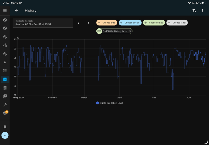

Ik lees mijn KIA E-Niro al anderhalf jaar via Homeassistant om de paar uur uit. In Homeassistant kun je ook het 12V batterij niveau opvragen. Deze schommelt dit jaar tussen de 70 en 90% met een paar uitschieters naar boven en beneden.
Afbeeldingslocatie: https://tweakers.net/i/3O3giW9738JaeVqm6L6chm3NJAw=/800x/filters:strip_exif()/f/image/NvAAO7yx7N9gFoPyR9Sjghvl.png?f=fotoalbum_large
In Maart was ik op vakantie en stond de auto op een parkeerplaats bij Schiphol en is in stand-by gegaan, derhalve een vlakke lijn bij het accuniveau.
Hiervoor had ik een elektrische Kona. Ik weet dat de 12V batterij vanuit de 400V accu werd bijgeladen. Ik ga ervanuit dat dit mijn KIA ook het geval is. Tot nu toe geen lege 12V batterij gehad en zou ook niet mogen voorkomen.
En er lekker warmpjes bij zitten.

edautz schreef op maandag 15 juni 2026 @ 22:04:
Komt omdat de integratie in Homeassistant de limiet netjes houd. Ik lees t ook al 2 jaar uit. Evcc doet t ook netjes. Maar je kunt de limiet en de forcering aanpassen in de settings. En dan kan t wel ten koste gaan. Bijv elk 15 minuten.

Get!em schreef op dinsdag 16 juni 2026 @ 10:36:
Altijd.
GitHub - Hyundai-Kia-Connect/kia_uvo: A Home Assistant HACS integration that supports Kia Connect(Uvo) and Hyundai Bluelink. The integration supports the EU, Canada and the USA. · GitHub
Let op, het opvragen van een refreshtoken om deze integratie werkend te maken is een beetje onhandig en vereist wat commandline / python zaken.
Draait het eenmaal, dan verloopt de refreshtoken niet zomaar. Ik heb hem nu 1x voor eerste keer moeten aanmaken en 1x na een crash/reinstall, in 1 jaar tijd.
Met ultra card visualisatie kun je er dan wat leuks van maken. [Afbeelding]
Met de laatste update van de integratie, is het probleem van de tokenrefresh opgelost!
