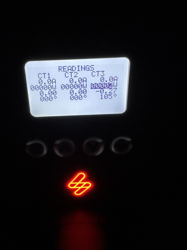

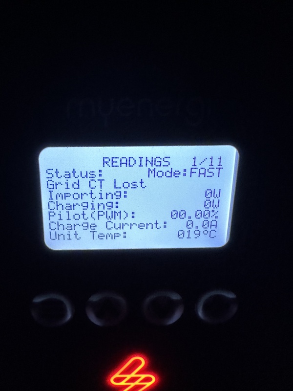

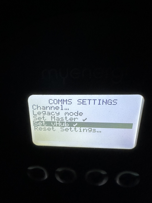

Hmm iemand toevallig een idee. Zappi V2.1 Zegt heel even ‘charging’ en springt daarna op Grid CT Lost.
Volgende geprobeerd:
- Reboot (5sec. Menu button)
- Turn off Master and vHub,
Turn on Master,
Turn on vHub
Ik maak geen gebruik van een Harvi
Afbeeldingslocatie: https://tweakers.net/i/uc2iWxt0e0qOiyQHuKsD5hAMubo=/x800/filters:strip_icc():strip_exif()/f/image/wtEhMN6mXgHoTtshzZ5Kc3KY.jpg?f=fotoalbum_large
Afbeeldingslocatie: https://tweakers.net/i/vz_ByLa_CptWQ7PzfWhHWlNVGzM=/x800/filters:strip_icc():strip_exif()/f/image/y3WNPDk20v3VeLdGyPRuCssb.jpg?f=fotoalbum_large
Afbeeldingslocatie: https://tweakers.net/i/Uzq_uSd2t0Vv93jlyC0--1ewQNI=/x800/filters:strip_icc():strip_exif()/f/image/u5tcYFGQG44x5HcACTL1uN2d.jpg?f=fotoalbum_large
Afbeeldingslocatie: https://tweakers.net/i/me1IGaPJNeeB3tx1gcP28peBcos=/x800/filters:strip_icc():strip_exif()/f/image/hUpHO7stuDBSXbHdFJfUOc1W.jpg?f=fotoalbum_large

impactftw schreef op woensdag 21 januari 2026 @ 20:41:
Turn on Master,
Turn on vHub
Hij krijgt geen data door van een van de 3 grid ct's.
Wat meer info zou helpen.
Heeft ie t altijd goed gedaan?
Heb je een 1 of een 3 fase aansluiting?
Nog steeds dezelfde auto of van auto veranderd?
Ik vind het verdacht dat 2 van de 3 ct klemmen 0.0 watt aangeven in ieder geval.
Al heeft nummer 3 ook bijna 0 aan, dat kan eigenlijk niet. Dan gebruikt je huis niks, 0.0.
Heeft iemand per ongeluk iets los getrokken in de meterkast oid?
[ Voor 4% gewijzigd door Makrolon op 21-01-2026 21:35 ]

Makrolon schreef op woensdag 21 januari 2026 @ 21:34:
@impactftw
Is dit een 3-fase-aansluiting?
En alle 3 de CT’s zijn aangesloten op de drie fasedraden direct voor of na de hoofdschakelaar?
In dat geval kun je zelf het beste inschatten of die 0 klopt. Als het avond is en er staat het een en ander aan, dan kan dat natuurlijk nooit juist zijn.

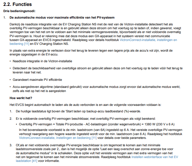

Dat evcc topic waar je naar quote is precies waarom ik een laadpaal wil en eventueel later uitbreiden naar thuisaccu.
victron noemt het evcs
Afbeeldingslocatie: https://tweakers.net/i/DUAv9y41_vsuxy0PZeQpkP18Vqo=/fit-in/4000x4000/filters:no_upscale():strip_exif()/f/image/o3uf3FIbjX6lPDUYpvLoURnH.png?f=user_large
  • HyperBart
  • Laatst online: 20:52
evcs is gewoon een afkorting voor "een laadpaal".
evcc is iets anders en een totaaloplossing om PV, batterijen, verwarmingsbuffers en auto's samen te knopen. Deze gaat nog een stap verder dan alle "gewone laadpaaltjes" en andere systemen door ook de auto via de API van de wagenfabrikant uit te lezen en daarmee doelgericht te laden met een planning.
Dan krijg je wat mij betreft leukere setups. Als je al in Victron zit (wat ik ergens afleid uit je berichten) dan ben je wat mij betreft beter af met een battle-proven laadpaal zoals Alfen icm evcc.
