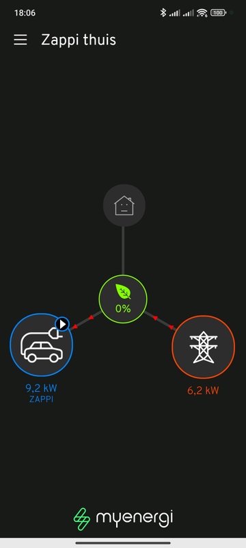

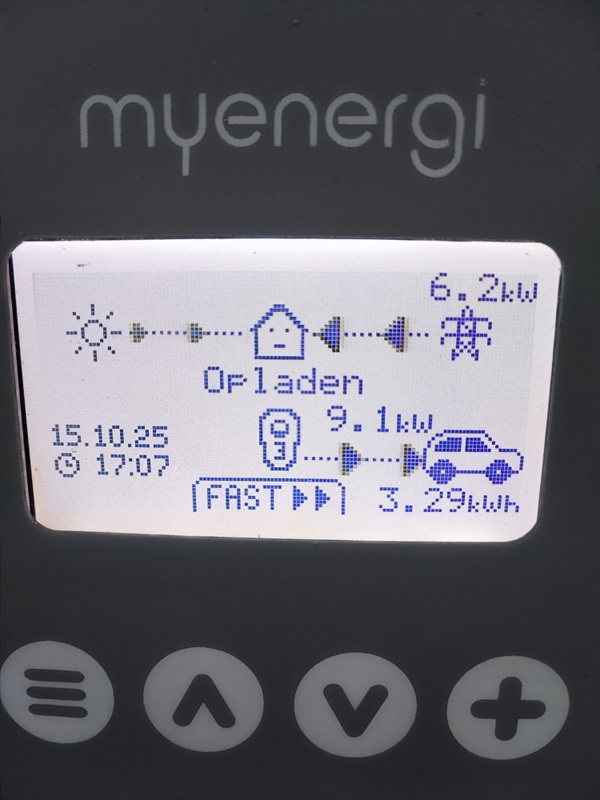

Wij hebben sinds een maart een Zappi 2.1 (3-fase) aan de uur hangen.
Mijn eerste auto was een 1-fase auto en dat ging zonder enig probleem.
Nu hebben we een Model S, en vanaf het begin kreeg ik problemen met laden.
Deze ging namelijk gelijk naar 17Kw/u waardoor na een paar minuten stroom uitviel.
Na veel zoeken en uitproberen heb ik uiteindelijk in de Zappi ingesteld dat deze maximaal 14A mag trekken.
Dat betekend dat ik rond de 10kwh zit tijdens het laden. Dit ging een tijd goed.
Tot op een dag stroom weer weg was. Dat was een van de drie schakelaars onder de meterkast (aardlek schakelaar??)
Enig wat op dat moment naast de auto aan stond (dacht ik) was de oven.
Dus toen laden even stopgezet.
Van de week ging het weer fout, zelfde schakelaar klapte weer uit. En nu weer stond de auto te laden, oven aan, maar blijkbaar ook de wasmachine.
Als ik in de meterkast kijk dan zie ik dat alle drie de apparaten op een aparte groep zitten.
Installatie van 1 naar 3 fase is door een herkend bedrijf gedaan, zoals het aansluiten van de Zappi.
Nou vraag ik me af of er een installatie fout is, of dat ik gewoon te veel vraag van ons systeem door alle drie apparaten tegelijk aan te zetten?
EN daarnaast vraag ik me af waarom de Zappi geknepen moet worden naar 14A ?

Je hebt niet de loadbalancer van Zappi geinstalleerd waardoor de Zappi kan bewaken dat de gridaansluiting niet wordt overbelast? Of is die niet goed ingesteld?
17kW is fors, net binnen het vermogen van de gridaansluiting (17,5 kW). De loadbalancer zou dan moeten ingrijpen.
Wat er nu bij jou gebeurd:
Jij hebt een 3x25A aansluiting, waarvan je 3x14A gebruikt voor de Zappi. Daardoor heb je 9A per fase over voor de rest van je huis. 9A is ongeveer 2100W. Zowel je oven, wasmachine als een aantal andere apparaten vragen langdurig meer dan 2100W, en dan heb je ook nog eens je basisverbruik niet mee gerekend.
Je vraagt meer van de netaansluiting dan de zekering toelaat, dus die klapt er (terecht) uit.

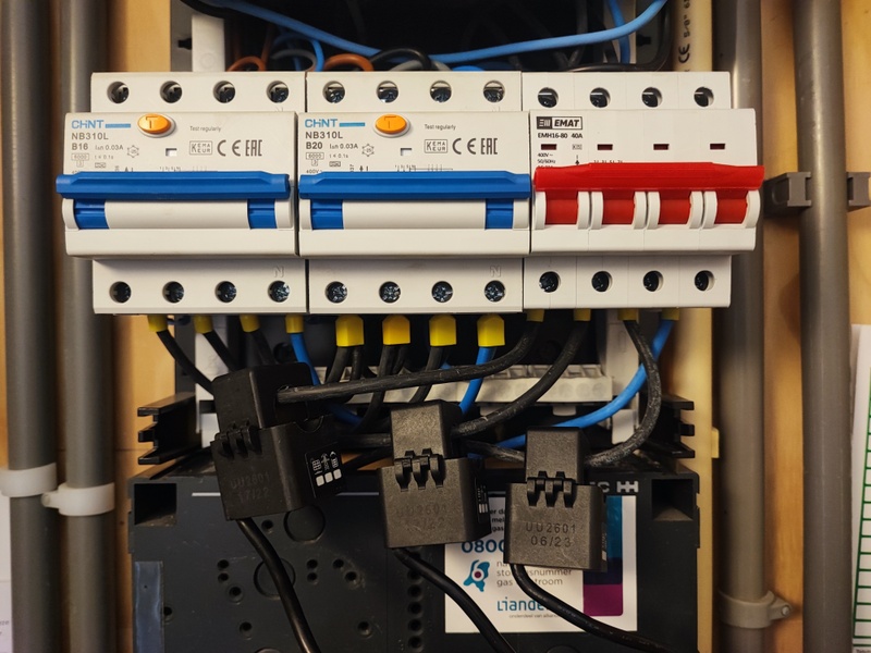

als de Tesla maar 11kW opneemt, en op de Zappi 17kW staat..... lijkt mij dit een CT(?) probleem?
Heb je wel 3x CT aangesloten? en juist?
10kWp + EV + 3x L/L Wtp.
  • seninha
  • Laatst online: 28-10 21:32
seninha
god's right foot
CT klemmen zijn aangesloten op een HARVI , en is door installateur gedaan.
Maar ga ze nogmaals goed bekijken.
Op dit moment heb ik maar 3 CT klemmen , maar binnen kort komt er een tweede HARVI bij om Zonnepanelen ook te meten (dat is een 1-fase systeem dus er komt 1 CT klem er bij).
Wat loadbalancing betreft, daar heb ik niets van vernomen. ga ze wel even benaderen

seninha schreef op woensdag 15 oktober 2025 @ 11:15:
@seninha
Het gaat er niet alleen om dat je die 3 CT-klemmen aansluit, maar ook dat ze goed aangesloten worden. Je zal de eerste niet zijn waarbij ze of niet op de juiste, overeenkomstige fasen zijn aangesloten, of verkeerdom: de pijl op de CT moet altijd richting groepenkast wijzen.
Je kunt ergens in het menu op de Zappi dingen uitlezen waaraan je kunt zien of die dingen goed zitten. Even uit mijn hooft: ergens kun je de fase uitlezen en die moet voor alle drie ergens rond de nul uitkomen. Zo niet, dan zit je fout.
Zoek even goed in de documentatie van de Zappi. Er is hier op GoT bovendien een topic over de Zappi waar je die vragen prima kwijt kunt.

Ben net thuis gekomen en de CT klemmen nagekeken. Deze zijn bij mij via een Harvi aangesloten.
Heb eerste zonnepanelen uitgezet, toen auto aan de lader gezet en toen CT klemmen 1 voor 1 in de Harvi gestoken. En ze gaven in de Zapoi steeds de juiste fase aan. Dus dat is goed aangesloten.
Allen de PF waardes zijn rond de 0.65 ipv 0.99 .
Geen idee waarom
Morgen krijg ik een 2de Harvi, die gaat dan de zonnepanelen in de gaten houden.
Moet nu even uitzoeken hoe het load balancing nou werkt in de Zappi zelf.
Geen idee waarom
Als je de auto aan t laden zet en de zonnepanelen niet aan hebt, staat er dan bij het vermogen wat naar de auto gaat ongeveer zet zelfde als bij het vermogen uit het net?
Staat bij de network instellingen de grid limit op 25 ampère ingesteld?

seninha schreef op woensdag 15 oktober 2025 @ 14:23:
Geen idee waarom
@seninha
Ik ben bang dat ze dan toch niet goed aangesloten zijn. Die PF-waardes moeten van alle drie rond de 1 liggen. Dat betekent dat (een van) die klemmen óf niet in de juiste volgorde zitten, óf verkeerdom aangesloten zijn (of een combinatie daarvan).
Bij mij zijn de klemmen ook via een harvi aangesloten. Het maakt niet uit of je ze bedraad of via een harvi op je Zappi aansluit.
Voor de load balancing heb je die tweede harvi niet nodig. Dat gaat met de klemmen die je nu hebt en die zijn, hoop ik, aangesloten rond de drie fasedraden die van de hoofdschakelaar komen?

@Hippe Lip : ct klemmen zijn gewoon aangesloten op de aanvoer kabels wat van de Liander meterkast gaat naar de rest van de groepen
Afbeeldingslocatie: https://tweakers.net/i/bCz3A-waw2SB-wx_d4ri_Y65gtY=/800x/filters:strip_icc():strip_exif()/f/image/32KgiwybDMAyj2GAiD1yAKmK.jpg?f=fotoalbum_large
En zoals ik al schreef, ik heb CT klemmen losgehaald van de Harvi en 1 voor 1 in gedaan. Elke keer eerst checken op de Zappi of die wel de juiste L nummer aangaf. En dat was het geval.
Dus zou niet weten wat er nou fout gaat hier. Helemaal ik nooit iets zie over zonne opbrengst in de app
@Makrolon Gridlimit staat op 25A.
En als ik de auto de lader hangt, met zonnepanelen uit, dan geeft de app en de Zappi aan dat de auto 9.2 kW krijgt en dat er 6.3 kW uit de grit komt.
Geen idee waar dit verschil vandaan komt
Afbeeldingslocatie: https://tweakers.net/i/IQ2VpvBxLRLv0XL_zM6yTIIol4E=/x800/filters:strip_icc():strip_exif()/f/image/TTCLdXDWm1wdTcKA0J2lhzsT.jpg?f=fotoalbum_large
Afbeeldingslocatie: https://tweakers.net/i/_Ue1jlQKHeO9F4XEzkwQOBOlBQg=/x800/filters:strip_icc():strip_exif()/f/image/KakvHDTX8cwTMgGd1rFIrk6G.jpg?f=fotoalbum_large

seninha schreef op woensdag 15 oktober 2025 @ 18:09:
Alle ct klemmen zitten sowieso verkeerd om.
En dat verschil daar moet je dus achter komen, want dat verschil hoort er niet te zijn. Tenzij je zonnepanelen zon 3kw opwekken.
Het is heel simpel. Je zappi moet aangesloten zijn in dezelfde fase volgorde als onder de hoofdschakelaar, dan moeten de ct klemmen. In diezelfde volgorde op ct 1 2 en 3 in de harvi zijn aangesloten, rood op plus en zwart op min. En de ct klemmen moeten dus andersom. En dan werkt alles zoals het hoort.

Makrolon schreef op woensdag 15 oktober 2025 @ 19:16:
@Makrolon en @seninha
Het lastige is dat de Zappi (althans mijn V2.0) is voor een linksdraaiend net, terwijl we hier in NL meestal een rechtsdraaiend net hebben. Of net andersom. Ik heb daarom tussen de meter en de hoofdschakelaar twee fasen verwisseld, maar dat kan ook bijvoorbeeld tussen de Zappi en de groepenkast. In dat laatste geval komen de fasen in de Zappi alvast niet overeen met die in de groepenkast.
Verder kan ik op je foto’s, @seninha, niet het pijltje zien dat op de CT’s staat. Als je de draad volgt, wijst dat dan naar de meter of naar de hoofdschakelaar?
En verder moet je toch echt die PF-waardes in orde krijgen. Als die niet alle drie bijna 1 zijn dan zit het gewoon niet goed, ook al denk je van wel. Zoek goed op internet hiernaar (bijvoorbeeld: zappi ct install fault) en je vind een procedure om de fout(en) eruit te halen.
@seninha
Zolang je alleen ct’s op je hoofdschakelaar hebt ga je dat ook niet zien. Dat kan ook niet, want daar zie je hooguit of je teruglevert. Een deel van je opbrengst wordt immers meteen in huis gebruikt.
Cijfertjes of grafiek van PV-opbrengst zelf kun je pas zien als je ook daarop (de netaansluiting van je omvormer) CT’s hebt aangesloten met een harvi. Zo heb ik het hier ook.
En let dan op: ook daar moet het pijltje op de CT’s wijzen van de omvormer naar de groepenkast. En de juiste CT op de juiste fase, anders werkt het ook daar niet goed.

Hopelijk kan iemand me hier helpen. Situatie schets:
Ik heb nu een EV (Zeekr) welke ik zakelijk gebruik en dus ook zakelijk laad middels een laadpaal die van mijzelf is (of in ieder geval betaald door mijn vorige werkgever en geschonken bij vertrek) maar beheerd wordt door EV-company. Op die laadpaal kan ik maar een tarief instellen. Dus dat heb ik gedaan dat is het hoogste tarief wat ik heb, namelijk het dagtarief.
Nu hebben we voor mijn vrouw een MINI Cooper SE gekocht. Die willen we dus ook laden thuis, maar daar begint soort van de ellende. Ik wil natuurlijk het liefst de Cooper laden tegen mijn eigen tarief buiten het platform van EV-company om. Maar die vrijheid krijg ik niet op (mijn eigen paal). Het enige wat EV-company kan aanbieden is een laadpas (€3,50 per maand) waarmee ik dan wat korting krijg op het hoge tarief wat op mijn laadpaal ingesteld staat plus nog een fee per Kw/h daar bovenop voor EV-company. Aan de andere kant als ik de paal in eigen beheer neem kan ik volgens mij niet meer direct met mijn zakelijk pas laden bij mijn eigen paal en het automatisch teruggestort krijgen. Dat moet ik dan iedere maand gaan declareren. Dus dat is ook niet handig.
Om het nog complexer te maken ik heb zonnepanelen, dus het liefst heb ik een lader die dat ondersteund. In ieder geval voor de Cooper. Dus de makkelijkste oplossing zou zijn 'gewoon' nog een laadpaal erbij.
Maar op een of andere manier voelt dat nogal redundant. En die kosten heb ik er met een mini als tweede auto niet extreem snel uit. Zeker omdat de zakelijke auto bijgeteld wordt dus de Cooper maar echt weinig zal rijden.
Zijn er charmantere oplossingen te bedenken?
  • ASS-Ware
  • Laatst online: 01:09
ASW1 schreef op woensdag 15 oktober 2025 @ 22:18:
Volgt hij dan wel netto overschot over de 3 fasen samen?
Geen idee, maar wat ik zie is dat ik niets teruglever op de dagen dat ik de EV laad.

Makrolon schreef op donderdag 16 oktober 2025 @ 06:47:
Daar is niks lastigs aan... Je zappi wil een rechts veld hebben. Er is in Nederland niks gestandaardiseerd qua rechts of links veld. Je meet voor de installatie of het veld rechts is of links, is hij links dan draai je 2 fases onder de hoofdschakelaar om en heb je een rechts veld en kan je verder met de installatie.
Niet boven de hoofdschakelaar of in de zappi gaan draaien, dan maak je het onoverzichtelijk en worden fouten gemaakt met de volgorde van de ct klemmen etc.
@Makrolon
Ja, dat weten jij en ik, maar niet elke installateur zal dat zomaar doen.
Bovendien krijg je toch onoverzichtelijkheden wanneer je bijvoorbeeld HA gebruikt en daar zowel je slimme meter als andere dingen zoals je PV en Zappi op configureert. Dan is L1 (of een andere fase) opeens niet overal L1. |:(
Die fasedraaiing zou eigenlijk onder de meter moeten gebeuren, maar krijg dát maar eens voor elkaar…
