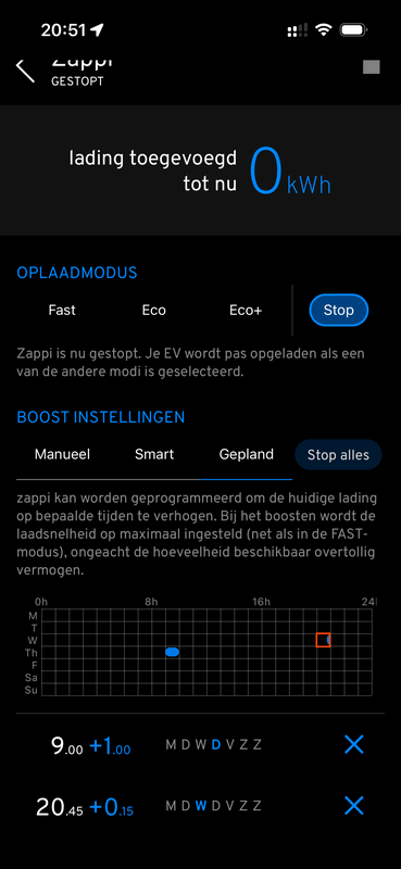

Ik probeer gepland laden in te stellen maar dit lijkt niet te werken op mijn Zappi. Doe ik iets verkeerd met de instellingen ? Ik wil dat de oplader alleen start rond dat tijdstip maar tot dat tijdstip niks (vandaar stop). Echter op het tijdstip springt hij niet aan.
Auto is gesloten, kabel aangesloten.
Als ik de lader op eco+ zet dan laad hij wel op het afgesproken tijdstip…. Logisch ?

Smartbikers schreef op woensdag 24 september 2025 @ 20:52:
Wat jij wil is een wens van veel Zappi gebruikers maar kan (nog) niet. Dus wel vanuit ECO of ECO+ een scheduled boost maar niet vanuit STOP.
Er is een work-around met Amazon Alexa waarmee het wel kan.

DonJuape schreef op woensdag 24 september 2025 @ 22:00:
Helder.
Mijn work around is dan op eco+ zetten want dat red die nooit voor 09:00 om 1400w zonne-energie te hebben. Dan blijft hij in die mode tot 09:00 en dan de boost erop.

Hippe Lip schreef op maandag 29 september 2025 @ 15:29:
Ik zit met een lastig punt en vraag me af of er anderen zijn die dit herkennen.
Ik heb een Zappi (V2.0) aan de muur hangen. Die gebruik ik meestal voor mijn eigen auto, maar soms komt de vriendin van de buurman er ook gebruik van maken. Om die laatste reden staat de Zappi standaard in FAST-modus. En dan heb ik het over de instelling van de modus waarin hij opstart na bv een power failure.
De Zappi heb ik gekoppeld met Home Assistant en van daaruit kan ik de instellingen aanpassen. In het dagelijks gebruik zet ik de Zappi in ECO+, zodat ik kan laden met het overschot van mijn PV-panelen.
Het vervelende is nu dat wanneer ik mijn auto inplug, dat de Zappi dan spontaan kan veranderen van ECO+ naar FAST. Dat kan ik voorkomen door FAST als standaardmodus te kiezen, maar dan blijkt het omgekeerde te gebeuren als de 'buurvrouw' haar auto eraan hangt en ik de Zappi in FAST zet. Dan kan die spontaan weer teruggaan naar ECO+.
Ik heb geen idee waar ik het moet zoeken, waarom die laadpaal spontaan omschakelt, maar ik zou dit graag aanpakken, want op deze manier werkt de boel niet echt betrouwbaar.
