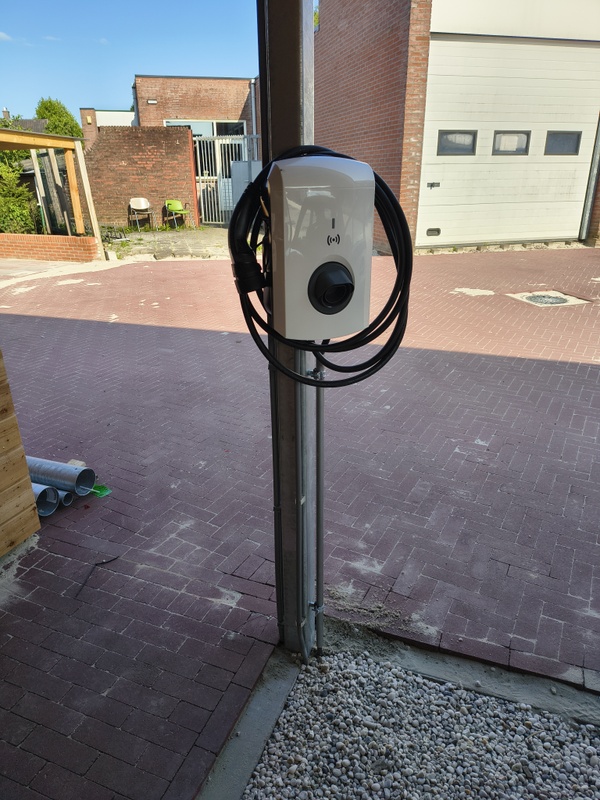

  • ephymerous
Mijn Alfen laadpaal is stuk. De zakelijke ev gaat toch al de deur uit en ik koop weer een benzine auto :)F Zelf hoef ik dus niet meer te laden. Dat doe ik voorlopig wel in de buurt.
Nu wil ik bezoek wel kunnen laten laden. Nu zie ik door de bomen het bos niet meer. Must have; 11 kw, goedkoop, mag 2e hands, ondersteund door een E-flux achtige. Nice to; zwarte kleur en homey ondersteuning. Mis ik iets?

ephymerous schreef op zaterdag 7 juni 2025 @ 16:07:
Mijn Alfen laadpaal is stuk. De zakelijke ev gaat de deur uit en ik koop weer een benzine auto :)F
Geen palen in de buurt? Anders gewoon weer 2de hands Alfen?
  • ephymerous
Inspired schreef op zaterdag 7 juni 2025 @ 16:19:
Meer dan genoeg, daar laad ik mijn auto nu. Maar ik wil niet tegen een kapotte laadpaal aankijken. En als dan toch alles is voorbereid kan ik er net zo goed eentje ophangen. Een tweede hands Alfen vind ik te duur. Ook risicovol omdat ze blijkbaar zomaar kapot kunnen gaan ;)

  • ASW1
  • Laatst online: 21:04
ephymerous schreef op zaterdag 7 juni 2025 @ 16:35:
Gewoon zo'n ding van de Lidl. Of waarom E-flux, moet er een back-office aan?
Duur? Ik heb er 1tje gekocht voor onze tijdelijke woning. 450 EUR een grijze Pro-line van een jaar oud met LB en 22kW licenties met paal. Vond dat een prima deal. Elke laadpaal kan overigens kapot gaan.
  • ephymerous
ASW1 schreef op zaterdag 7 juni 2025 @ 16:49:
Ja vinden we ivm de verrekening wel fijn dat dat in ieder geval zou kunnen.

  • ASW1
ephymerous schreef op zaterdag 7 juni 2025 @ 18:52:
In dat geval zou ik TAP electric als back-office doen dan heb je geen vaste kosten en de mogelijkheid zonder btw opslag te verkopen.
In principe kan iedere lader met OCCP dat.

  • Get!em
Get!em
Oh die ja!
Peblar en Pure solar vandaag.
Wasmachine draaide ook meerdere keren en warmtepomp ook op solarmode (extra warm tapwater)
Afbeeldingslocatie: https://tweakers.net/i/pJwGNHgI4MDsivJMJnqRRsV3_wA=/800x/filters:strip_icc():strip_exif()/f/image/6Cr4DWBCV0yGqAQVuGmXZFvl.jpg?f=fotoalbum_large

janne_nl schreef op dinsdag 10 juni 2025 @ 07:44:
Via CT klemmen kun je ook aan de andere kant (lees in je huis) meten wat er naar je laadpaal gaat. En een wifi puntje buiten maakt je laadpaal vast weer bereikbaar. Want oa HR++ glas en wifi bijten elkaar een beetje.
Vooralsnog werkt de Powerline en een WiFi punt buiten mag niet van de VvE en zal bouwtechnisch ook een uitdaging worden. Heb een hoogwerker nodig om dat te plaatsen. CT klemmen kan, maar dat is voor mij echt abracadabra. En dan moet ik nog op de een of andere manier de lader vertellen wat die moet doen.
De lader is vandaag afgemonteerd op een custom made mount die op de paal van de carport is bevestigd:
Afbeeldingslocatie: https://tweakers.net/i/BCfEARp-b91Gb4tSNd3oe5DXtbw=/x800/filters:strip_icc():strip_exif()/f/image/iDOBPnP9lyd1nmspq27OB0kF.jpg?f=fotoalbum_large
Afbeeldingslocatie: https://tweakers.net/i/ClqcT_t94WHUfaUM9OabrfxldYM=/x800/filters:strip_icc():strip_exif()/f/image/pbfmdIlgz3THpuOQPUIFZhw9.jpg?f=fotoalbum_large
Morgen komt de EV *O*
[ Voor 40% gewijzigd door JPD68 op 11-06-2025 20:38 ]
