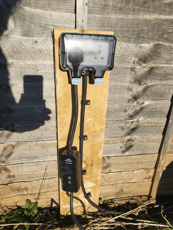

  • ToolkiT
ToolkiT
brit-tweaker
Aangezien we tijdelijk een BEV hebben (volgende week komt de PHEV), vond ik het wat overkill om een 11kWh charge point te installeren.
Dus heb ik een buiten stopcontact aangelegd met daar een aftermarket granny charger in (die tot 16A aankan)
Afbeeldingslocatie: https://tweakers.net/i/qQifZibL9onxcz-G5pLW7pnWmGw=/x800/filters:strip_exif()/f/image/jOWIM3sj4oSpqhty0qyIQSJL.png?f=fotoalbum_large
Uiteraard wel met een gewapende kabel, en meteen ook een met dikkere aders (2.5 mm?) zodat dat geen beperkende factor is (en oververhitting veroorzaakt)
Afbeeldingslocatie: https://tweakers.net/i/TnlJb4jAgXKOH2pu0mQqv5S3Njo=/x800/filters:strip_exif()/f/image/zjlnmptlD5ap2Pac4Ujm62zo.png?f=fotoalbum_large
De kabel kan makkelijk 16+A aan maar de UK plugs hebben een 13A zekering dus de lader ingesteld op 13A en dat laad goed op.. in daluren (0:30- 05:30) kan ik de accu 20-25% per nacht optoppen, genoeg voor gemiddeld verbruik.. moet ik verder van huis dan laad ik hem langer op..
Afbeeldingslocatie: https://tweakers.net/i/1e0vnGcrZgW5TbLu9H_-I6-mpN4=/x800/filters:strip_exif()/f/image/wcAoHXPSE79nf2zYKxusmSHx.png?f=fotoalbum_large
Nog even gespeeld om de lader op 16A te zetten, dat werkte an sich wel, maar levert wel extra risico op snachts, dus maar terug gezet..
Afbeeldingslocatie: https://tweakers.net/i/rTTrfXGRy0bWmA624MF8N01jI14=/x800/filters:strip_exif()/f/image/PvobuQNRDZU81xgPyAuOox2G.png?f=fotoalbum_large
