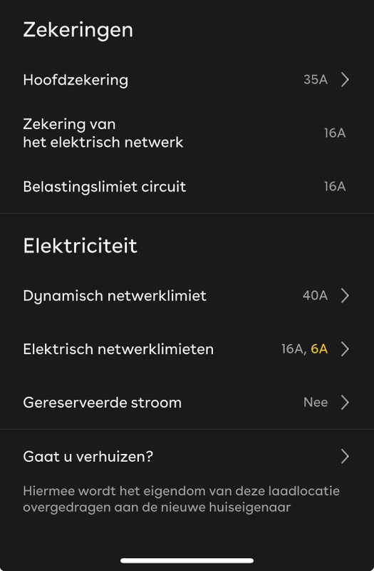

krizzziz schreef op vrijdag 9 mei 2025 @ 16:22:
Ik heb een Easee Home laadpaal waarbij ik in de app aangaf dat mijn hoofdzeker 25A is. Dit klopt uiteraard ook. Vandaag is deze door de netbeheerder vervangen voor een 35A exemplaar. Echter mijn Easee laad nog steeds met 3,6kW. Mijn auto zou 7,4kW moeten kunnen doen bij een 1-fase 32A aansluiting. Echter hij laadt nog steeds met 3,6kW.
Ik heb de hoofdzekering in de Easee app al aangepast naar 35A bij laadlocatie-instellingen.
Iemand de gouden tip?
1x35A wordt toch niet meer uitgeleverd? Of heb je 3x35A (peperduur) en ook je laadpaal op 3 fasen aangesloten? Ik kan me voorstellen dat in dat geval niet meer dan 16A per fase geladen kan worden.
Of is de gebruikte laadkabel begrensd op 16A?

  • krizzziz
  • Laatst online: 06-11 21:22
Makrolon schreef op vrijdag 9 mei 2025 @ 17:32:
Waarop is de easee afgezekerd en correspondeert die waarde met de circuit waarde instelling in de app?
Ik heb een DS203NC B16 (link) van ABB erachter dus 16A.
Afbeeldingslocatie: https://tweakers.net/i/iSq1thHMlSdMrUfjaFKr1I9uJFQ=/800x/filters:strip_icc():strip_exif()/f/image/gcvmFsG5o9rS4mCpnOVzo1X3.jpg?f=fotoalbum_large
En die komt idd overeen met de circuit waarde instelling.
Afbeeldingslocatie: https://tweakers.net/i/_ajF8XblvLJvYsCNsLXmSKqpoLY=/x800/filters:strip_icc():strip_exif()/f/image/1FmjorNaqnjCVI4JF8mmbXvo.jpg?f=fotoalbum_large

  • Flaggie
  • Laatst online: 15-09-2025
krizzziz schreef op zaterdag 10 mei 2025 @ 10:47:
Veel van je limieten staan nog op 16A, dus het lijkt me dat hij daarom niet sneller dan met 3.7kw laad op 1 fase. (maar aangezien je aangeeft dat je zekering ook maar 16A is zou ik dat niet aanpassen)
(dank @guido66 voor de correctie ;) )

  • guido66
  • Laatst online: 21:37
krizzziz schreef op zaterdag 10 mei 2025 @ 10:48:
Gisteren nog bij mij gedaan. Van 1x25A naar 1x35A. Reden is dat de transportcapaciteit bij mij in de wijkbus bereikt en daarom 3x25A niet kan.
Ik zie toch echt een 3 fase automaat voor je laadpaal, weet je zeker dat je aansluiting 1x35A is en niet de peperdure 3x35A?
Per fase kan er door deze automaat nooit meer dan 16A, ofwel 3,7 kW (@Flaggie :zonder h)

  • krizzziz
guido66 schreef op zaterdag 10 mei 2025 @ 12:04:
Alles is aangelegd voor 3-fase, omdat ik een verzwaring had aangevraagd voor 3-fase. Helaas vanwege maximum transportcapaciteit. Wordt dit niet uitgevoerd.
Ik snap dus nu het probleem en waarom ik die 7,6kW niet haal! Misschien nog even kijken met de elektricien hoe we dit tijdelijk kunnen omzeilen. Ik heb nog genoeg ruimte in de kast om het tijdelijk op 1-fase in te richten voor de laadpaal.

  • ASW1
  • Laatst online: 22:56
krizzziz schreef op zaterdag 10 mei 2025 @ 14:59:
Mits de bedrading dik genoeg is kun je met 7,2 kW laden op 1 fase.
Je moet dan wel die B16 alamat vervangen door een B35, dat hoeft uiteraard geen 4 polige te zijn maar kan wel mocht je vermoeden in de toekomst alsnog naar een 3 fase aansluiting te gaan.
Met een 35A automaat achter een 35A hoofdzekering ben je wel je selectiviteit kwijt (is de hoofdzekering een automaat of een smeltzekering?) en moet je absoluut loadbalancing toepassen.
