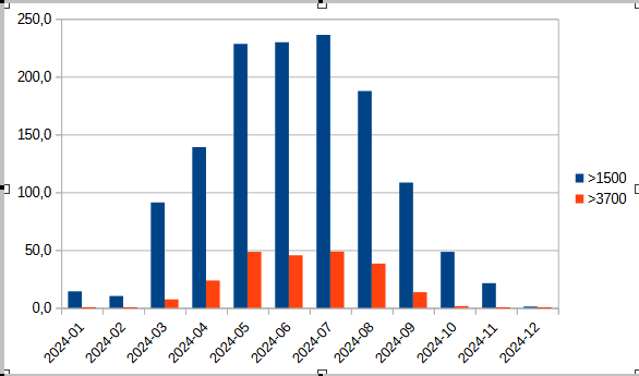

Ik heb de gegevns van mijn zonnepanelen er even bijgehaald.
Ik heb de volgende getallen van het aantal uren dat er potentieel energie is van de zonnepanelen.

Afbeeldingslocatie: https://tweakers.net/i/37u7W8TzgiQyZV1TW4wmasBbpvM=/fit-in/4000x4000/filters:no_upscale():strip_exif()/f/image/tmIrV6T3P0JeUIP2UNn3zbaz.png?f=user_large
Ik houd bij hoeveel er geladen wordt en op welk Amperage.

Conclusie: het valt best wel tegen hoeveel je kan laden op zonne energie.
En nu in mei is er teveel zonne energie die ik niet kwijt kan in de auto.

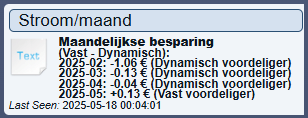

Ik kan zeg eens 5 euro per maand 'verdienen' op de terugleverkosten of een dynamisch contract nemen.
Afbeeldingslocatie: https://tweakers.net/i/rIC4ctjUuqdm8fPpkcvLbV-MQAw=/fit-in/4000x4000/filters:no_upscale():strip_exif()/f/image/NMdUH6GEx3ODpLpjXsR3KPdI.png?f=user_large
Toelichting bij het plaatje: dit is bij mijn huidig verbruikspatroon met vast contract. Als ik een dynamisch contract zou nemen pas ik het laadgedrag aan.
Een batterij komt voor mij pas in zicht op het moment dat de salderingsregeling eindigt.
Ik wed dat tegen die tijd de aanbieders over elkaar heen tuimelen om ons een batterij te verkopen.
Nu een batterij kopen is gerommel in de marge en even wachten biedt betere kansen.
