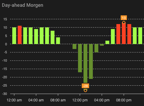

Ik heb zelf geen dynamisch contract, maar morgen wordt een topdag om thuis te laden :Y)
-28c/kWh dat heb ik nog nooit eerder gezien...

Slonzo schreef op zaterdag 26 april 2025 @ 16:05:
we hebben ook al wel eens -0.74 of -0.80 gezien vorig jaar dacht ik.

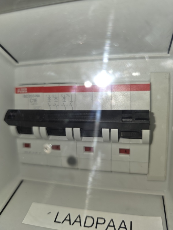

ASW1 schreef op zaterdag 26 april 2025 @ 12:28:
Wat staat er op de automaat die hij voor de lader in je zekeringenkast heeft geplaatst, 25A?
Zo ja dan is dit correct. Er zit een extra instelling bij waarop je de zekering 100% kunt belasten ipv 80%, maar ik zou hem gewoon op 20A belastingslimiet laten staan.
Dit is waar de laadpaal op aangesloten zit, maar ik heb er verder niet echt verstand van.
Afbeeldingslocatie: https://tweakers.net/i/ucUyQTuGHB5alTbGhKsDB0kVeNM=/x800/filters:strip_icc():strip_exif()/f/image/8A3PYRkjshw9zfwvWSWjI0Vn.jpg?f=fotoalbum_large
Sorry voor de slechte kwaliteit, maar dat glaasje kun je niet zomaar weghalen en weerspiegelt als een malle.

miicker schreef op zaterdag 26 april 2025 @ 16:53:
En hoe zet je dan de zekering af? Glaasje open breken? :+
  • miicker
RigolleM schreef op zaterdag 26 april 2025 @ 16:57:
4 schroefjes losdraaien, maar had geen schroevendraaier bij de hand :P
C16 staat erop.
Ik zou de elektricien terug laten komen om een B25 te plaatsen.

ASW1 schreef op zaterdag 26 april 2025 @ 17:17:
C16 staat erop.
Waarom? Is toch alleen handig als je op 1 fase met meer dan 3,6 kW wilt kunnen laden of als je een EV hebt die op meer dan 11kW kan laden (op 3 fasen)?

DonJuape schreef op zaterdag 26 april 2025 @ 17:22:
Omdat
A: de elektricien had aangegeven een 25A automaat te hebben geplaatst
B: er een gewone B karakteristiek automaat had moeten zijn geplaatst en geen C karakteristiek
C: omdat Easee zoals zoveel laderfabrikanten standaard uitgaat van 80% belasting van de automaat en geen 100% waardoor een 16A automaat dus sowieso al te krap is
D: er inderdaad misschien weleens iemand wil laden met een auto die maar op 1 fase kan en 3,6 kW dan wel erg weinig is
E: Wellicht wil de vraagsteller nu of in de toekomst met PV gaan laden en dan zit er een gat tussen max. 3,6 kW op 1 fase en minimaal 4,1 kW op 3 fasen (3x 6A als minimum om 3 fasen te laden) Met een 25A automaat dek je de hele vermogensrange 1-3 fasen af.
Anyway als je dan toch een automaat plaatst, pak dan meteen de goede waar je ook het meest aan hebt.
Maar misschien heeft de elektricien geen bedrading van 4 mm2 maar van 2,5 mm2 geplaatst, dan kan het niet.

ASW1 schreef op zaterdag 26 april 2025 @ 17:37:
Omdat
Die beperking van de Easee kende ik niet en ik wist niet dat er iets geplaatst was wat niet was afgesproken. Als ik het op eigen kosten had moeten vervangen had ik het zo gelaten denk ik.
Omdat
Een 25 A automaat is niet selectief t.o.v. de aanwezige hoofdzekeringen van 25 A, dus 16 A is prima.
  • ASW1
  • Laatst online: 22:43
BBBvB schreef op zaterdag 26 april 2025 @ 19:27:
Dat is waar maar wanneer men ook op 1 fase wil laden op vol vermogen dan moet je selectiviteit laten varen. Aangezien selectiviteit geen vereiste is is het verder ook niet zo'n probleem.
Ook wanneer je de installatievoorschriften in acht neemt en de automaat niet langdurig op 100% wilt belasten dan moet je de selectiviteit al laten vallen want een 16A automaat schiet daarvoor tekort.
