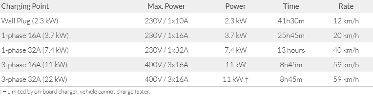

Onlangs verhuist, en na veel gelezen te hebben de keuze gemaakt voor de Peblar paal (die ondersteund alles wat we nodig hebben) .
Nou kon de levernacier nog niet helemaal een duidelijk antwoord geven dus wellicht dat hier ervaringsdeskundige zitten. Het gaat bij mij om een lease auto die met een laadpas van de zaak geladen dient te worden.
Kan ik nu met de home af, of moet ik de home plus hebben? Als ik de site van peblar lees en de aanbieders online zou de home ook backoffice ondersteuning moeten hebben, en dus de declaratie per laadsessie moeten kunnen. Maar de levernacier geeft aan dat het dan de home plus moet worden (ivm de MID meter, maar die is zover ik weet niet verplicht) .

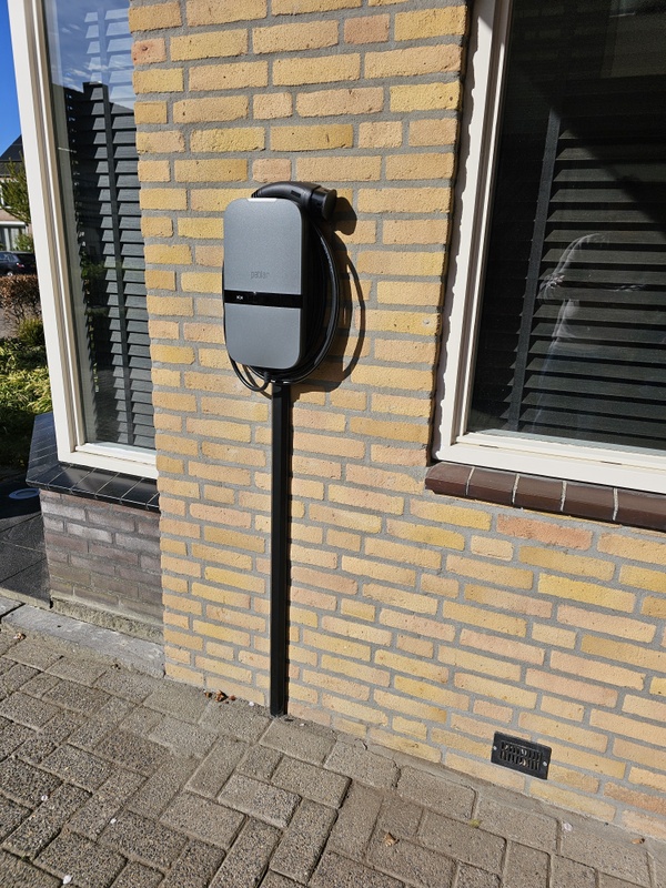

Ik ben een WL tevreden gebruiker van de Eassee Charge Light.
Situatie:
- 3-fasen/25A
- Laden op 11KW (Kia EV6)
- Homewizard P1
- Actieve P1 splitter
- Eassee Equalizer
- E-flux backoffice voor zakelijk verrekening
- Zonnepanelen
- GEEN automatisch laden op zonnestroom
- Dynamisch stroom contract
De Easee kan niet én een back-office én dynamisch zonnestroomladen. Dat ligt erin dat ze maar 1 "operator" tegelijkertijd ondersteunen.
Dit is info van een jaar oud, dus check even indien voor jou van toepassing.
Verder een prima paal.
Ik heb een enkele keer gehad dat de loadbalancing te voorzichtig was (en de auto dus niet optimaal laadde), maar dat waren incidenten.

Enig advies mbt de electra kabel ? Ga door de muur naar buiten, onder het tegelwerk (50 cm ofzo) en dan weer omhoog op de juiste plaats.
Zag ook dat je de laadkabel vast kan zetten in de charger en er een laadstation met 'vaste' kabel van kan maken. Hebben jullie dat ook gedaan?

Neem dik genoeg. Minimaal 5 x 4 mm2 en indien mogelijk 5x6mm2.
Als je de grond ingaat wel grondkabel gebruiken.
Voor je 2e vraag; ja, dat doe ik. Wel (maar dat geldt voor elke kabel), het losse eind naar beneden laten hangen ivm regen etc.

Ik heb de grondkabel ook zo aangelegd en gewoon een 2.5mm2 5 aderige grondkabel gebruikt over een afstand van ongeveer 15 meter. De spanningval is ong. 5 volt bij mij.
Je kan de laadkabel inderdaad vast zetten in de lader en er zo een laadstation met vaste kabel van maken. Dat doe ik ook, ik haal eigenlijk alleen die kabel los voor vakantie.

Hallo,
Ik heb sinds kort een Smappee Home charger geinstalleerd.
Voorheen was er een andere laadpaal geïnstalleerd door mijn vorige werkgever, maar deze heb ik zelf vervangen door de Smappee.
Deze is aangesloten op 3x230V (delta). Echter lijkt het er op dat mijn wagen (BMW i4) dit herkent als 3-fase laden en de amperage beperkt tot 3x16A. Echter gebruikt hij in de praktijk maar 1 fase, waardoor de laadsnelheid beperkt is tot 3.7Kw.
Is het een mogelijkheid dat ik de auto kan laten laden op 2 fasen (Ik vermoed van niet) of dat ik kan forceren dat maar één fase gebruikt wordt op 32A, om de laadsnelheid te verhogen naar 7Kw?
  • johnwoo
  • Laatst online: 16:01
johnwoo
3S-GTE
Aangenomen dat dit je auto is: https://ev-database.org/car/1252/BMW-i4-eDrive40
Zie ik daar staan dat hij driefasen AC laden tot 11kW ondersteunt. Dus 3x 16A. AutoWeek carbase meldt ook max. 11kW.
Je zal dan geen 7kW op 1 fase kunnen laden, maar slechts 3,7kW, wat je ook terugziet.
Om sneller te laden zal je op 3 fasen moeten laden. Dat moet de auto kunnen, en je laadpaal kennelijk ook, dus er zal ergens een configuratiewaarde op 1 fase staan. Waarschijnlijk in de laadpaal, niet de auto (want vziw kun je bij BMW enkel de amps aanpassen, niet de fasen; de auto pakt altijd alle beschikbare fasen, 1 of 3).
[Toevoeging] 1 fase op 32A zou ook impliceren dat je een verzwaarde huisaansluiting hebt. Los van of de auto 32A per fase kan laden (de i4 zo te zien niet), gok ik dat je gewoon 3x25A hebt, en je thuis sowieso niet met 32A kan laden (mogelijk wel hoger dan 16A, als de auto het zou ondersteunen, maar als je paal geen load balancing doet heb je dan grote kans dat je hoofdzekering er een keer uit springt als hij samen met overige gebruikers in huis over de 25A komt).
[Nog een toevoeging] EV-DB meldt (niet in de algemene charging sectie, vandaar dat ik het eerder gemist had) dat de i4 wel enkelfase 32A zou moeten kunnen (maar niet driefasen 32A, dus geen 22kW):
Afbeeldingslocatie: https://tweakers.net/i/RXBMxLfDncUHnoYguLgE94lmF4E=/fit-in/4000x4000/filters:no_upscale():strip_exif()/f/image/plLkIElBSjioRJwPILoDkI4y.png?f=user_large
Alleen zit je dan nog steeds met je huisaansluiting. Hoogstwaarschijnlijk staat je laadpaal (zelfs als deze 32A ondersteunt) standaard op een limiet van 16A ingesteld om gesmolten hoofdzekeringen te voorkomen. Dus je opties zijn:
- Instellen dat hij >16A kan laden, dan heb je enkelfase met meer dan 3,7kW (maar 7kW ga je niet halen als je geen verzwaarde aansluiting hebt, misschien 20A = 4,6kW, en je moet dan ofwel load balancing hebben of erg voorzichtig zijn met de combi laadpaal + verbruikers in huis).
- Anders toch driefasen inschakelen. Dat is eigenlijk de betere oplossing; je belast dan niet 1 fase met >16A, en in totaal laadt de auto sneller.
[ Voor 65% gewijzigd door johnwoo op 03-04-2025 12:46 ]
4200Wp ZO + 840Wp ZW + 1680Wp NW | 14xIQ7+ + 1xDS3-L | MTVenusE | HWP1
  • Chromerzvh
  • Registratie: Juli 2023
  • Laatst online: 12-06-2025
johnwoo schreef op donderdag 3 april 2025 @ 12:19:
Bedankt voor de uitgebreide uitleg.
Ik heb thuis een 3-fase netwerk, maar op 230V. Dit is een speciale soort aansluiting, verschillend van de 3x400V+N die je tegenwoordig meestal tegenkomt. Blijkbaar iets dat je enkel in bepaalde landen, zoals Belgie, nog kan terugvinden.
In deze 3X230V situatie worden maar 3 draden + aarding gebruikt, ipv 4 draden + aarding in een 3x400V situatie. In dit geval wordt vaak de 3de fase als neuter gebruikt.
Ik heb gisteren op advies uit een ander forum de laadkabel enkelfasig aangesloten op de laadpaal (de laadpaal zelf blijft 3-fasig aangesloten) en nu laadt de wagen enkelfasig op 32A (7.4KW). Onze hoofzekering is 40A, dus er zit wel nog wat marge indien er 32A naar de laadpaal gaat. Tevens beschikt de paal over load balancing. Ten slotte heb ik de paal beperkt tot 28A voor wat extra veiligheid.
Ik kan leven met deze oplossing, maar ik vind het bijzonder dat de auto geen gebruik kan maken van de 3x230V setup. Mijn vorige wagen (Tesla model 3) kon dit wel, weliswaar met een andere laadpaal.
Dus ofwel is de auto helelmaal niet compatibel met 3x230V laden, ofwel heb ik toch ergens gemist met de aansluiting op de paal zelf (alhoewel ik het vreemd zou vinden, gezien hij wel probleemloos kan laden).

  • jupinator
  • Registratie: September 2018
  • Laatst online: 12-10 23:14
Get!em schreef op vrijdag 4 april 2025 @ 10:22:
Nog geen aanbieder gevonden die installeert.
Gewoon zelf instaleren heb ik van de week ook gedaan.
Afbeeldingslocatie: https://tweakers.net/i/WuPDBuJGED-IR5RR49SI56ZWDSo=/x800/filters:strip_icc():strip_exif()/f/image/xg2ljGexpXRf6GOSh87M7MJK.jpg?f=fotoalbum_large
  • Tunestwo
  • Laatst online: 10-10 12:17
jupinator schreef op zaterdag 5 april 2025 @ 21:05:
Is de peblar wat, vooral als ik deze icm homey wil laten aansturen?
  • jupinator
Tunestwo schreef op zondag 6 april 2025 @ 17:50:
Geen idee me ev is nog niet binnen. :+ Verder heb ik geen ervaring met het aansturen via homey, dacht dat dit wel kon. Er is een locale web interface beschikbaar dit lijkt wel goed te werken.
Voor peblar gekozen omdat we een vaste sterker aan zit en deze niet ver uitsteekt ik heb een gedeelde carport dus de auto moeten strak langs de muur geparkeerd worden.

_Anvil_ schreef op maandag 7 april 2025 @ 08:42:
Hier nog steeds heel tevreden met mn lowbudget oplossing, dus voor de mensen die thuis willen laden en prive alles betalen: je *hoeft* niet perse een laadpaal he!
Ik heb dus een CEE 230V 32A stopcontact aangelegd, slim laden doe ik automatisch via de (aan mijn auto gekoppelde) Next Energy app (heb een dynamisch energiecontract) en via de Tesla ap zelf kan ik het amperage ook nog instellen.
Ik heb echt geen idee wat een dure laadpaal mij persoonlijk aan meerwaarde zou bieden? Sneller laden wellicht, maar dan moet ik voor een fors bedrag mn overvolle groepenkast vervangen en een andere (meerfasige) hoofd aansluiting nemen.
Kosten: 140 euro :)
Mijn oplossing is ook vrij low-tech.
Normaal (type F stopcontact) met smart switch en dan een granny charger erop. Home automation gooit de charger aan bij hoge PV opwek. Toegegeven, mijn EV is een motorfiets met maar een accu van 17kWh.
Enige nadeel heb ik vorige week ervaren. Ik wilde wat sneller laden en zet de charger op 13A, was dus teveel was voor de smartswitch (2000W max), dus die kan nu weggegooid worden.

Het werkt he @_Anvil_ , daar gaat nooit iemand iets tegen in kunnen brengen maar een laadpaal en dan vooral de aanstuurbare varianten bieden toch nog net iets meer/flexibelere mogelijkheden dan een stekker en er zijn ook verbindingen die iets beter tegen de weersomstandigheden bestand zijn.
Als je inzoomt zie je dat het bij mij ook bepaald geen gewoon kabeltje is dat aan de muur zit? Of bedoel je de weersbestendigheid van de Tesla UMC lader die ertussen zit?
RPiNut schreef op maandag 7 april 2025 @ 10:27:
@_Anvil_ Bedankt voor het delen van je verhaal. Met hoeveel ampere laad je normaal gesproken?
Persoonlijk laad ik de auto ook op met 1 fase, niet met een CEE stekker maar gewoon een standard Schuko stekker op 10A. Ook heb ik op deze manier wel op 13A geladen, maar de spanningsval is dan op het randje. Wel gecontroleerd over enkele uren wat de temperaturen doen van de kabels, maar ik merk een vrij lichte verhoging, maar niks spannends. Het klopt dat ik met 10A de auto (e2008) niet in 1 nacht vol kan hebben maar dat is voor mijn persoonlijke situatie niet noodzakelijk. Je laadverliezen zijn wel hoger maar dat neem ik voor lief.
Rond de 20A meestal, als ik echt richting die max 1x32A wil moet ik in mn meterkast een zwaardere zekerings/Installatieautomaat installeren dan de huidige.
Tesla heeft gewoon een CEE adapter voor de UMC kabel he, dus je hebt verder alleen een zwaarder buitenstopcontact nodig om boven die 10A te komen.

Tesla UMC (AC naar de box + AC die vertrekt vanuit de box) zelf maar ook het industrieel stopcontact/stekker.
Maar dat zal op zich niet zo los lopen, ik denk dat ze er niet voor ontworpen zijn dag in dag uit als laadoplossing te gebruiken buitenshuis maar zolang het werkt, prima.
Mij gaat het meer over aansturen, integreren met de zonnepanelen, ingebouwd veiligheid DC lekdetectie 6mA.
