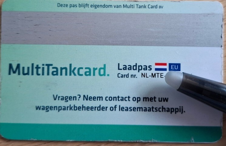

Hmmbob schreef op dinsdag 4 februari 2025 @ 21:33:
Wat bedoel je met dat de MoveMove weinig lijkt te doen?
Ik heb het pasje geprobeerd te scannen bij een laadpaal, maar er gebeurde niets. Dat in tegenstelling tot de Shell Recharge druppel. Had de pas ook geprobeerd uit te lezen, hier hetzelfde. Lijkt daardoor wel alsof het een "gewoon" plastic pasje is, zonder RFID-functionaliteit. Heb het pas twee keer vluchtig geprobeerd, dus eerst nog eens goed naar kijken.
@ASW1: Bedankt voor het meedenken! Ik ga er eens verder over lezen. Het klinkt voor mij wel als een extra complicerende factor voor een werknemer met een thuislaadpaal die gewoon simpelweg zijn laadkosten vergoed wil hebben door zijn werkgever. De informatie over het hele proces vind ik toch vrij versnipperd beschikbaar (al helpt dit topic ;) ).
  • Hmmbob
  • Laatst online: 22:34
Dioscuri schreef op woensdag 5 februari 2025 @ 08:38:
Ik heb een pas van MTC bij mijn lease PHEV, en die hadden eerst ook alleen een plastic tankpas uitgegeven. Ik moest specifiek vragen naar een pas met laadfunctie. Misschien bij MoveMove ook zo.
Bij mij staat nu achterop de pas ook "Laadpas" gedrukt, en de code NL-MTE-******, dat stond er eerder niet op. Misschien dat je het daaraan kan zien?

  • Dioscuri
  • Laatst online: 25-11 12:49
Hmmbob schreef op woensdag 5 februari 2025 @ 08:59:
Hmm, dat staat er allemaal niet op. De gegevens die ik zie lijken op een verkapte creditcard met naam, nummer van 19 tekens, CVC-code, vervaldatum, kenteken. Helemaal niets wijst erop dat dit een laadpas is i.p.v. een tankpas. Puntje dus om na te vragen bij de wagenparkbeheerder en collega's. Vooral als Shell meer toeslag rekent t.o.v. MTC/MoveMove. Daar heb ik zelf weliswaar geen last van, maar ik denk graag mee. :) Misschien is dat meedenken ook iets teveel als ik tarieven van 60/70/80 cent zie, want ik zit al te twijfelen over een tarief dat de helft daarvan is...
  • Hmmbob
Dioscuri schreef op woensdag 5 februari 2025 @ 15:19:
Ja, voorkant ziet er zo uit, ALS het ook een laadpas is zie je het achterop:

Hallo
Ik heb in 2020 een laadpaal van New Motion laten plaatsen bij mijn lease auto. Nu verloopt het contract eind deze maand van de auto en heb ik een nieuwe besteld, ditmaal zonder laadpaal omdat ik die al heb.
Nu kwam ik er alleen achter dat met mijn laadpaal, de home advanced, ook een abonnement zit inbegrepen, en ook dat gaat verlopen eind deze maand. Nu heb ik voor de nieuwe auto niks afgesloten bij de leasemaatschappij omdat ik dacht dat ik gewoon door kon met mijn laadpaal. Maar nu vraag ik me af:
1. Wat zat er in dat abonnement van New Motion? Ik kan hier namelijk niks over terug vinden.
2. Werkt mijn laadpaal nog wel na einde deze maand? Of moet ik dan weer een abonnement afsluiten
3. Sluit, tegenwoordig Shell Recharge, deze abonnement ook af met particulieren? Ik had namelijk ook automatische stroom vergoeding via mijn werkgever

tc_bakker schreef op zaterdag 8 februari 2025 @ 17:14:
Hallo
Als je gewoon blijft door leasen bij dezelfde leasemaatschappij dan zou dat toch gewoon door moeten lopen? Wellicht contact opnemen met LM om te zorgen dat het door laten lopen? The New Motion is tegenwoordig Shell Recharge. Zelf heb ik ook een TNM laaddruppel maar ik declareer handmatig met de MTC app van Arval omdat ik een Zappi heb.

  • tc_bakker
Inspired schreef op zaterdag 8 februari 2025 @ 19:12:
@tc_bakker je kunt zelf gewoon het abonnement verlengen via de Shell laadpaal omgeving. Zonder abonnement krijg je geen laadkosten vergoed via de laadpas. Abonnnement is volgens mij iets van 10 per maand met LB. Eventueel laadkosten gewoon een paar cent verhogen zodat je de kosten van het abonnement terug krijgt. Of gewoon declareren.
Ja die dacht ik ook te doen idd. Maar ik heb via de Shell portal alleen de optie/knop om op te zeggen. Of moet ik wachten tot het contract einde is. Ik ga maandag wel bellen...

tc_bakker schreef op zaterdag 8 februari 2025 @ 22:57:
Volgens mij kwam bij mij de verlengknop in beeld binnen twee weken van de einddatum.
Zou dus nog ff wachten. Support is waardeloos. :)
