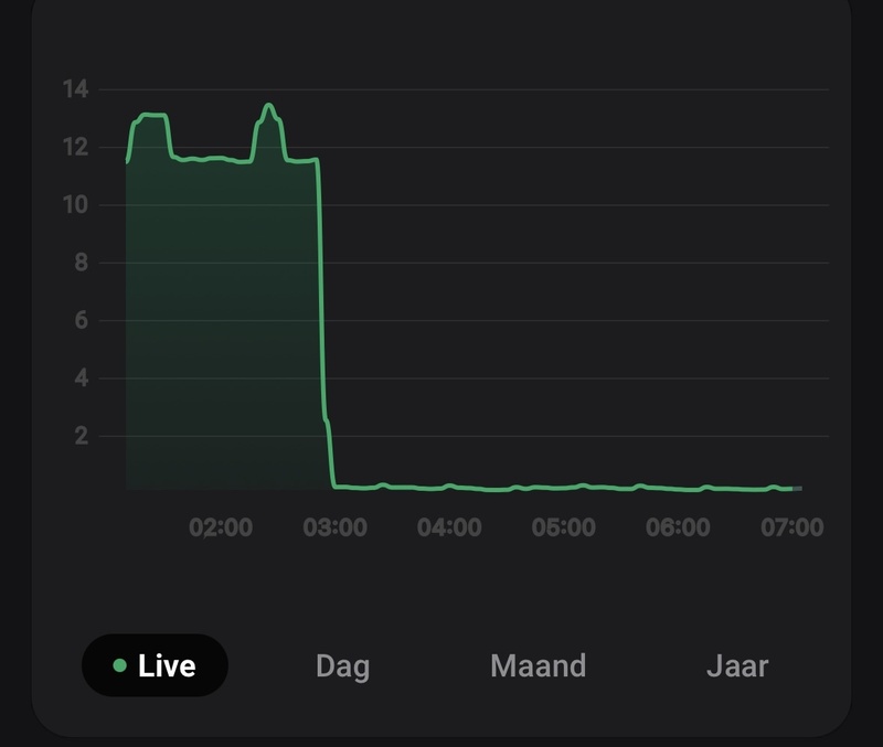

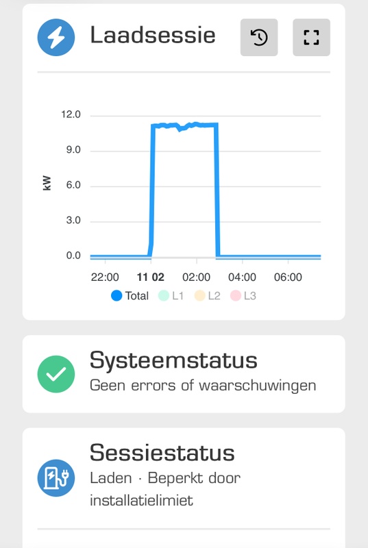

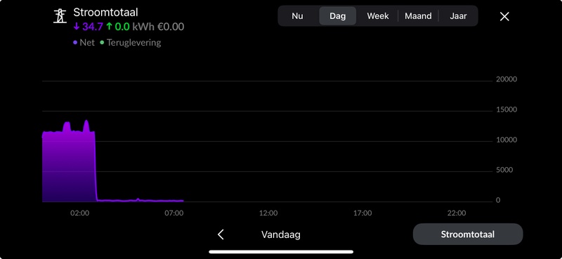

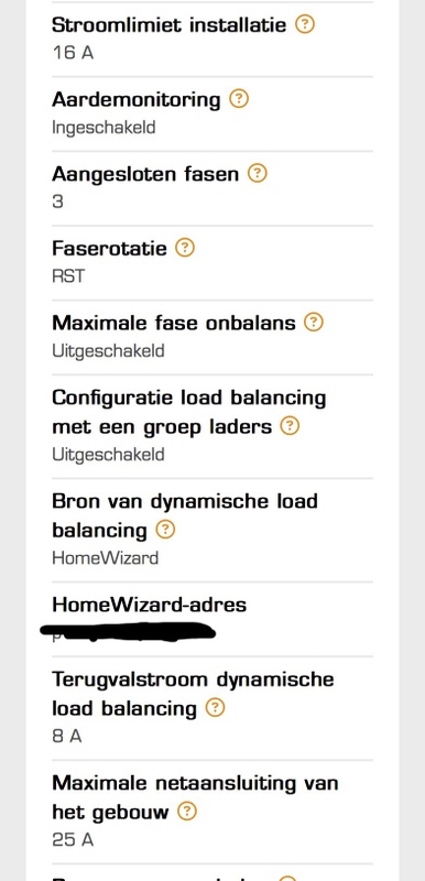

Ik heb een Peblar Home + en ik vraag me af of de load balancing nog wel goed werkt. In het verleden heb ik gezien dat dit goed ging in samenwerking met de Home Wizard.
Nu ben ik overgestapt naar Zonneplan als energieleverancier en heb om die reden een splitter op de P1-poort gezet om nog steeds de Hone Wizard te gebruiken als ook het kastje van Zonneplan.
Wat me nu opvalt is dat ik pieken behaal in het verbruik van boven de 11 kW. In de grafiek van de Peblar zie ik ook dat het laadvermogen niet geknepen wordt.
Kan het zijn dat de load balancing door het toevoegen van de splitter niet meer werkt? Het gaat om een 3x25a aansluiting.
Afbeeldingslocatie: https://tweakers.net/i/u2FTRL4GzWtSEcQJbEGEoL0TQxM=/800x/filters:strip_icc():strip_exif()/f/image/Pimei7DqchjSwwZZI8Qr4jrQ.jpg?f=fotoalbum_large
Afbeeldingslocatie: https://tweakers.net/i/LBeYb3QgM4Gy9r2pywpicLVY6BQ=/x800/filters:strip_icc():strip_exif()/f/image/Y1imCBGqqqhPCEHNIA9UTXXq.jpg?f=fotoalbum_large

@synorluna, wat heb je ingesteld als limieten voor je hoofdaansluiting in je peblar? 11kW op 3 fasen is 16A per fase en heb je nog 9A over. Is de HomeWizard grafiek van je aansluiting of van de peblar?
  • synorluna
  • Registratie: Oktober 2017
  • Laatst online: 10-11 19:22
grnfld schreef op dinsdag 11 februari 2025 @ 07:56:
De groene grafiek is van Zonneplan. Hieronder heb ik de grafiek van Home Wizard toegevoegd en de instellingen van de Peblar.
Afbeeldingslocatie: https://tweakers.net/i/Zo3Lm8ZDFWztI5FJp5RoqmP3w8s=/800x/filters:strip_icc():strip_exif()/f/image/iC4oNGCiYUGfHIJGEGoxa0vN.jpg?f=fotoalbum_large
Afbeeldingslocatie: https://tweakers.net/i/kl-eEMDQzGwRQTcWBqEoAXuCa7o=/x800/filters:strip_icc():strip_exif()/f/image/KSZagF5SztJ5fKAJ6nE1P0nr.jpg?f=fotoalbum_large

Ik zie ook niet direct een probleem. Samen met de laadpaal en de accu wordt er soms er 15kW uit het net getrokken, wel gelijk verdeeld over de 3 fasen. De loadbalancing zit in de Solaredge omvormer die dat allemaal regelt.
In de instellingen zie ik 16A bij de laadpaal en 25A in totaal, dat wordt nog even niet geraakt. En tsja, als je wil testen zul je op die momenten een flinke verbruiken moeten toevoegen, of die 25A (tijdelijk) lager zetten denk ik.

janne_nl schreef op dinsdag 11 februari 2025 @ 08:16:
Misschien klopt m’n gedachtegang gewoon niet. Ik had verwacht dat het verbruik nooit boven de 11kW zou komen, omdat de laadpaal dan zou afschalen. Omdat ik nu deze twee pieken zie, begon ik te twijfelen of dat wel goed gaat.

synorluna schreef op dinsdag 11 februari 2025 @ 08:31:
Ik interpreteer het als volgt, zodra het verbruik van 1 fase boven de 25A uitkomt gaat de laadpaal terug naar 8A. Zo werkte dat bij de paal die ik had. Nu een andere en die is nog niet in die situatie gekomen.
3x 25A is 17 kW dus indien goed verdeeld over de fasen blijf je daar nu nog ruim onder.
Maar als je wilt zien of loadbalancing werkt dan moet je niet kijken naar het totaal maar het per fase bekijken.
Loadbalancing hoort in te grijpen wanneer de belasting op 1 of meer fasen noven de 25A komt.
Het gaat goed, je laadpaal mag volgens je instellingen 16A (11kW) trekken, en je huis max 25A (~17kW). Dus zoals hierboven ook beschreven, kan het dus prima dat je pieken hebt boven de 11kW voor de levering hebt.
Als je wilt dat het verbruik van je huis niet boven de 11kW komt (geen idee waarom), moet je de 25A in je laadpaal terugzetten naar 16A. Dat kan je in ieder geval doen om te kijken of hij dan inderdaad terugregelt.

synorluna schreef op dinsdag 11 februari 2025 @ 07:29:
Dit werkt volledig zoals het hoort. Als je wilt dat je huis max. 11 kW verbruikt, moet je in het tab "slim laden" de "huishoudlimiet" op 11 kW zetten.

janne_nl schreef op dinsdag 11 februari 2025 @ 09:00:
Klopt niet, als het verbruik van 1 fase boven 25A gaat hij geleidelijk lager schalen zodat je aan die 25A blijft, maar er niet boven gaat.
Die 8A is de stroom als de WiFi uitligt en de laadpaal niet weet wat er in de rest van het huis aan het gebeuren is.
dat is toch een bizarre regeling die helemaal niet wenselijk is?
  • janne_nl
  • Laatst online: 20:12
Ik las het blijkbaar niet helemaal goed (die 8A is bij verbindingsproblemen), maar los van het feit dat het niet dynamisch is, waarom is dat niet wenselijk?
Ik zou alleen bij het wegvallen van de verbinding veel lager gaan zitten dan 8A per fase. Blijft nog nog iets van 16A per fase over. Met een Sauna gaat het dan al snel. Maw 8A vind ik niet failsave.
  • Kakola
  • Laatst online: 24-11 16:22
Een EV heeft minstens 6A nodig om op te laden, dus veel lager dan 8A kan je de failsafe niet instellen.

Kakola schreef op woensdag 12 februari 2025 @ 13:10:
Toch wel. Je kan je failsafe prima op 6A zetten of nog lager. Dan stopt wel het laden maar dat is precies wat failsafe inhoudt. Als je niet weet hoeveel stroom er stroomt, dan maar uit.

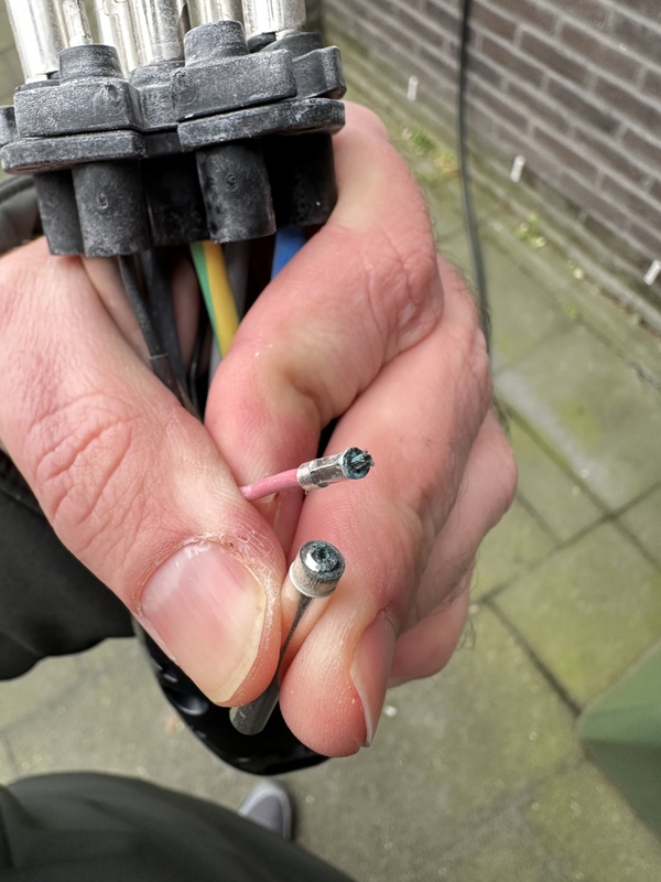

Ik kreeg willekeurig storing op mijn Alfen laadpaal. Af en toe ging het laden goed, maar soms ook niet. Nu blijkt dat een draadje los zit. Dit is volgens mij het 'communicatie-draadje' tussen de auto en de laadpaal. Nu deze los zit vinden ze elkaar niet en start het laden niet.
Nu de vraag; hoe krijg ik deze weer vast? Ik wil het 'hulsje' niet kapot maken, dus durf niet zo goed te trekken aan het (hele) kleine stukje wat er nog in zit.
Kan ik dit wellicht solderen, is dat duurzaam of grote kans dat het dan weer los gaat?

Dat ziet er niet echt duurzaam reparabel uit. Het lijkt wel of het krimp gedeelte van de pin is gebroken. Geheel nieuwe pin er aan krimpen lijkt me het beste maar ik weet niet of je die kunt krijgen.

Aldmar schreef op zaterdag 15 februari 2025 @ 14:57:
Ik zou het inderdaad solderen, en dan de draden in die stekker bundelen/bij elkaar houden om ervoor te zorgen dat de draden niet op trekken belast worden.
Binnen de stekker kan er dan volgens mij weinig/niets mee gebeuren.

Niks...
Peter-036 schreef op zaterdag 15 februari 2025 @ 16:12:
Ik heb het nu gesoldeerd en het werkt weer. Mocht het niet meer werken dan weet ik in ieder geval waar ik het moet zoeken ;)
Nieuwe pin kan ik zo snel niet vinden, uberhaupt alleen het binnenwerk is moeilijk te vinden. Mocht iemand het weten, houd ik mij aanbevolen :)
Anders een nieuwe kabel... :/

Aldmar schreef op zaterdag 15 februari 2025 @ 19:13:
Was die oxidatie een beetje weg te werken?
Met vervuiling solderen werkt sowieso al niet echt lekker namelijk :9

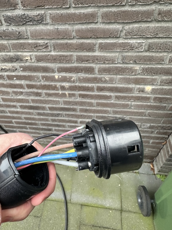

Ik heb een soortgelijk probleem maar heb niet meegemaakt dat de pin al afgebroken is/was.
Als mijn kabel "tegen zijn natuurlijke/ontspannen wikkeling" gedraaid wordt (dus een halve slag de kabel verkeerd insteken dat hij wat getordeerd zit) dan start bij mij een laadbeurt ook niet. Heel vervelend en ik heb de kabel ooit al een paar keer ingekort omdat ik dacht dat in het laatste eindje een defect zat maar het is altijd terug te leiden tot een prulletje in de laadstekker zelf. Ook bijzonder want ik heb die al eens volledig uit elkaar gehaald, alle draden opnieuw gekrimpt met eindhulzen, nagemeten met een multimeter, alles wat je wil en de verbindingen zijn loepzuiver.
Achteraf zag ik ook dat de pennen zoals ook bij jou wat blauw beginnen te oxideren.
Ik ben niet super tevreden van de laadkop van Alfen maar ik zie dat er verschillende versies in omloop zijn. Als je die witte kop hebt dan heb je dezelfde als mij.
Zoals je ziet op de foto zit er een weerstandje tussen aarde en een pinnetje (die kan soms al eens vervelend doen) en dan zie je ook het CP draadje wat naar dat pinnetje gaat van jou. Dat is de signaal draad van de laadbox naar de auto.
  • Thecola
  • Laatst online: 16-09 19:42

HyperBart schreef op zondag 16 februari 2025 @ 15:26:
Ik heb de mijne een paar maanden terug bij Charge24 gekocht met een 7.5 meter kabel.
Dit is ook geen alfen kabel volgens mij, want ook compleet zwart.
Zo te lezen mag ik dus blij zijn geen witte alfen stekker eraan te hebben ;)

elektriekert schreef op zaterdag 15 februari 2025 @ 20:46:
Wat is weg? Heb het een beetje geschuurd zodat het ergste er af was... :)
Eigenlijk wel apart, dat deze nu al geoxideerd is. Paal en kabel zijn zo'n 4 jaar oud... Hangt wel aan de oost kant en wordt in de regen nat. Maar dat moet toch kunnen? Misschien condens icm oosten waar in de zomer in de ochtend vol de zon er op staat?
Hoe heb je de draden opnieuw gekrimpt met eindhulzen? Of eigenlijk hoe heb je de draden weer met de connectoren/pinnen verbonden? Voor zo ver ik kon zien, zijn de draden op de connectoren geperst oid. Ik kreeg het niet los. Voor nu heb ik het uitgeboord om vervolgens daarin het kale koper van het kabeltje te stoppen en vervolgens gesoldeerd.
Bij mij is de kop helemaal zwart. Volgens mij ook niet van Alfen zelf.
Met signaaldraad bedoel je het rode dunne kabeltje? Het zwarte dunne kabeltje lijkt inderdaad een weerstandje in te zitten. Dit is een lusje, hij gaat van zijn eigen pin, naar die van de aarde.

Roger Beurskens schreef op zondag 16 februari 2025 @ 16:58:
Het is ook geen Alfen merk hoor, maar de Tweaker die dat geoxideerd pinnetje had, had ook geen witte kop (zag ik op de foto's lijkt het toch).

Aldmar schreef op zondag 16 februari 2025 @ 19:05:
Net hetzelfde, bij mij hangt die op Noord Oost.
Ik heb ze allemaal afgeknipt en dan terug gekrimpt met die eindhulzen.
Mja, dat uitboren dat heb ik dan liever niet maar ik snap het wel. Ik heb uiteindelijk alle draden losgedaan, het blanke rosse koper goed in elkaar gedraaid en dan afgeperst met die eindhulzen, die trouwens via de inbus moertjes ook nog eens echt een "stans" krijgen als je ze goed aandraait. Was wel wat ge*** want mijn hulzen waren voor 4mm terwijl ik met 6mm draad zit, dat was wat gepriegel met dat kleine draadje er bij.
Ja, afhankelijk van welk type kabel is dat soms een wit/zwart draadje of een rood. Dat kabeltje loopt idd 1 op 1 naar een pin. Die andere is effectief een weerstand, dat hoort zo en is bekend, dat is namelijk hoe het protocol/de standaard beschreven is en gaat idd van een eigen pin naar aarde.
Ter info, die pin wordt gemeten op weerstand en afhankelijk van gemeten aantal Ohm (X of Y) weet de auto "dit is een kabel van maximaal 16A of eentje van 32A".
Da's dus wel een dingetje als je een box met kabel en kop op maat koopt als vervanger en je wil ooit naar enkelfase meer dan 3.7kW kunnen laden dat je kabel en bijhorende kop en dus dat weerstandje wel hoog genoeg zijn...

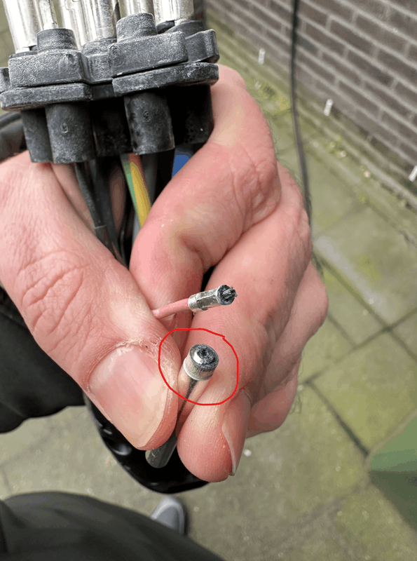

HyperBart schreef op maandag 17 februari 2025 @ 09:03:
Die inbusmoertjes die je noemt heb ik volgens mij niet. De connector is niet hol, omdat het afgebroken stukje er nog in zat en dus het draadje er niet in kon krijgen. Dit afgebroken stukje kreeg ik er ook niet uit. Er zat geen schroefje oid en lijkt echt geklemt of 'gesmolten' in de connector.
Hieronder het rood omcirkelde. De vraag was; hoe krijg ik het koper van het draadje in verbinding met de connector? Dat afgebroken stukje is zat vast in de connector. Dat stukje heb ik uitgeboord. Het metalen restant van het draadje er afgeknipt, een stukje terug gestript en het koper in elkaar gedraait en in het uitgeboorde gaatje in de connector gestopt. En daar vervolgens een drup soldeer op zodat het koper in de connector bleef zitten.
Lastig uitleggen zo, maar volgens mij bedoelen we het zelfde :)
Afbeeldingslocatie: https://tweakers.net/i/eqswvETUufewpu-LgSwKdLRRnjI=/x800/filters:strip_exif()/f/image/9LHRduAgvhOOqLJcrbql4S71.png?f=fotoalbum_large
  • dreamscape
  • Laatst online: 15:22
Hmnm... als ik dat zo zie, zou ik gewoon een nieuwe stekker aan die kabel maken. Normaliter adviseer ik dat niet aan iedereen, want elke knurft die ooit een stekker aan een schemerlamp heeft geschroefd denkt dat 'ie dit ook wel aankan. Maar ik vermoed dat je wel een beetje weet wat je doet...
