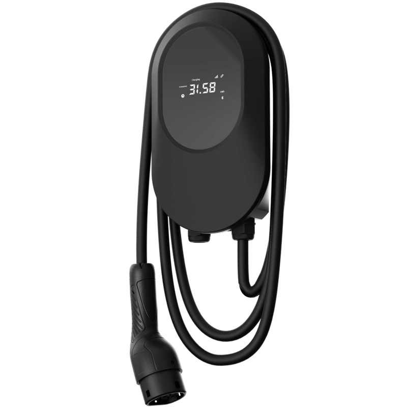

Ik heb zelf zojuist de Volt Time One gekocht voor 599.
Mijn "eisen" na het lezen van deze topic waren namelijk:
  • Vaste kabel
  • OCPP ondersteuning zodat ik bijv. EFlux kan koppelen
  • RFID lezer ivm laadpas vd werkgever
  • 1 fase en 3 fase aan te sluiten (ivm verzwaring vanuit Enexis wat op zich laat wachten)
  • Load balancer ready
  • Display is een nice to have
De Volt Time One (vrij recent product volgens mij, niet veel info nog over te vinden) tikte alle boxen voor een schappelijke prijs.
Hij is ook al binnen en grappig genoeg zat er zelfs een Chargee Sparky P1 meter bij in de doos. Eerste indruk lijkt het allemaal erg degelijk qua gebruikte kabel(dikte) en klemmen enzo. Nu de praktijk nog :D
Afbeeldingslocatie: https://tweakers.net/i/5sJx2-tJk52-LJ_JXKqSSMz6cGc=/800x/filters:strip_exif()/f/image/2tLjhSIhykkNJci6V9x1Ysro.png?f=fotoalbum_large

Klinkt goed.
Je hebt dus (nog) geen licentie voor de load balancing? Waar heb je hem gekocht? Als je bij volt een contact formulier invult wordt het doorgestuurd naar een partner. En zo te zien verschillen de prijzen bij de partners wel enigszins.
Ik neem aan dat de laadkabel er uit geschroefd kan worden? Ik heb nu een Alfen die vanwege fouten in de firmware niet echt meer betrouwbaar is, dus die wil ik op termijn vervangen. De Alfen hangt in de meterkast en de laadkabel gaat via de kruipruimte naar buiten, Het is dus niet de bedoeling dat ik een nieuwe kabel moet aanleggen.

Bij Acculader.nl
https://www.acculaders.nl/volt-time-one-black.html#
Daar zie je ook de foto's van het binnenwerk. De kabel is dus te vervangen inderdaad.

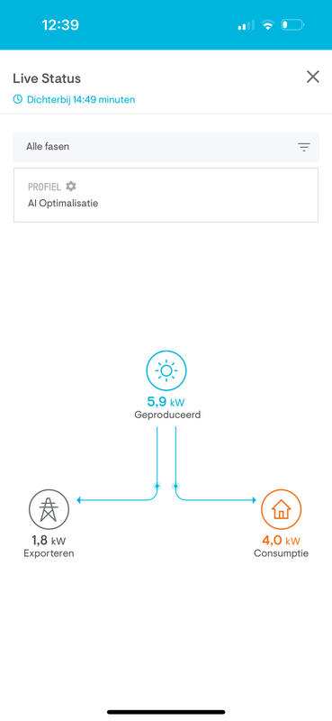

Over maximaal laden op zonnestroom:
De standaard voor je auto laden begint bij laden met 6A (= ca 1400 watt per fase).
Als je een driefase lader gebruikt dan laad je minimaal 6x3x230 = 4200 watt.
De meeste huishoudens leveren nooit of een beperkt aantal uren per jaar zoveel vermogen terug.
Terwijl >1400 watt teruglevering veel vaker voorkomt.
Dit nog los van eventuele impact op het net van op 1 fase terugleveren en op een andere verbruiken.
[ Voor 13% gewijzigd door BarryH op 19-02-2025 17:18 ]
  • janne_nl
  • Laatst online: 10:31
Mijn idee is dat ik mijn 3 fase laadpaal zo laag mogelijk zet en dat bij het laden het grootste deel van het dak komt en de rest uit de accu die ook door de zon geladen is. Het laadverlies op de koop toe nemend.

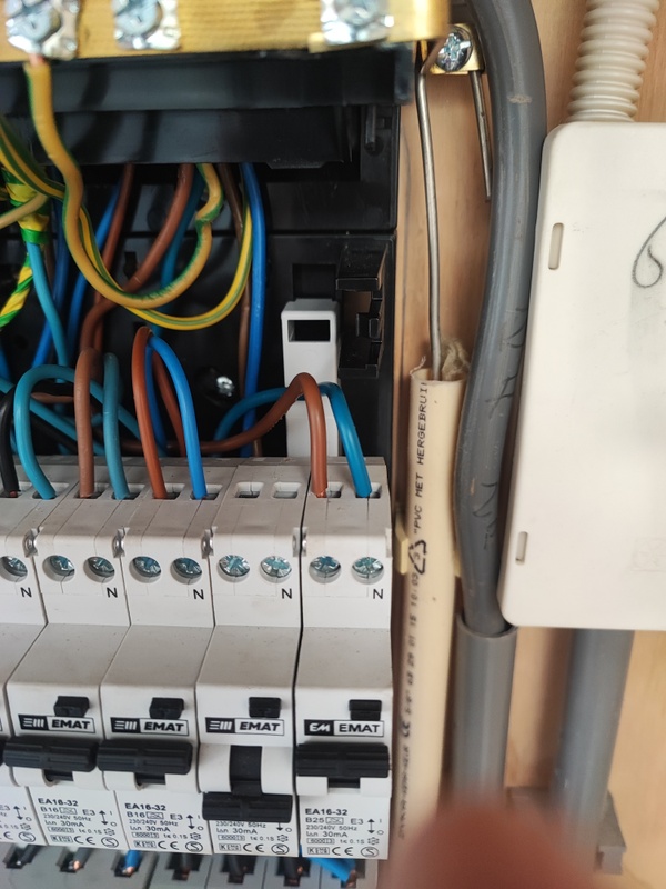

Even nog een opvolging hierop, na veel testen en proberen moet ik helaas de conclusie trekken dat de kabel in de grond waarschijnlijk beschadigd is.
Ik heb de alamat inmiddels vervangen door een 0,3A versie maar nog steeds slaat de aardlek automaat om op de aardlek (nu heb ik er wel op gelet dat die echt om de aardlek omslaat).
Ik heb in de garage waar 2 laadpalen aan zitten een onderverdeler. Als ik daarvan de hoofdschakelaar omzet (dus er is helemaal niks aan) dan gaat de aardlekautomaat ook nog steeds af en toe om. Aangezien het in de meterkast een nieuwe alsmat is verdenk ik die er niet van om defect te zijn. De oude was ook nog maar net 3 maanden oud dus nog niet zo heel oud.
Momenteel ben ik aan het testen of ik wel op 1 enkele fase kan laden. Dus ik heb fase 2 en 3 eruit gehaald en alleen de 1e aangesloten.
We wonen hier helaas erg landelijk dus er zit nogal wat ongedierte in de grond.

Een elektricien kan met het juiste materiaal (megger oa) de kabelbreuk wel opsporen. Vervelend, dat wel…

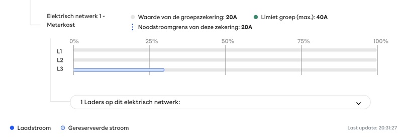

Ik heb een easee charger lite die aangesloten is op 3 fases. Ik heb geen equalizer. Mijn auto ondersteunt alleen 1 fase laden. De easee selecteert zelf de fase op basis van 1 fase keuze in app. Echter de fase die de easee kiest zou ik graag zelf willen kiezen. Er wordt er namelijk 1 gekozen waar veel apparaten op zitten en ik heb liever dat die1 van de andere 2 fases kiest. Kun je dit op de een of andere manier zelf selecteren? Ik heb in het menu gekeken maar kan het niet vinden (behalve dat er staat dat die het wel over 3 fases kan verdelen als het nodig is bij 1 fase laden, maar ik neem aan dat daar de equalizer een randvoorwaarde is). Ik zou eigenlijk het liefst via de easee charger integratie in HA willen kiezen welke fase die kan gebruiken. Maar dat zie ik ook niet. Iemand een idee hoe ik de automatische fase keuze van easee kan wijzigen?

@mrme12345 Mocht het softwarematig niet kunnen: Kiest die standaard bijv. altijd de 1e fase? Kan je dan bijv. in de laadpaal of meterkast die fasedraden wisselen om je doel te bereiken?
  • mrme12345
Taro schreef op zondag 23 februari 2025 @ 20:32:
Ja dat zou inderdaad ook nog optie zijn. Maar mooiste is software matig waar ik op hoop, anders wordt het weer knutselen ;-)
En het gekke is in app staat dat fase 3 gereserveerd is, alleen in werkelijkheid pakt die fase II. Maar ligt waarschijnlijk aan volgorde kabels. Dus dat wordt toch knutselen...
Afbeeldingslocatie: https://tweakers.net/i/m9Qg_ICL8K6iE8bXCR7laoB3ml4=/800x/filters:strip_icc():strip_exif()/f/image/6c65vED5oOoo4OjBd2Lhs4yc.jpg?f=fotoalbum_large

mrme12345 schreef op zondag 23 februari 2025 @ 20:14:
De fase waarop op 1 fase geladen wordt is hard wired in de laadkabel. Altijd fase 1 van de laadpaal (en EV). Je kunt natuurlijk wel een andere fase van je huis op fase 1 van de laadpaal aansluiten maar softwarematig kun je niks.

^ Klopt, heb ik altijd raar gevonden maar zal wellicht een reden voor zijn
  • daemonix
Kakola schreef op maandag 24 februari 2025 @ 11:35:
Ik wel, anders wordt je lader wel heel ingewikkeld. De auto laadt namelijk bij 1 fase altijd op de eerste fase. Als de lader softwarematig te bedienen zou zijn dan zou fase x van de meterkast met fase 1 moeten worden verbonden, het recept voor gevaarlijke situaties. KISS.

Wat bedoel je precies ?
Ik heb nu drie kabels die de meterkast in gaan. Daar heb ik nu dus alle drie de CT klemmen op aangesloten..
En heb daarnaast een zekering van de zonnepanelen.
Moet ik die 4de CT vanuit de Harvi op de kabel die uit zonnepanelen naar die zekering gaan?. En de andere 3 CT klemmen dan van de zappi naar waar ze nu zitten ?
Afbeeldingslocatie: https://tweakers.net/i/sJiBTIYByDvNtUXkmM_5lePSYFY=/800x/filters:strip_icc():strip_exif()/f/image/ldpAXi7a78YiwsvN4kGrTNWS.jpg?f=fotoalbum_large
Afbeeldingslocatie: https://tweakers.net/i/YgPCEqJCMWI0XvLC2n5db7JpT4Q=/x800/filters:strip_icc():strip_exif()/f/image/MZYhYBz9wmRGHYDw12MpebLP.jpg?f=fotoalbum_large
Heb vandaag gekeken en kan de Oude UTP kabel gelukkig gebruiken.
En gelijk ook gezien dat CT klem 3 verkeerd stond omdat ik een negatief PF waarde had. Die staat nu op 0.99 en sond op -0.99.
Weet alleen niet of die negatief waarde komt omdat zon schijnt en panelen terugleveren .
Kijk vanavond wel weer.

De ct klem van de zonnepanelen moet op dezelfde ingang op de harvi als op welke fase de zonnepanelen zitten. Dus leveren de zonnepanelen terug op ct3 van de 3 ct klemmen die op je grid zitten, dan moet je de ct klem die je op de harvi aan sluit ook op ct3 aansluiten.

De zon schijnt lekker en de panelen doen goed hun best. Met het overschot aan opbrengst laad ik de Model 3 op via de Peblar laadpaal.
Wat ik niet helemaal snap, is dat de auto met 3kW en 16A wordt geladen terwijl de zonnepanelen meer opbrengen. Ik zie dus dat de auto laadt, maar dat ik ook terug lever aan het net. In dit geval is dat 2kW wat ik terug lever.
Waarom zou de auto niet met meer dan 3kW laden zodat ik geen stroom terug lever? Als ik de auto laad vanaf het net, dus zonder zonnestroom, dan laadt hij met 11kW.
Afbeeldingslocatie: https://tweakers.net/i/IjQxbTv0G2DYessQ7oyqQy3bZpE=/x800/filters:strip_exif()/f/image/svy4cA5hWDz7FKuprjiJKLW9.png?f=fotoalbum_large
Afbeeldingslocatie: https://tweakers.net/i/28n_3glcxzoDvIQmWQSF_l8pGss=/x800/filters:strip_exif()/f/image/bkrUwkGVkea2qPzLI9uhsKfl.png?f=fotoalbum_large
[ Voor 39% gewijzigd door synorluna op 04-03-2025 12:42 ]

synorluna schreef op dinsdag 4 maart 2025 @ 12:20:
1 of 3 fase zonnepanelen omvormer? Met 1 fase zou ik denken dat je de max voor 1 fase voor de paal bereikt/auto. Je kunt denk geen 20A laden op 1 fase met een 3x16A laadpaal.
Is je Tesla wel met 3 fasen aan het laden, of anders gesteld: is je Peblar wel 3 fasig aangesloten of aan het doorlaten? Ik durf dat in twijfel te trekken omdat ik 234V zie staan, ik DACHT dat als je een Tesla op 3 fasen aan het laden bent dat er dan 400V komt te staan of toch een getalletje 3 in een cirkeltje om aan te duiden dat hij 3 neemt.
EDIT: zoiets dus:
Afbeeldingslocatie: https://tweakers.net/i/j8knnx2y-QBAACIFIX_oIMpXcu0=/fit-in/4920x3264/filters:max_bytes(3145728):no_upscale():strip_exif()/f/image/lauaslJvHAY9awWiNBQB0kVe.webp?f=user_large
[ Voor 10% gewijzigd door HyperBart op 04-03-2025 13:23 ]

De laadpaal zou weer over moeten gaan naar 3 fase laden en dan weer de fases laag houden. Blijkbaar doet hij dat niet en laad hij maximaal door op 1 fase. Misschien is dit ergens nog een instelling in de laadpaal?

Als ik laad vanaf het net, laad ik met 11 kW en zie ik inderdaad dat drietje.
  • OscarAarts
  • Registratie: April 2022
  • Laatst online: 08:53
JE Peblar laadpaal zal waarschijnlijk momenteel staan op pure solar of smart solar.
Dan laad hij maar op 1 fase.
Dan is de max idd 230x16A = 4kW
https://peblar.com/nl/blo...-zonne-energie-met-peblar
Om op 3fase te kunnen solar laden (met een 11kW lader) heb je minimaal 3 x 230 x 6A = 4200watt aan solar overschot nodig (niet wat je opwekt, maar wat je terug het net op stuurt)
[ Voor 29% gewijzigd door OscarAarts op 04-03-2025 14:06 ]

Hij levert blijkbaar nog altijd netto 2kW terug, genomen dat hij al aan 3 à 4kW aan het laden is kunnen we we stellen dat hij genoeg overschot heeft om 4.14kW weg te kunnen zetten op 3 fasen.
Iets houdt het gebruik van 3 fasen tegen of is er niet op geconfigureerd.
Bug of by design in de Peblar, configuratie in de Tesla of configuratie in de Peblar.
Je gaat wat moeten spelen met de settings @synorluna , bv dat AI gedoe vanboven en alles eens nalopen en screenshotten, anders gaan we het niet kunnen bekijken.

Klopt, ik vermoed configuratie of bug in de Peblar, deze bepaald nml 1 of 3 fase.
Zoals ik op de link van peblar kan zien gaan pure en smart solar maar op 1 fase.
  • synorluna
  • Registratie: Oktober 2017
  • Laatst online: 11-10 21:49
OscarAarts schreef op dinsdag 4 maart 2025 @ 14:14:
Het lijkt dus meer een beperking van de Peblar dat deze met niet meer dan 1 fase kan laden op ‘pure’.

OscarAarts schreef op dinsdag 4 maart 2025 @ 14:03:
Met dit weer red ik dat wel. De panelen leveren zo’n 5-6 kW op en het verbruik in huis is zo’n 0,1-0,3 kW.
Maar zoals je zegt kun je met Pure dus nooit meer dan 1 fase laden. Dat is wel jammer!

In de link die ik gestuurd heb, staat bij Pure Solar:
Pure solar
In eerste instantie, wanneer de Peblar lader detecteert dat het overschot aan stroom dat teruggeleverd wordt aan het elektriciteitsnet de minimumdrempel voor laden overschrijdt, komt hij in actie en laadt je EV op in één fase.
Dus het laatste stukje.

Makrolon schreef op dinsdag 4 maart 2025 @ 10:58:
Even voor duidelijkheid (sorry ,ben gelijk bezig met huis aanpakken dus dit gaat tussen door).
Ik sluit de 3 CT klemmen vanuit de Zappi (via de UTP kabel die er al ligt) aan de 3 kabels die de zekeringkast in gaat (L1 ,L2 L3).
En vanuit de Harvi gaat dan een 4de CT op 1 van de hierboven genoemde fase kabels waar nu de zonnepanelen op aangesloten staan .
