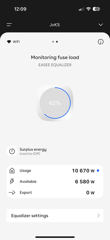

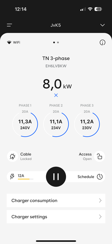

Mwah, ik heb een paar maanden geleden screenshots gedeeld waarop je kan zien dat je het wel kan instellen.macfocus schreef op donderdag 7 november 2024 @ 17:05:

Ik heb het niet op werking getest, want met alleen zonne-laden krijg ik met maximaal 7kW mijn auto niet vol, dus ik doe het anders.

Ik heb iets soortgelijks, maar dan overdag.BaseLine schreef op zaterdag 9 november 2024 @ 08:12:
Ik heb de laatste tijd dat mijn laadsnelheid ‘s nachts omlaag gaat. Wanneer ik mijn auto (Skoda Enyaq) aan de laadpaal zet (evbox elvi) dan begint het laden met 11kw maar na 5-10 minuten gaat de snelheid omlaag naar 6.5kw. Overdag lijkt het probleem niet te spelen. Mijn zonnepanelen leveren dan ook terug. Ook al is het maar een paar honderd watt dat wordt teruggeleverd, dan blijft de snelheid stabiel op 11kw. Lijkt dus een correlatie te zijn maar weet het niet zeker. Heeft iemand anders dit gedrag ook eens gezien?
De zonnepanelen doen momenteel erg weinig.
De Easee equalizer zegt dat er nog 6580Watt over is, maar er wordt maar met 8kW geladen.
Hij was een half uur geleden nog aan laden met 11kW.
/f/image/t3LJmM3DQj1zL8QIz3YbUy5V.png?f=fotoalbum_large)
