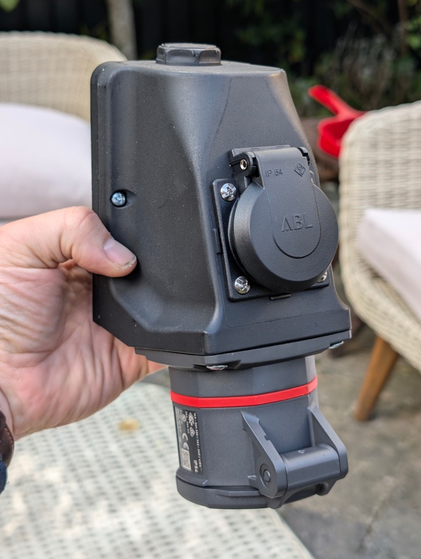

Onlangs ben ik verhuisd en de installatie van mijn nieuwe laadpaal laat nog even op zich wachten helaas. Deze wordt via mijn werkgever en leasecontract geregeld.
Nu ben ik voor de tussentijd op zoek naar een betrouwbare (veilige) tussenmeter voor buiten zodat ik via het stopcontact kan laden en de kosten wil proberen te declareren. Gaat mijn voorstel richting mijn werkgever zijn.
Iemand tips voor zo’n tussenmeter?
[ Voor 6% gewijzigd door VidaR-9 op 31-10-2024 11:36 ]

VidaR-9 schreef op donderdag 31 oktober 2024 @ 11:25:
Ik zou een kleine verdeelkast (eigenlijk een groepenkast) plaatsen voor deze WCD met een DIN-rail dan kun je bij de wat profi-oplossingen blijven én het veilig monteren en dan pak je hiervoor een MID-gekeurde.
Dan kun je kijken naar:
https://www.sandervunderi...roepenkast-2-modules.html
https://www.sandervunderi...or-din-rail-mid-keur.html
Alleen nog even het deurtje erbij zoeken voor dat mini-kastje.
En dit alles los van het feit hoe je je WCD>auto hebt en of dat wel veilig is natuurlijk.
Ik zou zelf geen kosten hierin maken en gewoon in de wijk aan de openbare laadpaal laden voor deze periode.
De gemiddelde slimme stekker van €15 kan dit ook als de werkgever daarmee akkoord wil gaan totdat je laadpunt geïnstalleerd is. Of gaat je baas die tussenmeter ook betalen?

ASW1 schreef op donderdag 31 oktober 2024 @ 12:17:
Dit bedoelde ik eigenlijk. Door onwetendheid de verkeerde bewoording gebruikt. Mijn vraag was dus of iemand tips heeft voor een veilige en goede slimme stekker waar ik netjes een rapportje van kan draaien voor de te declareren elektriciteit.
@adjego dat kan natuurlijk ook en zal ik ook doen als deze vrij zijn gezien de snelheid. Maar die staan wel vaak vol. In ons dorp hebben we er niet zoveel.
  • grnfld
  • Laatst online: 04:14
@VidaR-9 Je zou eens kunnen kijken naar de HomeWizard smart socket. Gaat tot 12A continue en je kan vanuit de app een csv uitdraaien:
https://www.homewizard.com/nl/shop/wi-fi-energy-socket/
  • DonJuape
DonJuape
Trust me, I'm an engineer!
grnfld schreef op donderdag 31 oktober 2024 @ 13:59:
Dat kan alleen met een Energy+ abo van 0,99/pm.

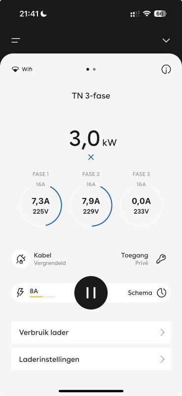

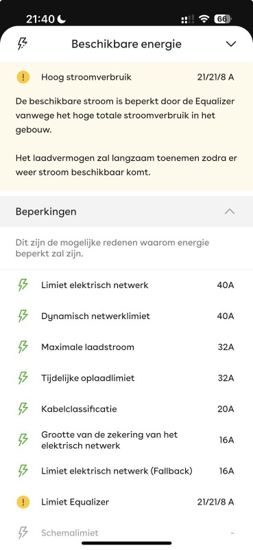

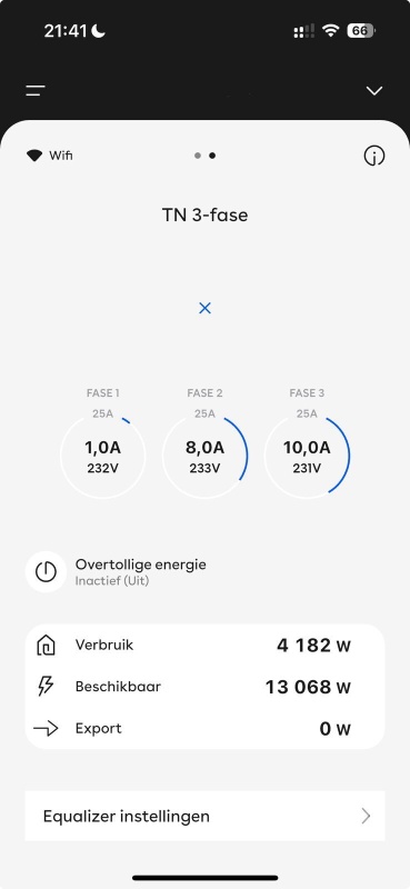

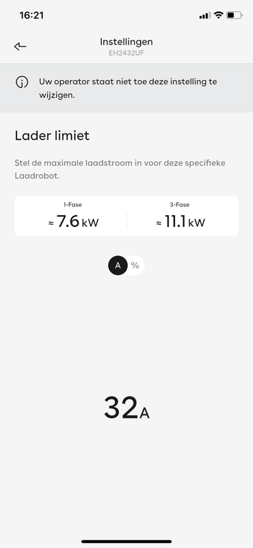

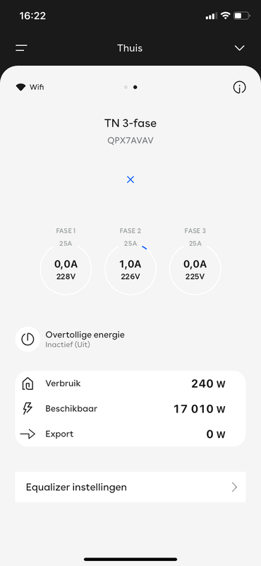

Cédric roelt!

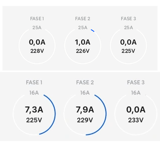

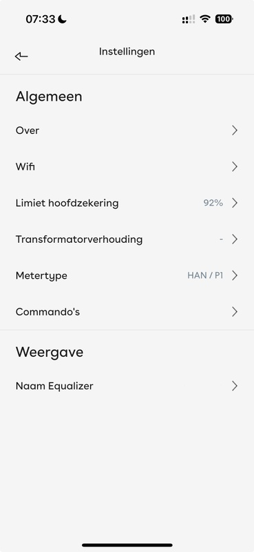

Iemand een idee hoe je kan checken waarom (in dit geval een Easee met equalizer) laadrobot op 2 fasen bij een lege accu start op 2,7 kW en vervolgens niet harder dan 4,2 kW gaat?
De auto kan op 16A max 6,4 kW kwijt. Er stond ten tijden van het laden verder niks aan, alleen sluimerverbruik, verder geen huishoudelijke apparaten. Kan ook mooi zien dat het puur auto laad-verbruik is bij de HW.
Regelt de auto dit zelf obv % accu of zit dit elders? Zoals aangegeven zeggen de specs auto;
Stroomsterkte (2 fasen) - Laadvermogen (kW)
6A - 2,4
10A - 4
16A - 6,4
Mijn boefje is liev!

JB schreef op donderdag 31 oktober 2024 @ 14:36:
6A - 2,4
10A - 4
16A - 6,4
Ik heb laatst iets dergelijks gehad.
De laadsessie afgebrokenen opnieuw gestart en hoppe, 11KW erin.
Bij mij begreep de equalizer even niet dat het verbruik dat er bij het starten was, gestopt was.
Was een éénmalig akkefietje

VidaR-9 schreef op donderdag 31 oktober 2024 @ 13:50:
De vraag 'veilig' kan alleen beantwoord worden als je zegt hoe je laadt en wat voor laadsnelheid dat is.
  • VidaR-9
  • Laatst online: 02:39
True schreef op donderdag 31 oktober 2024 @ 16:44:
Ik laad gewoon via het stopcontact met ~2000W continu.
  • sir_knudde
  • Laatst online: 23:19

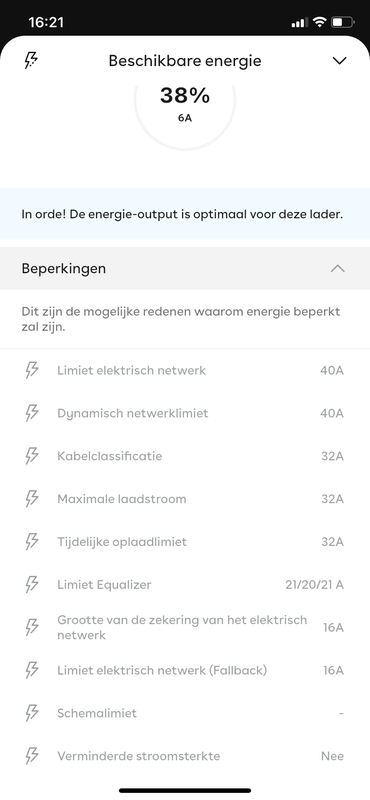

@JB probeer het eens met de Easee app:
Onder de robot staan bij mij 4 iconen:
cable access
current schedule
Die current opent een nieuw scherm met de beschikbare energie en een uitklapbaar overzicht van de eventuele beperkingen in de stroomsterkte.
Misschien zie je daar iets nuttigs.
  • JB
  • Laatst online: 27-11 10:26
JB
Cédric roelt!
Dank voor de tips. Ga ik checken bij de volgende oplaadpoging.

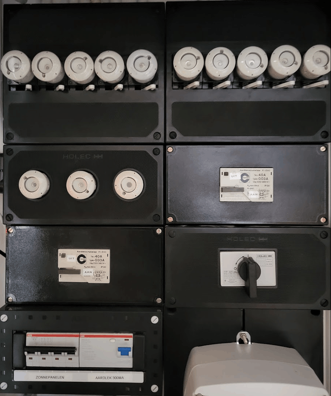

Ik heb nog een meterkast met van die ouderwetse smeltzekeringen. Op zich ben ik daar tevreden over want ik heb nooit problemen.
Nu wil ik een nieuwe 3 fase groep laten aanleggen voor een 11 kW laadpaal (prive, Alfen pro). Is het nodig of wenselijk om de meterkast volledig te laten vervangen door moderne automaten? Ik hoor uit mijn omgeving dat verschillende mensen dat hebben moeten laten doen; maar ik begrijp niet goed waarom.

ocmer schreef op vrijdag 1 november 2024 @ 08:58:
Kun je daarbij aslin niet verzegeld? Dat was voor mij de reden. Ik heb 3 automaten "in het zicht" nu, hoef je je netbeheerder niet te bellen als er iets zou gebeuren :)

  • ocmer
  • Laatst online: 18:02
Ik bedoel niet zozeer de hoofdzekeringen (dat zijn inderdaad ook smeltzekeringen), maar met name de rest van de meterkast, met 30 jaar oude aardlekschakelaars en 12 groepen met smeltzekeringen.
Kan ik dat zo laten zitten en een moderne 3-fase groep er bij laten zetten, of is het verstandig het hele zaakje opnieuw te laten maken?
Afbeeldingslocatie: https://tweakers.net/i/ZQBjKDESQjPb-_suofbM7Bfaifk=/x800/filters:strip_exif()/f/image/Lv2gU0cJZ2lWkUOFCiIVtxHd.png?f=fotoalbum_large
In principe niet, met loadbalancing zou dat goed moeten gaan.
Het risico met smeltzekeringen is altijd dat je de netbeheerder moet laten langskomen als er één klapt, maar dat heb je zonder laadpunt ook.

ASW1 schreef op vrijdag 1 november 2024 @ 09:07:
Deze smeltzekeringen, daar kan je zelf aan, dus die kan je toch zelf vervangen als ze doorsmelten?

ocmer schreef op vrijdag 1 november 2024 @ 09:06:
Hmm, dat is wel erg oude meuk. Vervangen is niet onverstandig, je zou het kunnen combineren met de aanleg laadpunt maar het hoeft niet, je kunt ook die 3-fasegroep erbij laten zetten en de rest later doen.

  • Wimploo
  • Laatst online: 22:03
Ik krijg over 3 weken mijn eerste EV, een Xpeng G6.
Nu heb ik met Stedin een afspraak gemaakt voor over 2 maanden om mijn aansluiting te verzwaren van 1 naar 3 fasen.
Echter wordt ik nu gewezen door Stedin op het feit dat voordat ze langskomen er eerst een 4 polige hoofdschakelaar geplaatst wordt.

  • Inspired
  • Registratie: November 2018
  • Laatst online: 21:51
Inspired
Wimploo schreef op vrijdag 1 november 2024 @ 11:33:
Kan ik dan de EV laadpaal al laten plaatsen, aansluiten voordat ze van Stedin langs komen? Of moet de elektricien langskomen, vervolgens Stedin voor de verzwaring en daarna weer de elektricien om de laadpaal aan te sluiten en overig meterkast werk?
Ze kunnen een brug plaatsen die later weg moet. Op zich moet je dat wel zelf lukken. Als je vier linker handen hebt moet de electricien nog een keer komen. Of later de paal laten plaatsen.

  • DonJuape
DonJuape

  • sir_knudde
Dat iets kan, betekent niet dat het een goed idee is!
Bij plaatsen moet je er aan denken dat er waarschijnlijk openingen zijn voor de stroomkabel. Die wil je niet zomaar open laten.
Wil je de paal al met 3 fasen aansluiten? Met de eerder genoemde brug over de hoofdschakelaar krijgen alle 3 de fasen meteen spanning.
Op zich is dat geen probleem, maar wat jouw auto doet met 3 x 1 fase zonder de normale verdraaiing is niet te voorspellen. Als het mis gaat, denk ik niet dat er van garantie sprake zal zijn…
Bovendien heb je een grote kans, dat de nullijn naar je laadpaal te dun is. Daar loopt zonder die verdraaiing steeds de stroom van 3 x 1 fase gelijktijdig doorheen in plaats van gefaseerd.
Dus zoals eerder aangegeven: als je het niet heel erg zeker weet, blijf je er beter zelf vanaf. Een goede elektricien kan dit soort problemen best voorkomen en jouw paal alvast op 1 fase aansluiten.
  • Makrolon
  • Registratie: September 2019
  • Laatst online: 22:44
Het ligt er een beetje aan welke lader je wil. Bij sommige laders kan de electricien het zo achter laten dat je lader goed werkt als de netbeheerder is geweest. Bij andere is vaak een het bezoek nodig. Bv bij de zappi, de ervaring leert dat de monteur van de netbeheerder niet altijd weet wat een rechts draaiveld is.
Je kan dan niet laden tot de netbeheerder is geweest. Als je dat wel wil moet de installateur sowieso nog een keer langs komen om t geheel om te zetten naar 3 fase.

  • DonJuape
DonJuape
Makrolon schreef op vrijdag 1 november 2024 @ 14:23:
Bij mij (Zappi) heeft de elektricien het dus zo achtergelaten dat ik op direct op 3 fasen kon gaan laden nadat de netbeheerder was geweest.

  • Makrolon
DonJuape schreef op vrijdag 1 november 2024 @ 14:27:
Dan had je geluk dat ze toevallig een rechts draaiveld hebben achtergelaten ;)

  • Wimploo
Het plan op dit moment is een Alfen eve single proline

@sir_knudde @macfocus Hierbij mijn constateringen. Ik kan eea niet rijmen en heb de installateur ook al een bericht gestuurd. De equalizer vind dat er niet genoeg stroom is, of ik begrijp het verkeerd?
Afbeeldingslocatie: https://tweakers.net/i/fLZrgBjcwOCkEsnVnHuTM5gZXHc=/x800/filters:strip_icc():strip_exif()/f/image/h2p2exgwAWTad3DABGFu1tT3.jpg?f=fotoalbum_large
Afbeeldingslocatie: https://tweakers.net/i/2r7z9wrLteKdHOdz0bzh-FHQU6w=/x800/filters:strip_icc():strip_exif()/f/image/qdjK5NEbX0TPJYr2P6YYTvWg.jpg?f=fotoalbum_large
Afbeeldingslocatie: https://tweakers.net/i/znGVC2E-MQzVTDSrQHzqZ0rZveM=/x800/filters:strip_icc():strip_exif()/f/image/9y7gQuiuFlAmDclbtR5qj4Dt.jpg?f=fotoalbum_large

JB schreef op maandag 4 november 2024 @ 13:33:
Je screendumps zijn vrij belazerd te lezen, maar OK.
Je equalizer vindt dat je lader niet op vol vermogen kan laden omdat er door andere apparaten stroom wordt afgenomen.
In de basis is dat precies wat je Equalizer moet doen.
De vraag is, klopt de meting van de Equalizer?
Ik heb 1 keer gehad dat mijn Lader de Equalizer niet begreep. Toen heb ik mijn laadsessie van de auto herstart, en was het OK.
Ik meen dat ik mijn kookplaat (zware 5 pits inductieplaat die 11 KW zou kunnen trekken) toen lekker bezig was.
Maar wat staat er nu precies bij dat gele uitroepteken?
Zie ik 8A bij de 3e fase staan?
Dat lijkt me vreemd.
[ Voor 3% gewijzigd door macfocus op 04-11-2024 13:56 ]
  • JB

Ja snap ook niet waarom die screendumps niet goed gingen :/
Er is toch genoeg power over? Het enige wat op dat moment aan staat is de lader (puur ook als test) en alsnog verkrampt de equalizer. De lader moet makkelijk 16A per fase aan kunnen toch? De fases zelf zijn afgezekerd op 25A

JB schreef op maandag 4 november 2024 @ 15:38:
Kun jij eens meedenken? Ik loop hier ook tegen aan nu. De installateur heeft bovenstaande settings ingesteld.
Helpt dit?
Afbeeldingslocatie: https://tweakers.net/i/dxJx-U6I_WK6Vj3e4rZtmZMWHH8=/x800/filters:strip_exif()/f/image/X5yYgW5F9EV15LdohXPyclhK.png?f=fotoalbum_large
Afbeeldingslocatie: https://tweakers.net/i/_XpyPEdNpkCdAHlqj6LTRvL4Yks=/x800/filters:strip_exif()/f/image/TxDhH7h9BkKlnCDjR5UJCnny.png?f=fotoalbum_large
Afbeeldingslocatie: https://tweakers.net/i/siss4iIy91YQL-PEoezhzloIT7M=/x800/filters:strip_exif()/f/image/j0Xh48PoMTBh3XYBlbxh9BmP.png?f=fotoalbum_large

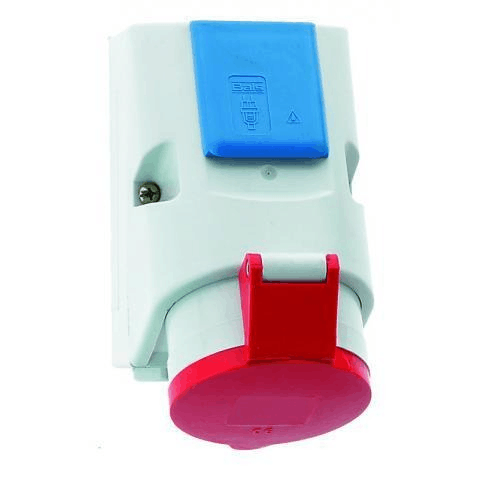

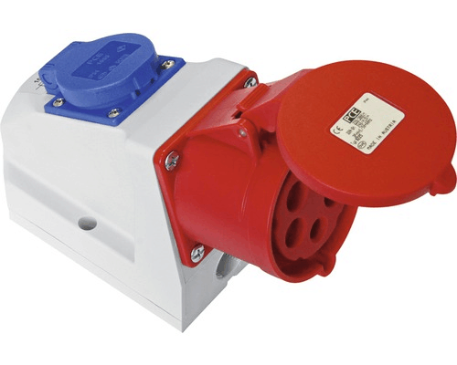

Heeft iemand weet van een 32A CEE WCD die niet zo foeilelijk is? Dus geen lelijk grijs, of felrood of blauw. De WAF van zo'n ding aan je voorgevel is relatief laag, maar het is wel een van de goedkoopste manieren om met een wat hoger vermogen je auto op te laden. Idealiter in een combi-uitvoering met een gewoon Schuko stopcontact.
Dit is wat ik nu op het oog heb. Afbeeldingslocatie: https://tweakers.net/i/M9FEmJ0cERCvfw90JD1Gr2Pr5dY=/fit-in/4000x4000/filters:no_upscale():strip_exif()/f/image/vars44m7d4SbpyRjMe5Xj4EX.png?f=user_large,
of deze
Afbeeldingslocatie: https://tweakers.net/i/1iKFdjp88F2qjvp_ECr_UTGo-d4=/fit-in/4000x4000/filters:no_upscale():strip_exif()/f/image/a2d4EUsn4Fa6jbf0b99gK5lf.png?f=user_large
  • Peter-036
  • Registratie: Januari 2022
  • Laatst online: 20:08
@marvel27 Kwastje verf in de gewenste kleur?

marvel27 schreef op maandag 4 november 2024 @ 17:16:
Dit is wat ik nu op het oog heb. [Afbeelding],
of deze
Die dingen zijn volgens mij altijd Grijs/blauw, Rood/blauw of helemaal blauw.
En be honest, het is een luxeprobleem

Ten tijde van de screenshots hing de auto nog wel aangesloten maar was al vol.
Ik geef je mijn settings zodat je kunt vergelijken met de jouwe.

macfocus schreef op maandag 4 november 2024 @ 17:52:
Aah zo, dank! Zie dat ik nu niet alles kan inzien inderdaad omdat ik de auto niet aan de lader heb zitten.

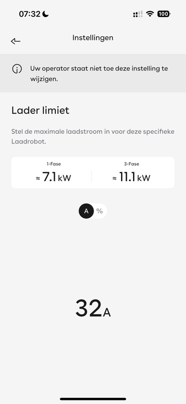

Ga eens naar laderinstellingen ipv op die bliksem te klikken.

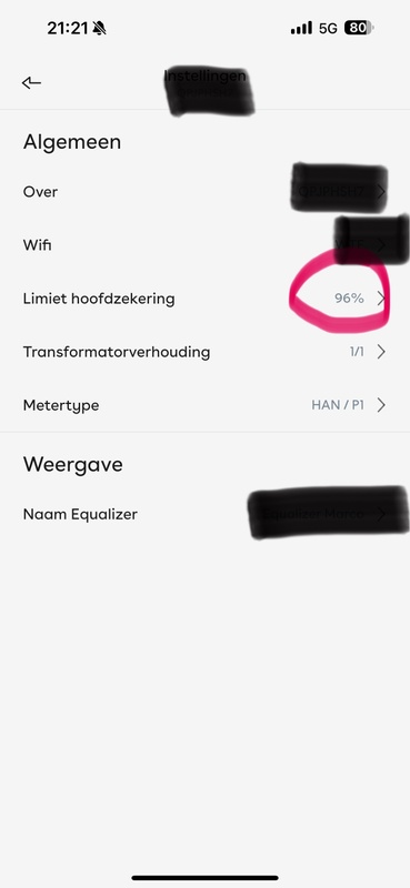

Daar staat nl maximale laadstroom. Ik vermoed dat die bij jou niet op 16A staat en anders kan het zijn dat de equalizer geen verbinding heeft met de laadpaal en gaat dan in safe modus
Afbeeldingslocatie: https://tweakers.net/i/PEnJkSkAkYT7nMubxFM7xM4oM_o=/x800/filters:strip_icc():strip_exif()/f/image/nEOXdN0ZKhf7eu3LvQNejMmx.jpg?f=fotoalbum_large
Je limiet zou ook nog verkeerd kunnen staan bij equalizer instellingen
[ Voor 19% gewijzigd door MvdV75 op 04-11-2024 21:25 ]

@JB Misschien zit ik er helemaal naast, maar laten jouw screenshots zien dat de fases van de laadpaal anders zijn dan de P1 meter?
Fase P1 Laadpaal
1. 1 7.3
2. 8 7.9
3. 10 0.0
Ik kan me goed voorstellen dat ergens wat aders voor de fasen zijn verwisseld bij het aansluiten, alleen al om de draairichting te veranderen (links-rechts). Of fase 2 echt fase 2 is kun je zo niet zien!
Ik kan me ook indenken dat de equalizer daar problemen mee heeft.
  • JB

Dit is wat ik zie. Omdraaiing fasen zou zomaar kunnen, daar moet de installateur dan naar kijken.

Volgens mij zie ik vooral hier een verschil:
@JB @macfocus
Afbeeldingslocatie: https://tweakers.net/i/CbdlL_eshdIdK9fvE9V1H2iP-Jc=/fit-in/4000x4000/filters:no_upscale():strip_exif()/f/image/4OB1ueUAf0xGDSpI2VVrrTGE.png?f=user_large
Bij de bovenste staat bij iedere fase "25A", en bij de onderste maar "16A". Zou er ergens een setting verkeerd kunnen staan mbt tot dat verschil?

  • sir_knudde
@adjego volgens mij is de bovenste de equalizer, die middels P1 de 3x25A aansluiting van het huis meet.
De onderste de laadpaal, die op 3x16A is afgezekerd.
of deze
Je wilt er ook een shuko stopcontact bij?
Want anders zou dit misschien iets kunnen zijn:
Afbeeldingslocatie: https://tweakers.net/i/vR8aAa_BQFchV6EZVJwEy3rPliw=/800x/filters:strip_exif()/f/image/7Ud8OWLojXY9VUStYfwEYFE9.png?f=fotoalbum_large
https://www.amazon.nl/Wan...&smid=A2VH3FOVFHH3FB&th=1

sir_knudde schreef op dinsdag 5 november 2024 @ 09:01:
Klopt. Op de laadpaal zijn de fasen 16A en op de equalizer 25A.
  • Whiskey48
of deze
Afbeeldingslocatie: https://tweakers.net/i/KXJWZsB1nPt7kxlNR_GucgA3da4=/x800/filters:strip_icc():strip_exif()/f/image/CDeyyUw3CP4WYdiGRi0wNY81.jpg?f=fotoalbum_large
Ja kijk maar op conrad.nl of Amazon, daar heb je ook andere kleur opzetstukken. De witte basis kan je prima zwart spuiten met zo'n spuitbus als dit.
Let op dat de 32A niet past op de normale autolader 3fase stekker (die is nét wat te groot), de 16A past wel.
  • Whiskey48

  • marvel27
  • Laatst online: 27-11 14:38
Whiskey48 schreef op dinsdag 5 november 2024 @ 13:10:
Dank! De WAF van zoiets is heel wat hoger :) Voor mijn begrip: de CEE wcd op de foto is een CEE wcd als deze, maar dan zwart gespoten met een spuitbus, een zwart opzetstuk en een zwarte Schuko, klopt dat? De schuko die ik meestal zie is van PCE, en die op de foto is van ABL.
Ik was trouwens onnauwkeurig in mijn bericht: ik bedoelde niet 32A, maar 3x16A (rood).
