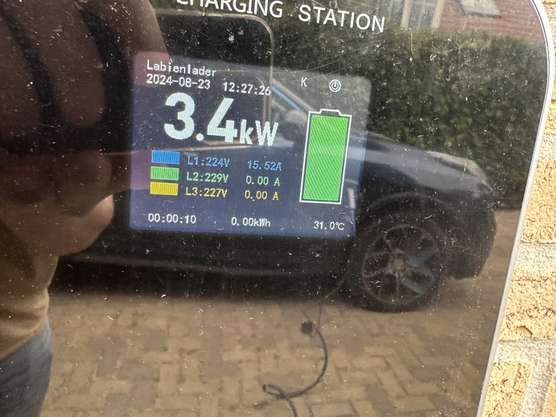

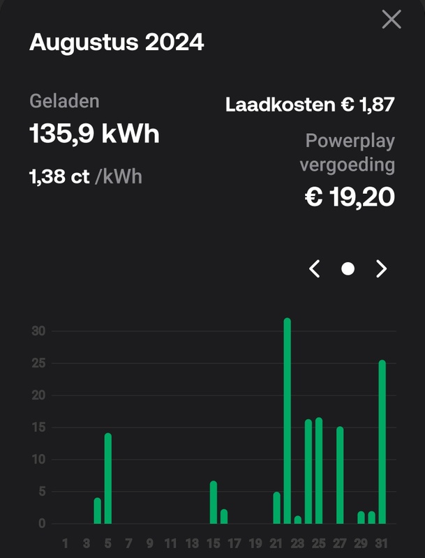

Mijn verwachting was ook dat ik met minder af had moeten kunnen.
Moet er trouwens een load balancer tussen of kan ik ook in de tesla zeggen, laadt met een lagere snelheid?
Heb even gekeken via greenchoice app naar wat ik dagelijks zo’n beetje gebruik. Dan heb ik zeker niet alles tegelijk aan maar de auto stond wel te laden, dan ga ik wel richting de 12kw.
Laadpaal kan maximaal 11kw aan. Althans volgens de electricien (5x2,5m2). Heb de wallcharger ook zo ingesteld. Weet niet eens of die hoger kan. Dacht het niet. Trouwens de auto kan dat niet eens toch? Model Y.
Hoe bekijken jullie je piek verbruik trouwens?

Een Tesla ken ik niet specifiek maar een loadbalancer is idd niet altijd een vereiste.
Ik heb dan wel een loadbalancer op de Alfen laadpaal (de licentie zat er gewoon bijgeleverd) maar gebruik deze bijna nooit. Ik stel nl. het vermogen gewoon in op wat de PV panelen leveren en dan heeft dat geen invloed op het netvermogen.
De Alfen kan je instellen tussen de 6A en 32A.
In de EV(6) kan ik het vermogen ook instellen maar die functie gebruik ik nooit gezien het via de app van de laadpaal veel eenvoudiger is.
Ik weet niet wat je precies bedoelt met "piekverbruik" maar de kwartierpiekwaarde van het hoogst afgenomen netvermogen staat hier gewoon op de DM (tab 1.6.0) en in de tabel van de netbeheerder (met een dag vertraging). Maar indien je gaat laden op zonne-energie doet er dat niet toe. Hier was de hoogste weerhouden piek voor de maand augustus 1,022 kW (en dat kwam dan nog door een update van de laadpaal met een bug in de app waardoor deze van ingestelde waarde plots ging laden aan max. vermogen voor ik de oorzaak van de bug doorhad en kon terugdraaien).

Tesla Y kan idd max 11kW.
Ik heb load balancer, maar denk niet dat die al ooit ingegrepen heeft, gewoon omdat ik de auto meestal beperk tot 3,5kW laden.
Lager vind ik niet goed omdat het laadverlies dan te hoog op loopt.
En ja, op die manier hou ik mijn piektarief wat onder controle.

Afbeeldingslocatie: https://tweakers.net/i/daj3t9r_1JcyAAF0gs5Hbc9p6Kw=/800x/filters:strip_icc():strip_exif()/f/image/BPHCsGijtfkGDKhdGGV2IVUa.jpg?f=fotoalbum_large
goedemorgen ,
iemand een tip. auto is een Kia Niro EV. laadpaal is 3 fase aangesloten ( alle L staat spanning op) zie foto.
toch als ik de auto aansluit gaat er 1 fase lopen op 3,5Kw en niet 3.
wat doe ik verkeerd?
dank alvast

Labien schreef op dinsdag 3 september 2024 @ 07:30:
goedemorgen ,
dank alvast
Lando
Is het wel een 3 fase Niro ?
Laadt een andere auto wel op 3 fasen ?
Laadt de niro op een andere paal wel 3 fasen ?
Iets van solar charging ofzo ingeschakeld ?

JanHenk schreef op dinsdag 3 september 2024 @ 07:42:
Je Niro is getransformeerd in een Lynk en co.
Dit is even een voorbeeldfoto van onze andere auto.
Bij de Niro gebeurde hetzelfde
  • ASW1
  • Laatst online: 11:19
Dan zal er wel iets in de instellingen verkeerd staan.
  • Possible
  • Laatst online: 11:42
Wellicht staat hij inderdaad op solar modes. Zet hem eens op smart als dat kan. Een andere optie is dat de minimale / maximale amperes verkeerd staan ingesteld.
Wij hebben sinds een e Niro en daar was de solar modus de boosdoener. Met smart modus ingeschakeld pompt ie 10,5kw de auto in. Was wel even schrikken toen ik m’n slimme meter aan het uitlezen was :+
[ Voor 41% gewijzigd door Possible op 03-09-2024 08:17 ]
  • JanHenk
Labien schreef op dinsdag 3 september 2024 @ 07:50:
Oké, ik snap dat je een andere test om te analyseren waar het probleem ligt, maar de Lynk is dan geen goed voorbeeld. Die heeft namelijk sowieso maar een 1-fase on board charger.
Heb je de mogelijkheid om een andere auto te testen die wel een 3-fase OBC heeft?

  • Labien
  • Laatst online: 22-11 09:28
JanHenk schreef op dinsdag 3 september 2024 @ 08:52:
Dank iedereen, maar ik ben erachter.
De auto is van 2019. daar zit nog een 1 fase boordlader in.
Ik heb wel een 3x25A aansluiting, maar aan de laadpaal zit een 3 fase groep van 16A. dat beperkt ook.

Labien schreef op dinsdag 3 september 2024 @ 09:42:
2019 niro kan prima op 11kw 3 fase laden, dat is wel een optie, maar volgens mij ook default op de executive line, wat het enige echt verkochte model was in 2019.
3x 16a is ook zat voor 11kw.

  • ASW1
sigio schreef op dinsdag 3 september 2024 @ 09:45:
Nee vrijwel geen enkele E-niro uit 2019 kan op 3 fasen laden.
Als jij 3x25A hebt thuis dan kun je dus op 1 fase maximaal met 25A laden ofwel 5,7 kW, gesteld dat er op dat moment geen andere afname is op die fase. Met 3,4 kW blijft er op die fase 2,3 kW over voor andere gebruikers.
Als de lader kan loadbalancen dan zou je wel een maximum van 5,7 kunnen instellen.
Maar ik vermoed dat dat er niet op zit en dat er daarom een max van 3,4 kW is ingesteld.
Ah op die fiets, de lader is eigenlijk ingericht voor 3 fasen laden dan is 16A per fase prima.
Als je wilt optimaliseren voor 1 fase laden wil je de lader eigenlijk op 25A afzekeren maar dit kan alleen i.c.m. loadbalancen.
[ Voor 50% gewijzigd door ASW1 op 03-09-2024 10:01 ]
  • IvoB2
  • Registratie: April 2019
Hoe bedoel je?
Hoe kan een e-Niro met een 1F omvormer aan boord aan 11 kW 3F gaan laden?
De omvormer zit immers in het voertuig en niet in de laadpaal. De laatste verzorgt alleen de communicatie.
(Ik heb zelf 52 weken met een full optie e-Niro MY19 gereden en die heeft nooit met meer dan 1F kunnen laden. Op een 32A paal is dat max. 7,2 kW en op een 16A paal is dat max. 3,6 kW. En op een gedeelde openbare laadpaal (een paal met multislot) kwam ik doorgaans niet verder dan 2 - 3 kW).
Mijn e-Niro MY19 werd pas geleverd Q1 2020 en pas enkele maanden later werden de eerste e-Niro met 3F uitgeleverd.
[ Voor 6% gewijzigd door IvoB2 op 03-09-2024 09:55 ]

Maak al een tijdje naar tevredenheid gebruik van de Zonneplan laadpaal, met dynamisch contract.
Sinds vorige maand met Powerplay.
Als de prijs € 0,00 of minder is wordt de auto geladen.
Resultaat voor augustus was niet gek.
Zal niet iedere maand zo zijn, maar toch leuk meegenomen.
Afbeeldingslocatie: https://tweakers.net/i/hCJ_Pj09nEVaIVtkU51s1ecQz9g=/x800/filters:strip_icc():strip_exif()/f/image/UgXUDe1LyFQeB5vtCEnpg7Bl.jpg?f=fotoalbum_large

Werkt het zo? Prijs 0,00 of negatief? Welke prijs is dat; EPEX Spot incl. belastingen? Of inclusief / enkel de onbalansmarkt?

Bula schreef op dinsdag 3 september 2024 @ 11:27:
Is dat dan in- of exclusief energiebelasting?

ASW1 schreef op dinsdag 3 september 2024 @ 12:09:
Goede vraag.
Ik heb in de app instellingen "energiebelasting"aan staan.
De maand laadkosten zijn het bedrag wat ik afgenomen heb tegen de dan geldende uurprijzen minus de Powerplay vergoeding.

Bula schreef op dinsdag 3 september 2024 @ 13:50:
Goede vraag.
Dus je krijgt €19,20 en daar gaat dan nog €1,87 vanaf.
Ik vraag me ernstig af of de energiebelasting over die 136 kWh niet alsnog elders op je factuur in rekening wordt gebracht, ik vermoed van wel.

ASW1 schreef op dinsdag 3 september 2024 @ 13:55:
Nee, ik heb in augustus geladen voor € 21,07 (dus gemiddeld € 0,155/Kwh dat is incl. belastingen) en daar gaat € 19,20 Powerplayvergoeding van af, dus netto € 1,87 voor 135,9 Kwh
