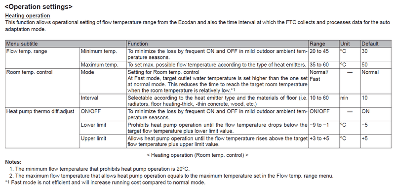

De ruimteregeling berekent een aanvoertemperatuur (Ta) setpoint en probeert hiermee de binnentemperatuur exact op de ingestelde temperatuur te houden. Heeft minimaal enkele dagen nodig om in te ‘leren’. Als het warmteverlies kleiner is dan het minimumvermogen, dan gaat de regeling door met verwarmen tot een overshoot van 1.0 °C.
De ruimteregeling is hier in te stellen:
Menu → Service → Bedieningsinstellingen → Verwarmingsbedrijf
FTC6:
Afbeeldingslocatie: https://tweakers.net/i/DReZnkfxNbaKQJpEzz5YY0JG08s=/800x/filters:strip_exif()/f/image/IB01ICHhkh1VjyiPqBtXMQ6Q.png?f=fotoalbum_large
FTC7:
Afbeeldingslocatie: https://tweakers.net/i/a-yUo55pdDW9aUpaD3TugWuqx54=/800x/filters:strip_exif()/f/image/NVum1mEATHag8C6hKfJcSYZO.png?f=fotoalbum_large
Flow temp range: minimum en maximum aanvoertemperatuur afhankelijk van afgiftesysteem. Vloerverwarming bijv. min 25 °C en max 35 °C (max kan niet lager), radiatoren hoger.
Room temp control:
  • Mode: bij FTC6 zijn normal en fast beschikbaar, bij FTC7 auto/quick/normal/slow. Keuze afhankelijk van afgiftesysteem. Voor langere runs bij voorkeur normal of slow, alleen bij radiatoren fast overwegen.
  • Interval: instellen afhankelijk van afgiftesysteem (zie screenshot). Onduidelijk wat de parameter precies doet.
Thermo diff adjust:
  • Lower limit: d.w.z. hoeveel graden moet de Ta na het stoppen met verwarmen onder het Ta setpoint zijn gezakt voordat er weer mag worden gestart met verwarmen? Een groter getal geeft langere runs, maar meer temperatuurschommelingen.
  • Upper limit: d.w.z. hoeveel graden mag de Ta tijdens verwarmen het Ta setpoint overschrijden, voordat het verwarmen wordt gestopt? Een groter getal geeft langere runs, maar meer temperatuurschommelingen.

WP staat op ruimtetemperatuurregeling en draait onrustig of vol gas en met te hoog energieverbruik.
Check je instellingen voor de watertemperatuur. Default staan die (zeker voor vloerverwarming) veel te hoog.
Beginpunt voor de juiste instellingen (min - max) zijn:
  • 23 - 35 °C voor vloerverwarming
  • 35 - 45 °C voor radiatoren
Uiteraard kun je de instellingen aanpassen als je WP zijn minimaal of maximaal vermogen niet kwijt kan.
Aanpassen doe je als volgt (Met dank aan @Verwijderd):
→ Menu → Service → Bedieningsinstellingen → Verwarmingsbedrijf →
Afbeeldingslocatie: https://tweakers.net/i/dfUWuefji3eE6xt6iqlMz5q7oQY=/800x/filters:strip_icc():strip_exif()/f/image/IA5WP875VYZCC0LtvcoLABqE.jpg?f=fotoalbum_large
Zorg verder dat het interval niet te laag staat. Bij veel vloerverwarming wil je die op max (60 minuten) zetten.

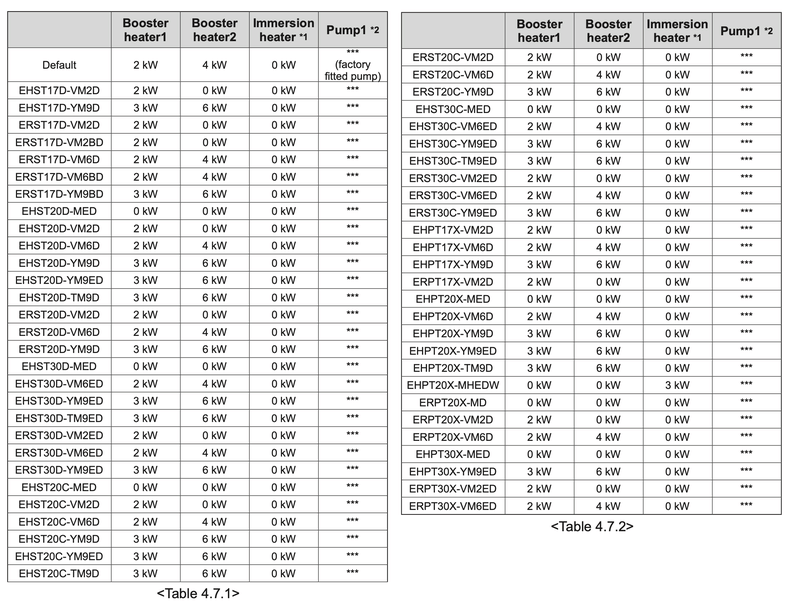

Volgens de gegevens van mijn binnenunit of Melcloud heb ik een heel hoog verbruik (en erg lage COP) voo SWW. Hoe kan dat?
Waarschijnlijk staat bij de instellingen van de energiemeter het verkeerde vermogen van het element ingesteld.
Zie onderstaande tabellen voor de juiste instellingen:
Cylinder unit:
Afbeeldingslocatie: https://tweakers.net/i/r8b4e2qj4o-C-xFY1oP-e88QoTQ=/800x/filters:strip_exif()/f/image/Zxcvr4dZITpSzNIcRUDAiFqO.png?f=fotoalbum_large
Hydrobox:
Afbeeldingslocatie: https://tweakers.net/i/zirih1aQHFnM4OEG9MSj5F4JuCY=/800x/filters:strip_exif()/f/image/IRSUPWzdMCDa6Hru57za1abK.png?f=fotoalbum_large

JVR2 schreef op woensdag 26 januari 2022 @ 16:02:
Heeft er iemand een idee waar meer informatie over bovenstaande stelling gevonden kan worden?
Onze warmtepomp werkt met een stooklijn, waarbij een thermostaat gaat bepalen of er al dan niet verwarmd moet worden. Als er verwarmd moet worden, dan zal de stooklijn bepalen welke de aanvoertemperatuur moet zijn die door de vloerverwarming gaat.
In de documentatie van Mitsubishi vond ik wel informatie in deze aard:
Maar dit gaat volgens mij louter over de werking van de thermostaat die de ruimtetemperatuur in de gaten houdt, en die beslist "verwarmen" of "geen verwarming".
Daarnaast moet er nog een ander mechanisme zijn dat de warmtepomp laat afschakelen. Stel bijvoorbeeld dat het in huis 19 graden is, en de gevraagde temperatuur is 20 graden. Dan zal de thermostaat vragen om te blijven verwarmen totdat de binnentemperatuur 21 graden is, en eerder zal hij niet het bevel geven om te stoppen.
Maar stel nu dat de buitentemperatuur op een bepaald moment 0 graden is, dan zal de stooklijn een bepaalde Ta voorstellen die door de WP gebruikt zal worden. Als de buitentemperatuur de volgende uren oploopt tot 10 graden, dan zal de gewenste Ta volgens de stooklijn lager worden. Op dat moment zal de Ta in de aanvoerleiding dus hoger zijn dan gevraagd, en dan vermoed ik dat de WP voor bepaalde tijd zal uitschakelen.
Een mogelijk scenario is dan inderdaad dat de aanvoertemperatuur met een bepaalde waarde overschreden is, en dat de pomp uitschakelt. Misschien inderdaad zelfs bij 1,5 graad zoals hierboven werd gesteld.
Maar heeft er iemand een verwijzing naar een document waarin deze werking concreet beschreven staat? Ik heb al verschillende documenten van Mitsubishi doorgenomen, maar ik heb nog nergens wat informatie teruggevonden over dit stukje van de regeling ...
Maar even een reactie in het juiste topic ;)
Er zijn twee mogelijkheden:
  1. Je werkt met de adaptieve ruimteregeling. Die doet iets intelligents met de buitentemperatuur en de ruimtetemperatuur. Dat werkt eigenlijk best prima, maar ik vond hem iets te veel gas geven na een defrost, en ik vond de temperatuurschommelingen wat te groot óf:
  2. Je werkt met de WAR-curve (of constante Ta) en een externe thermostaat. Ik gebruik de thermostaat van Panasonic. Dan maakt de warmtepomp gewoon water volgens die WAR-curve zolang de thermostaat daarom vraagt. En aangezien de thermostaat van Panasonic instelbaar is op een hysterese van slechts 0.2K werkt dat uit de kunst.
