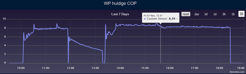

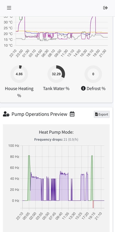

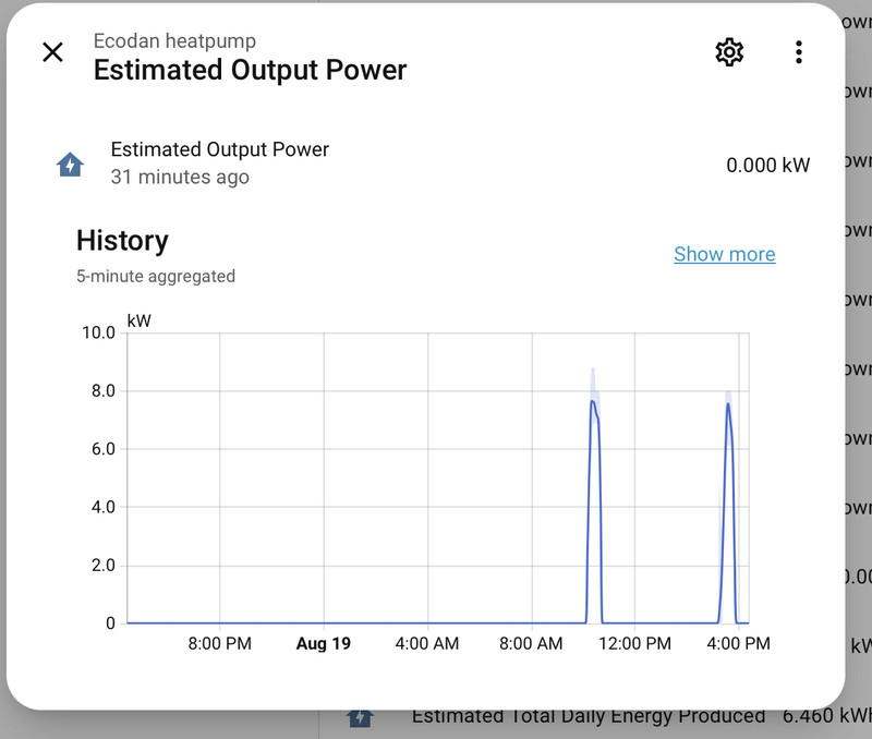

Help even, mijn wp verwarmd alleen overdag tussen 10:00 uur - 22:00 uur (nieuwbouw 2021). De laatste paar dagen gaat hij vaak verwarmen tussen 10:00 - 13:00 uur en dan is het weer klaar (laat hem overdag verwarmen op zonnestroom vd panelen).
Hoe kan ik een defrost zien in home assistant?
2x MT Venus E met HW P1 in HA, WP: PUHZ-SW75YAA ERST30D-VM2ED.UK en Itho Daalderop WTW HRU 350 ECO unit HR RFT en 23 panelen á 335 wp (11 op oost en 12 op zuid), 13 panelen á 380 wp op noord.

Bravertal schreef op dinsdag 10 november 2026 @ 17:50:
Je kunt naar de compressor frequentie of aanvoer temperatuur kijken. Zit een bepaald patroon in rondom defrost. Zie de plaatjes die hierboven gepost zijn.

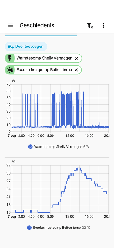

Djvdb schreef op dinsdag 10 november 2026 @ 18:04:

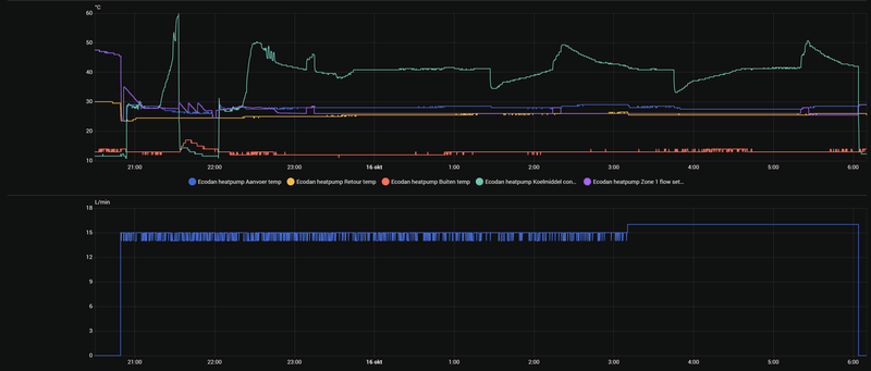

Kan je zien of ik hier een defrosts heb, dit is van vandaag en van gisteren.
Afbeeldingslocatie: https://tweakers.net/i/upYNfg1q28dY0EpqSdUpniE81ao=/800x/filters:strip_icc():strip_exif()/f/image/0RRaDMoXkzQtPTrcZkMOOz91.jpg?f=fotoalbum_large
Afbeeldingslocatie: https://tweakers.net/i/M6kfcMXqtvuukyXTkjeKJ9ActZI=/800x/filters:strip_icc():strip_exif()/f/image/E4IaRk1c1D01JGaVRN1vpTo8.jpg?f=fotoalbum_large

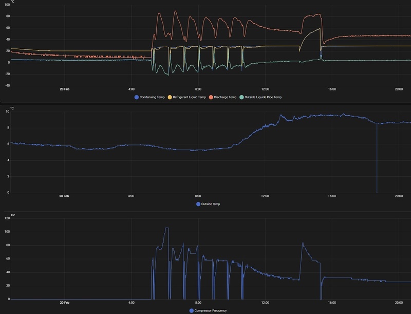

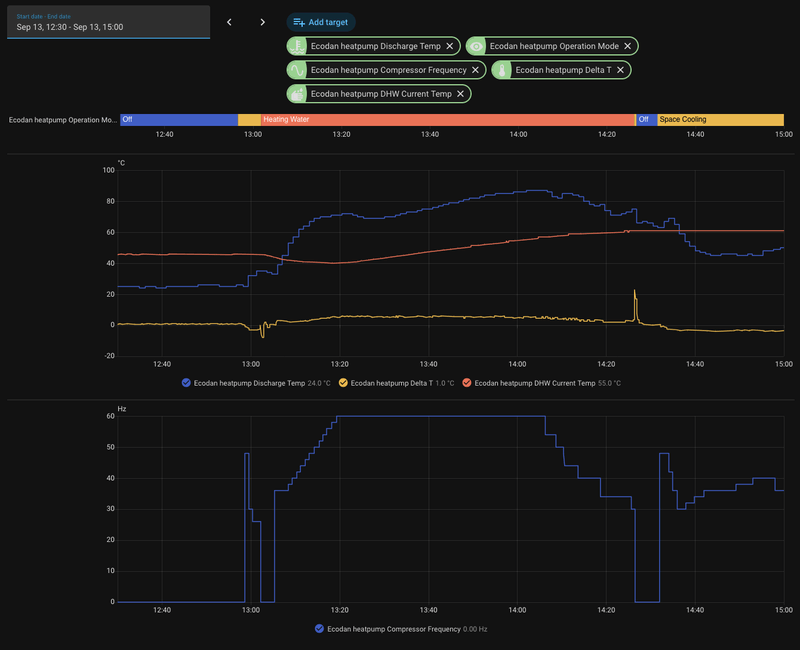

xoror schreef op dinsdag 10 november 2026 @ 19:36:
Hebben jullie nog een oplossing gevonden van die suz defrost die eenmaal gestart niet meer willen stoppen en periodiek blijven defrosten, behalve dmv power cycle?

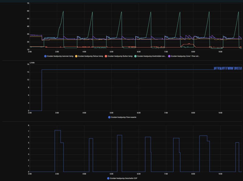

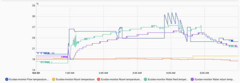

Nee hier start ie met defrosten als de verdamper intrede (liquid pipe 1 temp) de -2 graden bereikt, daarna blijft ie elke 54 minuten defrosten, totdat de verdamper intrede niet meer de -2 graden bereikt.
Het mooiste defrostgedrag is het niet (de power inverters doen dit duidelijk beter), maar ik moet zeggen dat ik er geen minuut minder om slaap :)
Afbeeldingslocatie: https://tweakers.net/i/Lvu6iro_0QKcRLnkbZTHv4LgwVI=/x800/filters:strip_icc():strip_exif()/f/image/RwFPvSKGAzpSxjKnjMt9V5Gl.jpg?f=fotoalbum_large
Afbeeldingslocatie: https://tweakers.net/i/kcGH-JRBNrdhaOrm2nZnCF1H89k=/x800/filters:strip_icc():strip_exif()/f/image/uXloqGH1XchOYpNTokmsuHTF.jpg?f=fotoalbum_large
[ Voor 24% gewijzigd door SebastiaanPs op 10-11-2026 20:06 ]
WP: Mitsubishi Electric SUZ-SWM80VA2 + ERSD-VM2D. PV 3330 Wp. Huis 1931, gasloos sinds jan '24.

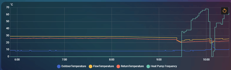

Bravertal schreef op dinsdag 10 november 2026 @ 20:00:
Die bovenste grafiek is met 5 minuten aggregatie, dat is te grof om defrosts goed te kunnen zien. De tweede grafiek toont geen defrost, maar weet niet wat daarvan de temporele resolutie is.
Bij een defrost zie je dit: SebastiaanPs in "Mitsubishi Electric Ecodan Lucht/Water Warmtepompen"
ah je hebt gewoon een esp. Daar zit ook een status defrost sensor bij als je daar de geschiedenis van bekijkt kun je zien of het wel of niet is gebeurd.

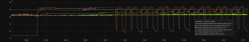

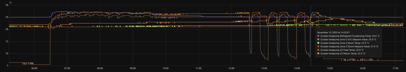

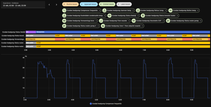

  • DemptD
  • Laatst online: 18:48

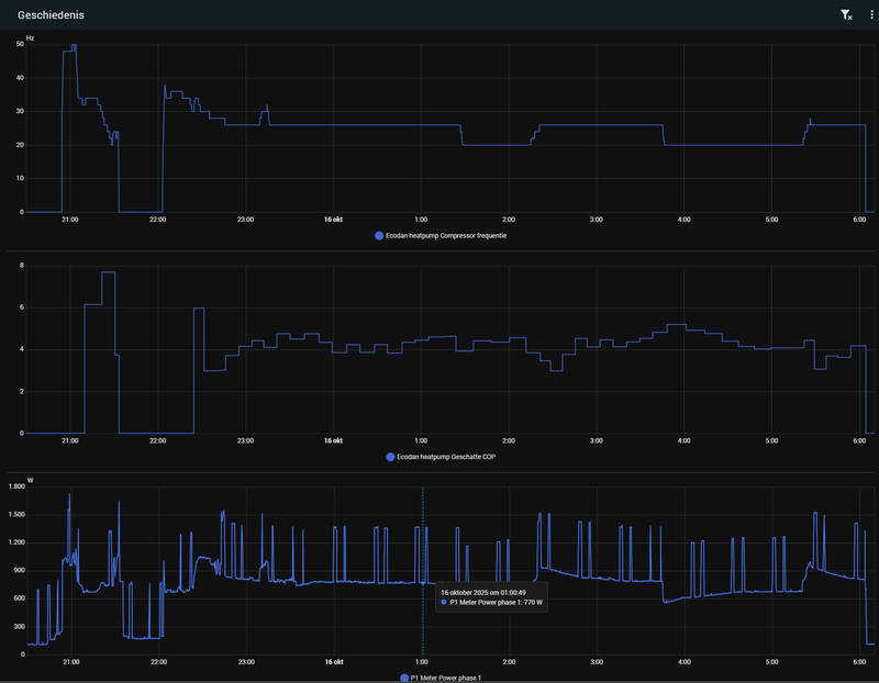

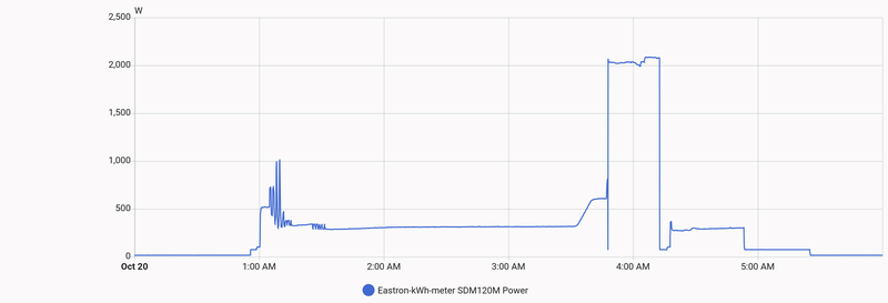

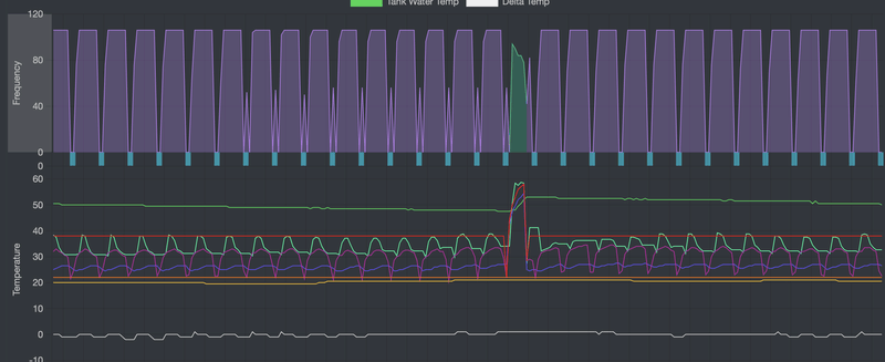

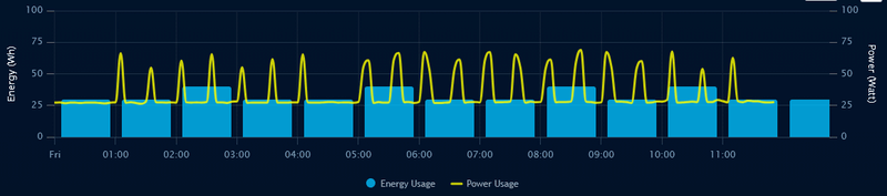

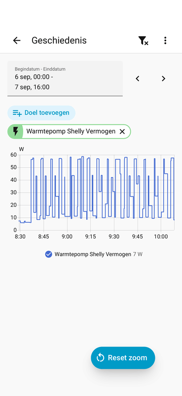

Hallo,
Ik woon sinds vorig jaar in een nieuwbouwhuis (2025, 100m2, hoekhuis) met een Mitsubishi Ecodan warmtepomp. De buitenunits staan hier op het dak met een omkasting dus daar kan ik niks aan veranderen.
Nu heb ik alle tips en tricks uit dit forum toegepast mbt. vaste Ta (nu op 28 graden), zoneregeling uitgeschakeld, pompsnelheid staat op stand 2.
Nu heb ik wat collega’s met andere merken warmtepomp en zie ik bij hen en hier verbruikscijfers en grafieken die vrijwel vlak zijn.

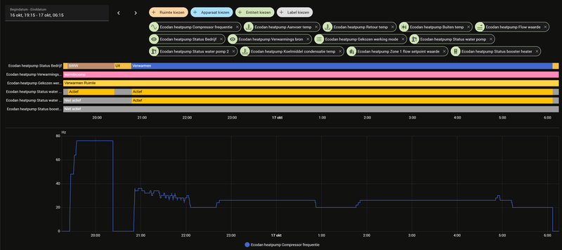

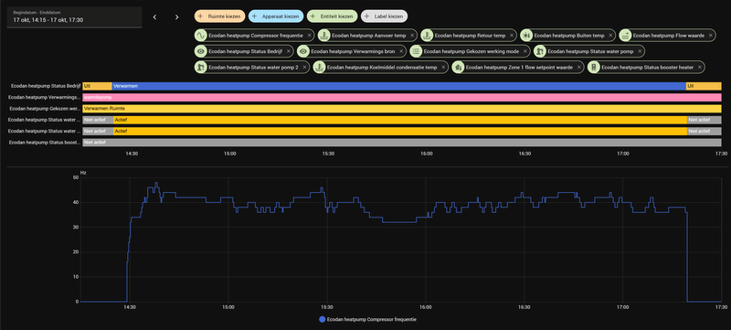

Bij mij zien zijn het constante pieken, maar ik kom er niet precies achter wat het kan zijn? Heeft iemand van jullie een idee?
Afbeeldingslocatie: https://tweakers.net/i/iOGyjXmS5Pw5Biomura4WhYt-bQ=/800x/filters:strip_exif()/f/image/RAkksailBnao02wSpUmgNCPb.png?f=fotoalbum_large
Afbeeldingslocatie: https://tweakers.net/i/qCwV-d5GJEeESW2HzuhaLeGOAnA=/800x/filters:strip_exif()/f/image/9HtQ2bdrZ7fbcGyj9EGpuZbG.png?f=fotoalbum_large
  • Loonen138
  • Laatst online: 22:42
DemptD schreef op woensdag 11 november 2026 @ 20:30:
Hallo,
Misschien defrost? Had je dit ook paar weken geleden toen het nog niet vroor buiten?
De pieken zijn vooral ''s avonds, 's nachts en in de ochtend, niet perse overdag.
[ Voor 3% gewijzigd door Loonen138 op 11-11-2026 20:44 ]
  • DemptD
Loonen138 schreef op woensdag 11 november 2026 @ 20:43:
We hebben eigenlijk pas sinds 2 weken de verwarming weer aan staan, hij staat hier 24 uur constant op 20 graden.
Ik heb nog 2 screenshots toegevoegd, toen was het ‘s nachts 5 graden en overdag rond de 10c. Ik dacht zelf ook al aan defrosts maar dat zou betekenen dat ie dat +- om de 30 minuten start, is dat niet erg veel/kort achter elkaar?
Ik had het vorige winter ook al. Dus toen ik het nu weer zag in Homewizard dacht ik nu ga ik eens goed naar kijken.
Het is die omkasting, denk ik. TA kan ook wel omlaag naar 25 graden.

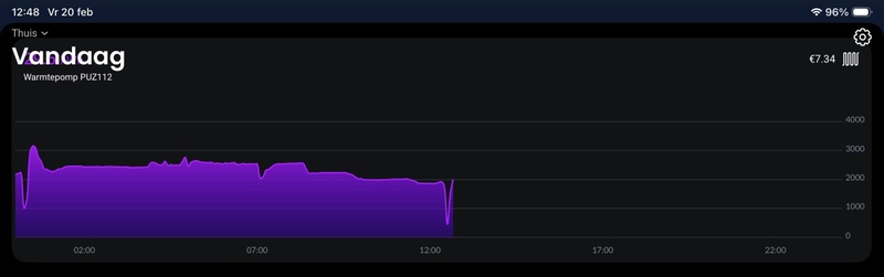

DemptD schreef op woensdag 11 november 2026 @ 20:56:
[Afbeelding][Afbeelding]
Dit heeft een te lage resolutie, niet veel van te zeggen. Heb je evt een andere vorm van monitoring: MELCloud, Melpump, een ESP of Asgard?

  • DemptD
SebastiaanPs schreef op woensdag 11 november 2026 @ 21:09:

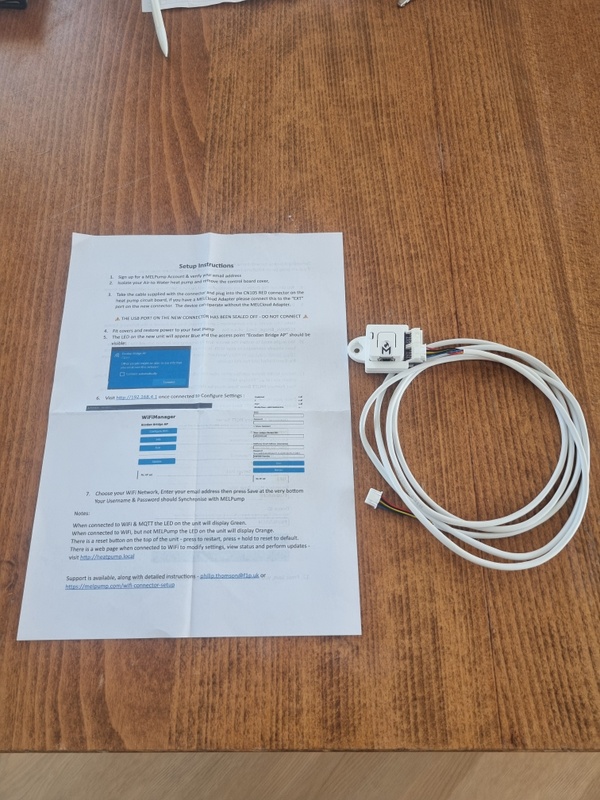

Ik heb op het moment geen Wifi adapter oid. Ik heb je genoemde opties even uitgezocht. Ik denk dan dat Melpump icm. de Melpump WIFI adapter dan voor mij de beste optie zou zijn? Zoals ik het lees uitgebreider dan de originele Mitsubishi WIFI adapter en de helft van de prijs.
  • Andrehj
Andrehj
@DemptD
Paar opmerkingen.
1. Ik denk dat het defrosts zijn, ook gezien het hoge vermogen.
2. Wat is je flow? (Code 540 via informatie werking)
3. Welke WP heb je?
4. Met betere monitoring is dit veel gemakkelijker uit te zoeken (zie de post vlak onder de TS)
5. Hoe (en met welke instellingen) draaien de systemen bij de buren?

  • DemptD
Andrehj schreef op woensdag 11 november 2026 @ 21:35:
@DemptD
Paar opmerkingen.
3. Welke WP heb je?
Pompsnelheid staat op 3, flow is 12.
Ik heb de Mitsubishi Ecodan ERST20D-VM2DR1.UK
Hoe de systemen bij de buren draaien zou ik van de week een keer kunnen vragen, ik ben volgens mij een van de weinige die dit in de gaten houd. De rest weet net hoe die van verwarmen naar koelen moet in de zomer :).
Ik ga morgen even wat research doen over Melpump en de WIFI adapter bestellen.

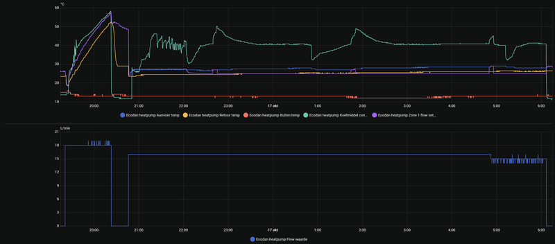

  • Laatst online: 16-11 07:44
Hoi,
Vorige week maandag is hier thuis een
- ERST30D-VM2EE Mitsubishi Electric Cilinderunit en een
- SUZ-SWM60 VA2 Mitsubishi Electric Inverter
geïnstalleerd. Is een jaren 70 woning met 90m2 vloerverwarming en goede na-isolatie (vloer, spouw, dak, beglazing).
Sinds de installatie vorige week maandag is het elektrisch verbruik 281kwh met 747kwh thermisch vermogen (afgelezen van het display op de cilinderunit), dus een COP van 2,65 . De buitenunit staat nagenoeg continu voluit te blazen met een flinke ijslaag en de aanvoertemperatuur van de cv-leidingen is 26/27 graden (code 511).
Die COP lijkt mij veel te laag, wat zou volgens jullie een reden kunnen zijn? Ik heb de installatuer gebeld en hij wil de SD kaart gaan bekijken.
Groeten!

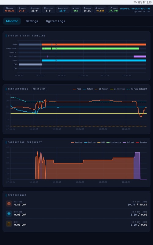

@RutgerLammers Dat is wel fors en de COP is wel te laag. Staat de unit vrij?

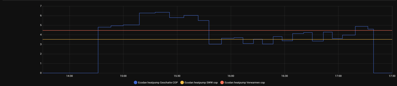

Afbeeldingslocatie: https://tweakers.net/i/qGxfAQxDjGeVV0nzBXeHZMFGqrU=/800x/filters:strip_exif()/f/image/dEga5vhDSwKEP86wSs8FQNlG.png?f=fotoalbum_large
Hier zitten wij pas voor de hele maand (tot timestamp van deze post) op ~ 122kWh, en wij stoken warm (21.5c). Ik stook verder niet op COP maar kosten, dus je moet wel beter kunnen.
Je moet even kijken wat de flowrate is en delta T (wat is je retour, want als die 20c is, dan vraag je vrij veel), mogelijk vraag je gewoon teveel en moet hij het rustig opbouwen. Aan het verbruik te zien is hij vol aan het stampen
@DemptD bepaalde suz gaan all-in als je iets te hoge aanvoer temp vraagt. moet je even achter halen hoeveel je vraagt (flow rate, delta T), maar aan opgenomen vermogen te zien is dat hoog

Ra (511) = 28, Rt (506) = 23, flow (540) = 18

Wss is de delta tussen de huidige aanvoer temp en de gevraagd temp te hoog. De suz-swm60va2 is eigenlijk de meest ongunstige warmtepomp die je in nl kunt hebben want het is dacht ik de wp met de kleinste verdamper tov het vermogen bij -10. Wat goed werkt bij deze unit is sturen op delta T ipv puur aanvoertemperatuur. Het project van @xoror doet dat goed en is vrij toegankelijk
Wij hebben dezelfde unit en ik gebruik een voor onze woning getweakte versie van de delta sturing waardoor we uitkomen op een scop van rond de 5 bij een max aanvoer 31 bij -10.
De ruimteregeling van Mitsubishi zelf zou ook nog kunnen maar dan moet je echt met een constante temperatuur werken en absoluut geen nachtverlaging toepassen.
Daarnaast ook de flow bij deze unit niet te hoog zetten. Dat kan de verdamper tijdens optoeren niet aan. In de specs staat tussen de 12 en 17 als optimaal. Een andere optie is automatische flow sturing aan te zetten.
Komt de woning nu wel op temperatuur?

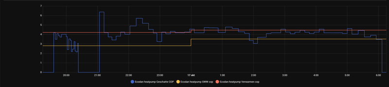

@RutgerLammers Dat is ongeveer 6.3kW wat hij aan het outputten is.
Afbeeldingslocatie: https://tweakers.net/i/F875_U9JoNKRzvac4rFlPNsCL6M=/fit-in/4000x4000/filters:no_upscale():strip_exif()/f/image/HCfVP6NCn4oIJeoxIbNoa7Ff.png?f=user_large
Het is nu buiten +/- 7c, dus je unit moet dat makkelijk trekken. Je zou nu een COP van 3.6-4.8 moeten kunnen halen volgens het data book.
Misschien zit je net over en draait hij max waardoor de COP lager is. Probeer TA met 0.5c te verlagen zodat je onder 6kW output komt.
Mitsubishi Warmtepomp Uitlezen / Besturen | Optimaliseren

Die lage COP viel mij afgelopen vrijdag ook al op. De monteur was bij de installatie vergeten extra koudemiddel toe te voegen (de afstand tussen binnen en buiten is ongeveer 24 meter) Vrijdag is er extra koudemiddel toegevoegd maar dat heeft dus geen effect gehad op de COP. Unit defrost ongeveer per 50 minuten maar lijkt van zo'n cyclus een groot deel bezig te zijn met hard tegen ijs blazen (en de warme gasleiding is dan bij de buitenunit lauwig).

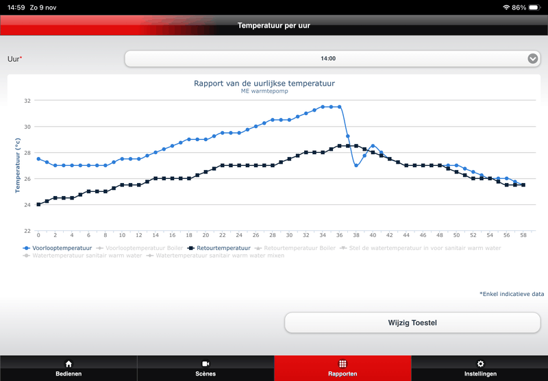

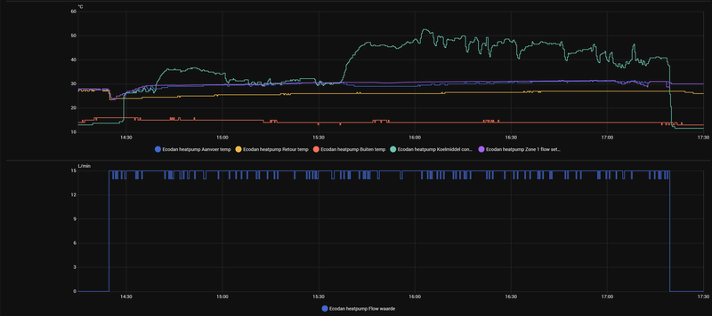

Kunnen een aantal SUZ-eigenaren eens grafiekes van hun aanvoer setpoint en hun aanvoer temperatuur hier posten. Het was me al opgevallen dat bij mij en @SebastiaanPs de aanvoer temperatuur eigenlijk altijd 1 graden boven het setpoint blijft. Ben benieuwd of meer SUZ eigenaren dit hebben.
e-Golf 2018 | Climarad Sensa V2X | 3200 Wp WZW I WP: ME Ecodan SUZ-SWM60VA2 + ERST20D-VM2E
  • me1mark
  • Laatst online: 17:07
me1mark
Shoo-rah!
Djvdb schreef op donderdag 12 november 2026 @ 14:36:
SUZ-SWM40 VA2 en met setpoint 25 een aanvoer van 26 de afgelopen 4 uur onafgebroken.
SUZ-SWM40 VA2 + ERST20D-VM2D
  • Ben(V)
  • Laatst online: 22:34
SUZ-SWM40-VA met feed temperatuur van 27o C tot 24o C en delta T van gemiddeld 2o C en deze week nog geen defrosting.
Regelt op AutoAdaptive.
Warmtepomp draait dan op 26Hz (minimum) als hij aanstaat en dat doet hij dat momenteel ongeveer de helft van de tijd.
Defrosting heb ik alleen gehad toen het mistig was, maar dat is normaal.
Wel een super geïsoleerd huis.
[ Voor 7% gewijzigd door Ben(V) op 12-11-2026 15:56 ]
  • tromphakvoort
  • Registratie: September 2019
  • Laatst online: 19-11 09:56
Afbeeldingslocatie: https://tweakers.net/i/j5X3zZkHjUvNiyzhq2qPnrDldkw=/800x/filters:strip_exif()/f/image/jBTKTSn2fEvnZc7HLRqSoG6K.png?f=fotoalbum_large SUZ-SWM60-VA

Goed om eens rond te vragen inderdaad. Wat je dan vooral zou moeten weten is of je dit ook ziet boven het minimumvermogen.
Op het minimumvermogen kan het simpel het gevolg van je afgiftesysteem zijn, dat de werkelijke Ta hoger wordt dan de ingestelde Ta.

SebastiaanPs schreef op donderdag 12 november 2026 @ 16:53:
Ik heb het een tijdje getracked en ook wat testjes uitgevoerd en lijkt erop dat de wp toch altijd 1 graden marge boven het setpoint wilt aanhouden. Ergens irritant want bij 1,5-2 graden boven setpoint slaat de compressor af. Met uitzondering van de eerste 20min na compressor start (lijkt het).
Hier de SUZ-SWM40VA2
Identiek gedrag. Altijd exact 1 boven setpoint als ik op Ta regel. Ook als hij niet op Pmin draait.

Djvdb schreef op donderdag 12 november 2026 @ 17:30:

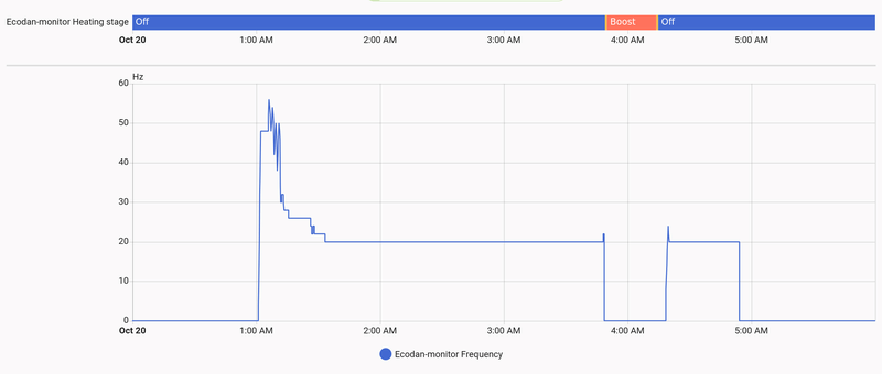

Dat doet ie bij mij ook inderdaad, zie de screenshot hieronder. Duurt urenlang voordat hij terug moduleert ondanks dat Ta 1 graden boven setpoint ligt.
Afbeeldingslocatie: https://tweakers.net/i/XF21iGDYQPxvkOT7Z2D7yaBce3I=/x800/filters:strip_icc():strip_exif()/f/image/wQn0XgYf5e1OoYdYQqIrE3tR.jpg?f=fotoalbum_large

Expansieventiel reageert trager dan de compressorfrequentie en staat na aggressief terugmoduleren te ver open, gaat dan om te compenseren te ver dicht wat zorgt voor te weinig koudemiddelstroming en dat lijdt tot een lage verdamper temperatuur.

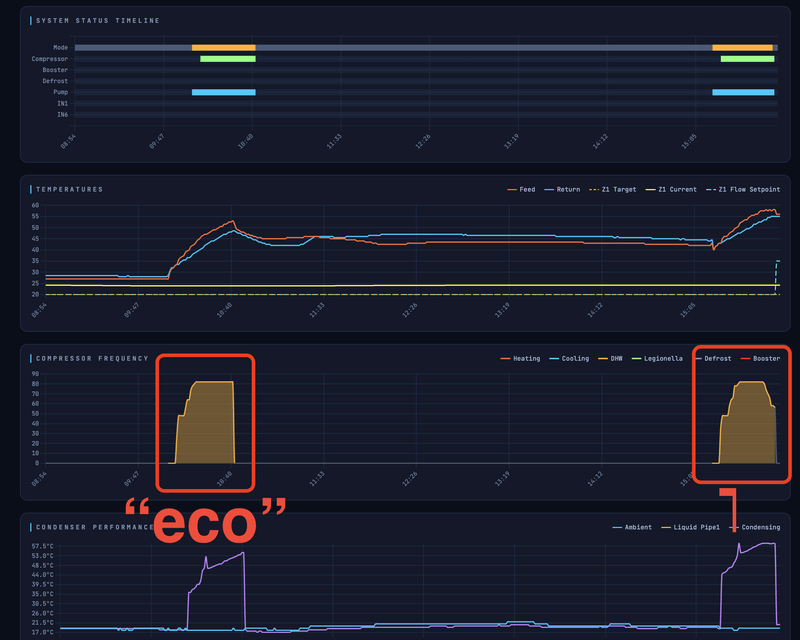

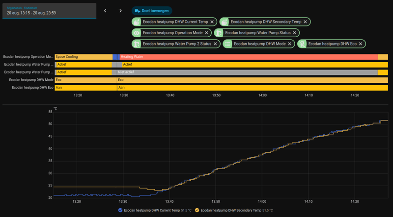

Ik ervaar sinds deze week dat er soms een DHW run plaatsvindt terwijl mijn dieptepunt (40 graden) nog lang niet in de buurt is. Sterker nog de tanktemperatuur is nog boven mijn target van 48 graden. Er is ook geen planning actief of iets dergelijks. Iemand enig idee wat hier aan de hand kan zijn, beetje zonde..
Afbeeldingslocatie: https://tweakers.net/i/5rlwKj7Bhe_zwAc3YRYbv7hzKP4=/x800/filters:strip_icc():strip_exif()/f/image/50yLM50xWxO1QM35P35f4mxA.jpg?f=fotoalbum_large
  • xoror
xoror
@usain Heb je bovenste of gemiddelde tank sensor om de dhw te triggeren? Kan het zijn dat je gemiddeld hebt? Dan gaat het hard na douche beurt.
Moet je even checken op de MRC. Dhw temp en secondary temp bekijken of daar een verband tussen zit icm de max drop.

  • usain
  • Laatst online: 19-11 13:44
xoror schreef op vrijdag 13 november 2026 @ 21:50:
Nee enkel bovenste (op 2/3). En het vreemde is dat dit gedrag pas sinds dinsdag is gaan vertonen. Pomp draait al sinds april en heeeft dit nooit gedaan.

Inductief achter gekomen, kijk maar eens wat er met de verdampertemperatuur en oververhitting gebeurd als je vlak na een koude start of defrost middels setpoint manipulatie de compressor agressief laat terugmoduleren.
  • Djvdb
  • Registratie: December 2022
  • Laatst online: 19:26
DirkjanS schreef op vrijdag 13 november 2026 @ 20:39:
Ah thanks, dit is dus specifiek een "probleem" bij hoe ME de Linear Expansion Valve aanstuurt? Of heeft een WP met een automatisch/thermostatisch ventiel hier ook last van?
Volgensmij is dit niet warmtepomp specifiek, ik zag dit gedrag toen ik dmv setpoint manipulatie na een koude start of defrost de compressor op minimum vermogen wilde laten lopen en een geleidelijke opbouw wilde stimuleren in de ruimteregeling. Normaal zie je dit dus nooit.
Hier nog even een plaatje, normaal herstelt de verdampertemperatuur vanaf de omcirkelde punten nu zie je dus dat de temperatuur daarna verder zakt en vervolgens ook de hele run niet meer hersteld.

Je moet eerst uitsluiten of dit aan de (configuratie van de) automatisering van @xoror ligt. Dus eerst dat ding eraf en op de oude regeling je hut verwarmen. Lost dat je probleem op, dan de vraag opnieuw stellen in het topic van xoror. Lost dat het niet op, dan is er iets in je WP (wat ik overigens niet verwacht) en ben je in dit topic met je probleem welkom.
[ Voor 5% gewijzigd door Andrehj op 14-11-2026 09:53 ]
Yes. Altijd al gehad, als ik 26 graden instel komt er 27 uit. En bij 27 graden komt er 28 uit.
Geen gependel en dit heb ik ook als het op zijn optimale vermogen draait, een stukje boven minimaal.
Ik kan nog wel is kijken of ik monitoring heb, dit is helemaal weggesneeuwd door omstandigheden.
Afbeeldingslocatie: https://tweakers.net/i/Od-fYTnDOdRs4X8XPUgfK-rm12M=/800x/filters:strip_exif()/f/image/rpLo8SEPDCEOjzeGCSpBDthb.png?f=fotoalbum_large
Door resolutie verschil lijkt het soms even te zakken, maar Ta is altijd hoger en meestal een hele graad hoger.
[ Voor 24% gewijzigd door gr8-jen op 15-11-2026 11:08 ]
WP: ME SUZ-SWM80VA + ERST20D-VM2D || PV: 4500Wp ZWW || BENG, Rc6 rondom, tripple glas, WTW, 165m2 verwarmd || Gasloos sinds sep 2023
  • JustMyOpinion
  • Laatst online: 01:03
Hier ook een SUZ en ook altijd Ta hoger dan Tset.
Een SUZ-SWM60 VA2 hier en ook de aanvoer is hoger dan de setpoint.
Afbeeldingslocatie: https://tweakers.net/i/ETi3-IyuwcyV6u2ZsR69pE0otjg=/800x/filters:strip_exif()/f/image/wneKadYzcKnphYSGglYLPI1T.png?f=fotoalbum_large

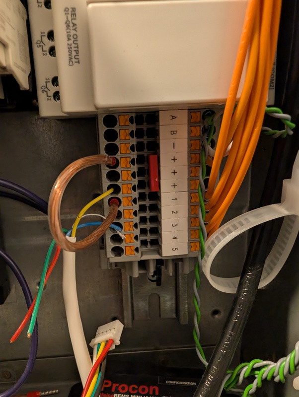

Jij hebt zo te zien tussen je ESP en je WP nog de modbus controller van Mitsu zitten, zal dan net wat anders heten waarschijnlijk, als het al inzichtelijk is.
WP: ME PUHZ-SW75YAA+EHST20D-VM2C2+ESP | EVSE: SmartEVSE v2 | PV: 11kWp Solax/Growatt
  • JustMyOpinion
Blackraven schreef op dinsdag 17 november 2026 @ 15:59:
Klopt, ik het een procon welke dan weer is gekoppeld aan een M5stack Atom. Geregeld via @AUijtdehaag. In principe werkt dit prima voor wat ik er mee doe. Maar ik kan blijkbaar niet de firmware direct zien @AUijtdehaag?

  • ocaj
ocaj
Firmware-versie is inderdaad niet via Procon uit te lezen. Werkt alleen via de knoppen op het scherm zelf in het servicemenu (code 190 opvragen).
