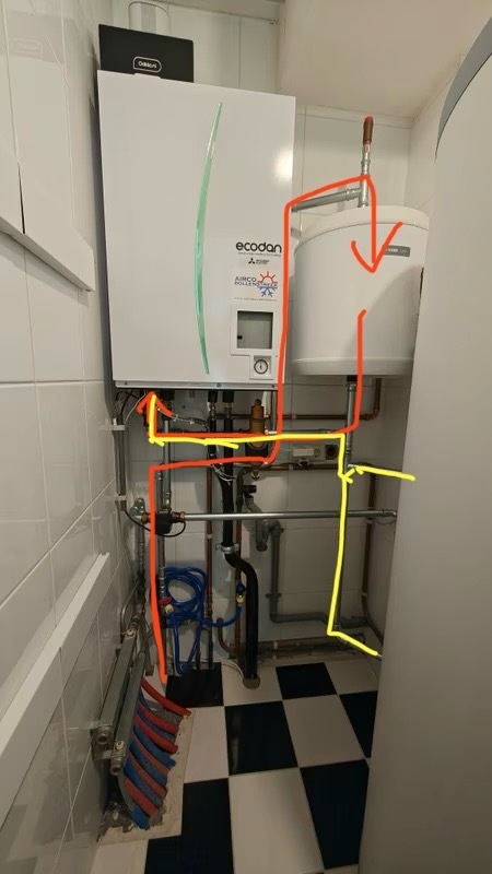

Goedemorgen allen, korte vraag. Hoe kom ik ook alweer in het installateursmenu op de wireless controller om mijn COP in te zien? Alvast dank!
  • nessio
  • Laatst online: 22:24
Wireless? Hoe ziet die controller er uit? Foto svp

Ik heb het idee zodra mijn verwarming draait mijn SWW vat sneller zijn warmte verliest. Vat is een Nibe BA-ST 9050-2FE. Graag jullie mening of ik hier last heb van onnodig warmteverlies.
Vraagstuk:
- Tot het T-stuk (rode lijn retour SWW vat) is de leiding warm. De rest van de retourleidingen koud. Onttrekt hier onnodig warmte van het vat die meegaat de rest van de retourleiding in? Ik zag deze reactie van @Andrehj over de retourleidingen naar beneden te leiden i.p.v. recht zoals bij mij.
Andrehj in "Lucht/Water warmtepomp om mee te verwarmen en koelen #6"
Planning:
- Aanvoer en retour leidingen isoleren.
Vraag installateur:
- Dit voorleggen en eventueel leidingwerk aanpassen?
- Overige vraag: Is een buffervat nodig in retour aangezien ik op de begane grond volledig vloerverwarming heb inclusief 2 radiatoren. Bovenverdieping alleen radiatoren.

Afbeeldingslocatie: https://tweakers.net/i/uZa8puM36-VolTDkbz0WmGspdy4=/x800/filters:strip_icc():strip_exif()/f/image/l3mUaVjF5kaW5915pT4k0LUy.jpg?f=fotoalbum_large

Als ik het goed zie dan zijn er twee spiralen in je SWW vat die allebei aangesloten zijn op de warmtepomp.
Vragen:
- waar zitten je driewegklep en CV leidingen, allemaal links van deze foto bij de binnenunit? Zo ja, dan vraag ik me af of dit wel een buffervat is? Dat zou je normaal gesproken nooit in het SWW circuit plaatsen
- Zitten er nog meer aansluitingen op dat “buffervat”?
Leidingen tussen je binnenunit en SWW vat isoleer je normaal gesproken goed omdat daar regelmatig hoge temperaturen doorheen gaan, bijv tijdens een legionellarun. Let op de waterleidingen naar je douche en kraan etc isoleer je niet ivm legionellarisico.

Dit geeft het complete beeld. Het SWW vat heeft twee spiralen. Hier zie je ook het “buffervat” die in de retour zit.

Op een daling na een SWW run zonder douchebeurten. Ongeveer 10 graden in 24 uur tijd. Sensor zit wel hoog. Ik zal eens een overzicht uit Home Assistant halen.

Oké de CV retour na je afgiftesysteem gaat dus volgens de rode pijl en je SWW retour volgens de gele pijl.
Warm water stijgt. De vraag is of de warmte uit je SWW vat in rust (zonder CV of SWW bedrijf) in de retour omhoog stijgt naar je buffervat, waardoor je meer warmte dan normaal verliest.
Kan je dat voelen met je hand?
Eerst even een paar uur niet verwarmen en geen SWW run.
10 graden verlies in 24 uur tijd is wel echt abnormaal hoog. Heb je dan dus helemaal geen warm water uit het SWW vat gebruikt? Hier is het 3.5 gr per 24 uur en dat is zonder thermosifons.
