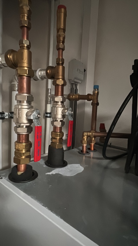

Vraag:
Ik heb een Warmtepomp installatie:
Buitenunit:
mitsubishi SUZ-SWM40VA2
installatie datum: 24/11/2025
Binnenunit:
mitsubishi ERST20D-VM2E
De manometer op de binnenunit geeft vandaag aan 1,4 bar :
Vragen:
  1. Wat is de geadviseerde min/max druk om zo optimaal te functioneren (van de WP installatie)
  2. Wat is het advies: bijvullen ja/nee? (zo ja, tot welke waarde)?
  3. Ik heb alle handleidingen van de unit maar gezocht op waterdruk geeft 0/onzinnige hits... Weet iemand waar in een handleiding hier iets over staat?
Dank voor het (zinvol) reageren/meedenken! :)

  • DaWizza
@pastafan ergens tussen 1 en 2 is prima
Als het te snel terugloopt dan lekt het ergens en zul je moeten zoeken om het op te lossen. Verder niet naar kijken.

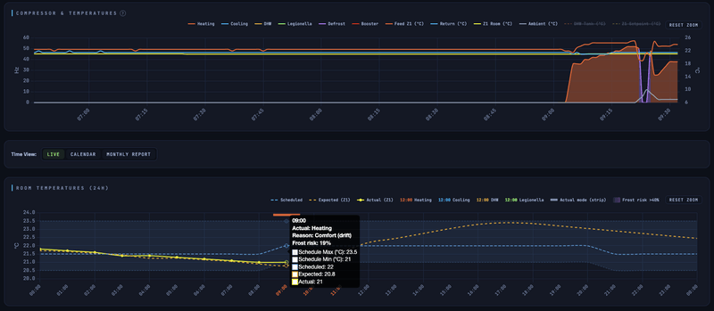

Ik heb tijdsblokken ingesteld in de FTC om SWW op bepaalde momenten te verbieden. Setpoint staat ingesteld op 50 graden en weer opwarmen met een drop van 5 graden. Nu zag ik vanochtend dat de temperatuur in de boiler 48 graden was, vanaf 9 uur mag die het vat weer verwarmen en doet dat ook meteen, ondanks dat de temperatuur niet met 5 graden gezakt is en daarom eigenlijk niet zou mogen/moeten verwarmen.
Iemand een idee hoe dit werkt en hoe dit voorkomen kan worden?
  • xoror
xoror
@DGR dat komt door de tijdsblokken. Op het moment dat hij 'mag' gaat hij direct, ongeacht je drop. Dat is helaas bij design.
Enige manier is volgens mij via server control en dan prohibit dhw. Als de max drop bereikt is via automation enablen.
Mitsubishi Warmtepomp Uitlezen / Besturen | Optimaliseren

Mooi is dat… beperk je de boel op de duurste uren, en gaat ie zodra het mag meteen aan de gang ongeacht de drop. Raar dat dat zo is geregeld. Zal eens kijken wat ik eraan kan doen via Melpump of HA. Dank in ieder geval

Afgelopen 1,5 week aan het experimenteren met de WAR. In dit topic wordt regelmatig gesteld dat de compressor zou moeten uitschakelen bij 1,5 graad stijging t.o.v. doeltemperatuur. Ik heb nu zowel bij vaste ta als bij WAR gemerkt dat hij echter gewoon rustig doordraait tot 29 graden terwijl de doeltemperatuur is ingesteld op 26 graden.
Zou het kunnen dat instelling Thermo diff adjust toch ook impact heeft op war en vaste ta?

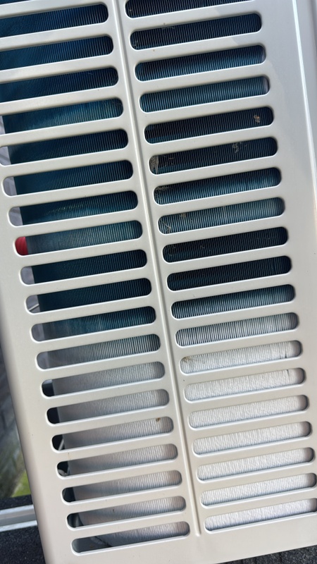

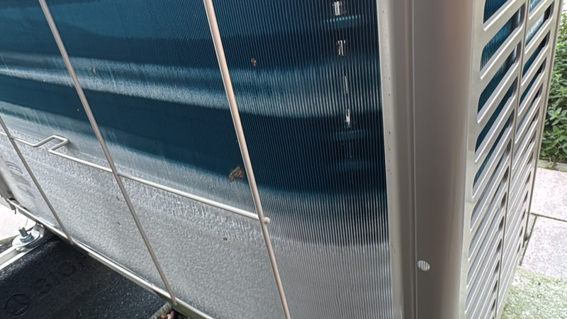

Twee weken geleden onderhoud laten plegen aan mijn SUZ SWM60VA. Wat ik vooral wilde was koudemiddel controle. Koelleiding lengte is 15 meter en fabrieksvulling is 1,2 KG voor 10 meter leidinglengte, er moest dus officieel meer R32 in en is niet gedaan destijds door de monteur. Er bleek wel nog keurig 1,2KG in te zitten dus geen lekkages. Daarna afgevuld naar 1,3KG koudemiddel, hoeveel invloed kan 100 gram nou hebben... maar nu klopt het in ieder geval en baat het niet schaad het niet.
Inmiddels ben ik weer aan het stoken en het valt mij op dat wanneer de WP een tijdje draait, ik een behoorlijk lage delta t heb, op zich mooi zou je zeggen maar is een delta t van 1 goed, of is dit schadelijk voor de WP? Ik kan eventueel de pomp naar standje 4 zetten dan zou de delta t groter moeten zijn, draai nu op stand 5 met 20L/min en soms doet ie 21L/min.
Al met al draait ie wel lekker rustig, grootste gedeelte wanneer die stookt doet ie dat op 20hz. Had de thermo diff ook terug gezet van +5 en -5 naar +3 en -1, maar toen kneep ie de boel wel heel erg en liep de temperatuur ook niet verder op binnen (Ta 24 Tr 22,5) nu weer terug gezet naar +5 en -1 en dan pakt ie een iets hogere Ta en max 26hz. Voorloop temperatuur heb ik op 20-35 staan.

DGR schreef op maandag 19 oktober 2026 @ 15:24:

Eerste defrost gezien dit seizoen :+, 5c buiten temp

Vandaag de warmtepomp ingeschakeld het onderste gedeelte van de buitenunit warmtepomp blijft bevroren.
Wat ook opvalt is dat de leiding van de binnen unit die met de blauwe dop erg warm is. De leidingen van de verwarming niet voelbaar.
Is dit een normaal verschijnsel

@Rob1710 Ja, dat een WP bij koud weer bevriest is normaal. Als ie helemaal dichtgevroren is volgt een ontdooiactie (defrost) en is ie weer schoon.

@Andrehj Ik denk dat het hem gaat om het onderdeel wat bevroren blijft...
@Rob1710 Heb je iets van logging ? Verdwijnt het ijs niet en blijft de boel dus zo aan de onderkant bevroren? Kan je kijken of hij een defrost doet/gedaan heeft?

@xoror Ik denk dat het bij @Rob1710 nu zodanig warm is dat de WP niet verder dan dat dichtvriest (zal ook wel op laag vermogen draaien) en dus nooit aan een defrost toekomt. Voorlopig niks aan de hand dus.
