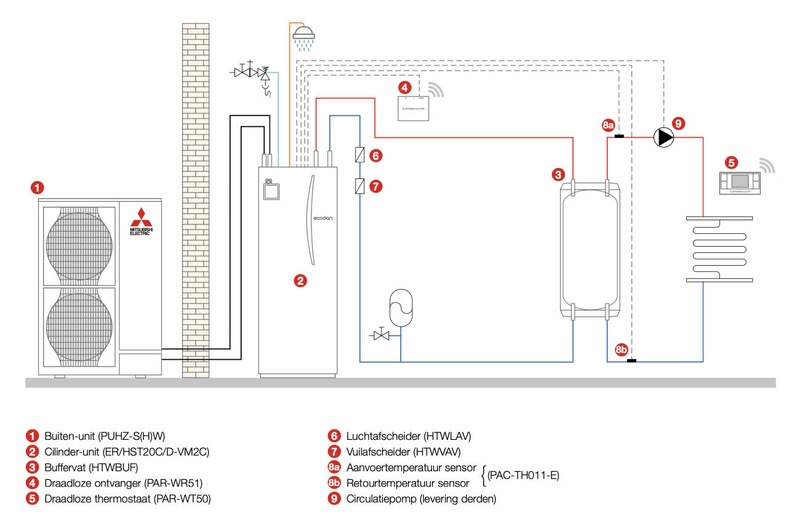

Omdat de informatie over de Ecodan warmtepompen in het grote Lucht/Water warmtepompen topic wat ondergesneeuwd raakt, wordt het hoog tijd voor een topic speciaal voor Mitsubishi.
Het is uitdrukkelijk de bedoeling dat in dit topic alleen zaken worden behandeld die specifiek voor Mitsubishi Electric Ecodan (incl Zubadan) warmtepompen zijn.
Voor de veelgestelde vragen over warmtepompen is er Het ik-wil-een-warmtepomp FAQ topic.
Andere vragen over zaken als buffervaten, SWW-vaten, driewegkleppen, afgiftesystemen, vloerverwarmingsverdelers, zoneregelingen e.d. horen in het algemene L/W warmtepomptopic of een topic specifiek voor dat onderwerp.

Mitsubishi Electric verkoopt in Nederland vooral split warmtepompen, dus met een buiten- én een binnenunit, waarbij er leidingen met koelmiddel (F-gassen) van binnen naar buiten lopen. Daarom worden die vooral hier behandeld. Monoblocks (bij Mitsubishi heten die "Packaged Units") komen misschien later aan de beurt. Vragen stellen over de monoblocks kan altijd, want qua besturing etc zijn ze precies gelijk aan de splits.

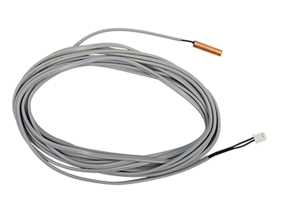

3. Externe temperatuursensor TH1 (Room Temp Thermistor PAC-SE42TS-E) aansluiten op de FTC en die in de woonkamer ophangen.
  • Voordeel: Kan (als je de sensor uit de plastic behuizing haalt) nagenoeg onzichtbaar worden weggewerkt, geen lelijke controller in de woonkamer.
  • Nadelen: extra te kopen à ~ € 90-100, bedraad, overshoot tot 1.0 °C, geen WAR/vaste Ta mogelijk.

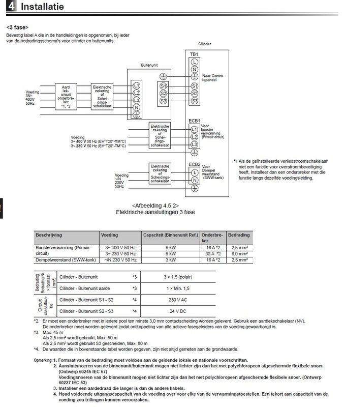

Thermostaten aansluiten
Deze video van Alklima legt uit hoe je
  • de main controller als thermostaat (vanaf 1:09) aansluit en
  • hoe je een aan/uit thermostaat op IN1 (vanaf 2:47) aansluit.
Aan/uit-thermostaat op IN1 aansluiten.
(LET OP: raadpleeg altijd eerst de installatiehandleiding, deze is leidend!).
1. Warmtepomp uitzetten met de knop op de binnenunit.
2. Warmtepomp spanningsloos maken met automaten in meterkast
3. Binnenunit openen
4. Signaalkabel
5. Dipswitch 2-1 instellen afhankelijk van het schakelgedrag van je thermostaat
6. Binnenunit sluiten
7. Automaten inschakelen en warmtepomp aanzetten

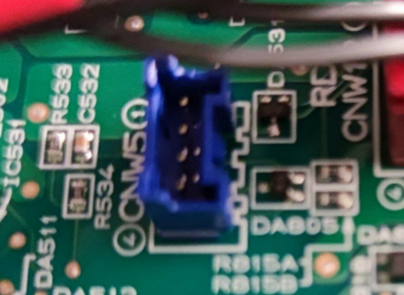

Buitenunit open maken. Op de besturingsprint vind je de CNDM-aansluiting voor het kabeltje en de dipswitches. Kabel aansluiten en van SW7 de 1e dipswitch op "on" zetten:
Afbeeldingslocatie: https://tweakers.net/camo/44a1f8eb2b667324a885c0dc8b64d0baa5eea10d/?url=https%3A%2F%2Fi.imgur.com%2FOdCneHg.jpg
De verschillende combinaties van doorverbinden geven nu de volgende resultaten:
  • PIN 1 en 3 verbonden -> [ORANJE / BRUIN] -> 0000 -> 0%
  • PIN 1, 2 en 3 verbonden -> [ROOD / ORANJE / BRUIN] -> 0001 -> 50%
  • PIN 1 en 2 verbonden -> [ROOD / ORANJE] -> 0002 -> 75%
  • geen pinnen verbonden -> 0003 -> 100%
Even kijken of het werkt: Dit was met alles doorverbonden, dus 50%:

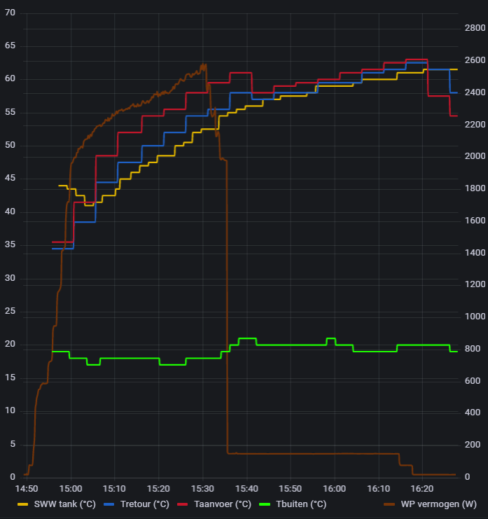

Hier loopt de warmtepomp sinds 12:00 lekker te draaien. Draait op 50% vermogen vandaar dat ik Ta niet haal. (temperatuur haal ik wel gewoon in de woonkamer) Vandaag toch weer een bijzonder fenomeen. Bij +10 zojuist een defrost. Meer mensen met dit "wonder" bij deze temperaturen?
Afbeeldingslocatie: https://tweakers.net/i/LtTp_9OnngZQbY9SNY34vAd3rWc=/800x/filters:strip_icc():strip_exif()/f/image/0u9GBa4wIBF1erSxu0nxkCd2.jpg?f=fotoalbum_large
Ik weet dat @Grolsch ze ook wel eens heeft..
Hoe en waarom dan 8)7
We're machines just like everything else in nature. (gasloos sinds 01-10-2020, WP: SW75YAA/ERSD-VM2D, DJG WPS 300, 18 hp CPC, 11,1 kWp
ThaDude schreef op dinsdag 8 februari 2022 @ 17:14:
Ja, dat heb ik ook al vaak gezien, vaak een half uurtje of zo na een SWW-run, en dat zie ik bij jou ook.
Gisteren had ik ook weer een vreemde defrost: De WP draaide al uren op een Ta setpoint van 25°C (bij die waarde houdt hij de compressorfrequentie enorm constant, terwijl bij alle andere setpoints hij om de ~20 minuten zijn compressorfrequentie even wat gaat variëren).
Toen zette ik bij wijze van experiment het setpoint naar 25.5°C. De frequentie liep direct op, maar binnen 10 minuten volgde er een defrost, terwijl de unit helemaal niet bevroren was (het was 6°C buiten, en boven de 3°C bevriest ie niet):
Afbeeldingslocatie: https://tweakers.net/i/7hp634pYQwDpVobfq8Kd-PHxy5U=/800x/filters:strip_icc():strip_exif()/f/image/Yqe5I5UojrTMwX71BfDaBLOC.jpg?f=fotoalbum_large
Volgens mij zit er in de detectie van het dichtvriezen van de buitenunits iets niet helemaal lekker, waardoor er soms onnodige defrosts zijn. Tot nu toe heb ik dus twee situaties kunnen identificeren:
  1. Ongeveer 30 à 45 minuten na een SWW-run
  2. Ongeveer 10 minuten na een setpointverhoging van Ta.

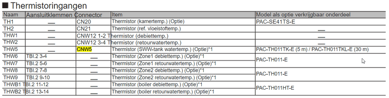

Afbeeldingslocatie: https://tweakers.net/i/1d3X-ikrLMLJYnH2nfz3S9CeeRQ=/800x/filters:strip_icc():strip_exif()/f/image/tyGXqcYHpU6eorFzAtIX3NqT.jpg?f=fotoalbum_large
Maar in de handleidingen voor de buitenunit PHUZ-SW75YAA heb ik benodigd onderhoud niet kunnen vinden. Welk onderhoud is hier nodig?
En wat doen jullie (of laat je doen) aan onderhoud in de praktijk?

Ik sta op het punt een PUHZ-SW75V/YAA aan te schaffen icm de ERST20D-VM2D (met 200 liter RVS boiler). Ik heb een EvoHome systeem van Honeywell waarmee ik de temp in iedere ruimte individueel kan regelen.
Nu komt de vraag over de grootte van het buffervat. Dit zou aangesloten moeten worden volgens onderstaand schema en de capaciteit van het vat kan uitgerekend worden door de volgende vuistregel: 20 x minimale capaciteit warmtepomp.
Afbeeldingslocatie: https://tweakers.net/i/gavVOXbDeNBruhnXy5hzEpKTKT4=/full-fit-in/4920x3264/filters:max_bytes(3145728):no_upscale():strip_icc():fill(white):strip_exif()/f/image/PGY7HuhDZKTQIrnwooyHqNQ3.jpg?f=user_large
De capaciteit van deze warmtepomp is maximaal 7,5 kW maar het minimale vermogen als hij moduleert, kan ik nergens vinden.
Het vat moet ook genoeg capaciteit hebben om een defrost run te kunnen draaien, in het geval dat alle zones dicht staan.
Wie kan me verder helpen?
  • roelvdk
  • Laatst online: 21-05 23:05
@Andrehj Bedankt voor je reactie en ik begrijp je punt.
Maar het exact kunnen regelen van temperaturen in ruimten wil ik niet opgeven. Om nu alle zones open te gaan zetten om een hoge COP waarde te halen, lijkt me ook niet de bedoeling. Als er warmtevraag is in de badkamer, wil ik niet de rest van mijn woning gaan verwarmen. Er zouden dan zomaar ruimtes verwarmd kunnen gaan worden waar ik een raam open heb gezet. Dan vliegt me het geld alsnog de deur uit, maar dan kan ik wel zeggen dat ik een hoge COP waarde heb. ;)
Nee de ruimte regeling met individueel te regelen zones is prima, maar wellicht is het wel handiger te kijken naar een andere warmtepomp die een lagere minimum capaciteit heeft.
Deze gegevens bedoel je in de TS?
Afbeeldingslocatie: https://tweakers.net/i/lbSZu56DgqyK3dAb8B1ZyjyG5Ho=/full-fit-in/4920x3264/filters:max_bytes(3145728):no_upscale():strip_icc():fill(white):strip_exif()/f/image/o88p5TQnKKUng1w1aLs3njsZ.jpg?f=user_large
Het alternatief is een groter buffervat zodat de warmtepomp rustiger gaat lopen, eventueel icm die vermogens limiter zoals al eerder in de topic besproken.

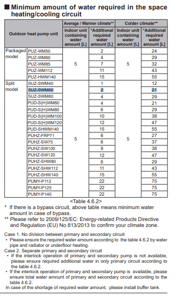

Wij hebben een offerte gekregen voor een SUZ-SWM60VA buitenunit.
nu kan ik alleen nergens vinden tot hoever deze kan moduleren. Weet iemand dit?
Verder nog mensen met een SUZ-SWM60VA, hoe is het geluid van deze units?
Dit staat gewoon in het databook hoor, zie link in de TS.
https://www.mitsubishi-le...W_DATABOOK_R32_Vol5.3.pdf
Afbeeldingslocatie: https://i.imgur.com/QdupJfC.jpg
Het geluid zal ook wel ergens in het Databook staan.
[ Voor 8% gewijzigd door Grolsch op 23-03-2022 14:31 ]

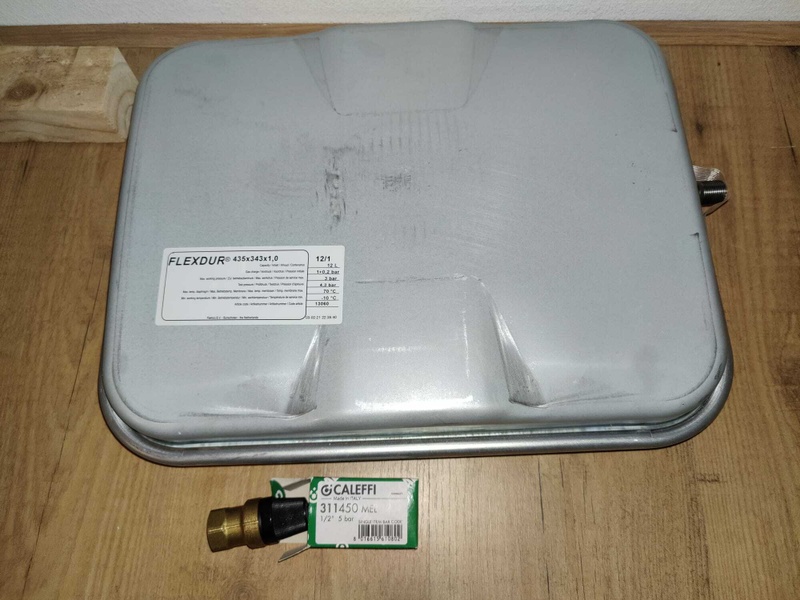

Dit gaat dan wel om een ERST20-VM2EC ipv een ERST20-VM2EC. Ga ervanuit dat de basis gelijk is de ERST20-VM2ED.
edit - Nieuw document gevonden van de erst30d -vm2edm hierin staat alleen een erst30d- vm2ed -niet een vm2d, bijzonder
Afbeeldingslocatie: https://tweakers.net/i/MkQbiVyo_EhMKSqKyHrlBzRLT1U=/234x176/filters:strip_exif()/f/image/Re3SkD4t8fD4flY7NkAI3lHT.png?f=fotoalbum_medium
Speedyace schreef op maandag 28 maart 2022 @ 17:57:
Ik heb hier ook al even naar gezocht. Maar gezien het formaat en de vorm van dit expansievat, zal deze wel ergens gemonteerd moeten worden in de cilinderunit.
Ja daar lijkt het inderdaad op. dan kan die ingebouwd worden, heb ik dus alleen nog extra een losse 18 liter expansievat nodig voor het verwarmingsgedeelte (dat kan zo eentje zijn van 5 tientjes?)

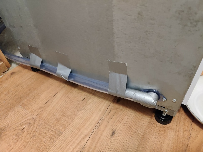

Is er iemand die dit optionele product (PAC-DP01-E) onder zijn cilinderunit heeft staan of is dit helemaal niet nodig.
De spitunit komt bij mij in de garage te staan, als hij gaat lekken loopt het wel via de afvoer weg.
Afbeeldingslocatie: https://tweakers.net/i/aAJ6sAV4FHewxiOt-hgqviyPLS0=/800x/filters:strip_icc():strip_exif()/f/image/qBFF4AQEZjNv7ukB9ptcBRUX.jpg?f=fotoalbum_large

Speedyace schreef op dinsdag 5 april 2022 @ 11:16:
Volgens mij is dit oud, dit komt uit de oude handleiding? In de nieuwe staat dit niet meer. Er zit gewoon een aansluiting voor de afvoer aan de achterkant! Wel helemaal onderaan overigens, dus ik hoop dat deze een stukje omhoog mag lopen, anders is er nooit plek voor een sifon e.d.

Ik ben dus niet zo bang voor het pendelen.
Ik had het afzekeren idd gelezen in onderstaande. Daar wil ik het alleen niet vanaf laten hangen. Denk je echt dat die SWH140YHA beter is qua vermogen? Dat minimale vermogen van 11kW van de SWH230YHA wat @Andrehj noemde pomp ik in de winter namelijk bijna continu door mijn vloer. Vrees ik.
Afbeeldingslocatie: https://tweakers.net/i/tQiVcj1mrdG5yPGheHW1y08qqOk=/x800/filters:strip_icc():strip_exif()/f/image/m9oLvxLJD4hwC3BuxIvNLMHj.jpg?f=fotoalbum_large

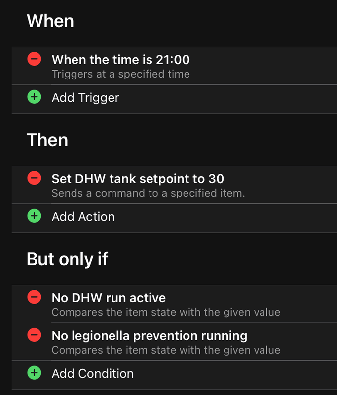

Vraagje voor de Procon bezitters onder ons:
Ik ben bezig met de aansturing van de WP wat intelligenter te maken m.b.v. OpenHab en de Procon. Wat ik wil doen is zorgen dat SWW runs alleen 's middags draaien, of SWW runs forceren op het moment dat ik veel PV opbrengst heb (vooruitlopend op afschaffen saldering). Ik kan dat eerste natuurlijk via de ingebouwde weekklok doen, alleen start de SWW run dan altijd, zelfs als de temperatuur maar 1 graad onder SWW setpoint staat.
Mijn idee was om daarvoor modbus register 39 (DHW on prohibit) te gebruiken, om SWW runs tijdelijk te pauzeren, en alleen overdag toe te staan. In eerdere versies van de Procon manual stond deze niet vermeld als read-only, maar in mijn versie (document version 1.0.4) helaas wel. Uitlezen van dit register gaat dan ook prima, maar schrijven werkt niet. Is er iemand die dit m.b.v. de Procon op een andere manier heeft gedaan?
Een alternatief waar ik aan zit te denken is om gewoon 's nachts het SWW setpoint te verlangen naar bijv. 30 graden, om hem overdag weer op de oorspronkelijke waarde van 48 graden te zetten. Ik denk alleen dat ik dan hetzelfde gedrag krijg als de weekklok (want SWW temperatuur is dan vast al iets onder setpoint, en de run start op die manier weer elke dag).
Het gaat om dit register:

Rockster schreef op dinsdag 12 april 2022 @ 09:58:
Kun je 37 niet gebruiken om te forceren overdag?
FC6 schrijf je mee.
Beetje jammer inderdaad dat de SWW-prohibit read-only is (liep ik ook tegen aan). De SWW-drop temperatuur (maximale verlaging voordat hij een SWW-run start) is ook read-only, dat is niet handig als je de boiler-doel-temperatuur gaat manipuleren.
Wat ik nu doe is het volgende:
- geen SWW-schema in de warmtepomp. Warmtepomp staat dus op "altijd aan" voor SWW en hij gaat vanzelf een SWW-run doen als de temperatuur in het midden van de boiler te ver gedaald is.
- Via procon/node-red: Om 13:00 een SWW-run via "force-sww" als daar aanleiding toe is (aan de hand van zowel de temperatuur in het midden als onderin het vat)
- Via procon/node-red: Eens in de 2 weken om 13:15 een "legionella-run" simuleren door tijdelijk de boiler-doel-temp op 60 graden te zetten. (in de warmtepomp heb ik de legionella-run niet aan staan)
Basis-functionaliteit is daarmee niet afhankelijk van mijn domotica-oplossing, alleen de optimalisaties.
Werkt prima, laatst had ik een storing in de thermometer onderin het vat en toen heb ik een week geen sww-runs om 13:00 gehad, maar we hebben ook niet onder een koude douche gestaan.
Zie plaatje (klik voor groot) voor mijn node-red flow.

Andrehj schreef op dinsdag 12 april 2022 @ 19:38:
Dat laatste kun je toch even handmatig testen door gewoon je SWW setpoint te verzetten en kijken hoe de WP daarop reageert? Ben ook wel benieuwd namelijk.
Zeker, dat heb ik zojuist ook gedaan:
Afbeeldingslocatie: https://tweakers.net/i/tq3NrJW9OWf0fVRtOsliQlj3aOs=/x800/filters:strip_exif()/f/image/kIFE91RQsIA5M2ykAk6TJ95r.png?f=fotoalbum_large
Om 11:00 's ochtends zet ik het setpoint weer naar 48 graden.
Ik laat wel even weten hoe dit uitpakt. Het kan even duren voordat het vat zover is afgekoeld :+
/Edit: ik bedenk me net dat ik potentieel ook de holiday mode hiervoor kan misbruiken; holding register 38 is volgens de handleiding niet read-only :)

HaTe schreef op zaterdag 9 april 2022 @ 22:29:
bla bla
Verder moet ik nog uitzoeken waar het bijgeleverde expansievat (PAC-EVP12-E) geïnstalleerd moet worden.. In de unit lijkt mij toch niet, maar ik snap niet waarom deze zo'n rare vorm heeft..
Dit expansievat heb ik nu wat beter bekeken. Het lijkt een OEM part te zijn, namelijk de Flamco Flexdur 435x343x1,0. Daarbij zit er een Caleffi 311450 1/2" 5 bar overdrukventiel bij.
Ik denk niet dat ik deze ga gebruiken, aangezien het niet handig is met montage en ik liever standaard componenten gebruik..
Afbeeldingslocatie: https://tweakers.net/i/Bv9xqlC6k5uWddtHRJlIkQpLFQI=/800x/filters:strip_icc():strip_exif()/f/image/Pac9GPDRUw3EqeyApBVlyA2h.jpg?f=fotoalbum_large

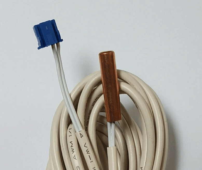

Ik wil volgende week mijn SWW boiler aansluiten, alleen vraag ik me af welke sensor ik nu nodig heb..
Afbeeldingslocatie: https://tweakers.net/i/TEsKOJi8_N6xQdXidYWh28Te4YA=/800x/filters:strip_exif()/f/image/lYw3cl49uWOAOJzb8QAcMEud.png?f=fotoalbum_large
Ik had nog een sensor liggen (ooit via Ebay gekocht) maar die heeft een connector met 2 pinnen, terwijl op de binnen unit een 4 polige connecter kan/moet.
Afbeeldingslocatie: https://tweakers.net/i/0Oy-1TF-ehMHQFItlPjliYoiXwE=/800x/filters:strip_icc():strip_exif()/f/image/yvqVD2eGnuiAs87G24lapC5j.jpg?f=fotoalbum_large
Bij Alklima zie ik ook overal een 2 pins connector
https://alklima.nl/leveri...regelingen/pac-th011-tk-e
Afbeeldingslocatie: https://tweakers.net/i/tuu8VdYcOpxxen7chDeXax31ytk=/full-fit-in/4000x4000/filters:no_upscale():fill(white):strip_exif()/f/image/hoWvKWBJEqQz0jU06Chb4M24.png?f=user_large
--- update ---
Of waren ze te lui voor verse plaatjes?
https://www.ebay.de/itm/1...9b4885:g:tDIAAOSwos1gEa2n
Afbeeldingslocatie: https://tweakers.net/i/wcuwQjXMBmH3aS__XGRLQ9HASWo=/full-fit-in/4000x4000/filters:no_upscale():fill(white):strip_exif()/f/image/3KM9kUgJTPcD8c3Qp3AzJ3DN.png?f=user_large
--- update ---
Blijkbaar het verschil tussen FTC5 en 6
[ Voor 40% gewijzigd door alberthakvoort op 14-04-2022 17:46 ]

Het expansievat in de cilinderunit (en hydrobox) wordt blijkbaar in de aanvoerleiding geplaatst. Zie hieronder #10. Normaal plaats je dit in de retour. Weet iemand waarom dit zo is?
Afbeeldingslocatie: https://tweakers.net/i/_7fD5gnUlNtD6d2RJ_ELg5TMbSg=/800x/filters:strip_icc():strip_exif()/f/image/JPW2nWWM39A0Bv8lJgBrUlfH.jpg?f=fotoalbum_large
Nog een ander ding: ik kan niet goed vinden hoe ik de afvoer (voor condens) aansluit. Dit moet een leiding zijn van 26mm en mag niet omhoog lopen (1% omlaag). 2 problemen: welke leiding is nu 26mm wat hier solide in past? En hoe kan je zo laag de afvoer aansluiten en nog een syfon gebruiken?
Het eerste probleem staat nog redelijk beschreven. Je moet een pvc stuk erin lijmen. Een reparatiemof zou kunnen..

PUHZ-SW75YAA
Begrijp ik het goed dat de buitenunit, de binnen cilinderunit van stroom voorziet.
Dat zou dan betekenen dat ik met 1x 5x2.5mm klaar zou zijn en dan nog met 1 kabel 3x2.5mm richting de cilinderunit.
Afbeeldingslocatie: https://tweakers.net/i/g-UT0SZr-ACy3dhg_01sUcdZjIQ=/x800/filters:strip_icc():strip_exif()/f/image/eUxOy7ylEMVEpnBzE5HT56a8.jpg?f=fotoalbum_large

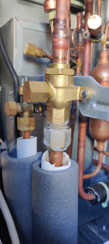

Ik heb afgelopen weekend de buitenunit voor het eerst open gemaakt om het bekende kabeltje te instaleren. Tijdens het controleren van de koppelingen kwam ik deze groene aanslag tegen. Op dit forum is al eerder over lekkage gesproken en dat zou erg moeten stinken en erg plakkerig moeten zijn. Dat was hier niet echt het geval. Bij een online zoektocht naar hoe lekkage er uit moet zien zie ik voornamelijk een zwarte bende ronde de lekkage.
Weet iemand wat dit is?
Het gaat om een PUHZ-SW75YAA buitenunit met R410a koelgas.
Afbeeldingslocatie: https://tweakers.net/i/Z6FVkxti0wKelIkSBfhGbg48qKY=/x800/filters:strip_icc():strip_exif()/f/image/va9iKGDckpRLCpz6zdhet3gY.jpg?f=fotoalbum_large

Heb je niet een dompelement ik in je sww-vat wat je in kunt schakelen?
Die zit niet in de cilinderunit en kan volgens mij ook niet toegevoegd worden.
Achteraf gezien was het misschien toch handiger om de hydrobox te kiezen. Flexibiliteit is toch wel erg fijn soms. Ook de condensafvoer vind ik belachelijk slecht ontworpen. Ik heb er nu wel een oplossing voor maar met een hydrobox was het veel makkelijker geweest.

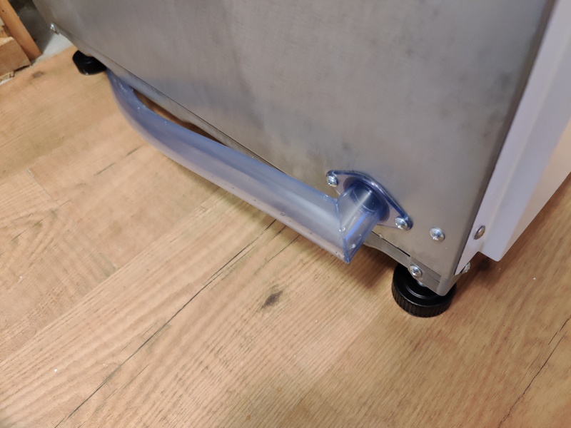

Ik gebruik deze slang voor de afvoer https://braumarkt.com/nl/PVC-slang-20-x-26-mm-2-meter
Die heb ik in verstek gezaagd en aan elkaar gelijmd. Zo kan ik vrij strak achterlangs de afvoer in. Aangezien de afvoer een stuk hoger zit, ga ik hiervoor de oude gasleiding gebruiken :+
Afbeeldingslocatie: https://tweakers.net/i/RVDdrO4Grg045FEhqmWN4Lgd_GE=/800x/filters:strip_icc():strip_exif()/f/image/z022lhTc1sq0fDWgcEn9Ai7F.jpg?f=fotoalbum_largeAfbeeldingslocatie: https://tweakers.net/i/6fqgHncg9L5tEl_VmZwmXgXkfgQ=/800x/filters:strip_icc():strip_exif()/f/image/4POiS1rfkJgp8sm4wOUp4AYV.jpg?f=fotoalbum_large
Wat ook nog kan is een klein stukje van deze slang gebruiken als verloopstuk en vervolgens 20mm pvc lijmen in de slang, dat is iets couranter dan de 26mm die in de unit gaat.
Als iemand nog een klein stukje wil heb ik wel wat over.
Nieuwe oplossing: HaTe in "Mitsubishi Electric Ecodan Lucht/Water Warmtepompen"
De gelijmde slang ging toch stuk
[ Voor 66% gewijzigd door HaTe op 30-10-2023 14:27 ]

Trouwens, met de Procon kan je hem ook uit zetten, maar met de holiday mode zal toch ook de sww uitgaan stel ik me voor, en het lijkt mij dat je dat niet wilt.
Kijk, dat is interessant! Kun je vertellen hoe dat bij jou werkt? Ik heb het geprobeerd met holding register 40, maar die is read-only (stond niet zo in oude documentatie, in actuele documentatie staat dat hij read-only is).

Ik begrijp uit deze post dat een buffervat eigenlijk alleen nuttig is als de inhoud van je afgiftesysteem te laag is voor je WP. Veel installateurs zetten een buffervat in als veilige oplossing. Ook wordt gezegt dat de WP over het buffervat kan ontdooien (maar dat kan die ook over je vloer). Een buffervat heeft verder een heleboel nadelen.
Nu was ik aan het kijken wat de minimale benodigde inhoud is van de WP, gaat om de SUZ-SWM60.
Afbeeldingslocatie: https://tweakers.net/i/Pvl-c829sPBd9Tmu8Zo_U62uBpU=/full-fit-in/4000x4000/filters:no_upscale():fill(white):strip_exif()/f/image/2tVb2BjlcKUXXmaJOzlAb7dU.png?f=user_large
Volgens deze tabel uit het databook is dat dus 21 liter minimaal.
Ik heb in totaal ~95-100 m2 vloerverwarming verdeeld over 7 groepen.
De buizen zijn 18x2 mm en volgens specificatie is dat 0,1540 liter per meter.
Online lees ik dat bij 15 cm hoh er zo'n 6 tot 8 meter buis per vierkante meter ligt.
Als ik voorzichtig reken kom ik op 6x95x0,1540 = 87,78 liter.
Dat is dus ruim voldoende lijkt me.
Buffervat lijkt me dus niet nodig ?

Goedemiddag,
Ik heb een vraag aan jullie.
Stel ik zou de volgende combinatie kopen:
Afbeeldingslocatie: https://tweakers.net/i/h1AWzMcH-wXSQob81qZ6Vo7buIw=/full-fit-in/4000x4000/filters:no_upscale():fill(white):strip_exif()/f/image/QBdBYuXMJvlMPixP55IYD0Ll.png?f=user_large
Daaraan zou ik dan een 200 liter vat koppelen.
Kan ik dan het vat op 55 graden houden voor SWW & het huis met een lagere temperatuur verwarmen?
Kan ik dan het huis koelen & het tapwater verwarmen (dus 2 verschillende modi gebruiken)?
Alvast bedankt voor jullie antwoorden!
