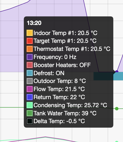

Gisteren avond de instelling constant flow ingesteld.
Het resultaat de frequentie ging van 100Hz naar 28Hz en geen defrost meer.
Omdat de kamer temperatuur was opgelopen naar 21 graden de regeling weer op auto adaptation gezet.
Zojuist ging de warmtepomp aan en binnen 10 minuten ging de defrost af.
Is dit niet erg snel en gaat de frequentie meteen weer 106 H

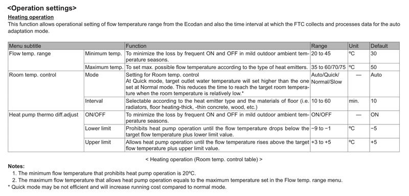

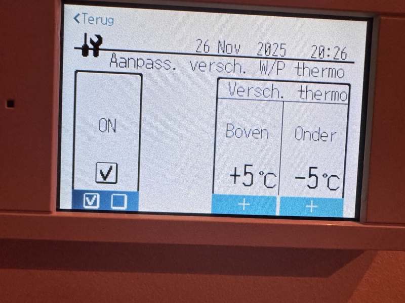

Zorg eerst dat de verwarming in de modus ruimteregeling staat (huisje met druppel erin). Je zou de ruimteregeling kunnen instellen als volgt:
- range 25 tot 35 graden (die laatste kan niet lager)
- modus normaal, interval 60 min
- thermo diff adjust laat je voor nu op +5/-5 staan
Later kan je evt de modus zelfs op slow zetten met jouw nieuwbouwhuis.
De gewenste ruimtetemperatuur had je al 24/7 fixed staan?
Overigens: de modus van de ruimteregeling heeft er twee opties bij zag ik, bij de FTC7. Je kan nu kiezen tussen auto/quick/normal/slow. Het is mij niet duidelijk wat auto betekent, wordt niet uitgelegd in de service manual.
Afbeeldingslocatie: https://tweakers.net/i/pi1XdIv-XMg9vzuFLDMKKE1ilhs=/800x/filters:strip_icc():strip_exif()/f/image/c3pFmT2qYPNIgJUJTyXhhYH2.jpg?f=fotoalbum_large
[ Voor 3% gewijzigd door SebastiaanPs op 27-11-2025 05:52 ]

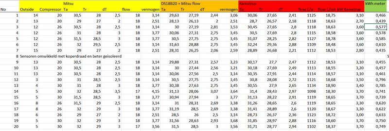

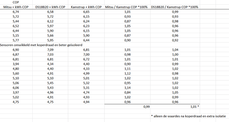

xoror schreef op maandag 3 november 2025 @ 22:00:
@SebastiaanPs klopt, ik zat te kijken naar DS18B20 sensoren, die meten in stappen van 0.0625 °C met iets van 0.4% foutmarge. Maw ik was benieuwd hoe dicht bij een kamstrup ik de schatting kan krijgen met betere sensoren. Maw, als ik nu 10% ernaast zit, dan weet ik dat ik dat ws kan fixen met de temp sensoren.
Van en dag of 2 is al voldoende gok ik zo (liefst dag zonder sww)
Hier zou ik nog even op terug komen.
Ik heb kwalitatief goede sensoren gekocht: Maxim DS18B20 TO-92 Temperatuursensor (link). Onderlinge afwijking tussen meer dan 10 sensoren slechts 0.1 tot max 0.2 graden, heel tevreden mee!
Vervolgens een beetje gehobbied met een ESP etc.
Ik heb het thermisch vermogen van de warmtepomp gemeten met:
1) Mitsu data
2) DS18B20 sensoren, geplaatst met koelpasta ('thermal paste') op de koperen aanvoer en retourleiding direct onder de binnenunit, met isolatie eromheen. De temperaturen weken vooral bij SWW runs (hogere temperaturen) nog teveel af, daarom elke sensor+leiding met koperdraad omwikkeld en een dubbele laag isolatie eromheen, daarna betere metingen.
3) Kamstrup warmtemeter, 30 cm verderop
Metingen altijd gedaan bij een stabiele compressorfrequentie op het minimumvermogen (bij de betreffende Tbuiten). Voor methoden 1 en 2 het thermische vermogen berekend met de formule:
Thermisch vermogen = (flow in L/min / 60) * 4,186 * dT.
Flow in L/sec dus. De waarde 4,186 gebruikt als soortelijke warmte voor water.
Voor methode 3 (Kamstrup) het weergegeven thermische vermogen gebruikt.
Voor alle drie de methoden de COP berekend met het opgenomen vermogen van een HomeWizard kWh meter (MID gecertificeerd).
Conclusies:
- de Mitsubishi temp sensoren hebben een lage resolutie (0.5 gr) waardoor de dT kan afwijken, hetzelfde geldt in mindere mate voor de flow meter. De momentane COP wijkt hierdoor vaak tot 15% af, d.w.z. 0.8 COP punt. Het gemiddelde van alle metingen is wel vrijwel hetzelfde als de Kamstrup (1% afwijking)
- met goed geplaatste DS18B20 sensoren* en de Mitsu flow kun je een accurater thermisch vermogen en COP berekenen, de afwijking is hiermee vaak maar een paar procent, d.w.z. 0.1 tot soms 0.2 COP punt. Gemiddelde van alle metingen vrijwel hetzelfde als de Kamstrup (1% afwijking).
* sensor met koelpasta op koper, omwikkelen met koperdraad en daarna een dubbele laag isolatie. Of een andere manier om zeer goede warmtegeleiding aan alle zijden van de sensor te verkrijgen.
Voor de hobbyisten onder ons :+
Afbeeldingslocatie: https://tweakers.net/i/J22MRbEGw4h0wpDptUtt0Z_1bW4=/800x/filters:strip_exif()/f/image/Y9f2i4Pns8HvPPoXMSDJqTHg.png?f=fotoalbum_large
Afbeeldingslocatie: https://tweakers.net/i/SNpWUUyosPsutn8h3hjSPd3PjI4=/800x/filters:strip_exif()/f/image/yQKurSLsUUgMPiBDhDVy1cRX.png?f=fotoalbum_large

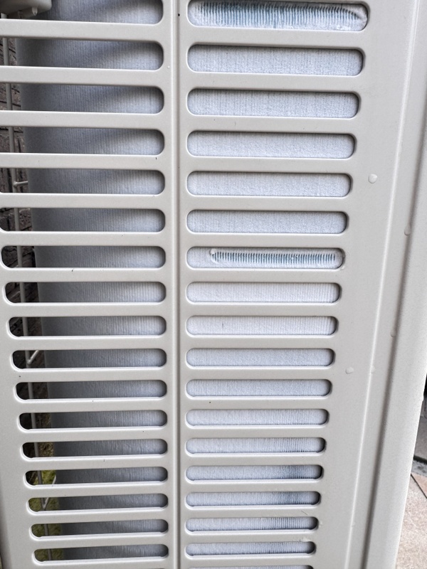

  • xoror

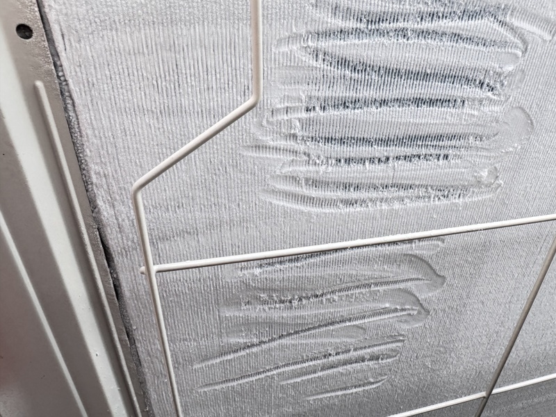

Afbeeldingslocatie: https://tweakers.net/i/LQ_pxHHJhFl8Vdwo9uMByaY0ACA=/800x/filters:strip_exif()/f/image/AkyzJ2FshylxQtMzrbzzdh58.png?f=fotoalbum_large
Het is perfect defrost weer nu, en nu kan je het verschil goed zien, ik kan de window wel tot 2x uitrekken (1 uur vs ruim 2 uur)
@SebastiaanPs Ik heb de sensoren ook binnen, en moet ze ook nog aansluiten, wel mooi dat het zo dicht bij de kamstrup ligt.

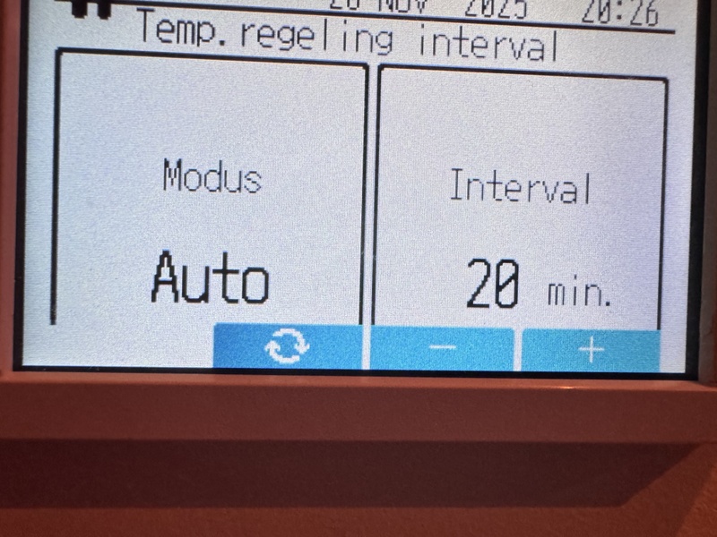

@SebastiaanPs wat doet die modus: normal/krachtig?

Die modus bepaalt hoe snel de ruimteregeling de ingestelde binnentemperatuur probeert te bereiken. Met quick gaat dat snel, met een hoge Ta. Met slow gaat het … slow, met lage Ta en dus hogere efficiëntie.
Bij de eerdere generaties t/m FTC6 heb je normal en fast, bij de FTC7 heb je auto/quick/normal/slow. Ik weet dus niet wat auto betekent, dat staat er niet bij.

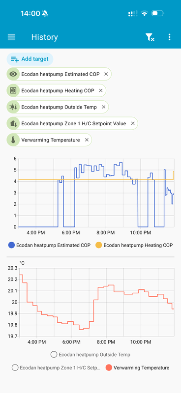

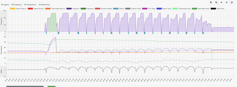

vandaag van 5,13 tot 13,51 0p de ruimteregeling gedraaid en zie dat steeds de warmtepomp op volvermogen gaat draaien en dan naar defrost gaat en weer naar maximaal vermogen denk ik.
Is dit zoals het moet gaan bij een warmtepomp de instelingen staan zoals voorgesteld.Afbeeldingslocatie: https://tweakers.net/i/wiuXBqudXIEQdyjy5doyo_Bv7Mk=/800x/filters:strip_exif()/f/image/w3rshql181bKsKtXME8oZQfN.png?f=fotoalbum_large
Is dit zoals het moet gaan bij een warmtepomp de instelingen staan zoals voorgesteld.[Afbeelding]
Nu moest er blijkbaar een achterstand van de koude nacht (en een legionella run?) worden ingehaald. Je moet het even een weekje laten draaien met 24/7 hetzelfde setpoint binnen. Het is auto adaptive dus moet beter worden.

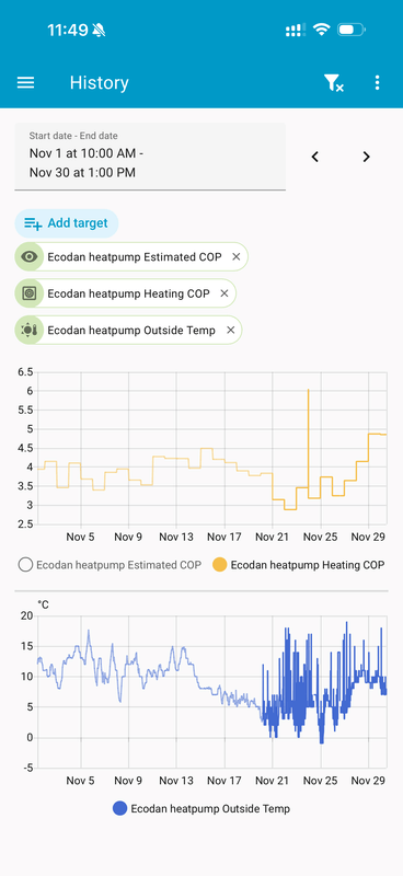

Ik zie volgens mij ook best veel temperatuurwijzigingen in de grafiek staan. Volgens mij kan de RR daar niet goed tegen. Aangezien die van jou toch nog niet veel geleerd heeft, zou ik voor de zekerheid even de FTC opnieuw starten zodat de RR zeker weten niets meer weet (althans zo werkt dat bij de FTC6), en daarna niet teveel meer aan de temperatuur rommelen zodat je met een schone lei kan beginnen.

Rob1710 schreef op donderdag 27 november 2025 @ 19:32:
@Rob1710 ik had net als @pascallj de indruk dat de thermostaat niet 24/7 op een fixed setpoint staat. Zit nu nog eens naar jouw plaatje te kijken. Is die rode lijn jouw thermostaat setpoint?
Als dat zo is, dan geef jij (of je partner) enorme slingers aan de thermostaat en dan is dat de verklaring waarop de warmtepomp vol vermogen geeft. Zie ik daar nu zelfs een setpoint van ~ 27 graden voorbij komen? :)
Edit: thermostaat blijkt wel 24/7 op een vaste temperatuur te staan. De rode lijn is de gewenste Ta van de ruimteregeling.
[ Voor 12% gewijzigd door SebastiaanPs op 27-11-2025 21:36 ]

Bij die rob1710 heeft in de nacht ook de booster nog 2 uur gestookt !
En ik zie ook een groene pijl / berg om 23.30
Voor de rest lekker defrost weer.
De ruimteregeling kiest het vermogen namelijk o.a. op basis van het verschil tussen huidige en gewenste binnentemperatuur.
De thermostaat staat constant op 20 graden maar na het bereiken van deze temperatuur gaat de verwarming door tot 21 graden. Vannacht was er inderdaad een legionella run.

pascallj schreef op donderdag 27 november 2025 @ 20:50:
Hoe start ik hem opnieuw op?
  • pascallj
  • Laatst online: 31-07 19:27
Rob1710 schreef op donderdag 27 november 2025 @ 21:21:
Ah oke, dus dan is de rode lijn (target temp) de target temp van RR en dus niet de thermostaat. Dan vind ik het ergens wel vreemd dat hij met zo'n hoog vermogen gaat terwijl de gevraagde temperatuur veel lager ligt. Desalniettemin kan opnieuw opstarten geen kwaad.
Overigens, dat hij doorgaat tot de ingestelde temperatuur + 1 (tot 10 minuten lang stabiel bij de FTC6), is normaal.
Rob1710 schreef op donderdag 27 november 2025 @ 21:24:
Bij de FTC7 kan ik niet vinden hoe je hem softwarematig uitzet, maar als je zorgt dat er momenteel niets actief is en daarna gewoon de stroom ervanaf haalt, is hij ook opnieuw opgestart.
Sorry ik heb mijn post aangepast. Dan is het dus een kwestie van een weekje 24/7 fixed setpoint houden en de ruimteregeling laten inleren.
Er is inderdaad een overshoot tot 1.0 graden boven setpoint bij wat mildere temperaturen. Bij lage temperaturen houdt de ruimteregeling het heel mooi op het setpoint. Voor dat eerste zijn ook weer oplossingen, kunnen we later bekijken.
WP: Mitsubishi Electric SUZ-SWM80VA2 + ERSD-VM2D. PV 3330 Wp. Huis 1931, gasloos sinds jan '24.
  • Rob1710
  • Registratie: Oktober 2025
  • Laatst online: 21:47
SebastiaanPs schreef op donderdag 27 november 2025 @ 21:39:
De rode lijn op de grafiek is de flowtemperatuurAfbeeldingslocatie: https://tweakers.net/i/uznUGh9HXHFpzh2JfFCiWMVfAMI=/x800/filters:strip_exif()/f/image/VuDqil8P2tTGjfCy0xNqBntu.png?f=fotoalbum_large
  • joezzt
SebastiaanPs schreef op woensdag 26 november 2025 @ 21:31:
1) Mitsu data
Conclusies:
Maar als je de flow met gehele getallen gebruikt in je berekening is het ook maar toevallig dat het overeenkomt met je kamstrup. Bij 18 l/min kan de afwijking 5 % zijn. Als je lager zit qua flow kan de afwijking nog meer zijn.
Het kan trouwens ook zijn dat intern in de binnenunit de temperatuur en flow bv met 0.1 waardes gebruikt worden.
Het enige betrouwbare is je eigen relatieve meting in je eigen situatie, niet je absolute, die is niet betrouwbaar. Maar het is zeker zinnig om uitspraken over meer of minder te doen !
Wat ook een idee is, om uit het databoek van Mitsubishi de COP waardes te halen bij bepaalde temperaturen en aan de hand daarvan je meting te calibreren, als je geen nauwkeurige flow meting hebt.

joezzt schreef op donderdag 27 november 2025 @ 23:42:
Terecht punt van de flow, dat had ik ook bedacht. Het hangt net af van hoe je eigen Mitsu flow in hele getallen (in mijn geval 18 L/min) en de werkelijke exacte flow is (in mijn geval ~ 18.6 L/min volgens de Kamstrup). Die verhouding kan bij een ander weer anders liggen.
Of de binnenunit een hogere temp resolutie gebruikt dan de 0.5 gr die wij zien, weet ik niet.
Of die laatste benadering accurate getallen oplevert betwijfel ik. Er is toch behoorlijk wat variatie in de COP. Dan kun je denk ik beter zorgen voor nauwkeurige temperatuursmetingen en de onnauwkeurigheid van de flow accepteren. Of een Kamstrup kopen natuurlijk :)

Afbeeldingslocatie: https://tweakers.net/i/XKKDyylWzfNThe4rTVMKy4DF2wA=/800x/filters:strip_exif()/f/image/2ABOPhpRYOYYJ8v8tIASBU4b.png?f=fotoalbum_large
Vandaag rond 5 uur starte de warmtepomp op ondanks een buiten temperatuur toch defrosts en heeft verwarmt tot een binnen temperatuur van 21,5 0 C. nu staat de warmtepomp al uit sinds 9,30.
Is het normaal dat de frequentie telkens zo hoog gaat.

Ik vind het wel heel vreemd dat er met een buitentemperatuur van 9 graden, een flow temperatuur van 24 graden en een frequentie van 50 Hz uberhaupt een defrost gestart moet worden?
Ik kan me wel voorstellen dat de ruimteregeling dan denkt, nou als dit continu gaat gebeuren, dan gaan we wel wat harder werken waarmee het alleen maar erger wordt.

Defrost bij 9° is zeker niet goed. Je regeling lijkt ook aardig van slag maar dat zou er alsnog niet voor zorgen dat je een defrost krijgt bij deze temperaturen. Lijken mij 2 aparte problemen. Zou de installateur er gewoon bijhalen als ik jou was.

@Rob1710 plot anders condensing temp en Ta alleen over een uurtje of 2. Niet hele dag, kan je niets aan zien. kijk dan wat het verschil is tussen die 2, wellicht heb je een ander probleem.

@Rob1710 hoe staat je buitenunit opgesteld ? in een kast of blaast ie uit naar een muur, struik,... of staat ie volledig vrij ?
WP : Mitsu PUHZ-SHW80YAA - VV+ Innova Airleafs - Homey
  • Rob1710
TSE schreef op vrijdag 28 november 2025 @ 16:05:
Volledig vrij Afbeeldingslocatie: https://tweakers.net/i/K3Fl5616dcRgKfO10pbklxX1xdo=/x800/filters:strip_icc():strip_exif()/f/image/cWPUVWnAMPuO5ClJF4tiEDhm.jpg?f=fotoalbum_large
Afbeeldingslocatie: https://tweakers.net/i/ZdjCby5eCoEJy_552ILF56Jm89A=/x800/filters:strip_icc():strip_exif()/f/image/sKvSuNnCLosKIaBDvltYONh7.jpg?f=fotoalbum_large

Vandaag buiten temperatuur hier 12 graden volgens de warmtepomp en toch defrost.
Is dat normaal ?Afbeeldingslocatie: https://tweakers.net/i/csjptfjoyZaaVkmKmSXB61baUVQ=/800x/filters:strip_icc():strip_exif()/f/image/E33amUkrD11MyPeqI7MfkGZV.jpg?f=fotoalbum_large
Afbeeldingslocatie: https://tweakers.net/i/fYgbbNYc9RrRo-ghXe6yMEsjJ1Y=/x800/filters:strip_icc():strip_exif()/f/image/ONfy5vC6o039gHuxvbqqdE7Z.jpg?f=fotoalbum_large
  • xoror
@Rob1710 Nee is niet normaal bij +12c, moet je erg je best voor doen. Tijdje geleden vroeg ik om stukje logging over uurtje of 2 met condensatie en Ta temp, daar kan je misschien nog een hint uit halen of je koelvloeistof probleem heb...
Mitsubishi Warmtepomp Uitlezen / Besturen | Optimaliseren

Rob1710 schreef op zondag 30 november 2025 @ 13:22:
Is dat normaal ?[Afbeelding]
In mijn ogen zeer abnormaal. Ik zie pas defrosts vanaf 4 graden en lager. Lijkt mij een koelvloeistof probleem.

De buitentemperatuur is 8 graden de de RV is 70% dauwpunt is 12 gradenAfbeeldingslocatie: https://tweakers.net/i/_txgljnahHlHEG1ya7Ws1nhG-Vg=/800x/filters:strip_exif()/f/image/GSeBuI4HOj9Jy8ko5avONlWB.png?f=fotoalbum_largeAfbeeldingslocatie: https://tweakers.net/i/w2tFLTW0P6SLvu4WLTqE3I59SUw=/fit-in/4000x4000/filters:no_upscale():strip_exif()/f/image/JRi59BHoszDaDcSixuQX1mAq.png?f=user_large
  • xoror
@Rob1710 Heb je niet z'n publieke link zodat ik zelf even kan klikken ? Maar aan je plaatje te zien start de condensing aan het begin van de run wat hoger (is volgens mij normaal), daarna kruipen ze naar elkaar toe (normaal). De condensing temp moet altijd een paar graden hoger dan de Ta zijn.
En ik kan het niet goed zien in je plaatje, maar het lijkt erop dat ze gelijk zijn na een tijdje, daarna gaat de compressor harder werken (want ik gok dat hij denkt, hmm geen warmte overdracht mogelijk), want blijkbaar ziet hij iets niet ok.

Meestal in condensing iets lager dan de ta maar gelijk of condensing ietsje hoger is ook prima.
@Rob1710
In een vorige reactie op jou ook al aangegeven dat het niet normaal is en je je installateur erbij moet halen.. bepaalde dingen zul je gewoon ter plekke moeten checken.
  • Rob1710

@Rob1710
Hoe leg ik mijn installateur dat er een probleem is?
  • Dsbwouter
  • Registratie: November 2021
  • Laatst online: 28-09 18:22
@Rob1710
Dat je warmtepomp bij een buitentemperatuur van 12° nog dichtvriest. Dit hoort gewoon niet te gebeuren onder de 4/5°. Meestal word dit veroorzaakt door koudemiddel lekkage, zou dus ook vragen of die dit wilt controleren.

Ah top weer wat opgestoken. Hoe hoort de verhouding te zijn aan begin van de run?

Loopt bij mij aardig gelijk op. De discharge temp heeft altijd even nodig om op temperatuur te komen.

@Dsbwouter Ik dacht dat hij altijd op moet bouwen bij de start, maar bij mij is ie ook vrijwel gelijk.
Bij @Rob1710 start ie veel hoger is dat nog een indicator?

Hoe zien de grafieken bij jullie er uit?

@xoror
Ik zie bij Rob hetzelfde als bij mij.
Mooiste zou zijn als hij de liquid temp outside kan zien maar dat is niet mogelijk. Dat is je beste indicator voor een tekort aan koudemiddel.
014 bedoel je? die werkt weer niet bij mij
@Rob1710 Bij mij is die heel kort (als in 1 minuut) boven bij de start, niet zo lang als bij jou
