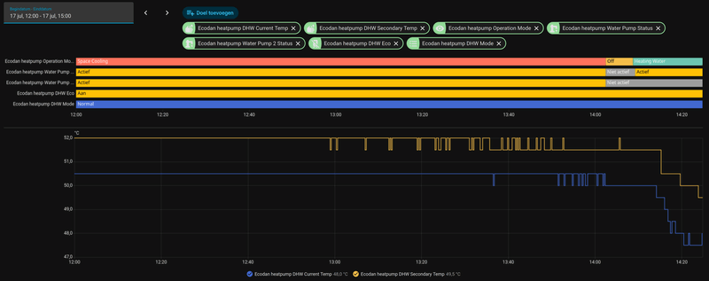

Hoi allemaal,
ik wilde even bij jullie checken hoe jullie Home Assistant integratie nu werkt. Ik heb een recente update gedraaid en al mijn entities zijn veranderd. Op zich geen probleem, maar ik mis ook een aantal cruciale o.a. de OperatingMode.
Met deze entiteit maak ik gebruik van het bekende Legionella SWW script (waarmee je het legionella run langer kunt draaien op de buitenunit). Deze werkt nu niet meer omdat die data niet meer binnenkomt.
Wat zou een goeie oplossing kunnen zijn? Toch maar uitlezen met een stukje fysieke hardware, procon?
Warmtepomp: PUHZ-SW100YAA - ERSC-VM2D

RTJC schreef op maandag 29 juni 2026 @ 12:01:
Hoi allemaal,
operation mode is nu "status" geworden. Zie ook de documentatie van de melcloud integratie.
e-Golf 2018 | Climarad Sensa V2X | 3200 Wp WZW I WP: ME Ecodan SUZ-SWM60VA2 + ERST20D-VM2E

Djvdb schreef op maandag 29 juni 2026 @ 12:17:
Dat heb ik inderdaad gezien. Echter kan ik de entiteit 'status' dus ook niet vinden in de integratie. Klopt het dat het 35 entiteiten zijn?
31 voor de warmtepomp, 4 voor Zone 1.
[ Voor 5% gewijzigd door RTJC op 29-06-2026 15:46 ]

RTJC schreef op maandag 29 juni 2026 @ 13:17:
Zie idd dat status er niet bij zit, maar je kunt wel 3-way valve gebruiken. Die veranderd naar actief als sww aangaat. Als het gaat om de legionella automatisering dan kun je gewoon een tijdschema in home assistant aanmaken dat je de temp veranderd.

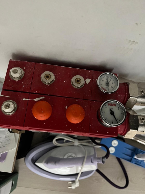

  • mennoza
  • Registratie: Maart 2014
  • Laatst online: 20:04

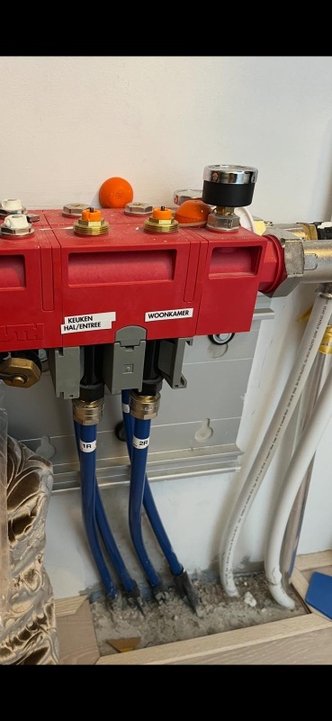

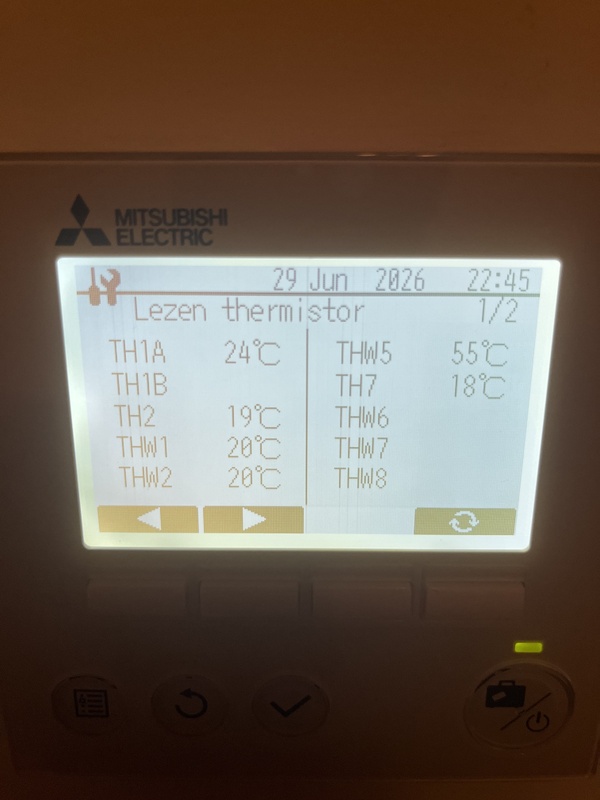

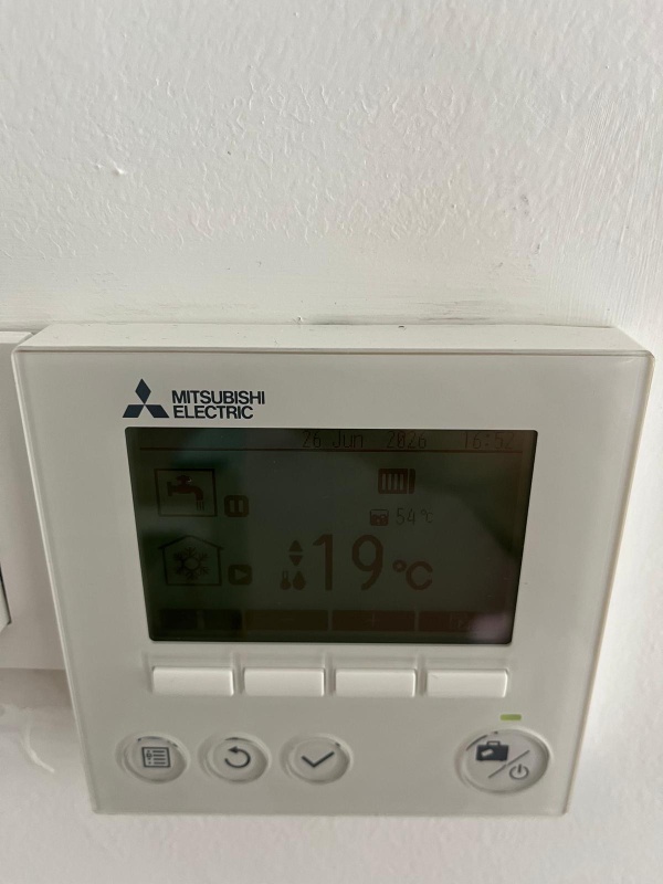

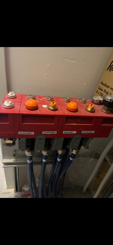

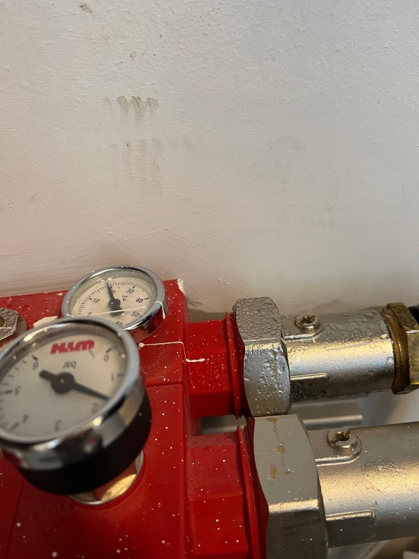

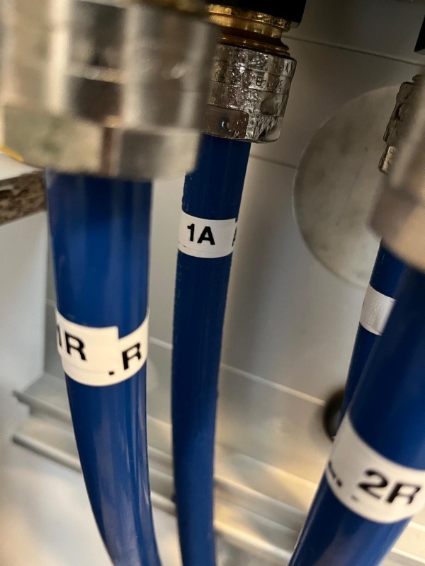

mennoza schreef op donderdag 25 juni 2026 @ 22:57:
Wat ik zelf lastig vind is dat dit niet alleen tijdens koelen speelt. In de winter werd de vloer boven ook altijd minder warm dan beneden. Daarom twijfel ik of dit puur het gevolg is van het platte dak en de zonbelasting, of dat er ook iets niet optimaal is aan de waterverdeling/inregeling van de vloerkoeling. Herkennen anderen dit? Is dit normaal gedrag bij een Ecodan met vloerkoeling of zou de bovenverdieping eigenlijk duidelijk meer moeten meedoen vooral nu om boven de temperatuur te laten dalen?
Hallo allemaal,
Ik had eerder al een topic geplaatst over mijn Mitsubishi Ecodan warmtepomp met vloerverwarming en koelfunctie (sociale huurwoning, bouw 2021). Toen ging het vooral over het verschil tussen beneden (woonkamer/keuken) dat goed koelde en boven (slaapkamers) dat nauwelijks afkoelde.
Situatie is nu veranderd en daarom een update / nieuwe vraag.
Huidige situatie (nieuwe probleem):
Koeling leek eerder beneden nog goed te werken enkele weken geleden (vloer duidelijk koel, woonkamer rond 21°C mogelijk)
Boven bleef toen al warmer, en hittegolf begon toen en werd het steeds warmer in de woonkamer beneden, daarna zelfs even condens op de leidingen van verdelers gezien (zie foto) dus maar van 19 naar 20 verhoogd, toen geen condens meer maar koeling deed het niet zo goed meer, waarschijnlijk door de te hoge vocht thuis rond 75%. Dus sinds gisteravond minder vocht buiten en weer koeler buiten en dus weer naar 19 verlaagd en nu hele dag verder is de vocht in huis gedaald naar rond 55% maar temperatuur nog steeds rond 24 binnen en geen koude vloer, en verdelers / leidingen beneden niet koud maar boven nog wel.
Dus nu is het probleem anders:
Er is nu vrijwel helemaal geen merkbare koeling meer beneden
Vloer beneden blijft warm/lauw en koelt niet meer zoals voorheen
Maar wat wel apart is boven voelt de verdeler en leidingen juist wél koud aan sinds dagen.
Warmtepomp lijkt wel koud water te maken (±16–20°C gemeten via thermistoren (menu thermostaat)
Wat veranderd is:
Luchtvochtigheid is nu lager (~55% i.p.v. 75% tijdens hittegolf)
Buitentemperatuur ook lager dan tijdens hittegolf
Thermostaat beneden al verlaagd van 20 naar 19 en getest , en nu zelfs op 18 sinds een paar uur, maar ik lees vooral adviezen om op 19 te zetten (zal 18 te laag zijn en helpen?)
Toch geen verbetering in koeling beneden en nog steeds rond 24c zoals tijdens hittegolf afgelopen dagen.
Wat ik zelf vermoed:
Het lijkt erop dat de warmtepomp zelf nog gewoon koelt, maar dat de verdeling of aansturing niet goed lijkt te gaan. Alsof de benedenverdieping geen of nauwelijks koelwater meer krijgt, terwijl boven juist wel koud aanvoelt. Valt ook op dat sinds misschien een week op de thermostaat vaker de pauze symbool naast de koel symbol staat dus alsof wat minder actief aan het koelen is.
Vraag:
Kan dit wijzen op een zone-/regelprobleem of zoneklep die niet (meer) opent voor beneden?

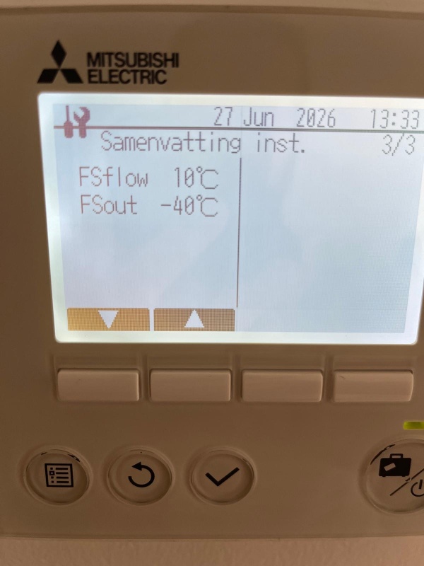

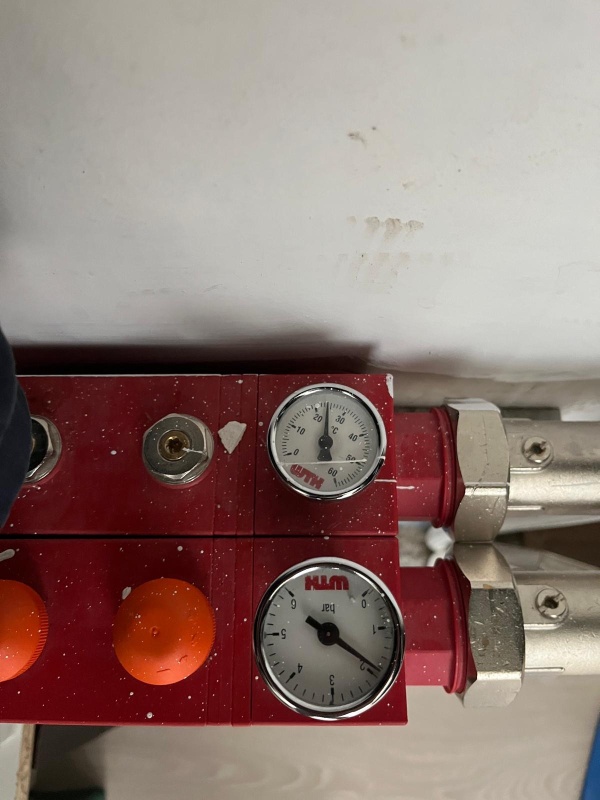

mennoza schreef op maandag 29 juni 2026 @ 22:56:
Hallo allemaal,
Wat veranderd is:
Vraag:
Of kan dit hydraulisch/inregeling zijn waardoor flow nu vooral naar boven gaat?
Of zit ik compleet verkeerd en is er iets anders logisch dat dit verklaart?
Ik moet wel zeggen dat ik de boven verdelers sinds enkele dagen best wel veel had dichtgedraaid zodat boven niet meer hoefde te koelen omdat dat toch niet lukte waarschijnlijk door het eerdere benoemde mogelijke reden ; platte dak en zon erop, en zodat het beneden weer volop zou koelen door hogere flow (ik ben nog steeds benieuwd of dat echt de reden is en of het boven toch koeler moet worden, enkele van jullie vroegen foto's van de verdelers die ga ik nu proberen hier toe te voegen, sommigen zijn wel van afgelopen dagen) maar omdat ik vanochtend zag dat de verdelers boven koud en beneden niet koud waren, heb ik toch maar de verdelers boven wat meer opengedraaid want dacht misschien is er een probleem met de 'balans' die verstoord zou kunnen zijn wat ik eerder ergens had gelezen? Of kan boven evt helemaal dicht? ik ben benieuwd of het hierdoor komt omdat er dus enkele keer mee 'gespeeld' is dus open en weer bijna dicht. Opvallend ook dat de verdelers boven en beneden beiden op die thermometers erop op 20° staan terwijl boven dus bijna dicht geknepen was en ook bij het wat meer openen dus meer half open blijft boven evenveel 'koelen' en op 20° staan, je ziet bij het openen en dichtdraaien verdelers wel de meter met de aantal bar een beetje zakken/verhogen dus die kranen/verdelers doen het wel gewoon.
Alle inzichten of ervaringen met vergelijkbare Ecodan setups zijn welkom.
Staat de unit niet te pendelen? Als hij met een buitentemperatuur van 24 graden de watertemperatuur naar 20 graden moet brengen dan kan hij wellicht zijn minimale vermogen niet kwijt en gaat hij continue aan-uit.
Je kunt het testen door de aanvoertemperatuur lager te zetten, hoe ver je kunt gaan is afhankelijk van het dauwpunt (genoeg websites waar je die kunt uitrekenen). Bij 24 graden en 54% RLV kan je wel richting 15/16 graden. Dan moet je WP harder werken en kan hij zijn vermogen misschien beter kwijt.
Hier in huis heeft de vloerkoeling (240m2) op 15 graden gedraaid tijdens de warme dagen. Alle leidingen zijn geisoleerd en de pomploze verdelers zijn van kunststof gemaakt. Het hele systeem is droog gebleven, en ook mijn vloeren. Bij een temperatuur van 22-27 graden schommelde de RLV in huis tussen de 54% en 58% met dank aan de WTW met enthalpie, plus een airco op zolder die continue heeft gedraaid.

Enkele opvallende dingen: vorig jaar toen er lagere druk was in het systeem (rond 0.8bar) koelde het beneden dus naar 21c. Dit jaar bijgevuld naar rond 2 bar en wordt het niet koeler dan 22c. Weet niet zeker of dit ermee te maken heeft.
En enkele dagen geleden boven de verdelers toch veel geopend en leek dat er meer koeling voelbaar was beneden op de verdelers/ leidingen en vloer, en toevallig ook weer rond 22c graden geworden beneden. Terwijl je zou verwachten dat als je boven verdelers meer dichtdraait meer beneden koelt maar lijkt toch toen we boven meer dicht draaiden beneden minder koelde, ik weet niet of dit toeval is.
Ook hadden we een dagje (de enige) thermostaat op 18 gezet, terwijl dus vaak wordt gezegd niet onder 19 te zetten , toen koelde het ook beter, maar toch weer terug op 19 gezet om problemen of condens te voorkomen
mennoza schreef op woensdag 1 juli 2026 @ 21:54:
Een te lage waterdruk zorgt er eerder voor dat de pomp juist minder efficiënt draait dan het tegenovergestelde.
Je warmtepomp zal bij minder beschikbaar koelvermogen meer gaan pendelen, waardoor er per tijdseenheid minder warmte onttrokken wordt vanuit de ruimte. Ook zorgt meer koelvermogen binnen de thermische schil i.c.m. een WTW systeem voor een aangenamere temperatuur.
Ik ga er vanuit dat je de watertemperatuur bedoeld, plaats een vochtmeter in huis en bereken gewoon even het dauwpunt. Ook 19 graden gaat vanaf een bepaalde omgevingstemperatuur in relatie tot de relatieve vochtigheid gewoon condenseren. Bijvoorbeeld op: https://weerschip.nl/calc_Td.php

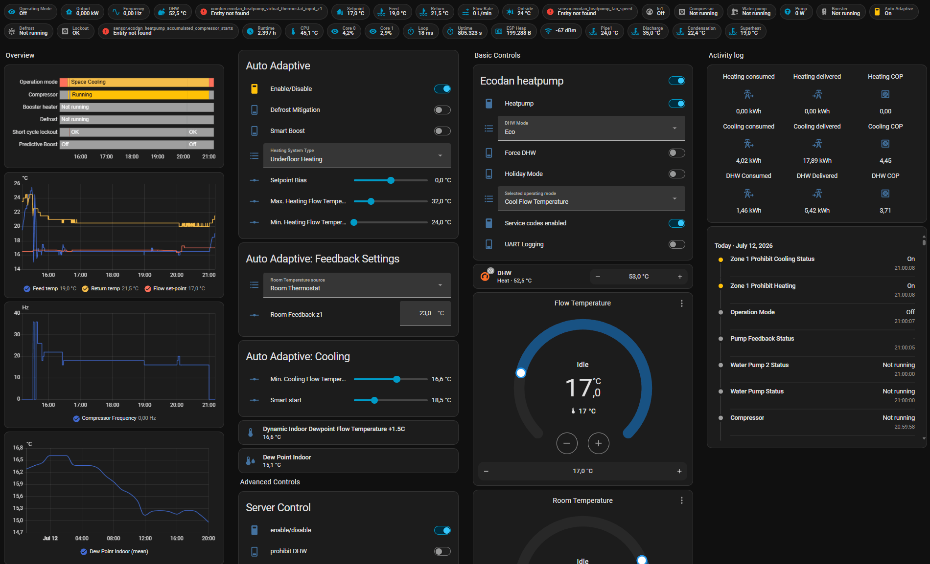

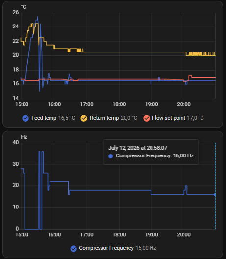

De laatste twee dagen ben ik een probleem tegengekomen waarbij ik het niet meer weet.
Het probleem: Waarom kan ik overdag niet langduring koelen vasthouden doen zonder alvorens een SWW-run te doorlopen?
Tijdens het starten van het koelen gaat de WP pendelen. Dit is bekend fenomeen waarbij pompsnelheid en hogere/lagere TA een oplossing kan bieden. Zie eerste stuk van mijn grafiek het pendelgedrag. De gemeten output ongeveer 6kW met een compressor frequentie van 36hz. Dus direct bijna vol vermogen. Dit is overigens zonder Short Cycle lockout.
Afbeeldingslocatie: https://tweakers.net/i/kS359vwx3Kx2slAbgfwHTEEW9rg=/fit-in/4000x4000/filters:no_upscale():strip_exif()/f/image/Z3AxuUlEcUaC11S92wbKvEs4.png?f=user_large
Maar, wanneer de WP een SWW run heeft gedaan, blijft deze prima koelen voor minimaal 6 uren. De WP reduceert de requentie van 36hz terug naar 16hz, met een output van ongveer 3,3kW. Dus de WP en woningafgifte kan prima de situatie aan. Op dag 3 ook met een lagere pompstand 4 en een hogere TA tot 18C.
Zo ziet succesvol koelen voor mij eruit, zonder pendelen. 3 dagen op een rij ongeveer 6uren lang, totdat ik deze zelf uitzet.
Afbeeldingslocatie: https://tweakers.net/i/tev9RLi1siaKAwQcPrpJrk81O_Y=/fit-in/4000x4000/filters:no_upscale():strip_exif()/f/image/O7mimOKIAZhey7YhtX5a6FMF.png?f=user_large
Met welke setting (AA, Short Cycle, Ta, zonder ESPhome) dan ook lukt het mij niet om succesvol een langduring koeling vast te houden zonder een SWW run. Met verschillende aanpassingen zoals naar lage TA van 16.5C helpt niet (met buitentemperatuur op buitenunit van 30C), pompstand verhogen na stand 5 met 13l/min werkt ook niet. Zie " start zonder DHW" in de grafiek.
ESPHome settings
Afbeeldingslocatie: https://tweakers.net/i/yvrS4YZir4wXGtbCVv6gnxmm0ek=/fit-in/4000x4000/filters:no_upscale():strip_exif()/f/image/3E2MB7kiVlE76vMLYOh65q6b.png?f=user_large
Voor aansturing gebruik ik ESPHome (op een M5stack) met Auto Adaptive. Ik heb geen buffervat en alles direct serieel aangesloten.
Wat zou het kunnen zijn? 8)7
ID7T GTX. WP: PUZ-SWM60VAA+ERST30F-VM2EE (cylinder unit)

ReseT schreef op zondag 12 juli 2026 @ 21:41:
ESPHome settings
Volgensmij moet de compressor na een “koude start” altijd een tijdje op 36hz draaien voordat deze kan terugmoduleren. Ik denk dat de compressor na sww direct terug kan moduleren.
De reden van afslaan is wel even iets om naar te kijken. Er is in het servicemenu een min instelling voor de watertemperatuur, een soort harde stop. Mogelijk wordt die overschreden en stopt de compressor daarom.

hier praktijk: Zondag legionella gedraaid en met dat warme water kan ik tot en met woensdag gebruiken. Daarna triggert Odin het ongeveer elke dag, maar dat is iets eerder dan de reguliere drop. Hij gaat zo om 14.00 weer af, dus ruim 1 dag gewoon met bovenste sensor, altijd warm water. Het betreft wel een 300L tank.
Afbeeldingslocatie: https://tweakers.net/i/4jnEOaC5OOi5vD2oumRKXkYPZZk=/800x/filters:strip_exif()/f/image/88vNegk0ot1etFpdEwia1KSE.png?f=fotoalbum_large
settings:
setpoint 47c, max drop (8 normaal, maar wordt nu door Odin gedaan).
Toen de probe in het midden zat ging hij vaak te vroeg sww maken, dus voor mij is de bovenste de betere plek.
[ Voor 7% gewijzigd door xoror op 17-07-2026 13:53 ]

  • tromphakvoort
  • Registratie: September 2019
  • Laatst online: 16:37
Wat bij mij nu dus heel vreemd is, is dat hij veel te vroeg begint met warm water draaien.
Gister instelling van de sensor aangepast van standaard naar large. Dit is nu de grafiek van de DHW run die net gestart is. Setpoint op 52, drop van 8. Hij begint dus bij 50 graden al met bijverwarmen.
Afbeeldingslocatie: https://tweakers.net/i/9t_SnXreJg5fzaqCN-iXN06jmrI=/800x/filters:strip_exif()/f/image/FvHc7duIN6sK7h2x2rJcsGsi.png?f=fotoalbum_large

  • DirkjanS
  • Laatst online: 20:40
tromphakvoort schreef op vrijdag 17 juli 2026 @ 14:31:
Dat was toch ook het hele idee van de standard/large instelling: met dezelfde boiler een "grotere" warmwatervoorziening realiseren door op de onderste sensor te schakelen waardoor hij eerder gaat verwarmen en je "nooit" met koud water zit?
Oftewel met dezelfde onderdelen kunnen kiezen voor meer comfort of juist maximaal rendement.
  • tromphakvoort
DirkjanS schreef op vrijdag 17 juli 2026 @ 15:43:
Klopt inderdaad, het enige vreemde is nu dus dat hij al op 50 graden begint met het draaien van verwarming. Ik zou verwachten dat dit pas bij 44 graden gedaan zou worden.
  • Blackraven
  • Laatst online: 15:16
Als je verder geen instellingen hebt veranderd, dan zou dat het zelfde moeten blijven inderdaad. Dan is het vreemd inderdaad, want je grafiek geeft aan dat je nog niet onder de trigger van 44 zou zitten.
WP: ME PUHZ-SW75YAA+EHST20D-VM2C2+ESP | EVSE: SmartEVSE v2 | PV: 11kWp Solax/Growatt
  • DirkjanS
tromphakvoort schreef op vrijdag 17 juli 2026 @ 16:19:
Oh sorry, spuit 11 hier. Ik zag 44 graden bij current temp staan dus dacht: 52-8=44, klopt toch? Maar zie nu dat dat die 44 graden pas nadat je cyclus al gestart was aangetikt werd door het verlies van gelaagdheid bij het bijladen van je tank.
xoror schreef op vrijdag 17 juli 2026 @ 12:15:
@Ben(V) Ik stuur met een extern vat op de bovenste hoor, nooit problemen. De meesten doen dat hier met een extern vat.
Bij mij had de installateur de probe in de middelste gedaan (ik heb 3 plekken), en ik heb hem op advies van het forum hier zelf omhoog gedaan.
Wat ik dan niet begrijp is hoe de groot/large setting werkt. Het zou dan moeten middelen, en dus later triggeren. Maar dat lijkt niet het geval. Iemand hier die de Large setting gebruikt?
Maar volgens @Verwijderd is dus normaal de bovenste van de 2...
DHW opladen normaal of groot is alleen van toepassing op de cilinderunits van Mitsubishi Electric.
Met de twee interne sensoren bepaald die dan of er meer of minder warmwater beschikbaar moet zijn.
Voor een extern vat is dit (normaliter) niet van toepassing. Dan is het gewoon hoe lager de sensor, hoe eerder in contact met koud water wat ervoor kan zorgen dat hij sneller de warmtepomp een commando geeft om weer bij te springen. Andere is dat er ook meer warmwater beschikbaar is.
[ Voor 11% gewijzigd door Verwijderd op 18-07-2026 07:49 ]

  • pastafan
  • Laatst online: 18:09
Ik ben op zoek naar een manier om digitaal op te hoogte te blijven van de waterdruk. En een signaaltje kan krijgen via een appje/mailtje oid. Ik bedoel de waterdruk zoals deze wordt weergegeven op de warmtepomp zelf (zie foto hieronder). Mij is verteld dat deze tussen 1 en 2 bar moet zijn.
Dus concreet zoek ik iets om digitaal (op afstand) de waterdruk te monitoren en een seintje te krijgen als de waterdruk onder een in te stellen waarde komt (1,0 bar) komt.
Ik heb Melpump een tijdje gehad (evaluatieperiode verlopen), en ik kan mij niet herinneren dat die functie daar in zat. Maar misschien heb ik het mis of is deze functie inmiddels wel beschikbaar.
Ideeën/tips/suggesties zijn welkom. Dank!

  • Djvdb
  • Registratie: December 2022
  • Laatst online: 19:53
pastafan schreef op maandag 27 juli 2026 @ 09:39:
Denk dat je dan zelf een digitale drukmeter erop moet maken. De ingebouwde is analoog en dus niet digitaal uit te lezen. Maar je kunt dan beter een vulautomaat aansluiten heb je er helemaal geen omkijken meer naar.
  • ocaj
ocaj
Je kunt beter op zoek gaan naar het lek. Het is een gesloten systeem, de druk (in rust) hoort nauwelijks te variëren. 1 keer per jaar controleren zou genoeg moeten zijn. Hier verloopt de druk zo langzaam dat ik hooguit eens in de 2-3 jaar een beetje bijvul.
Steeds bijvullen is geen goed idee, omdat je dan steeds zuurstofrijk water toevoegt.
Andere nuttige optie voor een digitiale waterdrukmeter zou kunnen zijn dat je dan kunt signaleren dat je expansievat aan vervanging toe is? Dan loopt de druk als hij in bedrijf is ineens wat hoger op dan voorheen. Maar alleen zinvol als je lange termijn trends van min/max gaat bekijken.
Dat klopt, maar iets lager doet ie het ook nog wel.
Waarom wil je dat? Als het goed is blijft die druk constant. Dus eerst kijk je na een dag, daarna na twee weken nog eens. En daarna na een half jaar.
En dan weet je wel of het systeem dicht (genoeg) is.
Ik zou niet weten waarom je dit digitaal zou willen meten.
Melpump kan dit uiteraard niet, want er zit geen drukmeter in het systeem die binnenkomt op de besturing. Je zult dus zelf iets moeten maken met een drukmeter met analoge uitgang, die je dan weer binnen haalt op een domotica systeem oid.
Maar ik zou er niet aan beginnen. Met de bovenstaande tussenpozen de meter handmatig aflezen is echt meer dan voldoende.

Toch nog even op het onderwerp koelen terugkomen.
Wij hebben een nieuw A++++ huis met een SUZ-SWM60VA2 binnen unit en een ERST30D-VM2ED buitenunit en op alle verdiepingen vloerverwarming. Wij koelen op een conservatieve 20 graden, en via de timer alleen overdag als de koeling op de zonnepanelen kan lopen. En de Somfy tahoma zorgt er voor dat alle buitenscreens op de zuidgevel automatisch bij zon open en dicht gaan.
Tot nu toe zijn we er heel tevreden over, de temperatuur blijft een fraaie 22 graden in de woonkamer

Monitor je om pendelen te detecteren? Ik verwacht met koelen op Ta 20 graden dat je warmtepomp vaak pendelt.
Voor het aantal compressorstarts en draaiuren:
Menu > informatie werking > code 0000 > toets 2 in voor draaiuren compressor (vermenigvuldig met 10) en toets 3 voor aantal compressorstarts (vermenigvuldig met 100).

Jazeker, ik heb hier de asgard draaien. En dat is ook mede de reden waarom we de s nachts niet doorkoelen. Toen we dat wel deden, bleek idd dat hij op een gegeven moment z’n vermogen niet kwijt kon, nu met alleen overdag koelen gaat dat goed.

Afbeeldingslocatie: https://tweakers.net/i/gtRxNCWVXL5H7QaCDpwMkXpk7Pg=/x800/filters:strip_icc():strip_exif()/f/image/ZbTu4vJcYQ8gfoDu7PPgEncA.jpg?f=fotoalbum_large

Op een dag als vandaag tikt het hier wel 23.7c aan. We hebben geen zonwering, dus dat scheelt wel. Maar koelen wel flink.Afbeeldingslocatie: https://tweakers.net/i/0T7smTaQR_DL5Vnjk7gjBGlxdAs=/800x/filters:strip_exif()/f/image/ahpv7d2QheKR1dJiVJdwhTuD.png?f=fotoalbum_large
condens temp liep op tot rond 17c, en daar zit ik meestal met 1.5c boven als min flow temp. Dus geen issues met pendelen. Maar ik zag van de week nog een compressor met 142.000 starts :X
Voor mensen met een buffertank met een pomp opstelling die door de ecodan wordt bestuurd, ik heb een manier gevonden om bij een compressor stop, de pomp te laten draaien om je buffer tank leeg te trekken. [kies bij short cycle lockout voor 'flow control' als mode]
Temperaturen verder binnen wel aangenaam, ondanks dat het 23.7 (14:00) aantikt.
Afbeeldingslocatie: https://tweakers.net/i/ofJ-_7rM-Q5iDHQ6dwvUk1t9bqg=/800x/filters:strip_exif()/f/image/PGf2vo7llzlGeEdq1M77SeYw.png?f=fotoalbum_large
@eelco74 dit al gelezen neem ik aan? Met Ta=20, vraag ik me af wat voor vermogen hij dan output?

Kort antwoord waarom ik dit wil weten? Meten is weten :)
Iets concreter, niet lullig bedoeld: Melpump tijdje gehad en die gaf mij zoveel grafieken waarvan ik dacht wat moet ik daar allemaal mee. Op zich wel leuk als gadget maar ik ben alleen geinteresseerd in de basics: stroom/energie verbruik/ temperatuur en dus waterdruk. Voor meer complexe zaken huur ik dan wel een expert in.
Goed, de waterdruk dus: ik weet dat je daar niet frequent naar hoeft te kijken maar toch leek het mij niet moeilijk om te monitoren. Er is wel al een topic over overigens : Waterdruk uitlezen naar Home Assistant , blijkbaar ben ik niet de enige die zich afvroeg of de waterdruk niet digitaal uit te lezen is. Het zou nog mooier zijn als de Mitsubishi app/Melpump app ook iets aan kunnen om digitaal de waterdruk uit te lezen (zodat dat geintegreerd wordt in de warmtepomp app (welke je dan ook gebruikt).

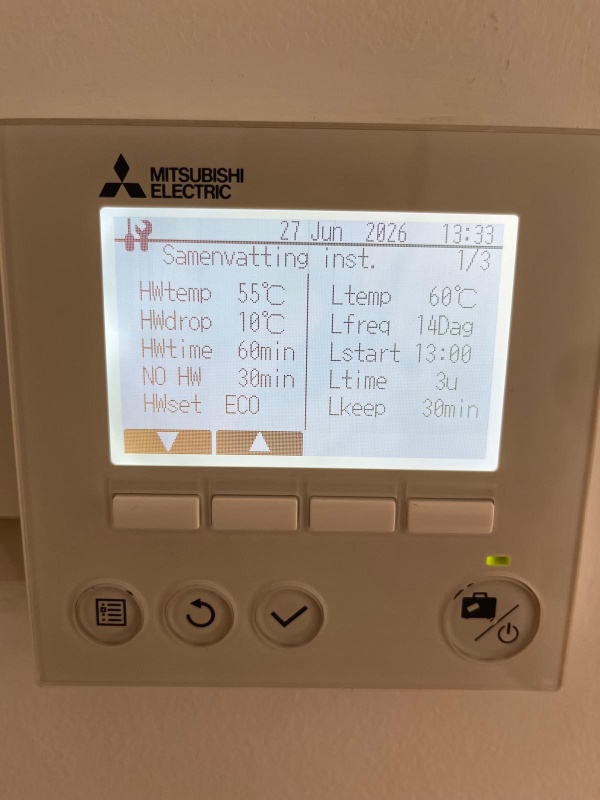

Hallo allen,
Hopelijk ben ik hier op de juiste plek. Sinds 3 jaar wonen wij in een nieuwbouwwoning met een Ecodan warmtepomp systeem (FTC 6).
Nu is het sinds dag 1 alleen maar ellende eigenlijk. In het eerste jaar meerdere malen monteurs over de vloer gehad ivm niet werkende vloer verwarming, koeling of warmwater. Vorig jaar zijn meerdere monteurs 3 dagen achter elkaar in mijn huis bezig geweest om zowel vloerkoeling als warm water weer aan de praat te krijgen. Er bleek toen iets met de dipswitches, wat ik overigens heel vreemd vind aangezien het de maanden ervoor perfect werkte maar opeens niet meer.
Nu is er weer een jaar verstreken, en de situatie is weer hetzelfde. Warmtepomp lijkt niet meer aan te schieten om te koelen (en verwarmen), op welke manier dan ook. Gewenste doorlooptemperatuur staat op 19 graden (deze ook al een aantal keer hoger gezet om te proberen), temperatuur van aanvoer is momenteel 24 graden. Afgelopen week heb ik het systeem een aantal keer kunnen 'reanimeren' door verschillende acties te proberen zoals aangeraden:
- Stroom eraf voor langere tijd minimaal 10 minuten, soms een uur (daarna eerst buitenunit en minuut later binnenunit aan)
- Foutmeldingen gecheckt (helemaal blanco)
- Alle instellingen meerdere malen nagelopen op hoofdbediening (zowel de standaard als de service instellingen)
- Kabeltjes gecheckt in zowel in binnenunit, buitenunit en werkschakelaar op gebreken
- Systeem op verwarmen gezet , met een belachelijk hoge wens temperatuur van 28 graden om te zien of dit iets 'activeert'
- Volledige systeem resets (fabrieksinstellingen)
- Alklima gebeld, echter helpen zij alleen monteurs/installateurs werd mij verteld (ik had m'n mond al voorbij gepraat dat ik geen monteur was)
Sommige van bovenstaande acties leken tijdelijk te werken, echter na een halve dag komt het systeem weer in standby en is het met geen mogelijkheid meer in gang te zetten terwijl de gemeten temperaturen van aangevoerde water steeds hoger worden. Buitenunit blijft gewoon stil staan en op hoofddisplay het 'pauze' icoontje. Er zijn dagen dat ik tot snachts in de hoofdbediening dingen aan het proberen ben om het maar op gang te krijgen. Wordt er nu wel hopeloos van.
Inmiddels is de garantie ook verlopen en hebben wij geen zin om gelijk honderden euro's uit te geven terwijl de oplossing wellicht makkelijk is (al twijfel ik er inmiddels wel sterk aan). Onze ervaring met de monteurs tot op heden is ook matig op z'n zachts gezegd. De meesten hadden zelf geen flauw idee wat ze moesten doen en hoe het systeem werkte. Hiervoor belden ze dan naar Alklima.
Zijn er hier nog medegebruikers die wellicht een idee hebben wat ik zou kunnen proberen? Alles is welkom.
Bedankt.
