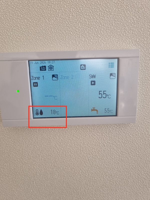

@Plenkske : Dank. Vraag: hoe kom ik erachter wat mijn Ta is? Is dat te zien via de thermostaat? En/of via Melpump? Of interpreteer ik de waarde van temperatuur op de thermostaat verkeerd. Ik heb het over het rood omkaderde waarde op de thermostaat hieronder.
Is dit de Ta waarde ,of de gewenste kamertemperatuur?
Afbeeldingslocatie: https://tweakers.net/i/GlPk3h5qjkZ7YTLmP9AWchoiMqc=/x800/filters:strip_icc():strip_exif()/f/image/dCGGSAEBGB2GrvW9Ys3F4yWt.jpg?f=fotoalbum_large
  • Plenkske
@pastafan dat is gewenste Ta waarde.
De daadwerkelijke Ta waarde is wel te lezen via melpump of de controller van de WP. Ik ken deze thermostaat niet dus ik weet niet hoe en of je het daarin kan zien.
  • michaelvo
  • Laatst online: 06:30
Dat is gewoon de FTC7 controller opgehangen in de woonkamer. Staat inderdaad ingesteld op Ta van 18 graden. Op de controller in het instellingen menu kun je de actuele Ta terugvinden, in Melpump ook.

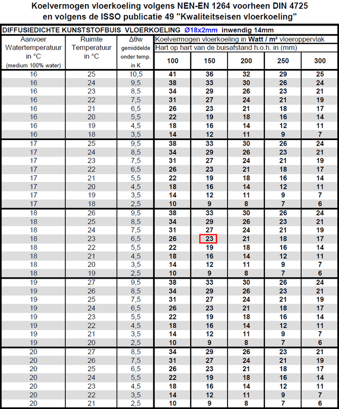

Je vloer kan maar 10w per m2 koelen, dat doet nauwelijks wat terwijl je compressor pendelt,
Volgens de NEN-EN 1264 is het bij gebruikelijke waardes van HoH 150, een binnentemperatuur van 23 °C en water van 18 °C 23 W/m², en daar komt bij VVW op verdiepingen de afgifte via het onderliggende plafond nog bij:
Afbeeldingslocatie: https://tweakers.net/i/xDVzbELQs1BUMIGw6PdiVK4Db04=/x800/filters:strip_exif()/f/image/EAH8iZi9WqfPD61fMfjjEv0o.png?f=fotoalbum_large
Als je 200 m² VVW hebt, kun je dan toch al 4.6 kW afgeven. Dat is voor veel warmtepompen voldoende om niet te pendelen.

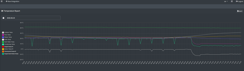

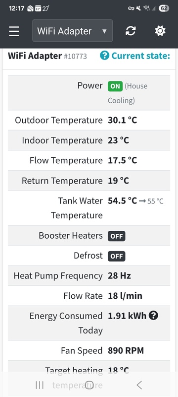

  • laurens0619
Hij koelt hier nu al tijdje prima maar gisterochtend, en vanochtend lijkt die toch even een paar uurtjes te gaan pendelen.
Gek toch? De delta lijkt mij nog groot genoeg om te kunnen koelen

laurens0619 schreef op maandag 22 juni 2026 @ 13:18:
Dat is helemaal niet gek. Je ziet de frequentie steeds zakken (tot zo'n 24 Hz), totdat ie niet lager meer kan. En dan gaat ie pendelen. Je zult moeten zorgen voor meer afgifte door:
- Het pompdebiet te verhogen en/of
- De watertemperatuur te verlagen (maar let op condens) en/of
- Meer radiatoren/convectoren/vvw bijplaatsen.
Een andere optie is koelen in blokken: Slechts 8 uur per dag koelen, en de rest uit. Jij probeert continu te koelen. Dat gaat (net als continu verwarmen) gewoon niet zonder externe thermostaat op in1, die netjes de WP uitschakelt zodra het setpoint is bereikt.

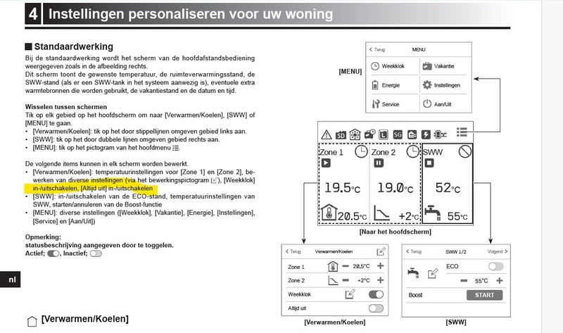

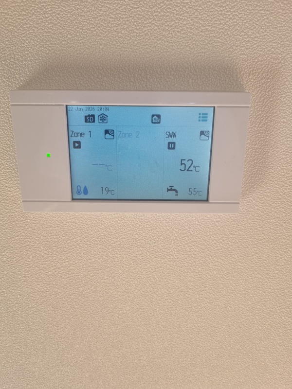

  • pastafan
  • Laatst online: 13-11 18:09
Dit is misschien een heel domme vraag, excuses dan vooraf.
Soms is bij mijn temperatuur in de zone 1 (ik heb maar 1 zone) gewoon goed. En wil ik eigenlijk de wp uitschakelen. Maar wel SWW voorziening behouden.
Dus eigenlijk: de wp (verwarmen/koelen) uitschakelen. Totdat ik hem weer aanzet. Alles manueel dus zonder weekprogramma's etc.
Dat is bijvoorbeeld dat ik de ramen eens even open wil gooien en flink wil ventileren zonder dat dan gelijk wp aanschiet om te corrigeren.
Is dit mogelijk en zo ja welke stappen in het menu (controller zie foto hieronder), moet ik nemen?
Afbeeldingslocatie: https://tweakers.net/i/6uuDLrHTtqZ01b2RzEXYV3sldbc=/x800/filters:strip_icc():strip_exif()/f/image/GlEBPw4kRGBe485ZSHwmtMw7.jpg?f=fotoalbum_large

pastafan schreef op maandag 22 juni 2026 @ 20:07:
Normaliter kan dat niet. WP uit betekent ook SWW uit.
Maar via de thermostaatingang zou je wel iets kunnen maken denk ik. Probleem is dat het feit dat je dat hier moet vragen en dit niet zelf uit de installatiehandleidingen kunt halen voor mij ook gelijk betekent dat het wellicht niet zo'n goed idee is dat je hier zelf aan gaat sleutelen...
Je kan toch gewoon je thermostaat op 10 graden zetten in de zomermaanden, zo lang je niet koelt?

ocaj
Ik heb simpelweg 2 schema's:
- 1 schema voor de maanden juni/juli/augustus, waarin verwarmen nooit is toegestaan en
- 1 schema voor de overige maanden, waarin verwarmen wél mag
Aangezien we in juni/juli/augustus nooit verwarmingsbehoefte hebben is dat het simpelst.
Absoluut niet lullig bedoeld dit, maar de algemene stelregel hier is dat je eerst zelf even wat moeite probeert te doen voordat je het hier op de forumpagina gooit. Denk aan de handleiding, terugzoeken in dit topic, google, ai, etc. Zie ook de topic start.

Ik gebruik sinds vorig jaar de ESP mini van Xoror en koelde vorig jaar een paar dagen, maar niet op de goed manier, cool target temperatuur, dus veel te laag. Nu de laatste dagen overdag een paar uren met Cool flow temperatuur, ingesteld op Zone 1 flow temp van 19 graden. Vannacht blijven koelen en zojuist dat hij de laatste paar uur heeft staan pendelen. Aantal minuten aan, dan voor een minuut aan. etc. Gewenste temp staat op 24 en het is 24.5. Ik dacht ik stel de gewenste temp in op 23, maar dat help blijkbaar niet.
Wat is de oorzaak, en hoe kan ik dit oplossen?
Edit: Ik zie dat de Feedtemp in het begin 18 graden is, dan na een aantal minuten oploopt naar 21, en dus gelijk wordt aan de retour temp. En dan ook weer ineens Ta van 18.5. Dus pendelen.Afbeeldingslocatie: https://tweakers.net/i/o6CBS2Fd3vJ3AAIcPKQTrZ_YxDQ=/800x/filters:strip_exif()/f/image/DkTpJ860q3zBUOyfknzBeERB.png?f=fotoalbum_large
[ Voor 36% gewijzigd door Geeforce op 24-06-2026 07:55 ]

Geeforce schreef op woensdag 24 juni 2026 @ 07:46:
Ik gebruik sinds vorig jaar de ESP mini van Xoror en koelde vorig jaar een paar dagen, maar niet op de goed manier, cool target temperatuur, dus veel te laag. Nu de laatste dagen overdag een paar uren met Cool flow temperatuur, ingesteld op Zone 1 flow temp van 19 graden. (ik zie trouwens dat de Feed temp 18 is en retour 21). Vannacht blijven koelen en zojuist dat hij de laatste paar uur heeft staan pendelen. Aantal minuten aan, dan voor een minuut aan. etc. Gewenste temp staat op 24 en het is 24.5. Ik dacht ik stel de gewenste temp in op 23, maar dat help blijkbaar niet.
Je vloer is nu thermisch verzadigd met de koude, je warmtepomp kan daardoor het minimum koelvermogen niet meer kwijt. Je moet dus je afgifte vergroten door meer vvw groepen open te zetten, een hogere flow te creëren of een lagere Ta in te stellen. Maar bij dat laatste wel het dauwpunt in de gaten houden.

Djvdb schreef op dinsdag 23 juni 2026 @ 06:41:
@Djvdb Ik snap dat je niet lullig bedoeld, maar ik wil je hierbij wel op een onjuiste aanname wijzen: wie zegt dat ik de handleiding er niet op heb nageslagen? (dat maak je er zelf van).
De handleiding zegt niets over uitschakelen van specifiek een zone (met instandhouding van SWW). Dus ook niet dat dat niet kan. Daarom was mijn vraag hier aan de "slimmerikken" of dit misschien wel mogelijk is op een enigszins nette/laagdrempelige manier (die voor mij werkbaar is). Daar heb ik zeker nuttige reactie op gekregen waarvoor dank! Spelen met koelen op een hoge temperatuur/verwarmen op een lage temperatuur zijn trucs die zijn gegeven en ga ik zeker proberen, maar zie ik toch als "workarounds".
Hieronder een schermprint van wat de handleiding zegt over uitschakelen (in de rest van de bedieningshandleiding staat verder geen woord meer over in/uitschakelen van wat dan ook).
Afbeeldingslocatie: https://tweakers.net/i/ahGn-K7iE2t6-eqM8KTGNOnG3UU=/800x/filters:strip_icc():strip_exif()/f/image/eM8ItRrmASLhajDuyAAKbWHW.jpg?f=fotoalbum_large

pastafan schreef op woensdag 24 juni 2026 @ 09:58:
Prima! Ik zie al waar het fout gaat, onze definities van moeite doen verschillen ;). Comment slaat ook op je eerdere posts.
Ik heb dan wel een andere controller welke bij mij op de binnenunit zit. Hierop kan ik handmatig de verwarm/koel functie verbieden en het SWW wel operatief laten.
Afbeeldingslocatie: https://manuals.plus/wp-content/uploads/2023/08/MITSUBISHI-ELECTRIC-EHPT-Series-Hydronic-Module-with-Storage-DHW-Tank-FIG-6.png

Mijn 10kWh met 250m2 ging gisteren al heel snel in de pendel nadat ik hem had gezet op 18c flow. Kon condensatie enzo niet in de gaten gehouden en toen maar uitgezet, moet wel zeggen dat de vloer wel koeler aanvoelde en dat gedurende de dag al een heel verschil maakte (met 26+ in de woning soms, veel ramen, goed geïsoleerd, dan krijg ik de warmte normaliter erg moeilijk weg en is elke graad meegenomen :).
Nu eens even op koelen zetten en kijken wat er gebeurd.

@Kecin ik geloof dat min flow temp bij koelen 5c is? Apart dat je 1c ziet...
Mitsubishi Warmtepomp Uitlezen / Besturen | Optimaliseren
  • Kecin
Kecin
Je keek.
xoror schreef op vrijdag 26 juni 2026 @ 08:30:
Excuses; grafiek even nagekeken; 4c.
🔥WTP: Mitsubishi Ecodan (ERST30F-VM2EE -PUZ-SWM120YAA) 🔋 Victron Multi RS Solar, 64.4kWh accu ☀️SE 5.400WP noord, 11,155WP zuid 🚗Onderweg; Tesla Model Y '26, Fiat 500E 42kWh
  • xoror
xoror
@Kecin Heb je weer cool flow target gebruikt ? 8)7
