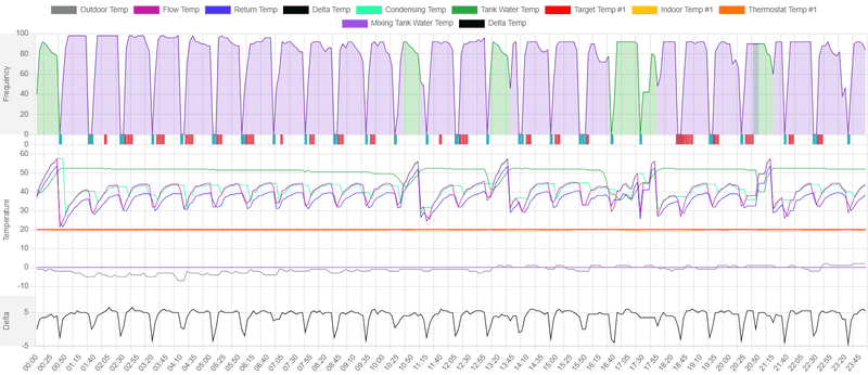

@Vincedf maak je ook gebruik van logging? Zo ja, deel eens wat statistieken over frequentie, aanvoer temp, retour temps etc van wanneer het zich voordoet
Nee ik maak geen gebruik van logging. Zou eerlijk gezegd niet precies weten hoe ik dit 'aan' moet zetten. Ben het niet tegengekomen in het (service) menu van de wp. Hoe kan ik dit het beste doen?

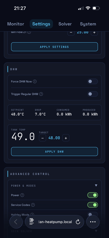

Aanvullend: het forceren van warm (kraan)water maken gaat ook niet meer. Dit schakelt meteen weer uit.

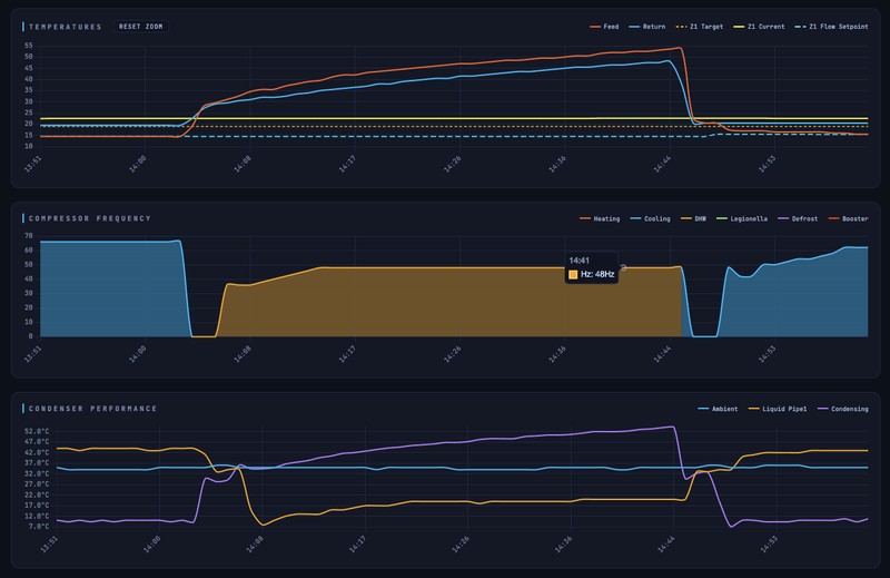

Als je geen forced dhw kan doen, dan heb je denk ik een groter probleem. Kijk bij de hoofdbediening of je foutcodes ziet (of de history ervan)
Dat is meestal iets van sensor stuk of koelvloeistof issues. Je kan in mijn signature kijken voor monitoring als je nog niets hebt. Als je al melcloud adapter heb kan je evt een maandje gratis melpump proberen. Al krijg je daar niet alle detail info.
Als je nog een esp32 hebt liggen, kan je ook mijn software op flashen voor meer data, hoef je alleen een kabeltje te knutselen.

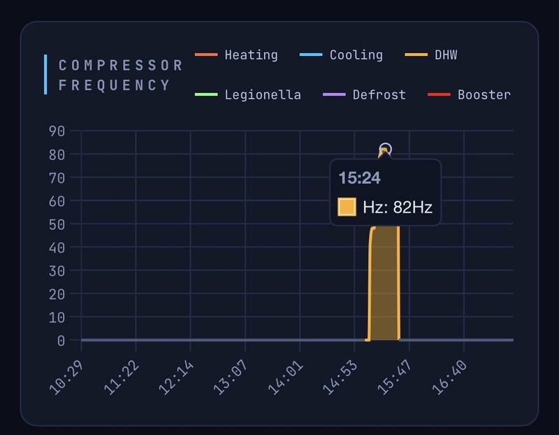

Vincedf schreef op woensdag 5 augustus 2026 @ 16:04:
is de tank dan wel koud of zit deze al op z’n doeltemperatuur en draait deze nog wel op normaal schema of helemaal geen SWW weer?
Is niet koud, maar ook niet op z'n doeltemperatuur (55). Ik begin ook te denken dat de weergegeven temperatuur niet juist is. Deze ochtend hebben er 2 mensen gedouched waarna de temperatuur nog steeds op 53 graden stond. Normaal gesproken zakte deze vrij rap en ging ook meteen tijdens het douchen de unit aan om weer warm water te maken.

Vincedf schreef op donderdag 6 augustus 2026 @ 09:31:
Voor m'n gevoel werken er meerdere dingen niet zoals het zou moeten. Inmiddels heb ik via via ook contact met een monteur die mij wilt helpen. Hij gaat vandaag Mitsubishi bellen en aandringen dat dit gemaakt wordt onder garantie, gezien mijn unit nog geen jaar fatsoenlijk gewerkt heeft. Vandaag zal ik meer horen over de vervolg stappen..
Dat klint als normaal gedrag. Meteen aangaan tijdens het douchen niet. Maar het wordt lastig om je te adviseren als we geen inzicht in de gegevens hebben. Zou je de instellingen willen delen en heb je een wifi adapter met melcloud? Dan kun je namelijk een proefabonnement op melpump nemen en meer data delen zodat we je beter kunnen helpen.
Dat is normaal. Bij een dergelijk hoge watertemperatuur kan een SWW cyclus helemaal niet starten. Dat staat ook in de installatiehandleiding.

@Bravertal Ik koel on-demand, en bewaak condens temp automatisch. Ik heb wat scriptjes ervoor voor HA, misschien kan je wat van hergebruiken.
Altijd dus je condens temp uitrekenen en graad of 1.0 a 1.5 erboven zitten met je aanvoer temp.

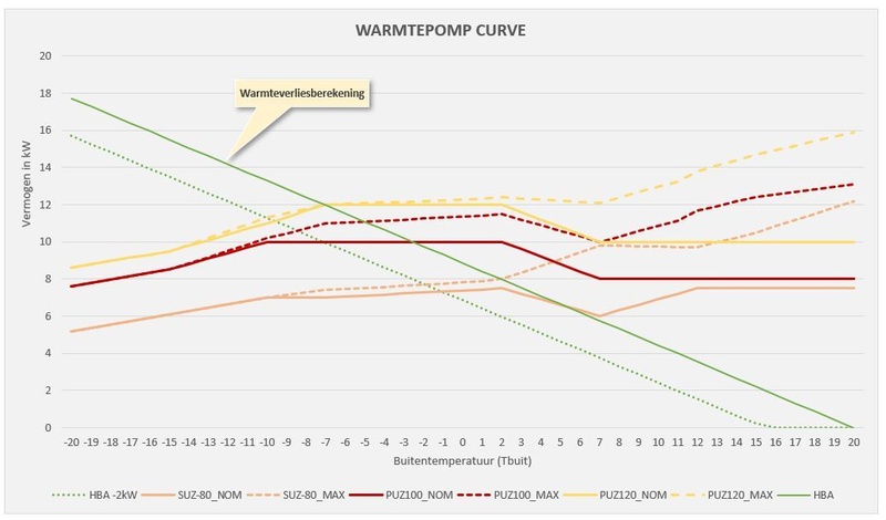

Ik heb een vraag (zeg me als dit een apart topic zou moeten zijn) mbt een gedane MB warmtepomp installatie (SUZ-SWM80VA2). Deze is afgelopen jaar gedaan en ik poste al eerder in dit forum over de uitdagingen (onder de -2C buitentemp draaide de WP op volle/max toeren). Ik ben hierover in gesprek gegaan met de installateur en aangegeven dat als gemiddelde temperaturen lager gaan zijn, de WP het dus niet zal gaan trekken. De installateur stelt voor om een buffervat te plaatsen om de problemen te verhelpen. Voor mijn gevoel is dit symptoom bestrijding (defrost cycles worden dan opgevangen door buffet ipv systeemvolume - maar onderliggende warmtebehoefte wordt niet weggenomen). Ik heb door HBA een warmteverliesberekening (ja dus achteraf) laten doen. Op basis van alle detail gegevens komen zij uit op het volgende:
  • Altijd optredende warmteverliezen: 8762
  • Warmteverliezen die niet altijd (gelijktijdig) optreden: 2093
  • Opwarmtoeslag: 0
  • Systeemverliezen: 2432
  • Totaal: 13287
Nu zal het niet in alle gevallen 13kW zijn, maar als alle ongunstige omstandigheden bij elkaar komen. De installateur wil van geen wijken weten en blijft erbij dat een buffervat de oplossing is. Kan hij inderdaad een punt hebben en zal ik deze oplossing kunnen proberen (en over een paar maanden achterkomen of dit echt een oplossing was) of is dit inderdaad (vooral) symptoombestrijding?
WP: ME SUZ-SWM80VA2 + ERSD-VM2D + 200l Boilervat | Vloerverwarming (44 m2) + Jaga Strada (73 m2) + Tempo (54 m2) | PV: 2650 Wp | Huis 1932 | 2-1 kap | Zuid-Limburg | Lees veel, snap niet alles 😊

Ja ik heb inderdaad gasverbruik van de jaren ervoor, maar er zijn zoveel variabelen in die tijd veranderd (denk aan isolatie maatregelen, tweaken van instellingen, verlagen van binnen temp), dat die ook geen eenduidig beeld kunnen geven. Voor de volledigheid (jaren waar hele jaar gas werd verbruikt:
  • 2020: 2454
  • 2021: 2909
  • 2022: 2204
  • 2023: 1546
  • 2024: 1377
Ik heb een tijd geleden met de installateur gesproken en hem een grafiek voorgelegd waar je de verschillende warmtepompen met (NOM/MAX) vermogen ziet inclusief de warmteverlies berekening. Aan de hand daar zie je precies wat ik ervaar terug in de cijfers (die van MB databook komen):
Afbeeldingslocatie: https://tweakers.net/i/n5Yhum8M-7j7gn3U7tcyABivcww=/800x/filters:strip_icc():strip_exif()/f/image/JtDZuE62qW7ATxc9DzQdDFdK.jpg?f=fotoalbum_large
[ Voor 21% gewijzigd door sinterklaas1975 op 12-08-2026 12:16 ]

nu als plaatjes toegevoegd (26 December en 11 Januari). Inderdaad, ik denk dat de PUZ-SWM120xAA ook een goede keuze is. Is wel een 3 fase unit (maar ik heb al 3 fase thuis)
Afbeeldingslocatie: https://tweakers.net/i/o4zkushBYgAFGpuK5ioRKRv59Mo=/800x/filters:strip_exif()/f/image/XZ27oxWp2UkVYJg7XCpEdI33.png?f=fotoalbum_large
Afbeeldingslocatie: https://tweakers.net/i/FvhsiiU2G19-ALHJO8WanKdNzJA=/800x/filters:strip_exif()/f/image/0CiBBVWMgJBh20VLdtfw6y2s.png?f=fotoalbum_large
Ook nog vergeten toe te voegen als probleem bij vele gebruik van booster. Stoppenkast slaat door als booster aangaat in combinatie met andere apparaten die in huis aanstaan (denk wasmachine, droger, oven, etc.)... het is natuurlijk een 'gevolg probleem' - maar als er minder booster gebruikt hoeft te worden en verdeeld wordt over 3 fasen, hoop ik dat dit probleem ook is verholpen...

  • Andrehj
Andrehj
Djvdb schreef op woensdag 12 augustus 2026 @ 13:54:
-2 is wel echt defrost weer dus dan lever je gewoon vermogen in en dus zal de warmtepomp het waarschijnlijk prima trekken bij koudere temperaturen omdat er minder defrost zullen zijn.
Bij lagere temperaturen heb je ook meer netto vermogen nodig, en bovendien heb je ook bij -10 nog steeds defrosts, alleen niet zo veel als rond het vriespunt.
Ik heb vorig jaar tijdens extreem defrostweer (sneeuwjacht) een vermogenstest gedraaid, zie Andrehj in "Mitsubishi Electric Ecodan Lucht/Water Warmtepompen"
De conclusie was dat wanneer je WP was uitgelegd op het benodigde vermogen bij -10, er ook voldoende vermogen over was tijdens defrosts.
Tijdens normaal vorstig weer moet een WP bij -2 dus ruim voldoende vermogen hebben, omdat ie anders bij -10 tekort komt.
  • Andrehj
Andrehj
sinterklaas1975 schreef op woensdag 12 augustus 2026 @ 13:56:
Dat ie 3-fase is, is geen nadeel maar een voordeel, want dat verdeelt de belasting veel mooier over je fasen.
Uit die grafieken kun je afleiden dat je WP inderdaad vol gas draait om het bij gemiddeld 0 °C (dus niet -2°C!) binnen 20 graden te houden.
Dat betekent dat je zeker een 12 kW WP nodig hebt om het ook bij -10 nog warm te houden.
Stond die permanent aan op de dagen van deze grafieken? Want als die toen aan stond heb je nog meer dan 12 kW bij -10 nodig.
En als de stoppen doorslaan bij het gebruik van een 2 kW booster dan moet je toch eens serieus kijken naar je faseverdeling, want dat hoeft echt niet. Maar die discussie is meer op zijn plek in Het grote topic voor Elektra huisinstallaties - Deel 4

De booster zijn de rode streepjes onder de 'paarse curves'. De blauwe streepjes geven de defrost aan met daarna snel de booster om temp weer op orde te krijgen. Dus niet permanent, maar wel veel aan gedurende de dag.
Betere faseverdeling zal inderdaad nodig zijn... de uiteindelijk installatie was een beetje een clusterf*ck, dus verbaasd mij niets als dat ook anders aangepakt had moeten worden

MrBarehands schreef op donderdag 13 augustus 2026 @ 15:12:
Jouw verhaal komt me helaas bekend voor. Installateur heeft hier een SUZ-SWM80VA neergezet (7,1kW bij -10).
Houdt het huis ook niet warm onder de 0 graden met gelijkwaardige grafiekjes in Melpump als jij.
Achteraf een NEN warmteverliesberekening gemaakt die ook rond de 13kW uitkomt, de koevlaas op 11kW.
Installateur is nog steeds van mening dat dit apparaat mijn huis warm zou moeten krijgen en wijt het aan mijn afgitesysteem. Het vermogen van de SUZ wordt echter volledig afgegeven want het ding draait non-stop buiten de defrosts.
Installateur geeft niet meer thuis op mijn verzoek een systeem te plaatsen dat past bij de warmtevraag van mijn huis; hij is in gebreke gesteld door mijn rechtsbijstandsverzekering....
Inderdaad, helaas erg vergelijkbaar. Hier inmiddels al wat verder dan ingebrekestelling... het is een lang traject, ene van de lange (en dure) adem. Hoop (maar heb niet heel veel hoop) dat er feitelijk al wat is veranderd voordat de winter periode dit jaar inzet...

usain schreef op donderdag 13 augustus 2026 @ 15:43:
Thanks beide, ik ga het vanavond even dubbelchecken als ik thuis bent. 42hz zou perfect zijn. Dat is bij koelen maar een paar honderd watt stroomverbruik.

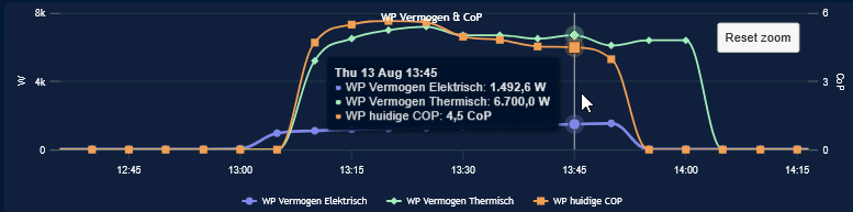

Zo ziet het er bij mij uit, ik warm de tank op tot 50 graden.
Afbeeldingslocatie: https://tweakers.net/i/2GvKecU8QMoZKQ6pI1MNRAVG6tQ=/800x/filters:strip_icc():strip_exif()/f/image/E7Vq3xhZYP0CLA40TqdyeuMs.jpg?f=fotoalbum_large
Afbeeldingslocatie: https://tweakers.net/i/1Eb91OJgL-ZVEWp5VKoP9kWA3OQ=/800x/filters:strip_icc():strip_exif()/f/image/71io18Qhz6uzPyZdxMNgQim0.jpg?f=fotoalbum_large
[ Voor 20% gewijzigd door Djvdb op 13-08-2026 15:54 ]
e-Golf 2018 | Climarad Sensa V2X | 3200 Wp WZW I WP: ME Ecodan SUZ-SWM60VA2 + ERST20D-VM2E

Djvdb schreef op donderdag 13 augustus 2026 @ 15:52:
ja bijzonder, dit was net bij mij waarvan 600w airco gebruik is op dezelfde fase. Vat naar 48 graden. Nu twijfel ik wel echt of ECO modus aanstaat.
Afbeeldingslocatie: https://tweakers.net/i/VKaV_bLggP6HrEsEhC3rmHUZB0A=/800x/filters:strip_exif()/f/image/GIu1m1Lpe7BvAVxyNfvI2sJ1.png?f=fotoalbum_large

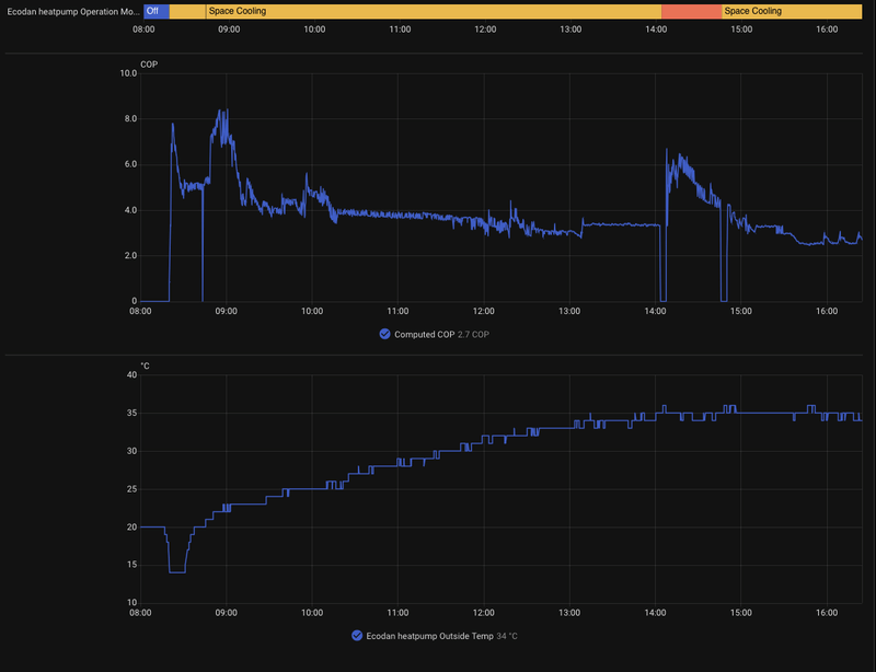

koelen, sww ruim > 4. Hier zie je mooi dat COP dropt naarmate het warmer wordt

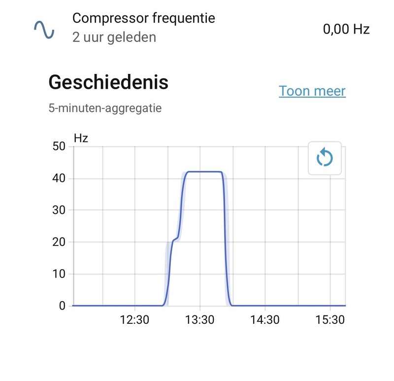

Nou snap er niks van. ECO staat zeker aan. Hierbij de frequentie ook nog. Schiet gelijk zo hoog..
Afbeeldingslocatie: https://tweakers.net/i/99YCHBaqdJdcMS76GqcxAq_YEJU=/x800/filters:strip_icc():strip_exif()/f/image/YFX5uFRYQrqsQ1Hx9p8Zazfa.jpg?f=fotoalbum_large
Afbeeldingslocatie: https://tweakers.net/i/pCfQ9zJxRjcOTaxJMwXQRlZb2cI=/800x/filters:strip_icc():strip_exif()/f/image/YFcWxmPvJSpPBaZSAcIwiqMF.jpg?f=fotoalbum_large

usain schreef op donderdag 13 augustus 2026 @ 17:30:
Forceer je de sww run? Want dan gaat de wp niet in eco modus
  • xoror
xoror
@usain schedule je dhw via Odin? Dan kan je kiezen tussen regular (ingestelde eco) of force dhw (non eco)

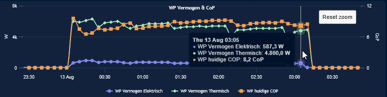

SWW rond de 4.5:
Afbeeldingslocatie: https://tweakers.net/i/p-9ZlLJ9KUnxDcFvIYkZgydW7lg=/fit-in/4000x4000/filters:no_upscale():strip_exif()/f/image/Sf1dYUevSU7PiAftcQSdwsbR.png?f=user_large
Koelen boven de 8:
Afbeeldingslocatie: https://tweakers.net/i/uRBkdOQU4CxrG80WZNoOBayMGNY=/fit-in/4000x4000/filters:no_upscale():strip_exif()/f/image/4SZvrZF71tbj7O2ZIRRy0553.png?f=user_large
(maar toen was het gelukkig niet zo warm)

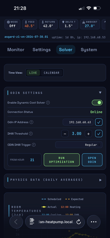

Ja ik schedule via Odin, hij staat gewoon op regular dus eco. Toch bijzonder dat de buitenunit direct naar 82hz gaat?
Afbeeldingslocatie: https://tweakers.net/i/u5YD970sF85aTy3QHcjmK0-Spi8=/x800/filters:strip_exif()/f/image/abXK2sltIJIFskIBW5Y4ZxR2.png?f=fotoalbum_large
Afbeeldingslocatie: https://tweakers.net/i/e4aFBLxdezJmm7HNJj1RZ75zU_o=/x800/filters:strip_exif()/f/image/InpPvJh5s7QUM7xGNqY8R8CG.png?f=fotoalbum_large

Misschien als test ff 1 dag zonder odin doen? Kijken of de buitenunit dan wel op minder vermogen gaat draaien.
  • usain
  • Laatst online: 14:29
Djvdb schreef op donderdag 13 augustus 2026 @ 21:37:
Ja goede, meld ik me zaterdag weer als het vat weer aan opwarmen toe is
  • xoror
xoror
@usain Dat is idd raar, maar ik verwacht dat zonder hetzelfde werkt hoor, maar laat vooral even weten. Als ik je grafiek goed zie, start hij rond 50 en loopt door naar 80 aan het eind?
Het kan zijn dat vanwege je params, hij gaat zoeken vanaf 44c om het in te plannen. Mogelijk ben je dan altijd rond 44 naar 49 aan het brengen. Mogelijk dat je suz40 daar wat meer moeite mee heeft. Maar gewoon even een sessie loggen, dan weten we weer.
Kan je van de laatste sww screenshot maken van de monitor tab, ik wil de water temps even bekijken. Zoiets zou ik willen zien. Dit is bij mij vandaag van 43.5 -> 48.5 op het goedkoopste moment dus.
Afbeeldingslocatie: https://tweakers.net/i/c-HN5x0Dro1xuvttJiBzZd5kph0=/800x/filters:strip_exif()/f/image/xD3jKjgUnS2Lmq8ap0eeiRzR.png?f=fotoalbum_large
@Andrehj Ja, duidelijk dat in de avond qua energie en COP het best is, alleen heb ik overdag overvloed aan PV en in de avond kost het geld. Dus tegenwoordig kijk ik naar de centen :/
[ Voor 88% gewijzigd door xoror op 13-08-2026 23:33 ]
Mitsubishi Warmtepomp Uitlezen / Besturen | Optimaliseren

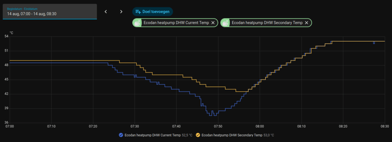

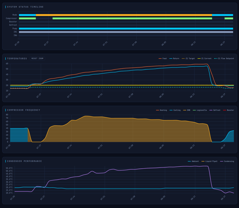

Ter info, dit mijn SWW run van vanmorgen met een suz swm60va2. Ik draai ook in ECO modus maar ga ook snel richting de 75/80HZ. Misschien normaal voor dit type buiten unit?
Afbeeldingslocatie: https://tweakers.net/i/321h9YthQqb6OeopOqDtFSgd-p8=/800x/filters:strip_exif()/f/image/CbrPvZM3E7qRv4Rzpl1ISoLT.png?f=fotoalbum_large Afbeeldingslocatie: https://tweakers.net/i/nNNFamt6upFT9LokrNpfJuLC_rE=/800x/filters:strip_exif()/f/image/sMUJWUTRPVzz1RiiP9a4YPfL.png?f=fotoalbum_large

Wat wel apart is, is dat hij rond 40hz start en dan vrij snel klimpt na 80hz en dan terug moduleert.
@tromphakvoort Al denk ik dat je trigger punt wat hoog hebt ingesteld. Zou rond 44c pas laten zoeken naar goed punt
@usain wat is je flow rate tijdens SWW?
[ Voor 9% gewijzigd door xoror op 14-08-2026 09:56 ]

xoror schreef op donderdag 13 augustus 2026 @ 23:19:
Afbeeldingslocatie: https://tweakers.net/i/7LSmIhAYkgxM5t7p6mbFkcd_k3A=/x800/filters:strip_exif()/f/image/yNXMPXntsYqzXzmTKdexPEvs.png?f=fotoalbum_large
Dit was de SWW run van gisteren. Overigens kan ik over de COP niet klagen 😄
  • tromphakvoort
  • Registratie: September 2019
  • Laatst online: 12-11 16:54
xoror schreef op vrijdag 14 augustus 2026 @ 09:55:
@xoror Ik heb een setpoint van 52 en een drop van 8, hij zou dus eigenlijk bij 44 pas moeten starten. Ben er nog steeds niet achter waarom hij zo vroeg al begint bij mij. Denk dat ik de drop maar eens wat hoger zal zetten.
  • xoror
xoror
@usain Ik zie geen gekke dingen (behalve wat gekke hoge compressor frequentie). Doe een run zonder Odin, ik gok dat hij bij vergelijkbaar weer ook naar de 80hz zou gaan. Ik trigger namelijk met jouw settings een reguliere dhw run.
@tromphakvoort in mijn topic help ik je verder
[ Voor 9% gewijzigd door xoror op 14-08-2026 10:55 ]

tromphakvoort schreef op vrijdag 14 augustus 2026 @ 09:40:
[Afbeelding] [Afbeelding]

@Djvdb Ah beide va2. Dat is wel apart. Misschien blijft hij op de lagere frequenties als je lager start oid?
Verder heeft @tromphakvoort dhw setpoint op 52c, dus die moet zowieso harder werken
[ Voor 95% gewijzigd door xoror op 14-08-2026 15:13 ]

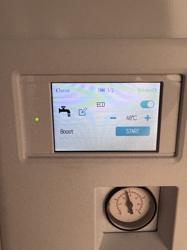

  • Djvdb
  • Registratie: December 2022
xoror schreef op vrijdag 14 augustus 2026 @ 15:07:
Vandaag setpoint voor sww op 48 graden enige verschil is een minder hoog piekvermogen maar blijft op 42hz draaien zal morgen eens op 55 zetten.
