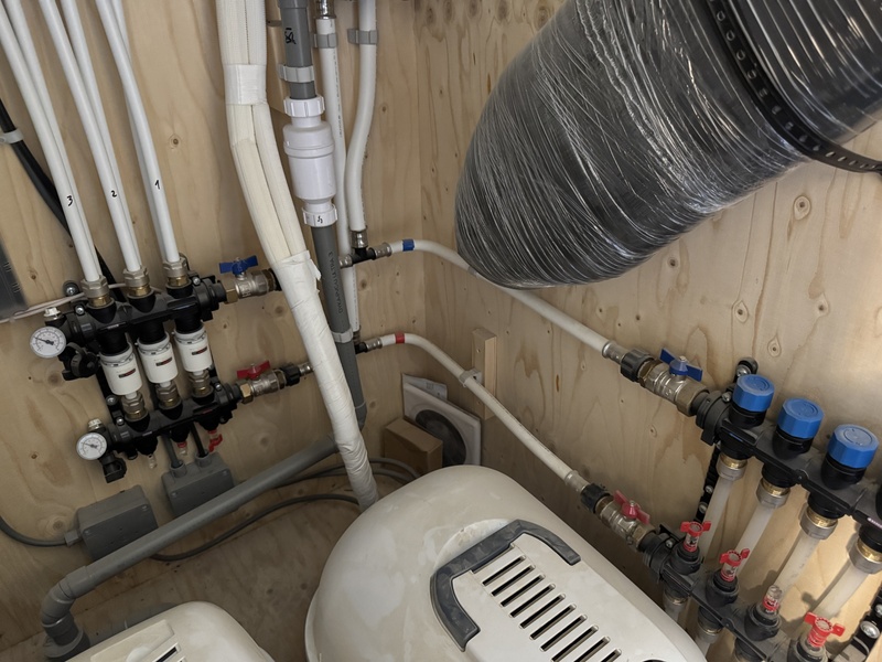

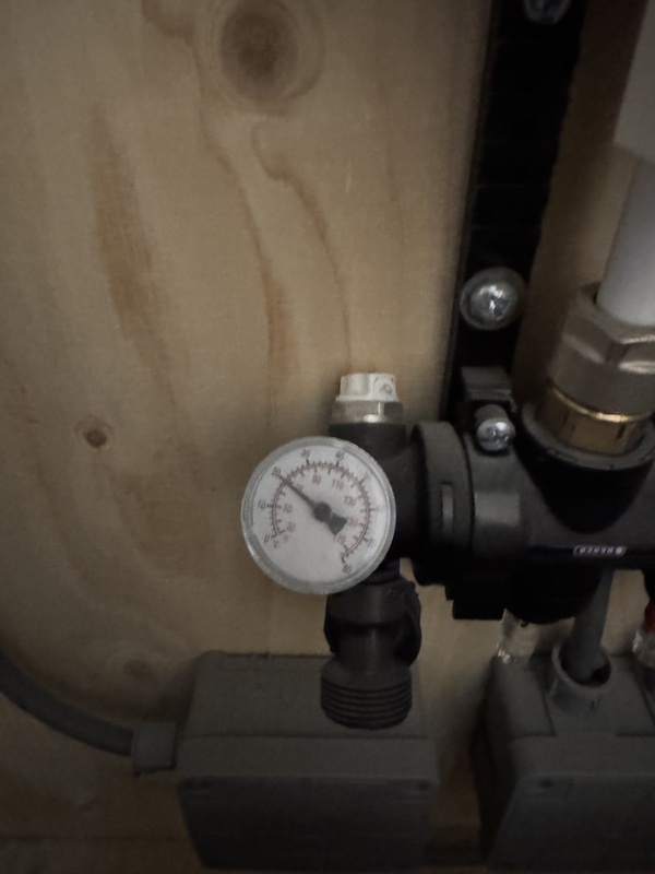

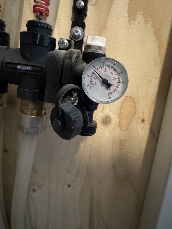

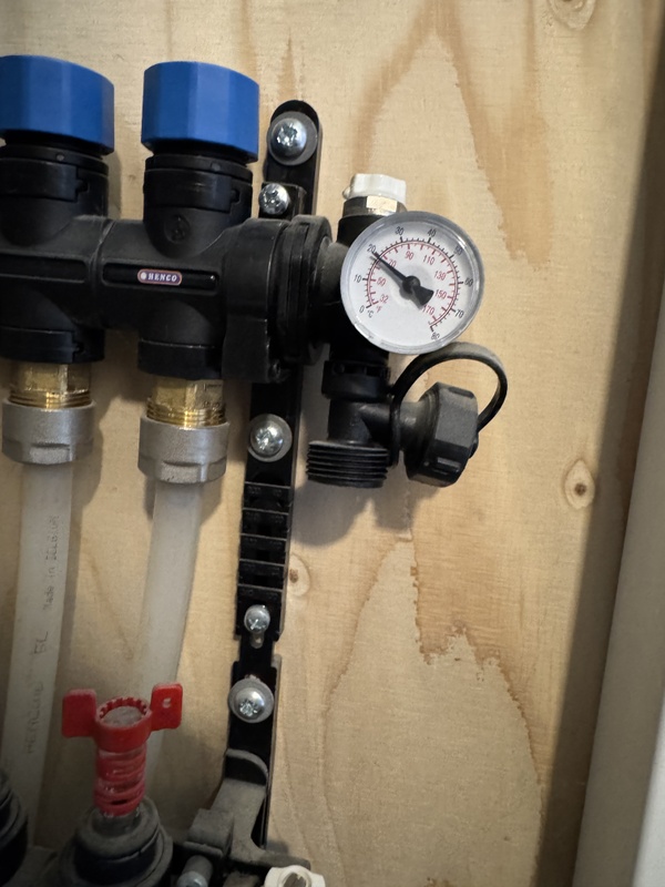

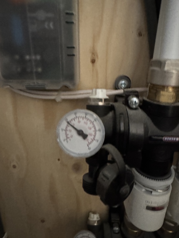

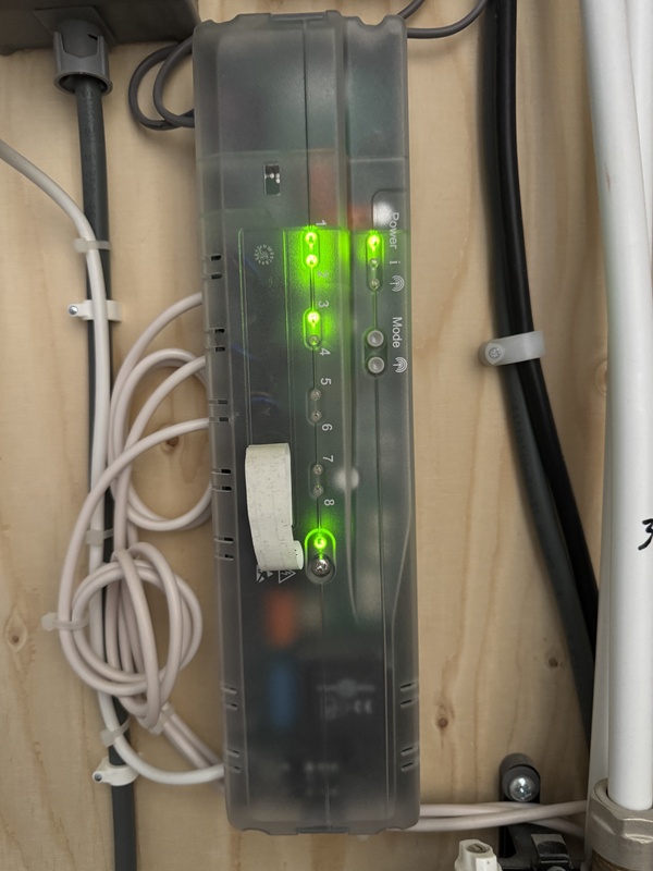

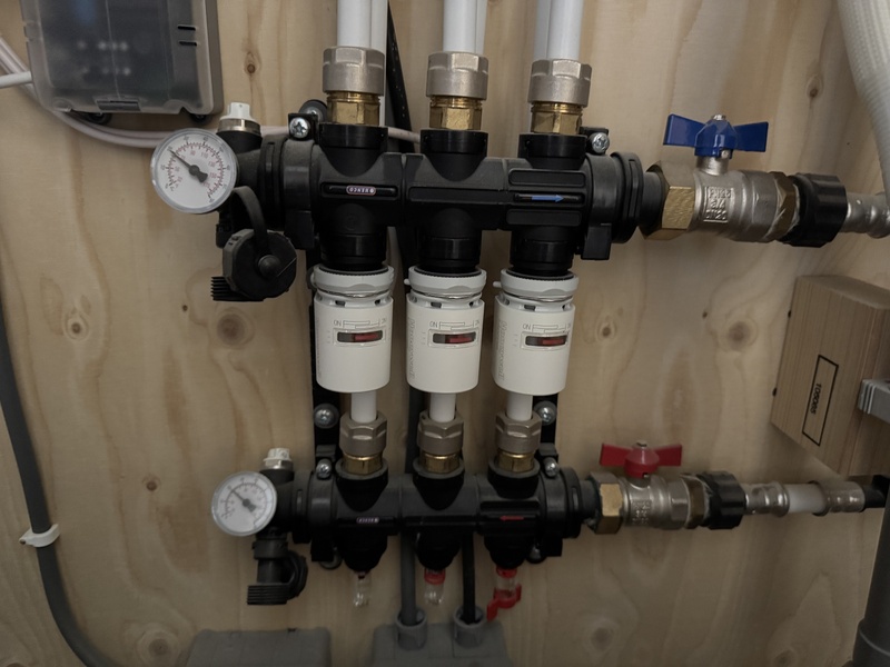

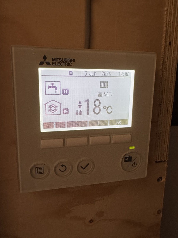

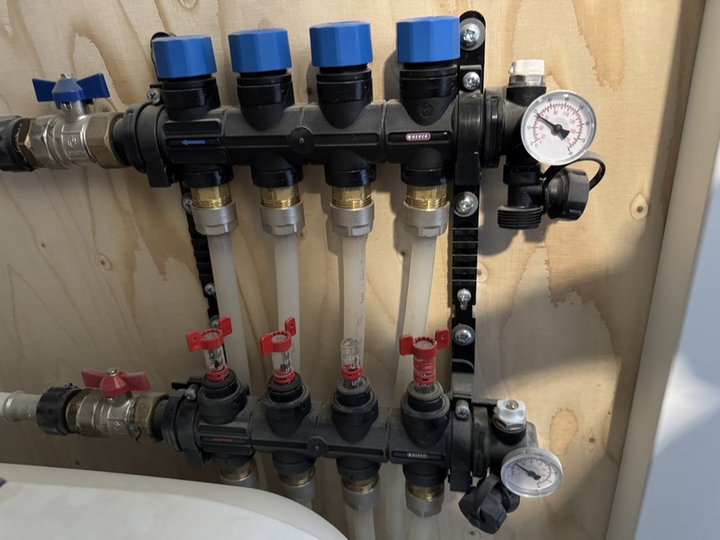

Goedemorgen,
Ik heb een huis gekocht met hierin een Mitsubishi Ecodan warmtepomp met verwarming en koeling. Nu hebben wij de warmtepomp ingesteld op koelen en daarbij de aanvoertemperatuur op 18 graden. Dit lijkt hij keurig te pakken voor de leidingen op de benedenverdieping, maar voor boven geven beide thermostaten 20 graden aan. Weet iemand wat hierin het probleem kan zijn? De 3 thermostaten in de kamers boven staan zo ingesteld dat deze om een lagere temperatuur vragen dan de huidige temperatuur in die kamer.
de eerste 3 fotos zijn volgens mij de leidingen voor de benedenverdieping en die 3 daarna voor boven.
sorry voor de onduidelijke foto's, de thermostaten op foto 4 en 5 geven dus 20 graden aan.

@Lavoe the Din die thermostaten op de verdelers zijn heel onnauwkeurig, ik zou daar niet teveel op vertrouwen. Ik zou gewoon kijken naar de Ta/Tr. In je hoofdbediening zit wel een menu waar je die over de afgelopen uren kan bekijken als je geen monitoring hebt

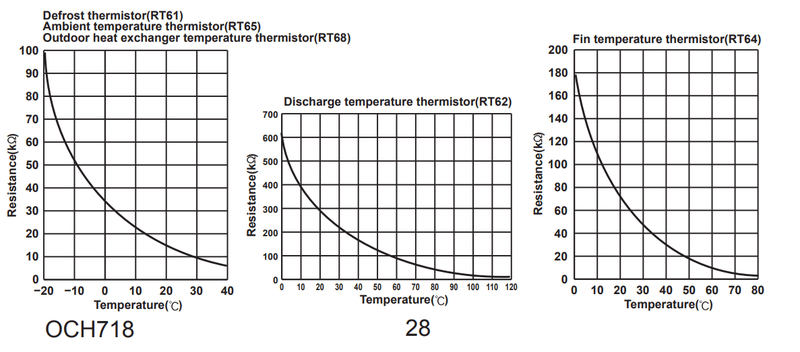

Is dit iets? Of weet je anders waar ik het kan vinden?

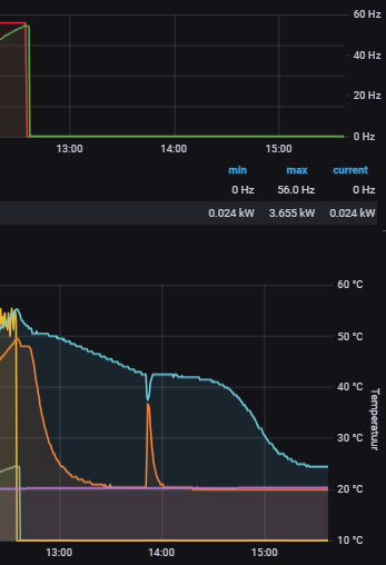

  • laurens0619
  • Laatst online: 22:29
Software versies zal ik opzoeken, die weet ik zo niet.

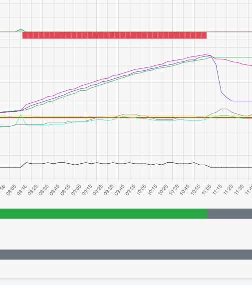

Is verder een SUZ40 die wel een probleemverleden heeft. Laatste keer is er 2 jaar geleden moederbord vervangen en sindsdien is het goed.
Hij heeft vanochtend mijn complete warmwater op de booster opgewarmd (zie rode blok in plaatje).
Hij heeft HEUL even op de compressor een klein beetje aangehad maar de booster sprong al snel bij
Die instelling ga ik weer uitzetten dus ;)
Afbeeldingslocatie: https://tweakers.net/i/JANL71GYVL2BDdc-Xqp5lo_ZkLM=/fit-in/4000x4000/filters:no_upscale():strip_exif()/f/image/11H17UgShUqoBYYQwMmKuzMZ.png?f=user_large
[ Voor 14% gewijzigd door laurens0619 op 05-06-2026 13:06 ]

@Lavoe the Din Nee, onderste scherm van de post laurens0619 in "Mitsubishi Electric Ecodan Lucht/Water Warmtepompen"

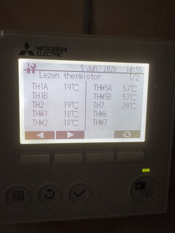

@laurens0619 via lezen thermistor is TH2 leeg ? wazig
Mitsubishi Warmtepomp Uitlezen / Besturen | Optimaliseren
  • laurens0619
xoror schreef op vrijdag 5 juni 2026 @ 15:53:
Weet je op welk adres dat zit?
Thw2 heb ik wel (dat is tr toch? Of ta)
[ Voor 9% gewijzigd door laurens0619 op 05-06-2026 17:19 ]
  • xoror
xoror
laurens0619 schreef op vrijdag 5 juni 2026 @ 17:18:
Lavoe the Din in "Mitsubishi Electric Ecodan Lucht/Water Warmtepompen"
op dit scherm op je hoofdbediening daar moet je het kunnen zien
  • laurens0619
Afaik zit daar niet die buitenunit sensor waarde bij van de foutmeldinf maar hier isdie :)

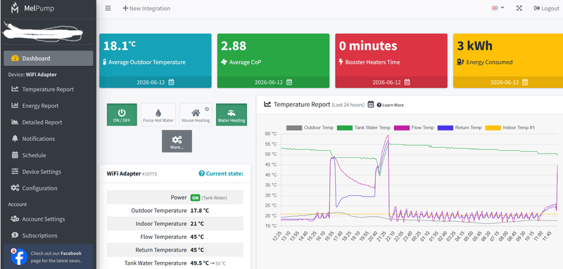

xoror schreef op vrijdag 5 juni 2026 @ 19:49:
@laurens0619 Moet je kijken tijdens SWW, of op moment dat de pomp alleen draait.
@Plenkske Bij @laurens0619 ging de booster aan bij sww, net iets ander patroon dan bij jou
Dit is tijdens succesvolle run
Afbeeldingslocatie: https://tweakers.net/i/wu6YIirkEF88xEzLi74a03baEcE=/x800/filters:strip_icc():strip_exif()/f/image/AunZtHJFDaTW5YruW2iBEAQg.jpg?f=fotoalbum_large
Afbeeldingslocatie: https://tweakers.net/i/Lrcs2dYyzaEIr46HY8GgNAowfUM=/x800/filters:strip_icc():strip_exif()/f/image/2wmlO0MmDV7mz6NmK4LNtjWu.jpg?f=fotoalbum_large
[ Voor 21% gewijzigd door laurens0619 op 06-06-2026 21:02 ]
  • xoror
xoror
@laurens0619 Ik denk dat je die TH2 juist wilt zien als hij niet start (dus dhw, maar alleen pomp draait), maw als die error code goed is, moet hij > 70c aangeven.
  • laurens0619
xoror schreef op zaterdag 6 juni 2026 @ 21:29:
Dat was die vorige screenshot. Toen probeerde die maar ging die niet
Of de led toen ook knipperde weet ik niet
  • laurens0619
Is th2 niet de condensing temp uit melpump? Zo ja dan heb ik die in de log (maar niet de 70 waarde)
  • xoror
xoror
@laurens0619 dan lijkt dat niet te zijn, want je TH2 was daar 'normaal'
Ik weet niet waar melpump het naar mapped, maar TH2 is de refrigerant liquid temp
  • laurens0619
xoror schreef op zaterdag 6 juni 2026 @ 21:48:
Ik heb de tijdstippen even vergeleken en dat lijkt idd om hetzelfde te gaan :)

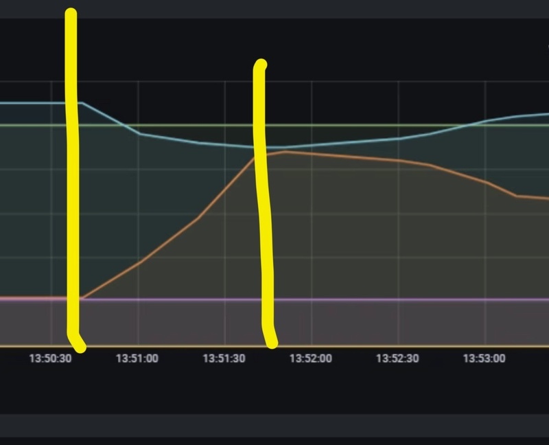

Wie snapt dit: Anderhalf uur na de sww run daalt de Ta langzaam, en de Tr vrij snel; dit laatste is iets nieuws sinds een week, maar dat is mijn vraag niet: Opeens, om even voor 2uur daalt de Ta snel. en gaat de Tr sterk omhoog, en dit alles terwijl er GEEN electra gebruik is, dus er draait ook geen pomp. (komt uit de Youless), dat is te zien in de bovenste grafiek.
De groene lijn is elektra, de rode is de frequentie in de bovenste grafiek.
De blauwe lijn is de Ta, en de bruine lijn de Tr in de onderste grafiek.
Een maal normaal, en eenmaal uitvergroot:
(verwarmen staat op 'verboden')
Afbeeldingslocatie: https://tweakers.net/i/eFO6G5XFYe2WLMIeEB-sNpzf1lA=/fit-in/4000x4000/filters:no_upscale():strip_exif()/f/image/RL9QmJH1CDQwtzNdn4xjpUYy.png?f=user_large
Afbeeldingslocatie: https://tweakers.net/i/TSzOMxHjIRnG54CyqcPsz-vTp8E=/800x/filters:strip_exif()/f/image/SZRSg7yL5XvP0t95F6pzOWf2.png?f=fotoalbum_large
Hoe kan dit/ gebeurt dit?
  • SebastiaanPs
  • Registratie: Oktober 2022
  • Laatst online: 22:37
SebastiaanPs
Naalroc schreef op woensdag 10 juni 2026 @ 21:30:
Wat is de temporele resolutie van de elektra in de bovenste grafiek?
Bij mij draait de circulatiepomp 24 uur na de laatste keer even kort gedurende slechts 10 seconden! Misschien valt dat net tussen jouw metingen. Nu had jouw warmtepomp vlak daarvoor een SWW run gedaan, maar misschien werkt het bij eerdere Zubadan modellen anders dan bij mij.
WP: Mitsubishi Electric SUZ-SWM80VA2 + ERSD-VM2D. PV 3330 Wp. Huis 1931, gasloos sinds jan '24.
  • Naalroc
  • Laatst online: 13-11 16:50
Naalroc
Dat is in beide grafieken hetzelfde, en ook in beide screendumps hetzelfde: dat is elke 30 seconden refresh; dat is ook te zien in de onderste screendump.
De onderste grafiek is gewoon een uitvergroting van de eerste, omdat ik er zeker van wilde zijn dat ik geen elektra verbruik over het hoofd zou zien (lees: een draaiende pomp; niet dus).
  • Grolsch
  • Laatst online: 13-11 22:54
Grolsch
Ik denk een data misser ofzo, als de pomp echt gelopen zou hebben had de data er na de dip anders uit gezien.
Gebeurt dit elke dag of 1x?
[ Voor 12% gewijzigd door Grolsch op 10-06-2026 23:15 ]

  • SebastiaanPs
SebastiaanPs
Grolsch schreef op woensdag 10 juni 2026 @ 23:14:
Denk ik niet, er zijn meerdere metingen die de afwijking aangeven en het verandert geleidelijk, zie de uitvergroting.
Ik dacht dat de circulatiepomp moet hebben gelopen tussen de gele lijnen: pomp loopt, Ta en Tr worden gelijk, pomp stopt en Ta en Tr lopen weer uit elkaar. Maar als er echt elke 30 sec een vermogensmeting is, dan kan ie dit interval van ~ 1 min eigenlijk niet missen.
Afbeeldingslocatie: https://tweakers.net/i/ynbgfjZTEhR9-iniGehYDsGxIfM=/800x/filters:strip_icc():strip_exif()/f/image/Y1qExTZ9gyD0pKcTUhBH1RpW.jpg?f=fotoalbum_large
  • joezzt
Naalroc schreef op woensdag 10 juni 2026 @ 23:10:
Je meet het energieverbruik, niet het vermogen. Bij bv 50 W gedurende 1 min is dat maar 0.8 Wh.

  • Blackraven
  • Laatst online: 13-11 15:16
kort draaiende pomp of een natuurlijke circulatie, ik vermoed de eerste als ik de snelheid zie waar het mee gebeurt. Zou me er ook niet te druk om maken. Als je het toch echt helder wilt hebben: lokale monitoring met ESP, kun je alle parameters zo naast elkaar leggen.

  • Naalroc
Naalroc
Mijn meet interval is elke 30 seconden, (maar kan die uitlezing ook op 5 sec. zetten)
Afbeeldingslocatie: https://tweakers.net/i/0yE2aMU65ZuKmqKcL95HrSC5fJo=/fit-in/4000x4000/filters:no_upscale():strip_exif()/f/image/lvpBhP8QPsus5sbsLNGBt1TU.png?f=user_large
dacht dat dit ook duidelijk te zien was in de uitvergroting, die ik er (mede) om die reden dan ook bij geplaatst heb. @Grolsch , nee dit is nog nooit eerder voor gekomen. En ik maak me er ook niet druk om, maar ben wel nieuwsgierig.
Ik dacht natuurlijk ook dat die pomp even gelopen moet hebben, maar mijnenergie opname toont dat dit niet het geval is geweest. Ik heb dit nogmaals bekeken, en zie dat het verbruik een constante 25 W is, wat het standaard standby verbruik van mijn pomp is.
Natuurlijke circulatie kan ik wel uitsluiten, lijkt me.
[ Voor 26% gewijzigd door Naalroc op 11-06-2026 10:06 ]

  • Andrehj
Andrehj
Heb je een 3-weg-klep met ingebouwde electronica die elke zoveel tijd even automatisch open gaat?
  • Naalroc
Naalroc
Nee, ook dat niet: gewoon recht toe recht aan met microswitch (Evenes) die alleen aangestuurd wordt door de wp. tijdens de sww run opent die verder nooit.

@laurens0619 @xoror @Technician- En voor iedereen die het interessant vind ;)
Een update van mijn kant, want sinds de monteur afgelopen maandag was geweest is de WP nog niet stabiel. Nog steeds dezelfde vage problemen.
Vanochtend had ik de verwarming weer aan gezet, na een tijdje pompen heeft hij een uur gedraaid en toen ging hij weer uit. Ik heb hem een keer (kort) uit/aan gezet en toen heeft hij geprobeerd warm water te maken, maar de buitenunit niet aan gehad (alleen gepompt). Ondertussen installateur gebelt en er zou snel een monteur komen. Het was gelukkig dezelfde persoon.
TL;DR defrost sensor in de buitenunit is kapot. Alklima stuurt een nieuwe op (zijn 3 sensoren aan 1 kabelboom) naar installateur en dan komen ze het installeren, verwachting is dat dit vrij snel binnen zal zijn bij installateur.
Lang verhaal:
Monteur heeft eerst bij de binnenunit nog het eea. nagekeken. Hij vertelde dat als het aan de buitenunit ligt dat er dan in de meeste gevallen wel een foutcode op het display komt, en ook dat het display dan eigenlijk het buitenunit icoon moet weergeven. In de zin van: ik wil dat die aan gaat. Bij de binnenunit was alles goed.
Ik gaf aan dat er wellicht iets te zien is aan de LED bij de buitenunit (bedankt @laurens0619 voor dat plaatje van die tabel). Dus daar gaan kijken, en jawel hoor: hij knippert 5x.
Hij ging daarna met Alklima bellen om te vragen wat die daarover zeggen. Wederom allerlei waardes gecontroleerd op het display en ook de druk van het koelmiddelcircuit. Nadat de unit een tijdje uit was geweest en weer aan gezet was ging hij deze keer wel warm water maken en de druk is gewoon goed.
Alklima gaf toen aan dat het dan waarschijnlijk de defrost sensor is. Ze hebben ervaring met dit type units dat die wel eens ooit kapot is gegaan. Hij is dan niet volledig kapot, maar geeft simpelweg de verkeerde waarde. Waardoor de firmware natuurlijk reageert op een foute waarde.
Die ook gemeten en door middel van de bijbehorende grafiek kunnen zien dat de sensor een veel te lage waarde geeft.
Dit kan het gedrag wat we zien veroorzaken.
Waarom doet de WP het dan soms wel: na een herstart gedraagd de firmware zich anders, en wellicht zit de waarde van de sensor net op het randje oid waardoor die dan soms wel bepaalt om de unit uit te zetten en soms niet.
Nu is hij bijvoorbeeld na een herstart alweer 2 uur aan het draaien, terwijl die vanochtend vroeg maar net een uur haalde.
Grafiek over deze (en een paar andere) thermistor(s), uit service handleiding:
Afbeeldingslocatie: https://tweakers.net/i/cRSeBVb3J5hBD9m4sxyJqFvaR7I=/800x/filters:strip_exif()/f/image/JWKoR67JtuEtSC05BTAGGAkS.png?f=fotoalbum_large
Gemeten weerstand van de defrost thermistor schommelde tussen 3.8 en 4

  • xoror
xoror
@Plenkske Ah lijkt dan eindelijk een oplossing te zijn. Jij kon geloof ik niet die liquide pipe temp via services codes opvragen toch? RT68 is volgens mij TH3 (liquid pipe-1) en RT61 is dan die TH6 (2 phase pipe temp).
[ Voor 10% gewijzigd door xoror op 12-06-2026 14:20 ]

  • Plenkske
  • Laatst online: 20:49
@laurens0619
De probleemsensor RT61 is niet uit te lezen. Monteur haalde in de buitenunit de kabel los en mat de weerstand.
@xoror
In domoticz zie ik die RT61 dus niet. Ik zie wel: Refrigerant Liquid Temp , Refrigerant Condensing Temp
En die RT68 ook niet.
De buitentemp weer wel (die overigens wel goed werkt).

Plenkske schreef op vrijdag 12 juni 2026 @ 14:10:
Lang verhaal:
Bedankt voor de terugkoppeling. Het moest wel een voorwaarde zijn welke de compressor start blokkeerde, de defrost waarde is een duidelijke analyse en door meten ook aangetoond.
Dat pomp verhaal van eerder was te vaag, en vaag is nooit goed.

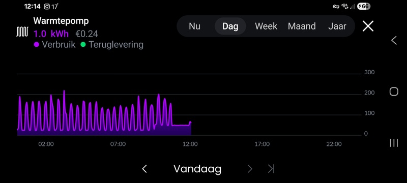

  • pastafan
  • Laatst online: 22:50
Een aantal vragen aan mensen met meer verstand van Mitsubishi WP's:
Ik heb een vermoeden dat mijn WP (buitenunit) "pendelt".
Waarom vermoed ik dat:
  1. Homewizard KwH meter geeft een pendelende grafiek (laatste stuk negeren wegens uitzetten WP):
    Afbeeldingslocatie: https://tweakers.net/i/9TxCvVe63C98HIC0Qxo5m47as80=/800x/filters:strip_icc():strip_exif()/f/image/DVLMahg0cK1zYlEnAp43K5lp.jpg?f=fotoalbum_large
    Vraag 1: kan ik op basis van bovenstaande grafiek voorzichtig concluderen dat mijn WP pendelt?
  2. Ik gebruik Melpump (maar nog niet zoveel zicht op): Op welke grafiek in het Melpump menu kan ik zien of mijn vermoeden juist is? (pendelt inderdaad het geval is:):
Afbeeldingslocatie: https://tweakers.net/i/cxoaUUnL1KtV0uRwug8pTYzr4Z0=/800x/filters:strip_exif()/f/image/259yJQ6V3ZA9GM0lSHNXJA3V.png?f=fotoalbum_large
3. Als er sprake is van "pendelen", vermoed ik (met mijn beperkte kennis) dat dit veroorzaakt wordt door doordat de buitentemperatuur min of meer gelijk is aan binnentemperatuur. Kan dit kloppen?
4. Wat kan ik tegen dit pendelen doen? Hoe los ik dit op?
Dank voor de reacties!
  • SebastiaanPs
SebastiaanPs
pastafan schreef op zaterdag 13 juni 2026 @ 12:26:
Lijkt inderdaad op pendelen. Op wat voor modus heb je je warmtepomp staan? Gokje: koelen en je flow temp is te hoog: je warmtepomp kan zijn minimum koelvermogen niet kwijt, pendelt daardoor als een malle.
  • pastafan
SebastiaanPs schreef op zaterdag 13 juni 2026 @ 15:40:
@SebastiaanPs :
Koelen inderdaad (op 19 graden), modus: Voorlooptemperatuur koelen.
Wat moet ik doen om pendelen te voorkomen?

Ik heb sinds een paar dagen erg last van een luid trafo achtig geluid uit de binnenunit. Ik weet dat ik hem niet open moet doen zonder de spanning eraf te halen maar anders kan ik niet horen waar het vandaan komt.
Dit geluid hoor ik continu, de warmtepomp zelf staat standby en doet niks. Iemand een idee?
  • Naalroc
Naalroc
Waarschijnlijk een van de relais die naast de print gemonteerd zit, voor de back-up heater; die kan je vervangen door een solid state relais, als het je erg irriteert; bij mij staat die uit (losgekoppeld) want ik heb de backup heater niet aangesloten...
  • usain
  • Laatst online: 21:25
Naalroc schreef op maandag 15 juni 2026 @ 14:17:
Een keer de spanning eraf heeft de boel ook opgelost 😄

Goedemorgen,
Ik lees al een tijd mee in dit topic, heb ook al een tijd Melcloud maar sinds kort Melpump er op aangesloten. Sindsdien volg ik het gedrag van de warmtepomp (ERST30D-VM2ED) wat meer en nu zie ik vanmorgen dat hij een legionellarun doet waarbij de flow temperatuur wel oploopt maar de water temperatuur niet.
https://melpump.com/public-report/view/019ecfa1-55d7-76e8-a17d-3d3bbbde11aa
Dat klopt toch niet?
  • nessio
  • Laatst online: 23:53
nessio
@R_Donselaar Volg eens de groene lijn van tank water temperatuur. Die zakt in je overzicht van 53,5 naar 50 om 11.00.
Dan start legionella en temperatuur gaat naar 54,5. Niets vreemds dus. Dat je legionella run nog startte bij 50! Je hebt je boiler temperatuur wel hoog staan : 55 of zo?

Hi @nessio, ik heb in Melpump een solar mode taak actief die de SWW naar 54 verhoogt. Ik verwacht dat die run is gestart en niet dat de temperatuur omhoog is gegaan door de legionella run.
