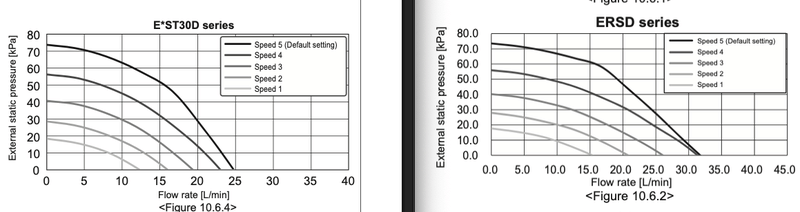

Mijn vraag is nu. Hoe weet ik nu of de interne pomp voldoende flow en pompdruk kan leveren om het hele huis te voorzien. Ong. 200 m2 vloerverwarming op begane grond, 1ste en 2de verdieping met 3 verdelers.
  • xoror
xoror
@chris vw
Afbeeldingslocatie: https://tweakers.net/i/CrDLvbpy_HSfMoDZR65MobUWNqs=/800x/filters:strip_exif()/f/image/v96KVJkDukcB6haFQLJ7r83P.png?f=fotoalbum_large
Sommigen (ersd) hier gebruiken de interne pomp voor 3 woonlagen met meer m2 dan jij. Dat gaat prima mits de leidingen ok zijn. Jouw water pomp lijkt ietjes minder krachtig te zijn, maar als mensen hier rond 300m2 kunnen rondpompen is jouw 200m2 ook geen probleem lijk me zo.
Je zou bij het koelen toch gewoon 2 verschillende Ta's kunnen hanteren, dus voor z1 een lagere, en z2 een iets hogere (hier mengt hij dan zelf wat bij)?

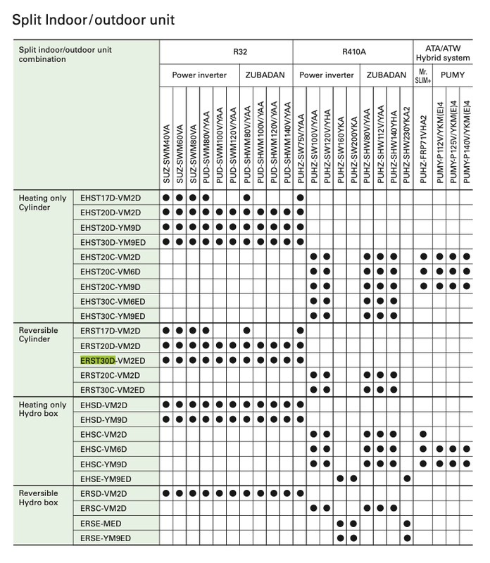

  • xoror
xoror
@sideburn948 die van jou kan gewoon r32
Afbeeldingslocatie: https://tweakers.net/i/rUCIaU-RipVMpQIs_UUCgSQwDfs=/x800/filters:strip_exif()/f/image/2HtDoQg5XYV2Db3r9nWHnXRi.png?f=fotoalbum_large

  • sideburn948
  • Laatst online: 04-11 07:46
Duidelijk xoror, maar moeten dan ook de leidingen worden aangepast of kunnen de bestaande leidingen worden hergebruikt?
