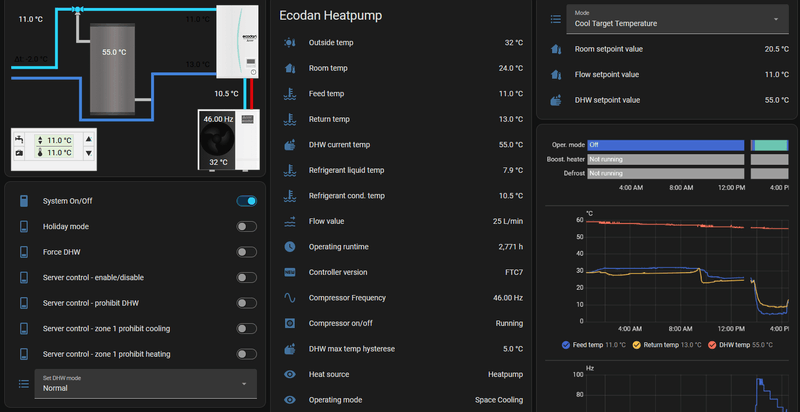

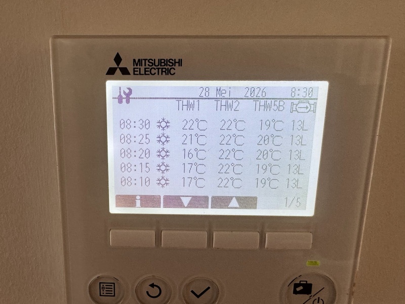

Het word weer warm, dus ik wil weer gaan koelen.
Vorig jaar in de zomer zijn we verhuisd naar onze nieuwbouwwoning, dus alles was nieuw voor me. Ik heb uiteindelijk een automation gekopieerd om het pendelen tegen te gaan:
YAML:
24
25
26
27
28
29
30
31
32
33
34
35
36
37
38
39
40
41
42
43
alias: Koelen toestaan
description: ""
triggers:
  - at: "08:00:00"
    trigger: time
  - at: "10:00:00"
    trigger: time
  - at: "12:00:00"
    trigger: time
  - at: "14:00:00"
    trigger: time
  - at: "16:00:00"
    trigger: time
  - at: "18:00:00"
    trigger: time
  - at: "20:00:00"
    trigger: time
conditions:
  - condition: and
    conditions:
      - condition: state
        entity_id: select.ecodan_heatpump_selected_operating_mode
        state: Cool Flow Temperature
      - condition: numeric_state
        entity_id: sensor.ecodan_heatpump_zone_1_room_temp
        above: 22.5
      - condition: state
        entity_id: sensor.ecodan_heatpump_operation_mode
        state: "Off"
        for:
          hours: 1
          minutes: 0
          seconds: 0
      - condition: state
        entity_id: switch.ecodan_heatpump_server_control
        state:
          - "on"
actions:
  - action: switch.turn_off
    target:
      entity_id: switch.ecodan_heatpump_server_control_zone_1_prohibit_cooling
    data: {}
mode: single

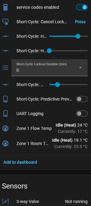

Huidige waardes:
Binnen temp: 23.5
Buiten temp 23.1
Adaptive: nee
Operating mode: cool flow temperature
Zone 1 room temp: 18

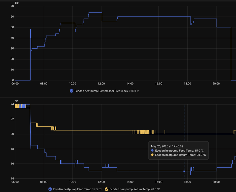

Volgens mij dus allemaal prima om te gaan koelen. Maar waarom koelt de WP dan slechts een kwartiertje om weer uit te slaan (en daarna te gaan pendelen als je daar niets tegen doet). Dit zou toch gewoon moeten werken? Snap ik iets niet aan het gebruik van zo'n systeem? Heb ik verkeerde instellingen? Ben ik te eigenwijs? :P
Braaikamer - Smoke&BBQ - Huis

@Koffie Je gebruikt zo te zien mijn esphome impl. Gebruik gewoon auto adaptive cooling en zet min flow temp goed voor je woning.
En dan cooling allowen wanneer je dat wenst. Ik zou minimaal in blokken van een uur koelen. Om niet te pendelen moet je natuurlijk alles openen zetten. Voor koelen moet je het plafond boven je ook koelen.
Dus als ik overstap naar auto adaptive, dan kan hij wel een uur lang de vloer koelen?
Ik heb het hele auto adaptive links laten liggen omdat het in de winter prima werkte, en ik niet te veel wil klooien aan settings waar ik niet van weet wat ik doe :P

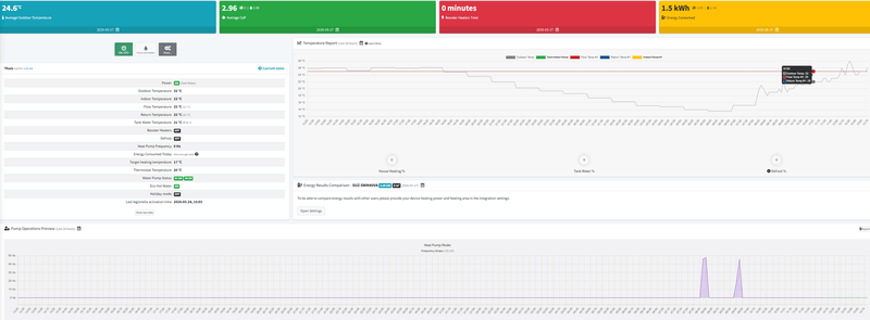

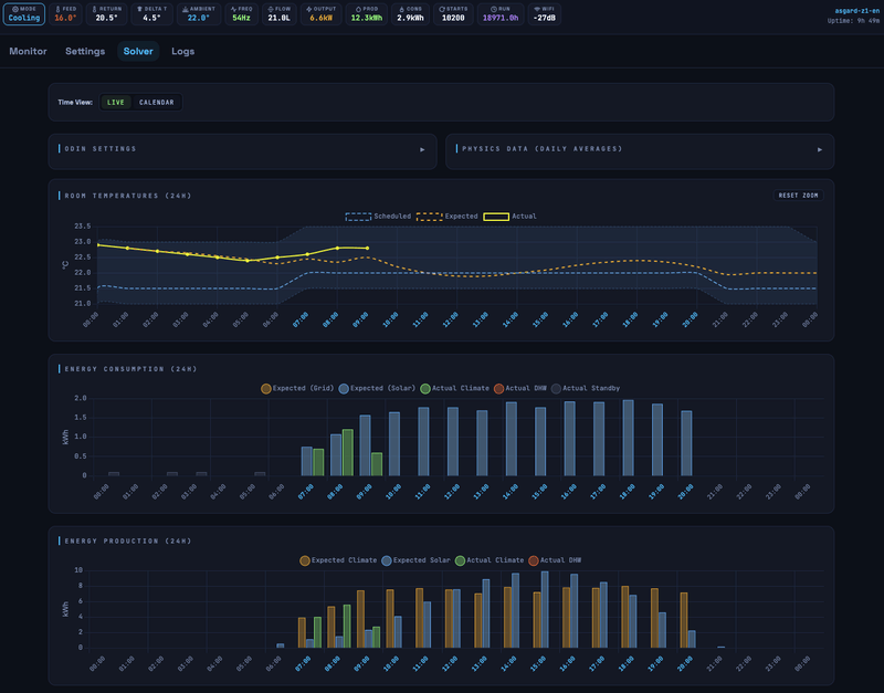

Met dit warme weer is het natuurlijk leuk om de limieten op te zoeken van het koelen. Gisteren heb ik vrij aggressief gekoeld tot wel 16.5c
Dat ziet er dan zo uit:
Afbeeldingslocatie: https://tweakers.net/i/ZqgXO-41H7eDa-sOvx3SDU1d0co=/800x/filters:strip_exif()/f/image/kBk9F6zYoOXu0faKllrYdxZ5.png?f=fotoalbum_large De temp wordt vlak op 23.5 gehouden. Vanwege veel ramen op het zuiden warmt het heel snel op, maar het was gisteren heel aangenaam binnen. Verbruik was 12.5kWh voor het koelen. Tussen 13.00-15.00 heeft een legionella ook gedraaid.
Voor vandaag ga ik tot 15c. Mijn dauw temperaturen in het huis zijn als volgt:

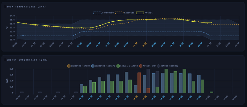

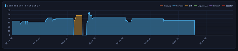

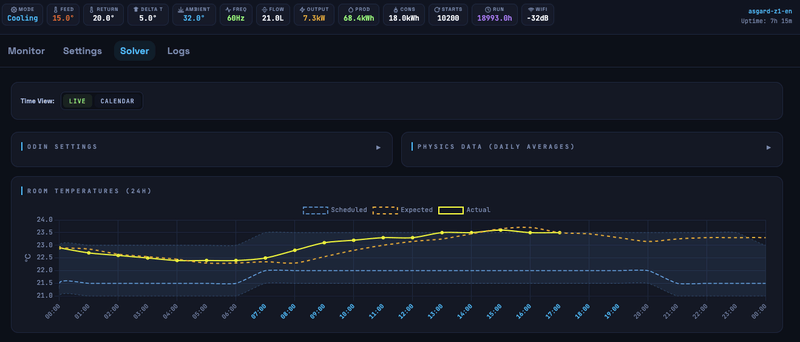

  • xoror
xoror
@Sven1234 Ik heb de hele dag gekoeld rond Ta=15.
De eindstand van vandaag:
Afbeeldingslocatie: https://tweakers.net/i/X8k19K7A6fOIullABwVerjip1gM=/800x/filters:strip_exif()/f/image/RHAsCmRw4CpzkTEJBsAqC9io.png?f=fotoalbum_large
Afbeeldingslocatie: https://tweakers.net/i/-Na8N9W-Y9YH4JDgjh3QLcfVutk=/800x/filters:strip_exif()/f/image/fcbRGQTkMq2SIxVJZHdfrGHB.png?f=fotoalbum_large
Ik heb geen probleem met min vermogen, maar op een dag als vandaag moet je dat wel kunnen halen. De Tr geeft geen krimp de hele dag :+ Het voelt serieus nu een beetje fris aan binnen
Ik heb vandaag ook script getest die mijn condens temperaturen monitored en dan de min flow op de max daarvan zet +1.5c. Dat bleek rond 15c te zijn, en de leidingen/verdelers voelen gewoon droog aan. Morgen nog een dagje. Oh ja verbruik: 21.3 kWh is natuurlijk vrij fors
Buiten wering helpt natuurlijk het beste, maar had dat niet meegenomen bij de bouw en nu is het achteraf niet handig/mooi weg te werken
[ Voor 18% gewijzigd door xoror op 25-05-2026 21:36 ]

Op cool flow temp zetten, met fixed waarde iets van 16, 17, 18 afhankelijk van wat je dauw temp is.
Anders de auto adaptive geebruiken en min cool flow temp instellen op iets van 17 om mee te beginnen.
Ik zie dat je Ta=11 en Tr=13 nu hebt, dat is veel te laag. dauw temp bij mij is vandaag rond 13c.
Mitsubishi Warmtepomp Uitlezen / Besturen | Optimaliseren
  • Kecin
Kecin
Je keek.
xoror schreef op dinsdag 26 mei 2026 @ 17:00:
@Kecin Zo te zien draai je mijn software.
Oeps, ik heb hem nu op Cool Flow Temp gezet, ik weet echter niet waar ik die fixed waarde in kan stellen, het thermostaatje links op het screenshot reageert niet. AA vindt ik nog een beetje link, wil toch zelf een beetje kunnen sturen, ondanks alle goede ervaringen die ik heb gelezen, eens iets voor later :).
Afbeeldingslocatie: https://tweakers.net/i/QILOSb4w1fFiJ3SKaBk4-xzADBE=/800x/filters:strip_exif()/f/image/DwucjG76JZJai98Z1OKxtkLj.png?f=fotoalbum_large

Afbeeldingslocatie: https://tweakers.net/i/NiCp9tt7gyyJgDzALicls3MkPjw=/fit-in/4000x4000/filters:no_upscale():strip_exif()/f/image/QNUq0vI3Ndg3l7G1nwaCo1VC.png?f=user_large
Afbeeldingslocatie: https://tweakers.net/i/Fma1otRqAEVwyMjxmUrpHBOMoOg=/fit-in/4000x4000/filters:no_upscale():strip_exif()/f/image/VDasFJWZgHjO7N2mR9R7b5h8.png?f=user_large
Afbeeldingslocatie: https://tweakers.net/i/06Wwl5gJ_UYqpvUomtYxQhdzqkQ=/fit-in/4000x4000/filters:no_upscale():strip_exif()/f/image/SEnpFEmyRgtK594hebNCYM13.png?f=user_large

Ik had vandaag iets geks.
Ik zag vanmiddag dat het WP icoontje uit was wat gek is want hij zou sww of moeten koelen. Stond wel play icoontje bij sww maar niets.
Forceer sww, niets
Complete systeem reboot niets
Bij de binnenunit had ik het idee dat ik een geluid (brom?) hoorde die ik normaal niet hoor.
Systeem 2 uur laten rusten en toen ik toen opnieuw keek stond die wel aan.
Enig idee?
Afbeeldingslocatie: https://tweakers.net/i/5lgm0Pd3vIMlcd3lRI0NpC82cSE=/800x/filters:strip_icc():strip_exif()/f/image/mNoh7wbZC9IZCwZ2evGXHMEY.jpg?f=fotoalbum_large

Ik ben even het spoor bijster met AA en vraag me af of ik nu iets fout doe of dat er iets niet goed gaat in de ESP of dat ik een setting verkeerd heb?
Ik ben overgestapt van 'Cool target temperature' naar 'Cool flow temperature' samen met het enablen van auto-adaptive.
Sindsdien gaat het koelen echt vele malen beter, deze wp kan echt voor lange periode koelen zonder te pendelen.
Wat er echter nu voor de 2e keer op rij gebeurt is het volgende:
Operation mode was space cooling van 13:23 tot 19:06
Omdat de wp vond dat space cooling niet meer nodig was/kon heeft een HA automation switch.ecodan_heatpump_server_control_zone_1_prohibit_cooling op ON gezet om 19:06
Om 19:49 besluit het systeem dat het buffervat bijgewarmd moet worden en start een heating water sessie. Deze heeft uiteindelijk gelopen van 19:46 tot 20:57
Vervolgens is sensor.ecodan_heatpump_zone_1_setpoint_value om 20:25 op 59 graden gezet (als je goed kijkt naar de grafiek schommelt dit een klein beetje tot hij uiteindelijk op 59 graden blijft staan).
Exact ditzelfde was de nacht ervoor ook gebeurd:
mode staat op off
van 00:24 tot 01:41 heating water
vanaf 01:05 schiet de flow set-point naar 59 graden om daar vervolgens op te blijven hangen
Wat mij wel opvalt is dat sinds het aanzetten van AA (of wijzigen van operating mode) het omhoog schieten van de flow setpoint is begonnen, maar het blijven plakken op die temperatuur is iets van de laatste 2 runs
Afbeeldingslocatie: https://tweakers.net/i/PPJIREjZaLolZGTWD_MfWqPL0lE=/800x/filters:strip_icc():strip_exif()/f/image/bvvbNw3MoAJwsz3TCuhQSG87.jpg?f=fotoalbum_large

Denk dat je dit even in het topic van @xoror moet posten.
e-Golf 2018 | Climarad Sensa V2X | 3200 Wp WZW I WP: ME Ecodan SUZ-SWM60VA2 + ERST20D-VM2E
  • xoror
xoror
@Koffie zie https://github.com/gekkekoe/esphome-ecodan-hp/discussions/356 het stukje over de short cycle lockout. Maar vragen over mijn software in mijn topic aub.
Het omhoog 'schieten' van de temp is een feature om een compressor stop te voorkomen bij het switchen van dhw -> verwarmen. Bij het koelen zat er een foutje in, dat is per pre-release https://github.com/gekkekoe/esphome-ecodan-hp/releases/tag/2026-05-27.01 opgelost. Even updaten.
Overigens als je AA draait, dan corrigeert het vanzelf weer als er weer demand is.

  • laurens0619
laurens0619 schreef op woensdag 27 mei 2026 @ 17:25:
Forceer sww, niets
Enig idee?
Sorry voor de kick maar iemand enig idee?
Ik heb hem nu aan melpump geknoopt voor een wat simplistische weergave op de data. Daar zie ik dat ding ook continue slapen.
Net zoals nu: Hij hoort nu SWW, ik hoor gebrom uit de binnenunit maar ik zie hem ook niets doen. Flow meters staan ook op 0, ook de groep die ik handmatig kan bedienen en los van thermostaat werkt (ik dacht dat die altijd draaien maar weet het niet meer zeker).
Ik heb melpump vanochtend pas gekoppeld dus data ervoor is niet betrouwbaar qua hz.
Als ik in mn schermpje kijk zie ik ook continu dat de Ta en Tr hetzelfde zijn (niets doen dus?) en die soms 10 minuten even een Ta van 17 heeft gehad met Tr van 20 en daarna weer terug naar hetzelfde.
Afbeeldingslocatie: https://tweakers.net/i/fnj29F8kdxtzV7c8MAInT4cluCc=/800x/filters:strip_exif()/f/image/YNecS4nUspyoZFbGf5XM4rkW.png?f=fotoalbum_large
Afbeeldingslocatie: https://tweakers.net/i/ZhrJ4OBpDZwz_ASsH2TsAwRhcRM=/800x/filters:strip_icc():strip_exif()/f/image/cXmnepxMWtTnmCgX8cp2UpAV.jpg?f=fotoalbum_large
[ Voor 18% gewijzigd door laurens0619 op 28-05-2026 13:22 ]
  • xoror
xoror
@laurens0619 Geeft de unit geen foutcodes? Ik zie 2x compressor aangaan, dus dat is wel apart. SWW moet altijd wel draaien. Als je power cycled, start de sww dan wel?
De data is wat beperkt vrees ik, heb je uitgebreidere logging ? Staat je booster element uit voor dhw ?
  • SebastiaanPs
  • Registratie: Oktober 2022
  • Laatst online: 12:27
SebastiaanPs
laurens0619 schreef op donderdag 28 mei 2026 @ 13:20:
Circulatiepomp vast/defect? Check even de service manual van je binnenunit hoe je dat test. SWW starten en geen flow? Verwarming starten en ook geen flow?
WP: Mitsubishi Electric SUZ-SWM80VA2 + ERSD-VM2D. PV 3330 Wp. Huis 1931, gasloos sinds jan '24.
  • laurens0619
@SebastiaanPs @xoror
dank voor het meedenken!
Na een reboot en force sww gebeurt er ook niets. Zal kijken hoe dat zit met die recirculatiepomp.
Was vandaag vanaf de middag weg en waar 14:00 mijn boiler nog niet op temp was (normaal is dat tussen 12:00 en 13:00 wel klaar) is die nu om 22:00 wel opgewarmd.
Er stond sowieso iets fout in melpump waardoor de foute data getoond werd. Dat heb ik gefixt en nu zie ik weer Ta en Tr waardes in het rapport die bij de SWW logisch lijken.
Het blijft alleen gek dat die die SWW pas ergens in de late middag is gaan doen.
Het koelen lijkt iig compleet mislukt, dat is hem vandaag niet een keer gelukt.
Hier een url met wat gedetaileerde informatie: https://melpump.com/public-report/view/019e704d-bac6-7f7a-98c8-03b8a90dd5d2
Ik heb voor nu het koelen uitgezet, kijken of die zich anders gaat gedragen
