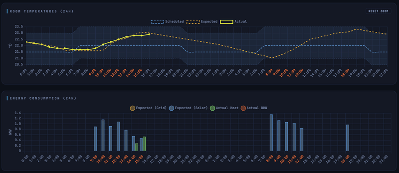

@Andrehj Ja in dit weer krijg ik met mijn regeling vrijwel elke dag gratis of paar cent verwarming.
Afbeeldingslocatie: https://tweakers.net/i/DTFPeZJXy0UXqyKj5kS-RaO2Z5Q=/800x/filters:strip_exif()/f/image/tZQ81qIMYxxBwjmlputp9RcN.png?f=fotoalbum_large
Rode tijdstippen zijn de geplande verwarmingsuren
Oranje stippel lijn is voorspelde kamer temp onder invloed van weer, zon instraling etc
Blauwe stippel lijn is de ideale gewenste temp
Gele lijn is werkelijke kamer temp.
Hij stuurt de wp aan om zo goedkoop mogelijk binnen de bandbreedte te blijven. Hij kijkt tot 48 uur vooruit voor tarieven en weer. Ben benieuwd naar volgend stook seizoen, ben er klaar voor 8)
