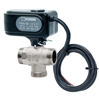

Morgen stel ik een PUZ-SWM100 in bedrijf.
Probeer dit met een door mij uitgezochte 3 wegklep, die veel beter voldoet aan de specs dan de normaal aangeboden versies.
De ESBE met halve maan heeft teveel lekverlies. En de ESBE VSD teveel weerstand.
De ESBE MBA132 is bubbletight (lek van 0%) en heeft een zeer grote boring (kvs 15m3/h voor de 1.1/4”)
Afbeeldingslocatie: https://tweakers.net/i/lTPhHbnmgXhbUlbRFb73NoRMYj4=/fit-in/4000x4000/filters:no_upscale():strip_exif()/f/image/zzCJBBaPL4luV2eHfT5miwxV.png?f=user_large
De elektrische aansluiting is gelijk aan de andere ESBE (permanent spanning en schakelende draad)

@Technician- Dit lijkt een elektrische kogelkraan, zoals ze die bij Tameson al jaren verkopen. Hebben ze bij Esbe eindelijk ingezien dat dat echt de betere oplossing voor een driewegklep is?
Wat kost deze? Die van Tameson zitten rond de 100 euro.
Deze heeft ESBE dus schijnbaar ook al jaren.
Ik wil wel kwaliteit en ga niet met Tameson plaatsen. Deze is zo’n €175,-
Je kunt van ESBE zeggen wat je wilt, kapot gaan ze niet.
Er zit bv een verwarmer in de servo tegen condensatie bij koelbedrijf.
Toevoeging:
Vandaag getest, en werkt goed, schakelt snel om, totaal geen weerstand (meer) door de 3 wegklep.
Dit lijkt me de beste keuze qua 3 wegklep (op andere 3weg kogelkranen na dan)
[ Voor 24% gewijzigd door Technician- op 09-04-2026 18:30 ]
