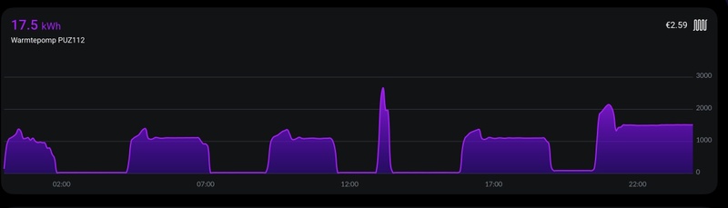

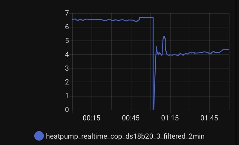

xoror schreef op zondag 15 maart 2026 @ 13:54:
@PeterMi Heb je verder na-regeling ? Want als die ook aan het begin nog open moet gaan heb je wellicht nog niet voldoende afgifte als de wp net start.
Een andere mogelijke verklaring is dat je WP altijd wat 'wild' start in bepaalde mode. Ik geloof dat jij WAR draait? Hij stopt altijd als de werkelijke TA > ingestelde Ta + 1 of 1.5.
@Djvdb De defrost van 12:50 is natuurlijk al 2 uur later, dat is een andere dan die fake defrost aan het begin.
Ik draai iid in WAR. De vloerverwarming schakelt altijd wat later in, iets van 5 minuten. Daar moet ik dus wat op verzinnen. Ivm met tyleen slang is dit een gescheiden circuit met losse pomp en pompschakelaar.

Djvdb schreef op zondag 15 maart 2026 @ 12:57:
Ik zie maar 1 defrost. De welbekende binnen 30 min na start, zie ook de topic start.
T zijn er 2. Je moet even goed inzoomen.
  • xoror
@PeterMi Kan je niet de vloerverwarming altijd open laten?
Je moet even in de gaten houden of je niet vaker van deze lange defrost heb met mild weer, een paar keer is niet zo'n probleem.
Ps: je kan uitzoomen en slepen he? Hij slaat 1 dag aan data op namelijk
[ Voor 16% gewijzigd door xoror op 15-03-2026 15:17 ]

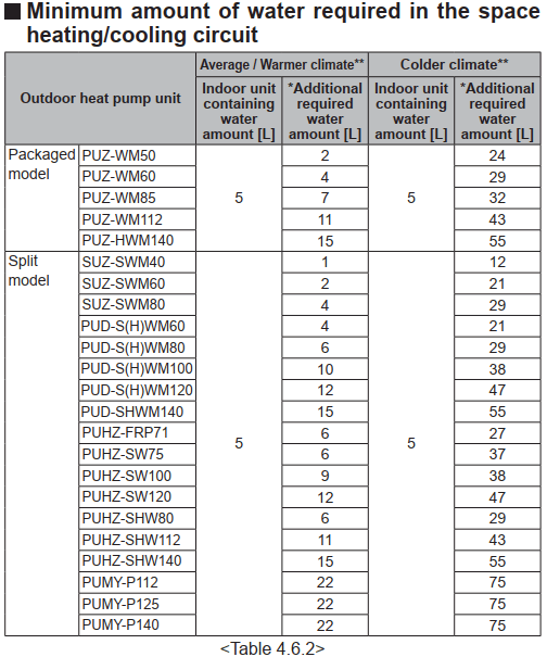

Goed, voordat ik op de bestelknop ga drukken toch de vraag of ik het nu goed heb beredeneerd:
Ik heb een SUZ SWM80VA. Volgens het databook zou de minimum benodigde inhoud (Table 4.6.2) 5 + 29 = 34 liter moeten zijn:
Afbeeldingslocatie: https://tweakers.net/i/u27wcBxcE1f7LVICk_2i-bIWgJo=/fit-in/4000x4000/filters:no_upscale():strip_exif()/f/image/b2OXZRIuRRNwYOuDHFeWFahE.png?f=user_large
Ik wil dit vat kopen: Reflex V 40 buffervat/ voorschakelvat, grijs, 10 bar (Max. bruikbaar volume 43,1 l)
Dit vat plaats ik in de retour van het verwarmingscircuit VOOR retour SWW er bij komt.
Hoofdleiding bij mij is 22mm, i.v.m. ruimte ga ik voor flexibele slangen, afsluiters en vent/drain om als het nodig is ik het vat kan afkoppelen, drainen en tijdelijk weghalen.
Inkooplijstje zou dit moeten zijn:
Boodschappenlijst schakelvat332,32
SOLAR KNIEKOPP 2XKNEL 22MM6,00
Afsluiter 22mm14,00
SOLAR PUNTSTUK 1BU X 22MM7,00
Flexibele Slang 1”bi x 1”bi 80CM16,22
Bonfix Knel messing T-stuk 22 x 15 x 22 mm7,88
Bonfix Kogelkraan 2 x 15 mm knel met rode hendel6,60
BONFIX Knel messing kniekoppeling 1" bi.dr. x 22 mm8,00
Reflex V 40190,00
SOLAR SCHROEFBUS 1BI X 22KN8,40
Bonfix Knel messing kniekoppeling met ontluchting 22 x 22 mm11,00
Afsluiter 22mm14,00
Reden voor de aanpassing is dat de WP nu een overshoot op Ta krijgt die normaliter de WP zou laten stoppen (pendelen), maar die ik heb opgelost door een 'floating setpoint' te gebruiken via HomeAssistant.
Maar stel dat HomeAssistant omvalt (of ik), dan is dit een risico voor de rest van het gezin die niet weten wat ze dan moeten doen qua instellingen.
Ik wil dus dat de WP gewoon zelfstandig kan werken en dus genoeg volume heeft om niet te gaan pendelen.
De vraag: Heb ik nu met dit vat (43 ltr) voldoende om de WP goed te laten werken?
Subvraag: Wij hebben overal radiators en geen vloerverwarming. Als we op de benedenverdieping vloerverwarming nemen vervallen daar de radiators en dus ook watervolume (vloerverwarming die wij willen (droogbouw) heeft niet veel inhoud). Zal dit met het nieuwe vat ook worden ondervangen?

JustMyOpinion schreef op maandag 16 maart 2026 @ 18:40:
Vraag 1: daarvoor gaat dit vaatje echt nauwelijks helpen. Om 43 liter water 5 graden op te warmen heb je 0,25 kWh warmte nodig. Met jouw minimumvermogen van 3.1 kW draait je warmtepomp dus globaal 5 minuten extra. Zo’n buffervat in de retour doe je mijns inziens meer om een defrost op te vangen, als je verder weinig waterinhoud of vloerverwarming hebt. Het voorkomen van pendelen doe je met voldoende afgifte en een goed ingestelde regeling.
Vraag 2: ik zou even uitrekenen hoeveel waterinhoud je huidige benedenverdieping heeft en hoeveel dit zou zijn na vvw. Je wil met dit buffervat ook klaar zijn voor die eventuele overstap.
Verder zou ik met de minimale waterinhoud niet ergens aan de ondergrens gaan zitten maar wat daarboven zodat je wat meer marge hebt. Een defrost kan bijv langer duren en meer energie gebruiken met een sterke koude oostenwind of sneeuwjacht.

SebastiaanPs schreef op maandag 16 maart 2026 @ 19:39:
Terechte opmerkingen, bedankt daarvoor!
Net even gerekend en radiatoren beneden bevatten ongeveer 35 liter. Vloerverwarming zou ik minimaal 25 liter hebben (afhankelijk van te kiezen systeem). Met dat vat heb ik dus na vloerverwarming 30 liter extra ten opzichte van huidige situatie.
Maar aangezien we boven ook nog radiatoren hebben en dus al voldoende waterinhoud zouden moeten hebben zit ik te denken.... Wil ik niet gewoon een te lage Ta temperatuur. Ja. Ik krijg het met Home Assistant voor elkaar, maar zou ik de overshoot ook krijgen als ik gewoon weer de WP het via WAR-regeling laten regelen, maar dan een iets hogere temperatuur pakken?
Food for thought...

@JustMyOpinion
Wat @SebastiaanPs ook al zei stop je niet veel vermogen in dat vat als die zo klein is. Zou toch eerst is de dT over je radiatoren meten of deze allemaal een beetje gelijk zijn.
JustMyOpinion schreef op dinsdag 17 maart 2026 @ 11:57:
Jazeker, testen is ook leuk!
Ik zit te twijfelen om vaatje te doen of direct vloerverwarming (Ja kosten zijn bijna niet te vergelijken...). Maar even een vaatje is toch 350 euro aan spullen wat ik dan moet aanschaffen (zie lijstje in eerder bericht van mij).
Maar... schiet jij een gat in de AI beredenatie?
Dat argument van opstartvermogen bufferen is denk ik wel valide, maar ik denk dat de buffercapaciteit van 43 liter water te klein is om een significante bijdrage te leveren. Zoals gezegd heb je maar 0,25 kWh energie nodig om 43 liter water 5 graden te doen stijgen. Bij het opstarten van jouw warmtepomp produceer je in het eerste uur zo 4 a 5 kWh.
Voor het opvangen van defrosts maakt het wel uit. Bij een defrost onttrek je bij jouw SUZ-SWM80VA geschat zo’n 0,4 kWh.
- Als je 0,4 kWh onttrekt uit de minimum benodigde waterinhoud van 34 liter (databook), dan daalt de watertemperatuur 10 graden.
- Als je een vat van 43 liter daaraan toevoegt (dus totaal 77 liter inhoud), dan daalt de watertemperatuur tijdens een defrost nog maar met 4,5 graden.
- Als je een vat van 80 liter toevoegt (totaal 124 liter), dan daalt ie nog maar met 2,8 graden.
Uiteraard werkt het staal etc in je verwarmingssysteem ook als buffer, dus in werkelijkheid zal het verschil iets minder groot zijn. Maar als buffer voor het opvangen van defrosts heeft zo’n vat dus wel een belangrijk effect. Je wil niet dat je water te koud wordt tijdens een defrost ivm risico op vorstschade in je warmtewisselaar (correct, @Technician- ?)
Dit geldt dus als je alleen radiatoren, convectoren of droogbouw vvw hebt met weinig massa; het geldt niet als je vvw in bijvoorbeeld zandcement hebt.
[ Voor 4% gewijzigd door SebastiaanPs op 17-03-2026 12:24 ]

Volgens mij is een buffervat volkomen overbodig.
Voor een gemiddeld klimaat heeft die Ecodan SUZ-SWM80VA maar 9 liter inhoud nodig volgens de specs.
Die 34 liter is voor koude klimaat omgevingen, maar we zitten hier niet in Noorwegen en hebben een zeer gematigde winters.
Slechts 9 liter zou ik wel spannend vinden hoor, vooral als je buitenunit veel wind kan vangen.

Denk niet dat iemand zo laag als 9 liter komt, daar krijg je een huis niet warm mee.
Maar 34 liter is echt overbodig in Nederland.

Wie kan mij een grafiek laten zien hoe zijn warmtepomp op 24-12-2025 heeft gedraaid het lieft een MelPump grafieken als het kan een grafiek van 10-03-2026.
Alvast bedankt

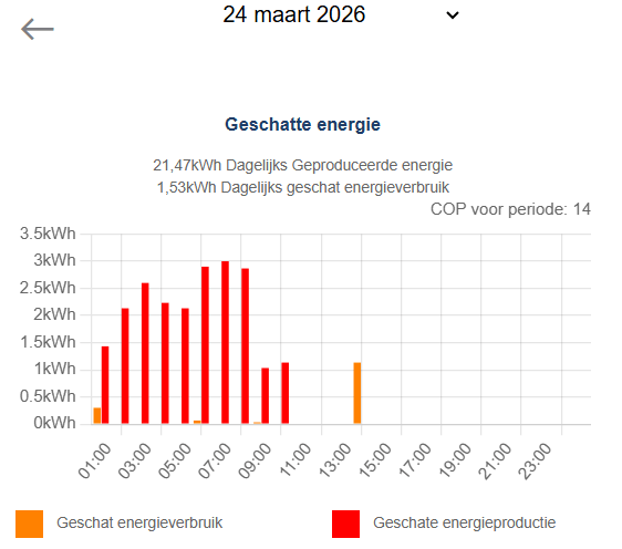

Zijn er meer MelCloud Home gebruikers met onderstaand probleem?
Ik heb al langere tijd dat het geschatte energieverbruik niet goed wordt bijgewerkt als mijn Ecodan warmtepomp 'rustig' draait (01:00-11:00). De geproduceerde energie gaf die tot vandaag wel nog goed weer. Zo kon ik iig de COP van m'n SWW volgen. Vandaag rond 14:00 is de SWW gestart maar zoals jullie zien, geen geschatte energieproductie. Erg vervelend!
Heb laatst al eens wifi module moeten resetten, en dat heeft ook niet geholpen.
Hopelijk dat jullie een tip/oplossing hebben.

  • Technician-
  • Laatst online: 12:57
Steffen30 schreef op dinsdag 24 maart 2026 @ 20:13:
Probeer MELpump, even accountje maken en dan 1 maand gratis draaien, daarna slechts een paar euro per jaar. Maar zoveel meer data.
Enige wat je moet doen is inloggen met je MELCLOUD gegevens en wachten tot de data wat meer gevuld is.
Dat MELCLOUD kun je niks mee.

  • xoror
Afbeeldingslocatie: https://tweakers.net/i/zZWJOVYFGJLdEB-ErC8bCR4KXuY=/fit-in/4000x4000/filters:no_upscale():strip_exif()/f/image/6ooBxs3eVo04tdQVWu19blJa.png?f=user_large
Even een andere vraag. Ik heb een FTC6 board op de kop getikt om test werk op te doen ipv mijn eigen wp :o
Ik ga hem dan draaien in de nood verwarming programma. Het gaat mij vooral om de CN105 en evt pwn poort van de pomp. Nu moet ik de stroom aansluiten op CN01, maar daar heb je een soort stekkertje voor nodig om dit aan TB1 aan te sluiten. Iemand die weet waar ik z'n stekkertje kan kopen?
Mitsubishi Warmtepomp Uitlezen / Besturen | Optimaliseren
Zie hier het belang van lange stabiele runs.
In de ruimteregeling stopte vannacht de compressor gedurende 10 minuten, daarna herstart en al snel op dezelfde compressorfrequentie. Superheat gaat verloren. En zie wat dat doet met de COP. Let op tijdens de pauze blijft de COP in de grafiek even horizontaal, maar vergelijk ervoor en erna.
Afbeeldingslocatie: https://tweakers.net/i/4pnrSq3uPCW-q0UiV4KYNf0zar0=/x800/filters:strip_icc():strip_exif()/f/image/mBb42yGq89nUW4CgCKollzQd.jpg?f=fotoalbum_large
Afbeeldingslocatie: https://tweakers.net/i/ehT2hLcYucgbjg3jQ2C-vVA9utY=/800x/filters:strip_icc():strip_exif()/f/image/LDvWznrq2Gki0Nf1cQQ6fHJK.jpg?f=fotoalbum_large
Ik heb het al wel eens eerder beschreven maar vond het verschil toch weer indrukwekkend, de moeite waard om even te delen.
WP: Mitsubishi Electric SUZ-SWM80VA2 + ERSD-VM2D. PV 3330 Wp. Huis 1931, gasloos sinds jan '24.

SebastiaanPs schreef op woensdag 25 maart 2026 @ 21:21:
@SebastiaanPs
Dank hiervoor, en helemaal mee eens, maar je moet in dit tussenseizoen wel een voldoende laag minimum vermogen hebben en/of voldoende afgifte/warmtebehoefte hebben. Op dit moment ben ik enkele dagen niet thuis en heb de gewenste temperatuur (ruimte regeling) lager gezet. Toen de woning na 3 dagen afgekoeld was tot de nieuwe temperatuur en de WP weer netjes in evenwicht met het warmteverlies produceerde bleek dat laatste te laag voor het minimum vermogen, waardoor de WP nu intermitterend verwarmt.
Gevolg is een duidelijk lagere COP.
Zie gisteren. Volgens Melcloud was de COP net boven de 4. Maar als ik aan het eind van de run op basis van dT, flow en momentaan verbruik de COP bereken kom ik ruim boven de 5. Minder spectaculair verschil, maar is ook maar een meetpunt.
Afbeeldingslocatie: https://tweakers.net/i/PIf1wrmTtAPrLrKPx3RTYWNjSzk=/800x/filters:strip_icc():strip_exif()/f/image/OswZcdXj5Ro7YPBRZaQPipda.jpg?f=fotoalbum_large
Het is wat het is, met radiatoren blijft afgifte toch beperking, vooral als de WP en minimum vermogen ook fors is, zoals hier.
Mitsubishi Electric PUZ-WM 112YAA; ERPT20X-VM2E; PV 3900 Wp ZW, 3900 Wp NW
  • michaelvo
  • Laatst online: 14:00
Maar waarom stopt hij dan om 1.00u? Zie niet echt een oplopende Ta, en de warmtevraag stopt ook niet.
WP: ME PUHZ-SW100YAA + EHSC-VM2D + HTWBOI-300 || AC: MHI SRK/C 50 ZS-W + MHI SRK/C 35 ZS-W || PV: 10.4 kWp ZO + Enphase IQ8+ || MV: Itho Daalderop CVE-S Optima Inside CO2
michaelvo schreef op donderdag 26 maart 2026 @ 05:19:
Dat doet de ruimteregeling, volgens mij omdat de binnentemperatuur te snel oploopt.
@EVfan ja helemaal eens, het moet wel nog comfortabel blijven :)
