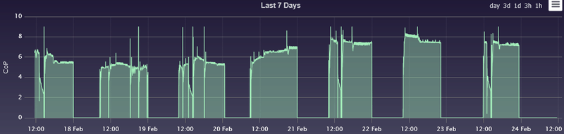

@WatcherZ Afgezien van de vele ingewikkelder methodes die hierboven beschreven worden kun je ook een nachtverlaging instellen van 0.5 graad, en dat in combinatie met een aan/uit-thermostaat. Dat doe ik al jaren en werkt hartstikke goed. Daardoor draait op het merendeel van de dagen de WP alleen overdag, dus zoveel mogelijk op PV. Ik zou (als ik ooit dynamische tarieven zou hebben) ook het setpoint tussen 17 en 21 uur nog kunnen verlagen, zodat de WP ook dan zo weinig mogelijk draait.
Van de afgelopen week ziet dat er dan zo uit:
Afbeeldingslocatie: https://tweakers.net/i/Qj3cQsFtWSY_w_JS4W0peSU92jU=/800x/filters:strip_exif()/f/image/rL3Rg7Ci3akzSGuBI0rX8dSF.png?f=fotoalbum_large

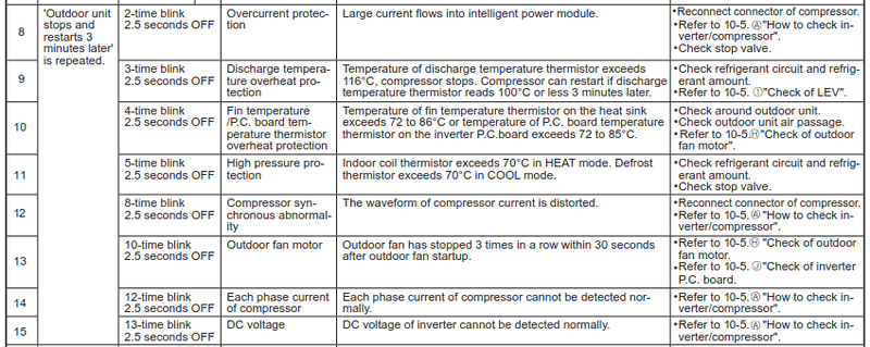

Ik heb nu opgemerkt dat de DHW niet in een single run wordt gedaan.
Wat zou dit kunnen veroorzaken?
Zelf heb ik al gelezen dat als de DHW temp al relatief hoog is de warmtepomp moeite zou hebben met het maken van een DHW run. Zou je dan het gedrag zoals vandaag zien? Zelf zou ik verwachten dat DHW altijd op een single run zou moeten gaan (defrosts even buiten beschouwing gelaten).
Afbeeldingslocatie: https://tweakers.net/i/ZoSLSLg8-gnREoR674C-aOKvHJU=/800x/filters:strip_exif()/f/image/CrEZrXdfLxB7Q2JlcMU5zHcE.png?f=fotoalbum_large
  • pascallj
  • Laatst online: 31-07 19:27
Tweakert77 schreef op vrijdag 27 februari 2026 @ 15:52:
Zelf heb ik al gelezen dat als de DHW temp al relatief hoog is de warmtepomp moeite zou hebben met het maken van een DHW run maar weet je dan het gedrag zie zoals vandaag. Zelf zou ik verwachten dat DHW altijd op een single run zou moeten gaan (defrosts even buiten beschouwing gelaten).
Dat hoort inderdaad op 1 run te gaan, tenzij defrosts of omdat de DHW timer verstreken is. Dat is allebei hier niet het geval.
Gezien jouw buitenunit precies 3 minuten lijkt te stoppen, is het denk ik een van deze dingen. Er zou in de buitenunit zelf gekeken moeten worden om te zien welke foutcode het precies is. Maar aangezien jij ook al problemen had met de condensing temperature die naar 60 graden ging bij minimum frequentie, gaat mijn vermoeden uit naar error 9 of 11.
Afbeeldingslocatie: https://tweakers.net/i/mfSyYLxu6Zud7sIw9015Gf8PriQ=/800x/filters:strip_exif()/f/image/aBIQXpiUDT6bO0akixJMzhtv.png?f=fotoalbum_large
  • xoror
@Tweakert77 Ik denk dat je je systeem door de installateur moet laten nakijken, je heb duidelijk problemen.

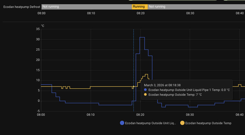

Dit had ik vorige week ook al een keer gezien, een korte defrost bij een redelijk hoge Tb.
Vanmorgen vroeg (6 uur)weer, met een temp. van 5,7°C volgens de Mitsu buitensensor. Ik heb het even precies bekeken, en die defrost duurde exact 3 minuten, 0 seconden, dus ik denk dat er eigenlijk niets viel te ontdooien. Vorige week hetzelfde: slecht ca. 3 minuten.
Vind het toch een beetje raar, en ik zie geen damp buiten, hoewel mijn weerstationnetje over de RV zegt: Hi
De blauwe lijn op "2"geeft de defrost aan, en als je dit vergroot kan je precies de tijdsduur aflezen.

@Naalroc Ja die 'fake' defrost heb ik ook gezien afgelopen week en vandaag ook 1. Bij mij stat er 7-8c verschil tussen liquid pipe en buiten temp. Normaal defrost hij past bij iets van 10c. Het duurde hier ook 3:13 vandaag. Bij mij krijg ik het meestal bij aanvang van de run (met dit weer gaat hij pas om 8:00 aan)
Afbeeldingslocatie: https://tweakers.net/i/L7p7AU-FzjwfN7EizP71EJKkUVQ=/800x/filters:strip_exif()/f/image/G7eWsl4UQbLHUXMCeMe7Ycen.png?f=fotoalbum_large
Mijn intrede verdamper is zo te zien wel -1 geweest btw.

Heb die hier inderdaad ook wel eens gezien. 3 minuten defrost waarvan meer dan 2,5 minuut met de compressor uit. Daar viel dus weinig aan te ontdooien. Zolang het weinig voorkomt, maak ik mij er geen zorgen om.
Naalroc schreef op dinsdag 3 maart 2026 @ 08:55:
Dat heb ik ook geregeld, altijd ca een half uur na het opstarten of een SWW-cyclus. Staat zelfs benoemd in de post "Wat is er niet goed en kan er beter", vlak onder de TS. (Zoek op "onnodige defrosts").
Ik zou me er dus niet druk over maken.

  • PeterMi
  • Registratie: December 2022
  • Laatst online: 17-09 18:27
PeterMi
Zubadan econdan PUHZ 80YY
Kan mij iemand vertellen waarom hij met dit weer nog steeds defrost uitvoert? T is 15 graden hier.Afbeeldingslocatie: https://tweakers.net/i/-SpPdpqaAylSlDeR3kUOsGedPA0=/x800/filters:strip_icc():strip_exif()/f/image/qgEoO8hGAx6F57Kaf6kZntJb.jpg?f=fotoalbum_large
Ook snap ik die stops niet helemaal in t begin van de run. Twee keer is er geen overschrijding van de stetpoint en stopt hij toch.
De ene keer gaat t goed met dit weer en dan is t weer een puinhoop.
  • Djvdb
  • Laatst online: 12:32
PeterMi schreef op zondag 15 maart 2026 @ 12:53:
Kan mij iemand vertellen waarom hij met dit weer nog steeds defrost uitvoert? T is 15 graden hier.[Afbeelding]
Ik zie maar 1 defrost. De welbekende binnen 30 min na start, zie ook de topic start.
e-Golf 2018 | Climarad Sensa V2X | 3200 Wp WZW I WP: ME Ecodan SUZ-SWM60VA2 + ERST20D-VM2E
Naalroc schreef op zondag 15 maart 2026 @ 12:20:
als je voor het gemak even kijkt naar de plaatjes hier:
Naalroc in "Lucht/Water warmtepomp om mee te verwarmen en te koelen #11"
Hierbij gaat het dus uitsluitend over de retour aansluiting, en niet over de voeding van de CV.
Dan zeg jij dus om hem aan te sluiten volgens "E" en niet volgens de 'beste methode' "D"
en waarom?
Jouw plaatjes gaan over een parallel buffervat en @JustMyOpinion wil een serieel vat (in de retourleiding) plaatsen...
  • xoror
@PeterMi Heb je verder na-regeling ? Want als die ook aan het begin nog open moet gaan heb je wellicht nog niet voldoende afgifte als de wp net start.
Een andere mogelijke verklaring is dat je WP altijd wat 'wild' start in bepaalde mode. Ik geloof dat jij WAR draait? Hij stopt altijd als de werkelijke TA > ingestelde Ta + 1 of 1.5.
@Djvdb De defrost van 12:50 is natuurlijk al 2 uur later, dat is een andere dan die fake defrost aan het begin.
