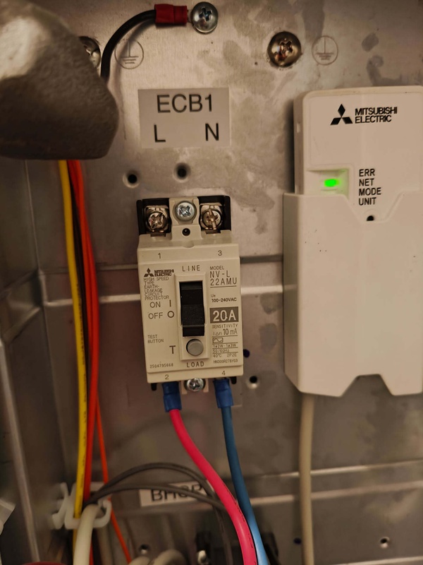

Padvinder schreef op dinsdag 17 februari 2026 @ 14:37:
Daar kan ik wat lastig bij... Zit aan de achterkant voor zover ik weet? Zie ook mijn vorige post. Ik meet gewoon spanning op de automaat/groep, dus zal verkeerd aangesloten zijn, of kaduuk.
Volgens mij zit de printplaat gewoon aan de voorkant?
Twee schroeven aan de onderkant losmaken, voorkant iets optillen en wegnemen. Voorzichtig want er zit nog een kabel aan vast. Als het goed is zie je dan meteen de printplaat.
Misschien voor de goede orde ook beter om eerst even de WP uit te zetten en de stroom eraf te halen.
  • Padvinder
  • Laatst online: 03-09 19:09
Padvinder
doet z'n best
pascallj schreef op dinsdag 17 februari 2026 @ 14:44:
Zie mijn vorige post. ik zie dit, maar dat is volgens mij niet wat ik moet hebben.
Afbeeldingslocatie: https://tweakers.net/i/qgtMzzvpRZ9YCNpF7Cznn1vUelg=/x800/filters:strip_icc():strip_exif()/f/image/sli8WX7hoEXsQXz703e6WNXx.jpg?f=fotoalbum_large
  • koevlaas2
  • Laatst online: 26-09 11:48
Padvinder schreef op dinsdag 17 februari 2026 @ 14:49:
Niet aangesloten, maar je apparaat meet 'm wel gewoon want dat gokt hij.
  • Padvinder
Padvinder
doet z'n best
koevlaas2 schreef op dinsdag 17 februari 2026 @ 14:57:
Je bedoelt dat de installateur heeft verzuimd om de booster aan te sluiten?
* Padvinder gaat even bellen :(
  • koevlaas2
Padvinder schreef op dinsdag 17 februari 2026 @ 15:00:
Ja
  • Padvinder
Padvinder
doet z'n best
Gebeld met installateur, voedingskabel zat op verkeerde pinnen aangesloten. In overleg heb ik de kabel nu zelf op ECB1 aangesloten (uiteraard spanningloos).
Is er een manier om de legionella cyclus handmatig te triggeren, zodat ik kan zien of de booster aanslaat? Of een andere setting die het booster element gebruikt?
