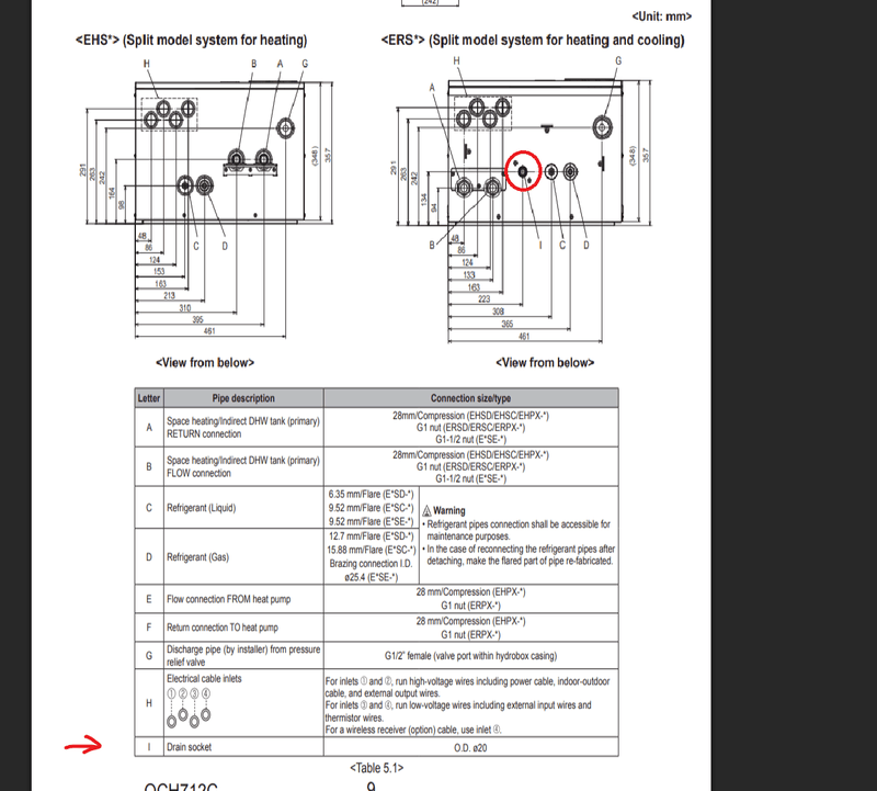

Zover ik online kan vinden word deze aansluiting bij aircos gebruikt om een bedrade afstandsbediening op aan te sluiten. Snap alleen niet waarom dit op op de ftc zit..

@Mafparov en @Dsbwouter Dankjewel. Erg bijzonder, want in de handleidingen staat deze connector nergens beschreven. Ik wist ook van het hele bestaan van die connector. Wel dat de CN105 vroeger ook bij warmtepompen CN100 heette, maar niet dat die oude connector nog steeds op een FTC zit.
@Mafparov Kun je nog aangeven in welke documenten of websites stond dat je hier het vermogen mee kan regelen? Ik ben erg benieuwd.

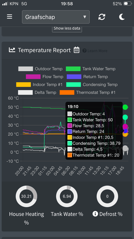

Afbeeldingslocatie: https://tweakers.net/i/yhGTvvI-2V_Yni2CiSGFADYozxU=/x800/filters:strip_exif()/f/image/FFh0HKQCWY3TouGtNMS4VlKj.png?f=fotoalbum_large
Condensing temp van iets meer dan 10 graden boven Ta, is dat ok?
  • Dsbwouter
  • Registratie: November 2021
  • Laatst online: 18:22
@DGR
Nee dat hoort niet. Het kan wel is gebeuren omdat je ventiel nog aan het regelen is. Kan het lastig zien of dit bij jou het geval is.
Als je een kWh meter hebt kun je ook zien dat je stroomverbruik stijgt, dit loopt gelijk op met je condensing temp. Cop neemt ook behoorlijk af wanneer je 10° hoger dan je aanvoer zit.

Afbeeldingslocatie: https://tweakers.net/i/n_zXxrRKRR-9STi1fdwrgKQkfGo=/x800/filters:strip_exif()/f/image/YDcY0eLr2ExhtUMA6huCSKpn.png?f=fotoalbum_large
  • DGR
  • Registratie: Januari 2024
  • Laatst online: 21-09 17:05
DGR
@Dsbwouter
Nog even een foto toegevoegd zonder dat schermpje met temperaturen.
Nu kun je zien dat ie het steeds doet, condensing temp. zo'n 10 graden boven Ta.
Jammer, weet zelf ook niet hoe ik kan zien of dat te maken heeft met het ventiel.
Cop lijkt goed, gisteren 4,97, totale cop is dat trouwens.
Cop voor alleen verwarming was 5,57
Aparte kwh meter heb ik niet dus ook dat kan ik niet checken helaas...
Zou zoiets kunnen duiden op te weinig koudemiddel?
[ Voor 7% gewijzigd door DGR op 08-02-2026 21:29 ]
DGR schreef op zondag 8 februari 2026 @ 21:25:
Heb je ook "Outside Unit Liquid Pipe 1 Temp"?
Bij een andere Tweaker was een tekort aan koudemiddel duidelijk te zien met deze parameter: de verdamper intrede temp was bij hem veel te laag. Zie mijn eerdere post hier.
WP: Mitsubishi Electric SUZ-SWM80VA2 + ERSD-VM2D. PV 3330 Wp. Huis 1931, gasloos sinds jan '24.

SebastiaanPs schreef op zondag 8 februari 2026 @ 21:32:
Helaas niet en is volgens mij ook niet uit te lezen op de FTC met een SUZ.
Heb je een andere suggestie om er we achter te komen?
Vond het al heel wat dat de condensing temp in melpump stond.

DGR schreef op zondag 8 februari 2026 @ 21:57:
Na wat aanpassingen draait de boel hier nu weer op RR en staat absoluut niet overdreven te stampen, draait prima en rustig maar de defrosts blijven maar iedere 40 minuten komen.
Zal die post ook even lezen
Wat in jouw grafiek tegen een tekort aan koudemiddel pleit, is dat je tussen grofweg 01:00 en 04:00 uur bij Tbuiten ~ 6 graden geen defrosts hebt.

SebastiaanPs schreef op zondag 8 februari 2026 @ 22:17:
Eens, vanaf 5 graden Tb heb ik eigenlijk geen defrosts meer.
  • Dsbwouter
@DGR
Koudemiddel tekort krijg je ook geen hoge condensatie temp, eerder te laag. Zit gewoon iets in die suz modellen wat dit veroorzaakt. Ik denk zelf dat het iets te maken heeft met de regeling van het expansieventiel. Je ziet het steeds vaker voorkomen. Ik denk dat dit bij @Tweakert77 ook het geval is alleen dat deze zelfs oploopt tot 60°c. Het is bij jou nog niet gebeurd dat de compressor uit gaat voor een half uur ?
@Dsbwouter

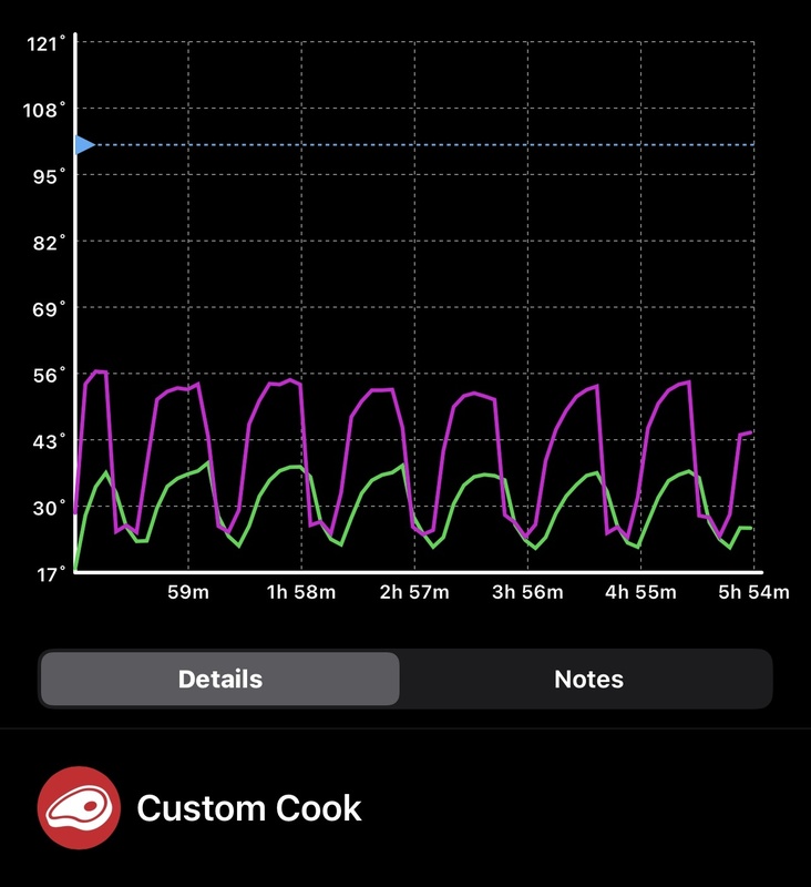

Ik heb de ESP geupdate, hopelijk kan ik deze week iets meer zien en delen.
In het verleden heb ik wel mijn MEATER kerntemperatuurmeter op de aanvoerleiding gezet omdat deze soms heel erg warm werd. Ik zag bij verwarmen temperaturen richting 60 graden maar toen geen pauzes of gebruik van booster heater.
Afbeeldingslocatie: https://tweakers.net/i/WWccK0--O6hfF2ycY-6rBpVK564=/x800/filters:strip_icc():strip_exif()/f/image/dDyHj5qUymGqaouQhCYZlZiT.jpg?f=fotoalbum_large
Afbeeldingslocatie: https://tweakers.net/i/OwhF_t3BwcGoR1n0o1hZvnG4TjM=/x800/filters:strip_icc():strip_exif()/f/image/teSZpCljsjZmu8Sbwg1nA417.jpg?f=fotoalbum_large
Afbeeldingslocatie: https://tweakers.net/i/X9pCnmWCWkXWxB1GxtRP-M2KQqc=/x800/filters:strip_exif()/f/image/qlDJq1BR9LI2t8hNl2ugh12I.png?f=fotoalbum_large
Afbeeldingslocatie: https://tweakers.net/i/1QrwnrCYYSPyw5BjJsFLYgPOj78=/800x/filters:strip_exif()/f/image/zhTxpu1zn5q8FtvvRXiNvQVA.png?f=fotoalbum_large
  • Dsbwouter
@Tweakert77
Dat is je persgas temperatuur. Die kan 15-35° hoger liggen dan je aanvoer en tijdens sww wel 50-60°.

Rob1710 schreef op dinsdag 10 februari 2026 @ 11:18:
Ik heb vragen en twijfels of de warmtepomp juist werkt.
Ik heb met MelPump 4 grafieken gemaakt op verschillende tijden en wat mij opvalt dat de warmtepomp bijna altijd op volvermogen draait, behalve als de boiler opgewarmd moet worden dan gaat dit met veel minder vermogen.
Op dit moment zijn wij niet thuis en staat de verwarming op 13 graden en dan toch zie je dat de warmtepomp op vol vermogen werkt.
Mijn vraag is dat zo als het hoort?
https://melpump.com/publi...f1-7196-bec2-71a6e3a4c224
https://melpump.com/publi...91-72c3-a55b-db2d6b026107 https://melpump.com/publi...5e-7b22-8878-3edc0126c19a
https://melpump.com/publi...30-643a-aa34-f36e400cb9ca
Rob wees even volledig met de info zodat de experts kunnen oordelen

Rob1710 schreef op zondag 30 november 2025 @ 13:49:
Ik kan de link wel per email versturen heb het hier geprobeerd maar dat lukt mij niet
https://ios.melpump.com/p...39-6dc6-a569-7d4604648c3f
gelukt :)
Nog even beter bekeken, de benaderingstemperatuur van de condensor is nagenoeg nul, wat duidt op een afwijkende warmtetransportconditie (mogelijk koudemiddelondervulling of meetafwijking).
Meerdere factoren zijn van invloed maar dit is niet oké.
Adviseur FixClima

Ik negeer even de recente plaatjes waarin te zien is dat je binnentemperatuur enorm laag staat.
Wat me in dit oudere plaatje opvalt is:
  1. Even uitgaande van een flow van 18 lpm (schatting), is het afgegeven vermogen (bij een dT van max 6 graden) maar liefst 7.6 kW. Dan is het niet zo gek dat je 6 kW WP vol gas draait. Dat verklaart ook het lagere vermogen bij een SWW-cyclus, want dat zal wel door de eco-stand begrenst worden. Vraag: Wat is je flow? (Op te vragen via "informatie werking", code 540.
  2. Er wordt maar een paar uur per dag warmte gevraagd, en in die paar uur staat je WP vol gas te draaien. Dat is niet bepaald optimaal (zacht uitgedrukt). Wat voor afgiftesysteem zit hier achter? Hoe regel je de temperatuur?
Rob1710 schreef op dinsdag 10 februari 2026 @ 11:48:
Van Alklima niet veel wijzer geworden en de installateur wil het rapport niet met mij delen vanwege privacy redenen.
Via een andere installateur die ik in maart naar de installatie laat kijken wel het rapport ontvangen maar geeft geen duidelijkheid of het zo hoort dat de warmtepomp meestal op volvermogen draait.
wel deze aanbeveling
Om pendelen te voorkomen kan een koeling optimalisatie module worden geplaatst.
HTW-KOELING OPTIMALISATIE MOD. - Mitsubishi Electric Klimaatoplossingen
Jouw WP pendelt niet. Die dalen in de grafieken zijn defrosts. Dus geen idee wie bovenstaande "oplossing" heeft voorgesteld, maar die is af.
Wat mij ook opvalt is dat voor het opwarmen van de boiler de warmtepomp wel op een laag vermogen draait terwijl de aanvoer temperatuur veel hoger moet zijn.
Ik denk dat dat komt omdat tijdens SWW het compressortoerental door de eco-mode begrensd wordt.

Beste tweakers,
Ik wil graag alleen mijn binnenunit laten vervangen door de ERSD-VM2D. Ik heb al een SUZ-SWM60VA buitenunit en die kan samen met deze binnenunit. De reden is dat ik graag ook een unit met koelfunctie zou willen. Ik heb nu ook een binnenunit (de EHSD-VM2D) met dezelfde afmetingen als de ERSD-VM2D dus dat zou voor een installateur toch niet heel veel werk moeten zijn, of zie ik dat verkeerd? Ik heb bij 1 installateur een offerte opgevraagd, maar die rekent een bedrag waarvoor je een nieuwe warmtepomp (binnenunit+buitenunit) zou kunnen aanschaffen... Heeft iemand wellicht een adres van een goede installateur en wat zou een goede richtprijs kunnen zijn voor alleen een andere binnenunit op al bestaand leidingwerk?

morlune schreef op dinsdag 10 februari 2026 @ 22:36:
Beste tweakers,
Een nieuwe binnenunit is best kostbaar. Kun je voor datzelfde bedrag niet beter een airco kopen, waar je een stuk effectiever (condenserend) mee kan koelen?
Vraag twee: wat voor afgiftesysteem heb je?

Helaas ontbreekt bij de EHSD unit de "drain socket" die de ERSD wel heeft.
Afbeeldingslocatie: https://tweakers.net/i/1aNu3tnln748ONbZn4tSRrZxhtE=/800x/filters:strip_exif()/f/image/OLw23EiXc3ghoHvEaSKBYnXm.png?f=fotoalbum_large
Dus een lekbak is dan geen optie lijkt me helaas.
Op mijn eigen unit zit er ook geen drain socket op, ziet er precies zo uit als het linker plaatje
[ Voor 10% gewijzigd door morlune op 12-02-2026 14:02 ]
morlune schreef op donderdag 12 februari 2026 @ 14:01:

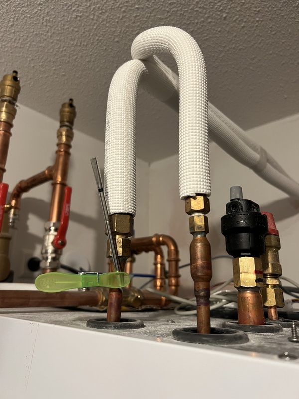

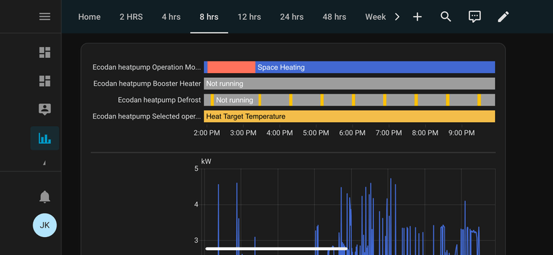

@Dsbwouter Hieronder een nieuwe situatie waarbij je het gebruik van de booster heater ziet.Afbeeldingslocatie: https://tweakers.net/i/cJoj9R7egQlkwwmUSZaCkYQ8tnc=/x800/filters:strip_exif()/f/image/8ABKhsvd4GF7gtwwRQJsQyYh.png?f=fotoalbum_large
  • pascallj
  • Laatst online: 31-07 19:27
Tweakert77 schreef op donderdag 12 februari 2026 @ 17:26:
@Dsbwouter Hieronder een nieuwe situatie waarbij je het gebruik van de booster heater ziet.[Afbeelding]
Je ziet het verschil na het updaten van de ESP: de condensing temperatuur gaat nu wel elke keer naar 60 graden waardoor de compressor uitgaat en de booster aan, precies wat al verwacht werd.
  • Dsbwouter
@Tweakert77
Ik zou het bij je installateur neerleggen en die moet het bij alklima melden. Lijkt wel iets in de software te zitten wat dit veroorzaakt.
@Tweakert77 @Dsbwouter @pascallj
Ik zag dat er bij @Tweakert77 geklust was aan de koudemiddelleidingen, er was een zeefje of iets dergelijks uit gehaald schrijf je: Tweakert77 in "Mitsubishi Electric Ecodan Lucht/Water Warmtepompen"
@Dsbwouter kan dit probleem ook ontstaan door vocht of vuil in de leidingen, of door teveel koudemiddel bijvoorbeeld?

  • DirkjanS
  • Laatst online: 08:56
Als de gemeten waarde uit de grafieken van Tweakert77 kloppen (gelijkblijvende compressorfrequentie maar gestaag stijgende condensatie temperatuur) dan kan het bijna alleen maar zijn dat de TXV op een of andere manier dichtslaat?

  • Tweakert77
  • Registratie: Maart 2023
  • Laatst online: 27-09 19:51
Verwijderd schreef op vrijdag 13 februari 2026 @ 23:14:
Hoe lang waren ze totaal bezig met de reparatie?
Ongeveer 3 uur, afpompen en terugpompen. Het zeefje was overigens helemaal schoon maar de fluit/piep is wel verholpen.
Alklima is daarvoor ook over de vloer geweest en de fluit/piep geconstateerd en hebben het verwijderen van het zeefje als oplossing aangedragen.

Als er hiervoor geen problemen waren en ze het oude koudemiddel hebben teruggepompt.
Dan zou ik denken aan:
- Onvoldoende gevacumeerd.
- Vervuild koudemiddel.

Ik heb hier sinds september 2025 een PCR-M60V-300E set staan:
  • Buiten: PUZ-SWM60VAA
  • Binnen: ERST30F-VM2EE
Nu heb ik sinds kort de wifi module aangesloten en Melcloud geconfigureerd. Dit is wat ik nu in Melpump zie:
https://melpump.com/publi...8d-7c85-8d60-7c56f21d2189
Er draait dus wel een legionella cyclus, maar die lijkt geen effect te hebben op de temperatuur in de tank? Sterker nog, na de legionella cyclus (ingesteld op 60°C) loopt er nog even een cyclus om het sww water te verwarmen naar de target van 50°C :?
Sowieso vind ik het vreemd dat tijdens het verwarmen van mijn sww, ik de flow temperatuur van mijn verwarming zie oplopen naar 50°C? Meet die sensor soms verkeerd?
Foto's van de config van mijn sww: https://langeij.pixelunio...dEuZw0P_MEMBoZ924ynfhIfkI

De flow temperatuur is niet alleen van de verwarming, maar van het hele systeem. Dus de temperatuur aan de warme kant van warmtewisselaar. Dat kan voor zowel DHW als verwarming zijn.
Het lijkt erop dat je booster niet werkt. Het legionella programma start op de booster omdat je tank water al gelijk is aan de target van 50 die je hebt ingesteld. Alles daarboven gaat op de booster. Maar op het moment dat dat gebeurt zie je juist de temperatuur van het water in de tank afnemen en nooit meer stijgen. De flow neemt toe omdat je warmte onttrekt uit de tank en in de leidingen etc. stopt. Het legionella programma duurt maximaal 3 uur en stopt daarna. Aangezien daarna de temperatuur van je tank water weer significant gedaald is (zo te zien heb je een drop van 5 ingesteld), zal het SWW programma weer starten om het op 50 te brengen.
Controleer even of de automaat van je booster niet is uitgeschakeld.

Ah dat verklaart die temperatuur wel ja.
Ik zal die automaten eens nalopen, maar volgens mij staat alles aan. Ik zie in m'n P1 meter (via Homey) ook geen extra energieverbruik als die booster aanslaat, dus dat lijkt idd het issue te zijn dan. Thanks.
Edit: ik meet gewoon 230V op de automaat, dus dat is niet het probleem. Kan ik ergens op de binnenunit meten of er spanning op die booster staat? En dan liever niet aan de achterkant, daar kan ik onmogelijk bij. Zet er ergens op de printplaat aan de voorzijde een contact dat ik kan meten? @pascallj

Post ff een foto van hoe de kabels in de binnenunit zijn aangesloten. Dit is zeer waarschijnlijk hef gevolg van een automaat die uitstaat of kabels die niet correct zijn aangesloten.

Daar kan ik wat lastig bij... Zit aan de achterkant voor zover ik weet? Zie ook mijn vorige post. Ik meet gewoon spanning op de automaat/groep, dus zal verkeerd aangesloten zijn, of kaduuk.
Edit... dit staat uit, maar gaat ook nergens heen? Is dat het dan?
