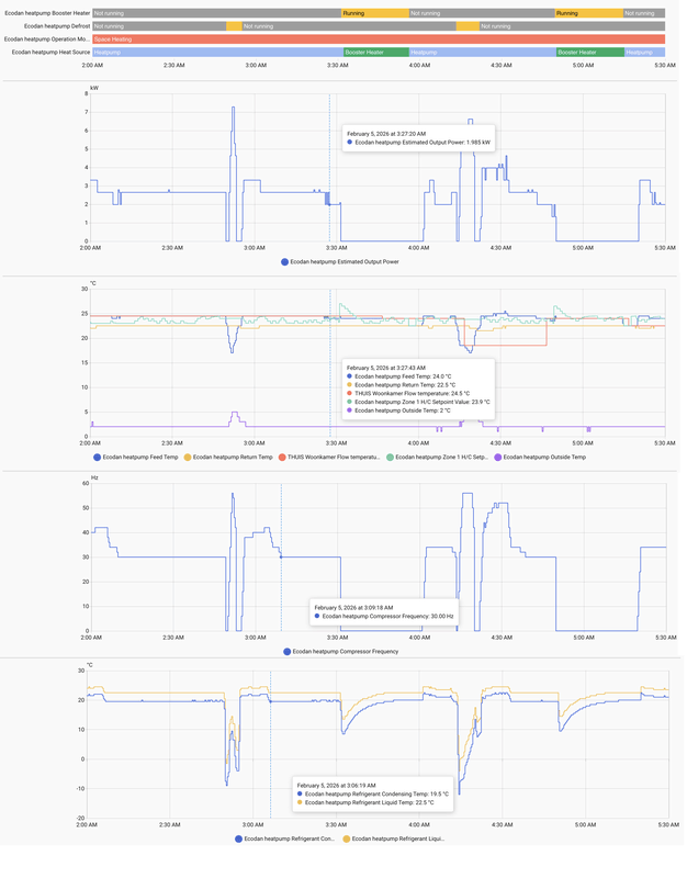

Afgelopen tijd gebruikt om mijn warmtepomp beter te begrijpen en vooral dit forum te blijven volgen.
@xoror Wil ik toch ook nog even bedanken voor de ESP oplossing die erg helpt bij het monitoren en hier gedrag van de warmtepomp aan te relateren.
Bij mijn binnenunit was een fluit/piep te horen bij defrosts en koelen. Dit is door de installateur opgelost door een filter/zeefje uit de leiding te halen. Hieronder een foto van de oude situatie waarbij het filter nog in de verdikking van de leiding zat.
Afbeeldingslocatie: https://tweakers.net/i/v8xcPoDvrc-16j7MjhECrGKQNrg=/x800/filters:strip_exif()/f/image/yuxwiKSpxtwbVYTKTdyrSIbL.png?f=fotoalbum_large
Tevens ben ik verder gegaan met het testen met verschillende settings (RR/WAR/VA, nachtverlaging, verwarmen in blokken) en dit heeft mij veel inzicht gegeven. Echter is er nog steeds een ding met de booster heater. @Tiimmeh gaf mij de aanleiding om hier toch even een post aan te wijden.
Vannacht heb ik ook het gebruik van de booster heater geconstateerd. Bij mij lijkt het alsof de warmtepomp op zijn minimum vermogen zit en dan overschakelt naar de booster heater.
Is dit normaal gedrag?
Lijkt mij niet, zeker als er ook nog defrosts plaatsvinden dan is de efficiënte ver te zoeken.

  • Dsbwouter
  • Registratie: November 2021
  • Laatst online: 29-08 14:41
@Tweakert77
Zou je de condensing temp kunnen toevoegen aan de grafiek?
  • Tweakert77
  • Registratie: Maart 2023
  • Laatst online: 19:45
Dsbwouter schreef op donderdag 5 februari 2026 @ 14:09:
@Tweakert77
Ik heb de grafiek in mijn post aangepast en de refrigerant toegevoegd.
  • Dsbwouter
@Tweakert77
Die is iig goed. Discharge misschien? Zijn een aantal dingen waardoor de compressor uit gaat en het element het overneemt. Staat die elke keer precies een half uur aan ? Je condensing is wel laag trouwens en je Liquid hoog. Heb je de meest recente versie op de esp staan?
[ Voor 21% gewijzigd door Dsbwouter op 05-02-2026 16:31 ]
  • Tweakert77
@Dsbwouter Ik zag vorig jaar inderdaad ongeveer elk 1/2 uur de booster heater actief voor 25 minuten.
Tweakert77 in "Mitsubishi Electric Ecodan Lucht/Water Warmtepompen"
Waarschijnlijk had hij dat vandaag ook gedaan als ik de operation mode niet had aangepast van ruimte regeling (H/C Setpoint 25 graden) naar vaste TA (H/C Setpoint 25 graden) om de trend te doorbreken. Mogelijk had het verhogen van de temperatuur in de ruimte regeling hetzelfde effect.
Als het zich weer voordoet zal ik niet ingrijpen en hem even z'n gang laten gaan.
  • Dsbwouter
@Tweakert77
Even tussen de pinned posts zoeken en de heater gewoon uitschakelen.

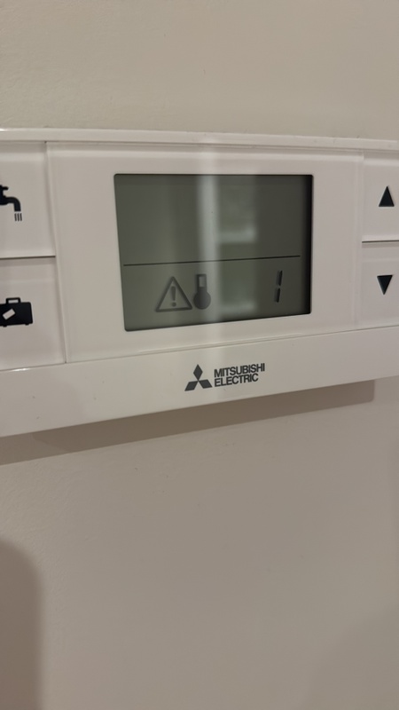

  • Tweakert77
Dsbwouter schreef op donderdag 5 februari 2026 @ 17:07:
@Tweakert77
Ik ben nogmaals door de pinned posts gescrolled om er zeker van te zijn dat ik niet iets over het hoofd heb gezien.
De booster staat dus uit had ik vorige jaar ook gecontroleerd en staat nog steeds uit voor DHW en heating.
Afbeeldingslocatie: https://tweakers.net/i/1N82c80YOh1XKBfWHHUhVRevGnc=/x800/filters:strip_icc():strip_exif()/f/image/xFHhOE0V2oqnY7XtOS6gB0Dg.jpg?f=fotoalbum_large
  • pascallj
  • Laatst online: 31-07 19:27
Tweakert77 schreef op donderdag 5 februari 2026 @ 21:55:
Jouw symptomen lijken heel erg op
tromphakvoort in "Mitsubishi Electric Ecodan Lucht/Water Warmtepompen"
En
Tiimmeh in "Mitsubishi Electric Ecodan Lucht/Water Warmtepompen"
Ook booster die aangaat voor dezelfde duur, ook setpoint die 5 graden omhoog schiet en met stappen van 1 graad afbouwt, ook op minimumvermogen op dat moment.
In die gevallen was het echter veroorzaakt door een condensing temp die naar 60 graden ging. Dat zien we hier alleen niet terug.
Ik zie hier trouwens weinig troubleshooting met service codes van de buitenunit. Triggert dit geen foutcode op de buitenunit die je via service codes kan uitlezen? En de status van bepaalde sensoren rond die tijd bekijken. Of werkt dat niet?

  • pascallj
Dsbwouter schreef op donderdag 5 februari 2026 @ 22:11:
Die codes kun je echt alleen uitlezen op de print van de buitenunit.
Ik moet zeggen dat ik het in de service manual ook niet zo snel zie, maar heeft de SUZ geen ondersteuning voor deze request codes?
Afbeeldingslocatie: https://tweakers.net/i/ijrJbyyFs1yP8Fbk-I5kdz9YZ0U=/x800/filters:strip_exif()/f/image/pEDIYhTsdp6HLIkaxBTaf1gm.png?f=fotoalbum_large
Als ik zie wat daar mogelijk voor informatie in zou staan, zou dat toch best handig kunnen zijn.
Of werkt dit alleen op de PUHZ?

@pascallj
Die geven alleen wat aan met echte errors. Die ledjes op je buitenunit zijn een soort voor alarm en geven dus ook geen melding op je controller.

Net nieuw hier en via Google dit topic tegengekomen.
Onze Mitsubishi Ecodan EHSD-VM2D.UK schiet in storing. Code U9
Al een reset gegeven, al 15 minuten van de stroom af. Maar blijft dezelfde code geven. Iemand misschien een tip wat ik kan proberen. ( ben echt een enorme leek op dit gebied) 🙈Afbeeldingslocatie: https://tweakers.net/i/f4PbjnQJaYw7K8-bkBRZNY2H1CU=/x800/filters:strip_icc():strip_exif()/f/image/Gp7pyRPiKRS9WDuf6F9N31LI.jpg?f=fotoalbum_large

JRNSCH schreef op vrijdag 6 februari 2026 @ 19:57:
Al een reset gegeven, al 15 minuten van de stroom af. Maar blijft dezelfde code geven. Iemand misschien een tip wat ik kan proberen. ( ben echt een enorme leek op dit gebied) 🙈[Afbeelding]
Dat typenummer is alleen van de binnenunit en niet van de buitenunit.
U9 is een error code van de buitenunit. Het zegt niet alles, maar het heeft iets met de stroomvoorziening te maken.

pascallj schreef op vrijdag 6 februari 2026 @ 20:09:
Ah dat lees ik inderdaad ook. Buitenunit staat een zware “geluiddempende” kast omheen. Daar zal ik dan morgen naar moeten kijken. Is er dan iets wat ik op de buiten unit kan bekijken?

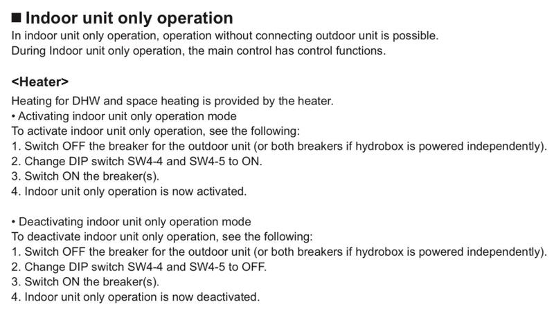

Technician- schreef op vrijdag 6 februari 2026 @ 20:34:
Oh ik las L9 in de gauwigheid, maar U9 moet je wel even serieus laten checken, eerst of er geen vonkerij is ergens. Je kunt wel noodbedrijf draaien, zie Google.
@JRNSCH
Hoe je op “indoor unit only” kunt draaien staat in de service manual, zie onder. Succes
Afbeeldingslocatie: https://tweakers.net/i/HHHej51jb2_u5kN0jWVO68RWlXg=/800x/filters:strip_icc():strip_exif()/f/image/0GnQ3AlzSomRVVzeUqxDmsjH.jpg?f=fotoalbum_large
WP: Mitsubishi Electric SUZ-SWM80VA2 + ERSD-VM2D. PV 3330 Wp. Huis 1931, gasloos sinds jan '24.

SebastiaanPs schreef op vrijdag 6 februari 2026 @ 20:40:
@JRNSCH
Moet ik dan op de buitenunit dingen aan of uit zetten? Nogmaals echt een leek hier met 2 linker handen. 🙈

Ik krijg de unit niet in noodloop, is dit in Jip en Janneke taal uit te leggen aan een leek? 🙈
  • pascallj
JRNSCH schreef op zaterdag 7 februari 2026 @ 08:14:
@sideburn948 / @JRNSCH Ik had toen een "buiten" terraswarmer in de woonkamer, dat werkte best goed
[/quote]
Ja klein camping kacheltje staat aan.
WP uitzetten door de de grote knop lang ingedrukt te houden op de hoofdcontroller.
De WP spanningsvrij maken door de automaat uit te schakelen. Als de buitenunit los gevoed wordt, ook deze automaat uitschakelen.
Binnenunit open schroeven.
Als er nog lampjes branden is de unit niet spanningsvrij en moet je dat eerst controleren. Dan niet doorgaan!
Maak ter referentie even een foto van de huidige stand van de switches.
Je ziet dan op de printplaat een verticale rij met alle switches. Deze zijn gelabeld SW1, SW2 etc. en 1 kant ON en op elke switch een klein 1tje. Je gaat dan naar SW4, begint bij het kleine 1 tje (dat is SW4-1) en telt dan tot je bij SW4-4 bent. Misschien staat het wel helemaal gelabeld ipv alleen nummer 1 zie ik nu. Die schuif je voorzichtig naar de kant waar ON staat. Dit doe je ook met SW4-5.
Vervolgens sluit je de binnenunit weer af en zet je de schakel automaten weer aan en de WP aan via de controller.
Je mag zelf beoordelen of dat iets is waar je aan wilt beginnen.

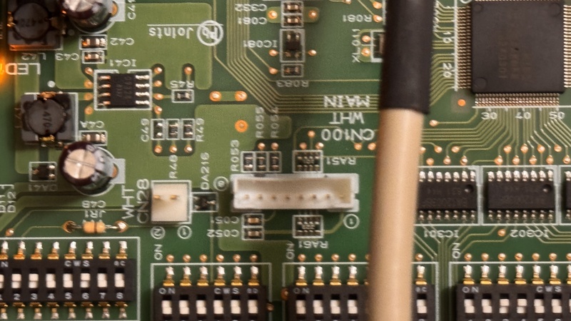

Mafparov schreef op zaterdag 7 februari 2026 @ 13:01:
De CN100 zit er op mijn FTC5 wel op.
Speciaal voor jou toch even de servicehandleiding van een FTC5 (uit een ERSC/D-VM2C) opgezocht. Dit is de afbeelding van de FTC met daarop alle connectoren. Kun je aangeven waar die CN100 zit?
Afbeeldingslocatie: https://tweakers.net/i/OGQvvECVeF9080NicEEgwJq8bAo=/x800/filters:strip_exif()/f/image/eRr4IfH1DfScGJhkRmeOdiCd.png?f=fotoalbum_large
Of een foto van je FTC met daarop de betreffende connector? Het nummer staat er namelijk bij geprint.
De pin functies heb ik ook uit andere documenten teruggevonden. Het doet alleen niet wat het idee is.
In welke documenten staat dat dan? Kun je een link plaatsen zodat we met je mee kunnen kijken? Zo zonder bronvermelding blijft het allemaal bijzonder vaag....

Afbeeldingslocatie: https://tweakers.net/i/PfbFeBSrm-L-7dKZsC07VF8pROs=/800x/filters:strip_icc():strip_exif()/f/image/EsvT7mhqqtxjsCUWpHLQDVgS.jpg?f=fotoalbum_large
Andrehj schreef op zaterdag 7 februari 2026 @ 13:48:

Cn100 zit ook op ftc6 en ftc7 maar nergens word er beschreven waar dit voor is. Afbeeldingslocatie: https://tweakers.net/i/a4nnS9Ph6HUmZYptNO1kc5JxRSA=/x800/filters:strip_icc():strip_exif()/f/image/mafdiaBdILTi3Tl6avbRRGYG.jpg?f=fotoalbum_large je

Cn100 zit ook op ftc6 en ftc7 maar nergens word er beschreven waar dit voor is. [Afbeelding] je
Als deze dezelfde functie heeft als bij de airco systemen, dan loopt er iets van een communicatie protocol over. Je kan daar van een CN100 samen met 12 V van CN51/52 namelijk een CN105 maken. Als ik zo even snel een foto van mijn FTC6 bekijk, kan dat wel kloppen. Pin 1 is spanning, Pin 8 is GND en er zitten sowieso al 4 pull-up weerstanden in de buurt.
Heb je niks aan, maar de kans dat je er het vermogen mee kan instellen, acht ik nihil en is weer een typische AI verzinsel.
@Mafparov en @Dsbwouter Dankjewel. Erg bijzonder, want in de handleidingen staat deze connector nergens beschreven. Ik wist ook van het hele bestaan van die connector. Wel dat de CN105 vroeger ook bij warmtepompen CN100 heette, maar niet dat die oude connector nog steeds op een FTC zit.
@Mafparov Kun je nog aangeven in welke documenten of websites stond dat je hier het vermogen mee kan regelen? Ik ben erg benieuwd.
