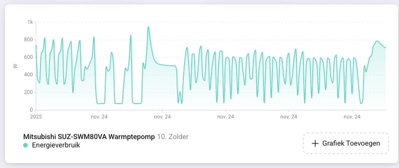

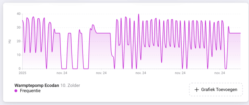

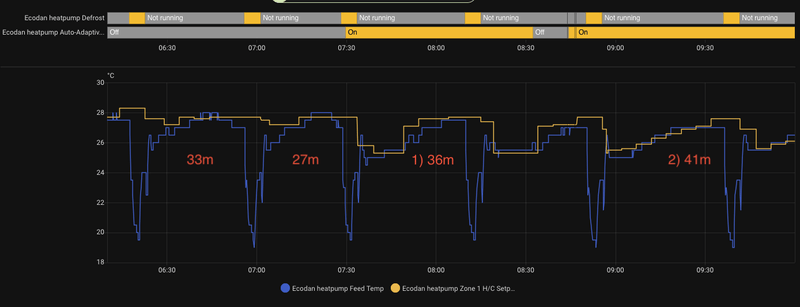

Hallo Mede Tweakers,
Ik heb een SUZ-SWM80VA warmptepomp staan en vraag me af of dit gedrag onder pendelen valt of dat dit normaal gedrag is:
Soms loopt hij ook wel eens 3 of 4 uur aan 1 stuk maar vaak vertoond mijn Ecodan dit gedrag.
Ik heb 80% vloerverwarming en 20% radiatoren weke niet voor lage temperatuur zijn maar de traditionele. Daarnaast is er een 60 liter buffervat gemonteerd tijdens de installatie.
Dat noemen ze defrosts ;)

  • mm1987
  • Laatst online: 15-09 22:34
Grolsch schreef op zondag 23 november 2025 @ 21:52:
De belangrijkste Afbeelding werkt nog ;)
Oke maar hij deed dit ook begin Oktober toen het nog warmer was of speelt dit geen rol ?

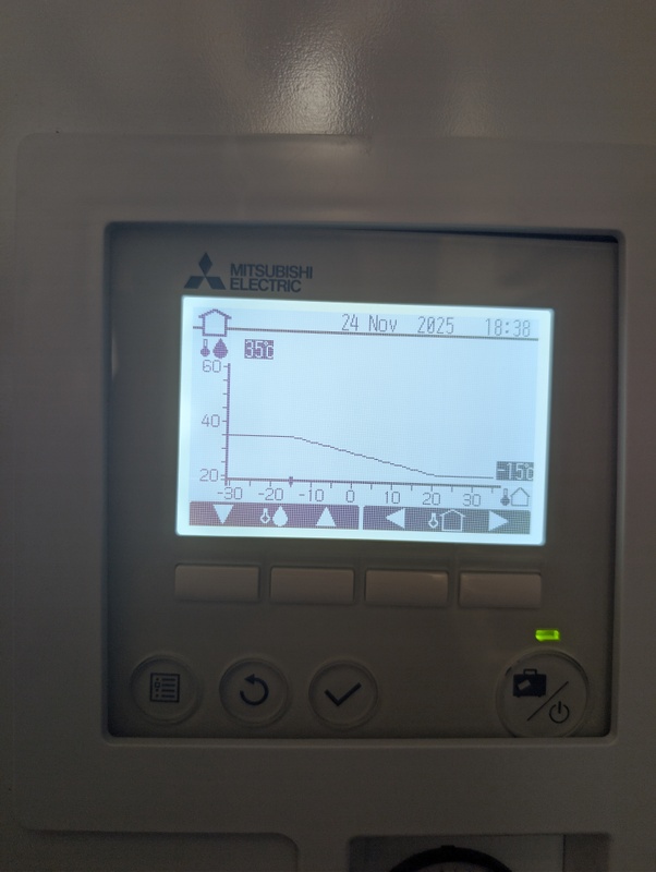

- Je compressor gaat vrij hard omhoog
- aanvoer van rond 40c, retour rond 35. Heb je alleen radiatoren oid?
- wat is je flow rate?
Mitsubishi Warmtepomp Uitlezen / Besturen | Optimaliseren

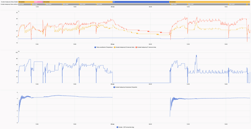

  • Erwin186
  • Registratie: April 2020
  • Laatst online: 11:36
Hier draait de WP de afgelopen 2 dagen ook best aardig dankzij de AA-regeling van @xoror . Mooi stukje techniek moet ik zeggen, wat zeker in mijn geval met 2 zones goed werkt. Als in zone 1 (boven) de slaapkamers warm genoeg zijn staat daar enkel nog de badkamer open. In de standaard regeling gebruikte ik de ruimteregeling voor zone 2 en WAR voor zone 1. Met alleen de badkamer kwam de Ta dan al snel boven de doeltemperatuur, waardoor zone 1 steeds aan en uit ging. Met de AA-regeling gaat het setpoint dan mee omhoog wat het afslaan voorkomt. Hierdoor draait het geheel nu een stuk stabieler.
De warmtepomp houdt de boel beneden nu keurig tussen de 20 en 20,5 graad met verwarmen tussen 9 en 23u. Ook het aantal defrosts valt me reuze mee gezien de omstandigheden de afgelopen 2 dagen. COP van iets boven de 4 is volgens mij ook niet onaardig.
Ik denk dat het met 1 zone nog een stuk beter zou kunnen draaien, maar vooralsnog voldoet dit zeker.
Overigens interessant om te zien hoe de SWW run van gister tot veel minder stabiele runs in de middag leidde. Vanmiddag was zonder SWW run een stuk mooier. Ik vraag me af of het zinvol is om SWW dan 's nachts te doen, ondanks dat het dan meer vermogen kost doordat het kouder is?
Afbeeldingslocatie: https://tweakers.net/i/3EKJJwx11OfLbLLU39PXARIwDE4=/800x/filters:strip_exif()/f/image/9Q2WWAoB09QpESqIO6WAuMWH.png?f=fotoalbum_large

xoror schreef op zondag 23 november 2025 @ 21:59:
Okay Ruimte regeling dus, anders had je wel begrepen.
- Ik heb wat vloerverwarming (zo'n 60 m2 verdeeld over 2 ruimtes, keuken en badkamer), voor de rest vooral Jaga strada's en een paar Tempos.
- Flow is 22l/min op stand 5 (heb hier ook wat met gespeeld de laatste weken om deltaT omhoog te krijgen - was eerst heel laag)).
- Vloerverwarming is door vorige eigenaren gelegd, dus weet niet hoe hij precies is gelegd. Wel is de verdeler ene die koud water bijvoegd - heb deze nu op stand 8 (vd 9) gezet om zo weinig mogelijk/geen koud water bij te mengen. Pomp stand van de verdeler (ja die zit er op) is stand 2 (vd 3)
WP: ME SUZ-SWM80VA2 + ERSD-VM2D + 200l Boilervat | Vloerverwarming (44 m2) + Jaga Strada (73 m2) + Tempo (54 m2) | PV: 2650 Wp | Huis 1932 | 2-1 kap | Zuid-Limburg | Lees veel, snap niet alles 😊
  • xoror
@sinterklaas1975 Voor vloer verwarming is je Ta toch veel te hoog ? oh crap mengverdelers in het spel.
Maar dan nog, verwarm je ook boven of alleen beneden ?
Ik gebruik geen mitsu RR, dus ik kan je niet helpen met de params. Maar misschien andere gebruikers hier wel. Alleen is die mengverdeler wel naar voor je COP.
[ Voor 33% gewijzigd door xoror op 23-11-2025 22:09 ]

Dat zijn defrosts en daar kan je niks aan doen. Als je de berichten van de afgelopen dagen leest dan zie je dat iedereen die heeft. Dit komt voor tussen de circa 1 en 5°C in combinatie met hoge luchtvochtigheid.
WP: Mitsubishi PUHZ-SW75YAA + ERSD-VM2D
mm1987 schreef op zondag 23 november 2025 @ 21:55:
Het zou pendelen kunnen zijn, dit kun je nagaan door de TA te verhogen. Als dit gedrag dan weg is dan is het pendelen.
Ik weet niet wat je allemaal kunt zien, maar pendelen door te weinig afgifte kun je ook herkennen doordat TA +1,5 graad boven setpoint komt. Als de WP dan niet terug moduleert kan hij niet verder terug moduleren en is het pendelen.

  • xoror
@sinterklaas1975
Probeer eens vaste Ta 35, als dat nog warm blijft kan je verlagen. Ik zie dat hij even op 40 blijft en dan zakt. Beter proberen constant te houden.
*Mooie espresso appararen zijn de la marzocco

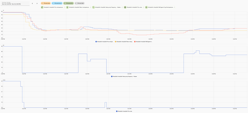

sinterklaas1975 schreef op zondag 23 november 2025 @ 22:04:

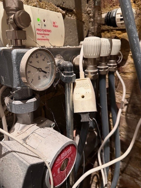

Ha sinterklaas,
Misschien moet je eens een overzicht posten van jouw huis. We weten bj 1932, maar graag beschrijving:
  • isolatie, aantal m2, tussenwoning/vrijstaand/anders
  • een schema van je installatie (wel/geen buffervat, zo ja: parallel of in de retour?)
  • foto van je vloerverwarmingsverdeler
  • De afgifte (60 m2 vvw en verder radiatoren/convectoren) weten we al. Waar is de vvw en waar de radiatoren/convectoren? Zijn deze geboost met fans (denk het niet)? Waar wordt het voldoende warm en waar niet?
  • thermostaat: welk type, hysterese, gebruik je een schema?
  • eventuele zoneregeling: zo ja, hoeveel zones en hoeveel van je afgifte staat permanent open?
Wat ik tot nu toe zie:
  1. je Ta is met 41 gr rondom het vriespunt enorm hoog (zie hier) dus je afgifte moet beter, dan krijg je een lagere Ta, een hogere COP en lagere energiekosten. Denk ook dat je warmtepomp dan de defrostperiodes makkelijker doorkomt
  2. je warmtepomp lijkt wat krap gedimensioneerd voor jouw huis, want bij Tbuiten -1 a -2 gr draait hij op vrijwel maximaal vermogen (compressor 90-100 Hz, zelfde link hierboven)
  3. je hebt vvw met een mengende verdeler, daardoor punt 1

  • sinterklaas1975
  • Laatst online: 16-09 22:43
xoror schreef op maandag 24 november 2025 @ 09:45:
@sinterklaas1975 Dan kan je boven een beetje knijpen op de verdeler? Maar ik zou de flow zo laten. En dan met Ta experimenteren waarmee je huis warm blijft.
Door hogere flow kan je iets lagere Ta hanteren. Voor een dag als vandaag moet Ta=35 wel lukken? Maar die mengverdeler blijft gewoon ruk. Ik weet niet of je die 'uit' kan zetten. Je heb boven LTV, dus zou prima 35c-40c moeten kunnen.
Je heb verder alleen melpump monitoring ? Heb je ook de hardware gekocht van melpump? Dan zou je iets meer kunnen zien
Ok - zal ik vanavond doen. Ik zie dat systeem (auto adaption) nu Ta 35-36 aanhoudt bij Tbuiten van 4-5 graden. DeltaT is wel maar 2.5
Ik heb ook een kWh meter (HomeWizard) op de warmtepomp. Ik kan eea via HomeyPro uitlezen (combinatie van HomeWizard en Melcloud data). Dus niets op detailniveau als via ESP. Ik zag inderdaad dat er ook een wifi module van Melcloud bestaat - maar wilde Melcloud eens uit proberen en niet meteen locked in gaan zitten dus hun wifi module te gebruiken (en dus eigenlijk ook hun abbo ieder jaar moeten afnemen).
  • EPS parels spouwmuur isolatie en HR++ glas. 2 onder 1 kap huis. 44 m2 is met VVW (keuken en badkamer), 73 m2 met Jaga Stradas (woonkamer en 2 slaapkamers) en zo'n 54 m2 aan andere slaapkamers (incl. zolder) met Jaga Tempos
  • een schema van je installatie (wel/geen buffervat, zo ja: parallel of in de retour?) Ik heb geen schema van installatie, maar heb geen buffervat
  • foto van je vloerverwarmingsverdeler. Foto van verdeler die ik nog op mijn telefoon heb staan, zal vanavond betere foto maken. De Robot Thermo Pro 35c heb ik ook eens een tijdje ertussenuit gehaald omdat deze anders de pomp van de verdeler niet aan liet slaan (onder de 35c) Afbeeldingslocatie: https://tweakers.net/i/ib6NplH18owN1Wk2pXYo6LNAJJI=/fit-in/4920x3264/filters:max_bytes(3145728):no_upscale():strip_icc():strip_exif()/f/image/d8dKxtFVbQ43OAkEgfTaEG5E.jpg?f=user_large
  • De afgifte (60 m2 vvw en verder radiatoren/convectoren) weten we al. Waar is de vvw en waar de radiatoren/convectoren? Zijn deze geboost met fans (denk het niet)? Waar wordt het voldoende warm en waar niet? Zie hier boven, zijn allemaal zonder fans. Qua warmte zit het wel goed
  • thermostaat: welk type, hysterese, gebruik je een schema? PAR-WT60 R-E, gebruik recentelijk Auto Adaption
  • eventuele zoneregeling: zo ja, hoeveel zones en hoeveel van je afgifte staat permanent open? 1 Zone,radiatoren op begane grond (woonkamer) staan helemaal open, radiatoren op 1e verdieping op stand 2-3 op 2e verdieping 2

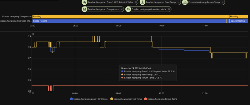

Grolsch schreef op maandag 24 november 2025 @ 08:09:
Ik had de TA dit weekend juist verlaagt om eens te kijken wat hij dan deed.
Bijgevoegd Aanvoer en Retour temp.

sinterklaas1975 schreef op maandag 24 november 2025 @ 10:09:
  • foto van je vloerverwarmingsverdeler. Foto van verdeler die ik nog op mijn telefoon heb staan, zal vanavond betere foto maken. De Robot Thermo Pro 35c heb ik ook eens een tijdje ertussenuit gehaald omdat deze anders de pomp van de verdeler niet aan liet slaan (onder de 35c) [Afbeelding]
Heb je dakisolatie? En vloerisolatie?
Wat was je eerdere gasverbruik per jaar en hoe stookte je toen, zelfde temp in huis als nu?
Qua verdeler vvw, lees je hier even in: Vloerverwarmingverdeler vervangen bij overstap warmtepomp?
- Stap 1 is nu de vvw verdeler zo instellen dat er zo min mogelijk menging plaatsvindt. Dus de Ta die de vvw slangen in gaat moet zo dicht mogelijk bij je Ta vanuit je binnenunit liggen. Hoe is dat verschil nu? Kan je aflezen in Melpump en op je verdeler.
- Stap 2 is overwegen verdeler ombouwen naar pomploos of vervangen voor een pomploze. Het kan dan wel zijn dat kamers met slechte afgifte (bijv. alleen radiatoren die niet erg groot zijn) niet meer heel warm worden. Maar je COP zal dramatisch omhoog gaan.

SebastiaanPs schreef op maandag 24 november 2025 @ 10:46:

OK nog even een paar vervolgvragen:
1. Geen vloerisolatie. Waar heb je vvw dan? Alleen boven? Welke ruimtes in huis hebben vvw, waar convectoren en waar radiatoren? Dat is relevant voor het evt. ombouwen van de verdeler want de ruimtes met radiatoren kunnen zoals gezegd moeilijker warm gaan worden.
2. Dat gasverbruik verschilt nog al over de jaren 2021-2024. Aanvullende isolatiemaatregelen gedaan? Zijn die laatste jaren representatief?
WP: Mitsubishi Electric SUZ-SWM80VA2 + ERSD-VM2D. PV 3330 Wp. Huis 1931, gasloos sinds jan '24.
  • sinterklaas1975
SebastiaanPs schreef op maandag 24 november 2025 @ 11:14:
1. Vloerverwarming in keuken (begane grond). Weet niet wat hier ooit wel/niet aan isolatie is gedaan (vorige eigenaar). Vloerverwarming ook in badkamer (1e verdieping). Rest van het huis heeft convector radiatoren (Jaga strada/tempo - zonder ventilatoren)
2. Gasverbruik - ja ben Tweakers fora gaan doorlezen (lees ook al een jaar of 2 hier mee met ME forum). In Mei 2023 spouwmuur isolatie gedaan. Heb ook met Tado destijds vanalles gedaan (is nu allemaal weg). De laatste 2 jaren zijn representatief, maar het comfort niveau was niet wat we wensen

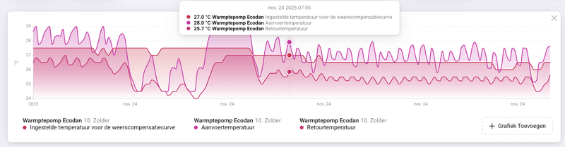

Grolsch schreef op maandag 24 november 2025 @ 10:44:
Maar wat is de gewenste aanvoertemperatuur :?
Ik gebruik de compensatiecurve en die heb ik ingesteld op 29 graden maximaal omdat men aanbeveelt dit zo laag mogelijk te houden met vloerverwarming als hoofd verwarming.
Thermostaat staat op 21
mm1987 schreef op maandag 24 november 2025 @ 11:53:
Dat is nog geen antwoord op de vraag ;)
Compensatiecurve = WAR.
Wat was op het moment van je grafiek de gevraagde TA van de WP.
Als dit door je compensatiecurve bijv. 25 graden is, dan kan ik me het pendelgedrag voorstellen.
Kun je niet TA setpoint plotten in deze grafiek :?

EVfan schreef op zondag 23 november 2025 @ 14:04:
@SebastiaanPs
Ja ik had vannacht inderdaad maar een defrost, of eigenlijk vanochtend toen de sneeuw hier kwam binnendrijven, daarna niet meer tot 1100 uur. De temperatuur was op het laagste punt, rond 0500 uur minus 2, en rond middernacht 0. Relatieve luchtvochtigheid was tot 0500 uur 60-65%, daarna licht stijgend tot bijna 80% (en toen dus mijn enige defrost van afgelopen nacht). Momenteel is het 2 graden en maar 55% relatieve luchtvochtigheid. Het waait wel flink. Om 1000 uur de houtkachel aangestoken en de WP is sinds 1100 uur dus gestopt met verwarmen. Net een SWW run (1300 gestart) klaar, en ook die zonder een defrost (wat wel apart is gegeven de 2 graden buitentemperatuur, en de toch flinke vermogens die de pomp voor een SWW run moet leveren, maar ligt vast aan de lage relatieve luchtvochtigheid).
@SebastiaanPs
In aanvulling op bovenstaande, ook vannacht weer, met een van 1 graad (rond 2200 uur) naar 4 graden (rond 0700 uur) oplopende temperatuur loopt de WP als een streep, verbruik gemiddeld 1.4 kWh, dT van 3.6 graden, dus een momentane COP van net boven de 4.5. Er is wel een kleine fluctuatie (van 1.35 kW tot 1.52 kW, en vrij regelmatig) in verbruikt vermogen (zie screenshot), die ik wel vaker gezien heb, en geen verklaring voor heb kunnen vinden. Luchtvochtigheid was hoog, 90-95%, maar geen aanleiding kennelijk voor defrost gedrag.
Tevreden!
Afbeeldingslocatie: https://tweakers.net/i/XOLTbM_RA5YYbD3H7C6nqUryDJs=/800x/filters:strip_icc():strip_exif()/f/image/gos7FBXTGVSVyrOh3MsC2jPp.jpg?f=fotoalbum_large
[list]
sinterklaas1975 schreef op maandag 24 november 2025 @ 11:05:
2023: 1546 m3 -> 2471 gewogen graaddagen (dus 0.63 m3 gas per gewogen graaddag)
2024: 1377 m3 -> 2502 gewogen graaddagen (dus 0.55 m3 gas per gewogen graaddag)
Nee stookte lagere wens temperatuur (woonkamer). Is nu 20 graden, was laatste 2 jaar 19 graden. Ik had nachtverlaging van 20:00 - 07:00. Weet niet meer precies welke drop in temperatuur. Probeer nu ook met warmtepomp comfort te verhogen in huis. Dus ik kan verbruik in die zin ook niet 1:1 vergelijken...
sinterklaas1975 schreef op maandag 24 november 2025 @ 11:26:
OK persoonlijk zou mijn actieplan als volgt zijn. Het komt vooral neer op afgifte verbeteren.
1. Zijn de Jaga's voldoende groot, vooral in de ruimtes waar je het echt warm wil hebben? Niet exemplaren van 50-60 cm lang ofzo? Indien te klein, dan deze vervangen door grotere exemplaren, evt. van Marktplaats. Of anders muur/vloerverwarming overwegen.
2. Jaga's boosten met fans: Arctic P14 of Noctua fans (stil en effectief) onder je convectoren, vooral in je woonkamer en andere ruimtes die echt warm moeten zijn. Aansturen met Heatmeister: Het grote HeatMeister smart home radiatorbooster-topic #2
3. Vvw verdeler zo instellen dat er zo min mogelijk menging plaatsvindt. Dus de Ta die de vvw slangen in gaat moet zo dicht mogelijk bij je Ta vanuit je binnenunit liggen. Hoe is dat verschil nu? Kan je aflezen in Melpump en op je verdeler.
4. Verdeler ombouwen naar pomploos of vervangen voor een pomploze. Zie: Vloerverwarmingverdeler vervangen bij overstap warmtepomp?
Als je je afgifte op deze manier verbetert, dan stijgt je COP enorm en komt je warmtepomp de defrostperiodes veel makkelijker door. Nu moet ie telkens vol gas om weer op de hoge Ta te komen.

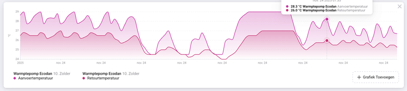

Grolsch schreef op maandag 24 november 2025 @ 12:25:
Ik heb hem gekoppeld aan mijn Homey Pro en heb een Melcloud geïnstalleerd.
maar volgens mij kan ik daar niet het set point zien.
Bijgevoegd nog een andere variant:
Afbeeldingslocatie: https://tweakers.net/i/qKVjCnmaR01gBzsMNXlrFpxgAjc=/800x/filters:strip_exif()/f/image/56hNOKJp0TzWZN85a4vGyU9H.png?f=fotoalbum_large
[ Voor 10% gewijzigd door mm1987 op 24-11-2025 16:11 ]

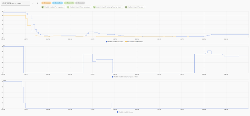

mm1987 schreef op maandag 24 november 2025 @ 16:09:
Als je onder deze grafiek nu ook nog energieverbruik en/of frequentie plot wordt het nog duidelijker. Maar ik denk dat je serieus pendelgedrag hebt, in combinatie met enkele defrosts. Het "setpoint" is de ingestelde temperatuur op je grafiek. dus curve verhogen, en/of meer circuits open zetten.
WP : Mitsu PUHZ-SHW80YAA - VV+ Innova Airleafs - Homey
  • mm1987
TSE schreef op maandag 24 november 2025 @ 16:25:
Het jammere is dat Homey het niet toestaat om in de zelfde grafiek de frequentie toe te voegen, deze kan ik wel los in een grafiek zetten maar niet in combinatie. Daarnaast leest hij geen energie uit deze grafiek ziet er namelijk zo uit:

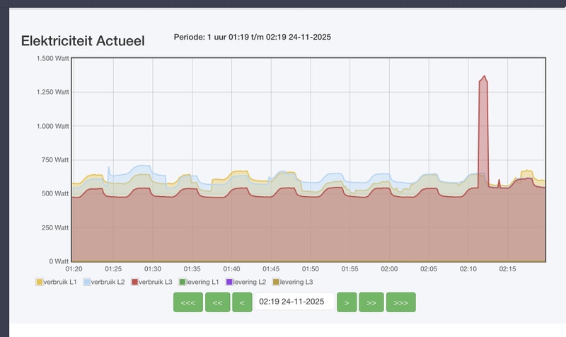

Afbeeldingslocatie: https://tweakers.net/i/cfuU0DrdUM3SIINhYAKKRIvg16E=/800x/filters:strip_exif()/f/image/v345fbKuaXmpSgLolG1xCf1T.png?f=fotoalbum_large
Daarom heb ik er zelf een Shelly tussen gehangen die mijn stroom meet en dat werkt wel:
Afbeeldingslocatie: https://tweakers.net/i/2wISqg51XnNT7lyS4P-Y8to8yeE=/800x/filters:strip_exif()/f/image/48A6Qrzgw4FRis64gskYIk9v.png?f=fotoalbum_large
De frequentie grafiek ziet er zo uit:
Afbeeldingslocatie: https://tweakers.net/i/LRnK1pffzvutnM0_yUqioxhTMUM=/800x/filters:strip_exif()/f/image/cecB8llVM0q0UndeYl8FKqWJ.png?f=fotoalbum_large
@mm1987 Kun je een bruikbare X-as in je grafieken toevoegen? Zo zeggen ze niks. Is dit een dag? Een uur? Of zelfs een minuut?

  • mm1987

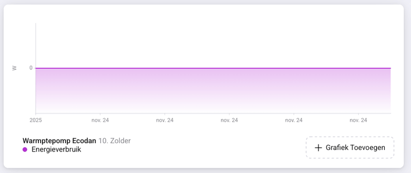

Andrehj schreef op maandag 24 november 2025 @ 16:55:
Dit zijn allemaal grafieken van vandaag dus 00:00 tot heden.
  • xoror
@mm1987
Je moet een grafiek tonen over 1 a 2 uur, ingezoomd met
- ingestelde aanvoer
- gehanteerde aanvoer
- retour
- compressor frequentie
Uit jouw grafieken is niets te halen op deze resolutie.
Afbeeldingslocatie: https://tweakers.net/i/BDFmQ8759fm-lmuv6X-GtIGKySY=/800x/filters:strip_exif()/f/image/jGhK2Z39Q2i2ygZ9BjVfSNlG.png?f=fotoalbum_large
Zoiets moet je tonen, als je ziet dat de werkelijke Ta structureel boven ( > 1c) de ingestelde Ta zit, is dat een grote indicatie dat je pendelt vanwege min vermogen. Hier zit hij 0.4c boven ingestelde setpoint als voorbeeld. Of nog beter als je inzoomt op z'n dip (met uurtje aan data ervoor)
Edit: Oh ik zie in 1 van je grafieken dat je vaak 1c boven zit, dus ja dat wordt meer groepen open zetten en/of Ta verhogen.
[ Voor 67% gewijzigd door xoror op 24-11-2025 17:12 ]

Dit is mijn curve nu:
Afbeeldingslocatie: https://tweakers.net/i/N0Oq03-ps2J5y5B85VUwDNYZuRs=/x800/filters:strip_icc():strip_exif()/f/image/AKGZUQPFtIKixfj9kgNHR0nR.jpg?f=fotoalbum_large
Afbeeldingslocatie: https://tweakers.net/i/rj5ND4u9uV4NeEYQra08u827YBw=/x800/filters:strip_icc():strip_exif()/f/image/59ULXvEToZNE2D2GsERGxeUa.jpg?f=fotoalbum_large
@mm1987Hoe je de juiste curve bepaalt staat in één van de gepinde posts in dit topic uitgelegd.
Het is handiger om te beginnen met een vaste aanvoertemperatuur, om je WP te leren kennen.
Als je WP nu al pendelt dan zal vooral het voetpunt van je curve omhoog moeten.

Het is mij de laatste tijd opgevallen dat als er een warmtevraag is met sww run er tussendoor, dat ik na de sww run een korte pendel start krijg en dat hij daarna pas netjes verder gaat. Zien andere dit gedrag ook?
Hieronder 2 grafieken met Ta, Tr, flow en frequentie. In de 2e grafiek ook de refrigerant liquid temperatuur erbij. Je ziet dat de sww run net is afgelopen. Voor 5 minuten blijft de pomp doorlopen terwijl de compressor uit staat en vrij snel zitten Ta en Tr op 22 graden. Dan start na 5 minuten de compressor, maar binnen 30 seconden zit ik 1,5 graden boven setpoint. Dan zou je zeggen dat hij zijn vermogen niet kwijt kan, maar 7 minuten daarna is Ta en Tr ook weer 22 graden en kan hij met dezelfde frequentie (36Hz) dat vermogen makkelijk kwijt in de 120m2 vloerverwarming. Bij de 2e start loopt de Ta ook veel minder snel op. Mijn vermoeden is dat het niet om de afgifte zit, maar in de aanvoer. Daarom heb ik in de 2e grafiek de Refrigerant liquid temperatuut geplot en die ligt een stuk lager bij de 2e poging waar het opstarten wel lukt. Ik heb geprobeerd die 5 minuten na de swe run op te rekken door het na-draaien van de pomp aan te passen van 5 naar 7 min, maar dat heeft tussen sww en starten verwarming geen effect, alleen na de pendel stop.
Ik vermoed dat cv water dus prima is afgekoeld, maar het koelmiddel in de leiding (circa 30m heen en 30m terug) nog niet, waardoor hij bij de eerste run te snel over zijn setpoint gaat. Iemand een andere gedachte of idee hoe je dit kan oplossen?
Afbeeldingslocatie: https://tweakers.net/i/Z_7FHJo_3F2KJcoDbCWMMU-a95Y=/800x/filters:strip_exif()/f/image/llzq7ROtUqFJXvGT7Nko8Wng.png?f=fotoalbum_large
Afbeeldingslocatie: https://tweakers.net/i/0aWfjdIPIyJzYwssqI1tP2py7cs=/800x/filters:strip_exif()/f/image/RYpBgtImlIGKuj98ogqFsWNt.png?f=fotoalbum_large
Interessante ontdekking, als je de na-draaitjjd van je waterpomp aanpast, dan kan je de korte interval tussen het pendelen iets oprekken. Lost het onderliggende probleem niet op, maar hiermee kan je wel voorkomen dat hij 6x per uur start.

  • xoror
@Sven1234 Ja hier ook gezien, volgens mij komt hier door xoror in "Mitsubishi Electric Ecodan Lucht/Water Warmtepompen"
Ik heb het opgelost wanneer je mijn AA gebruikt. Kijk maar bij de stop naar Ta en setpoint Ta
Sinds dien geen stops meer na sww...

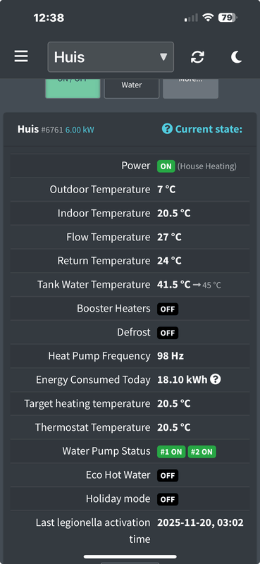

  • Rob1710
  • Registratie: Oktober 2025
  • Laatst online: 05-10 21:47
g-j-t schreef op dinsdag 25 november 2025 @ 13:01:
98hz voor een delta T van 3? Ik weet niet of die delta T altijd zo is maar hij moet hier wel erg hard voor werken. Het is tussen diverse defrosts natuurlijk een momentopname. Maar op het tijdstip van het screenshot zouden defrosts niet meer aan de orde hoeven te zijn. Bij een delta T van 3 zou a. snel terug moeten moduleren en b. niet meer vol gas hoeven te werken bij een goed gedimensioneerde WP.
Wat kan ik zelf doen om verbeteringen aan te brengen mocht ik er met mijn installateur niet uitkomen wie weet waar ik iemand in regio DIdam kan vinden?
  • Rob1710
Ik heb de warmtepomp nu op constante temperatuur gezet en de frequentie zakt vrijwel direct naar 26hz.
Maar op de thermostaat kan ik de gewenste kamer temperatuur niet meer zien.
Hoe zit dat?

Je stelt dan de aanvoertemperatuur van het water in. Dus de temperatuur van de woonkamer zal dan niet meer gebruikt worden en de WP zal 24/7 proberen om die aanvoertemperatuur te halen. Wil je nog wel schakelen (op woonkamer temperatuur), zal je een extra thermostaat moeten aansluiten. In je vorige screenshot was de aanvoertemperatuur op 27 graden en daar zal je dus ongeveer in de buurt moeten gaan zitten. Waarschijnlijk zit je nu veel te laag.
  • xoror
Defrost recovery
Afbeeldingslocatie: https://tweakers.net/i/iwbzH_wg_Vk4RX9As2RSSdLb0O0=/800x/filters:strip_exif()/f/image/E398xr0papjED2fh5ZNHHVK9.png?f=fotoalbum_large
Vanochtend perfect defrost weer, rond vriespunt en mist dus tijd voor wat tests.
De eerste 2 intervallen waren resp 33m en 27m, dus behoorlijk kort. Ik laat de Ta hier ook al een beetje zakken na defrost, maar het gaat nog best hard
Ik heb 2 dingen geprobeerd.
1) Hier heb gedurende 15m min delta T gehanteerd (relatief lagere Ta). Na 15m gaat het naar de gevraagde Ta. Het helpt niet echt. Nou ja als je het vergelijk met het interval ervoor scheelt het al een hoop natuurlijk.
2) Ik laat hem hier geleidelijk oplopen van min delta T naar de gevraagde Ta. En hier zie je dat ik het interval heb kunnen oprekken naar 41m. Halverwege de run erna liep de buiten temp op tot boven 3c, dus dat is niet goed te vergelijken. Voor 9:30 was het vrij gelijk.
Dus het lijkt erop dat rustig recoveren na een defrost goed helpt.

Defrosts heb je vooral bij lage temperaturen en/of hoge luchtvochtigheid welke zich vandaag overdag waarschijnlijk niet hebben voorgedaan, dus daar zou ik niet te veel achter zoeken.
Waarom zou de thermostaat defect zijn? Ik zie daar geen aanleiding voor. Welke aanvoertemperatuur heb je nu ingesteld? Je gaat nu vanzelf merken of de temperatuur te hoog of te laag is. Maar hou er rekening mee dat je WP nu niet meer uitgaat tenzij de aanvoertemperatuur te ver op gaat lopen.
  • pascallj
  • Laatst online: 31-07 19:27
xoror schreef op dinsdag 25 november 2025 @ 17:47:
Defrost recovery
Interessant om mee te gaan testen. Alleen ik zie ook dat je nu minder afgifte hebt omdat de aanvoertemperatuur nu geleidelijk daalt. Dan is het ergens ook logisch dat de defrostinterval langer zal worden want waarschijnlijk is het vermogen gedaalt. Hoe lang zet deze daling door etc? Kan je daarmee nog voldoende afgifte creëren? Zal dit niet gewoon neerkomen op een zo laag mogelijke aanvoertemperatuur maken waarbij de woning warm te houden is: iets wat we volgens mij altijd al nastreven (tenzij de COP gaat leiden onder deze lage temperatuur)?
  • Rob1710
pascallj schreef op dinsdag 25 november 2025 @ 18:22:
Ik heb ook vandaag defrost gehad nadat ik de modus naar constante temperatuur heb gewijzigd om 16,25 geen een meer.Afbeeldingslocatie: https://tweakers.net/i/wS7J7wPyMfPhLcJQuaGq88ljeIo=/800x/filters:strip_exif()/f/image/GD00VwEkp2hPAASRMJjj4Lut.png?f=fotoalbum_large
Dat is toch raar en 16Kwh verbruikt tegen 6 gisteren

Rob1710 schreef op dinsdag 25 november 2025 @ 18:49:
Ik heb ook vandaag defrost gehad nadat ik de modus naar constante temperatuur heb gewijzigd om 16,25 geen een meer.[Afbeelding]
Gisteren was het verbruik hier 9,5kWh en vandaag 18. Met defrosts vandaag. Kijkende in het weer was het gisteren veel zonniger en volgens mij wat warmer dan vandaag. Vannacht was er vorst, overdag fris en donker. Het was ook nog eens echt defrostweer.
Je stookt nu waarschijnlijk aan de frisse kant en hier zijn er zonder wijzigen ook geen defrosts meer, want het is een paar graden boven defrost temperatuur.
