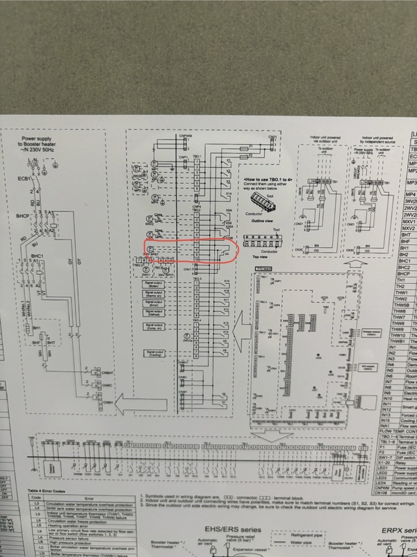

Technician- schreef op zaterdag 22 november 2025 @ 09:46:
Het electrisch schema staat op de binnenkant van de deur. Daar kun je het op zien als je heel goed kijkt.
True! Niet meer aan gedacht dus ik ben meteen gaan kijken. Is idd hetzelfde schema als de foto van mij. Het goede nieuws voor mij is dat ik me bedacht om ook een oudere handleiding van een hydrobox erbij te pakken en daar staat naast de tbo2 4-6 dat om de 3 wegventiel (2-wegventiel 1) uitgang gaat. Dat geeft mij nu genoeg zekerheid dat ik de 3 wegklep op de TBO.2 7-9 moet aansluiten.

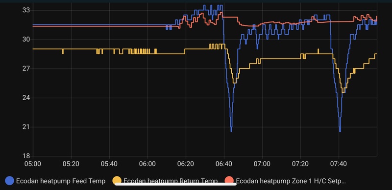

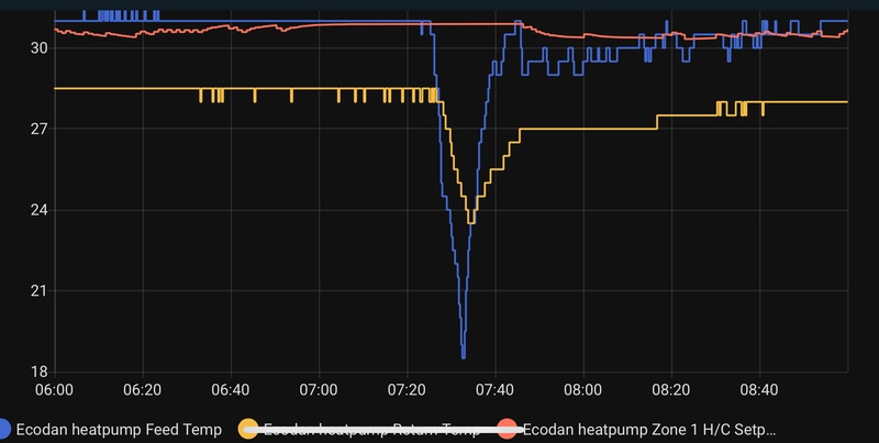

xoror schreef op zaterdag 22 november 2025 @ 10:31:
@SebastiaanPs Ja ik wil zien hoe snel hij dat opbouwt naar gevraagde Ta, Ik heb zelf in mijn aa lopen spelen, en je kan de run langer laten lopen door rustig temp te verhogen ipv meteen naar gevraagde
Even een moment opgezocht met eerst een paar uur zonder defrost, daarna een paar defrosts.
Links is de gevraagde Ta door de ruimteregeling 31.3 gr, rechts aan het eind rond de 32.0 gr.
Buitentemp links 2.5 gr, rechts 1.5 gr.
De gevraagde Ta is dus eigenlijk niet eens zo heel veel hoger.
Afbeeldingslocatie: https://tweakers.net/i/7axbDJGmY8MVrgTWsT58UJYwN-E=/800x/filters:strip_icc():strip_exif()/f/image/t415URbqRAWXP8mGOCF5j0mh.jpg?f=fotoalbum_large

racemichel schreef op zaterdag 22 november 2025 @ 10:44:
Is het een E generatie? Dan is het idd 7,8 en 9Afbeeldingslocatie: https://tweakers.net/i/Z_Coyq01O3rbXvEyklpzO9KeX_g=/x800/filters:strip_icc():strip_exif()/f/image/ZzuPRBr0nGPi6yBSQFpzOe2b.jpg?f=fotoalbum_large

SebastiaanPs schreef op zaterdag 22 november 2025 @ 11:00:
Nog een voorbeeld, na eerst een paar uur zonder defrosts:
Hier mijn laatste defrosts tijdens mijn AA, ik laat de Ta rustiger oplopen, kan denk ik nog wel beter, maar dit is al niet onaardig.
Afbeeldingslocatie: https://tweakers.net/i/Z8MTBovn89LHVb7QMbK80ZzQwKU=/800x/filters:strip_exif()/f/image/ZggvL5tD04ha2AerDwjVRw9z.png?f=fotoalbum_large
Wat me nu opvalt is hoe vaak de RR de Ta bijstelt, lijkt wel elke minuut... hmm interesting, even experimenteren.

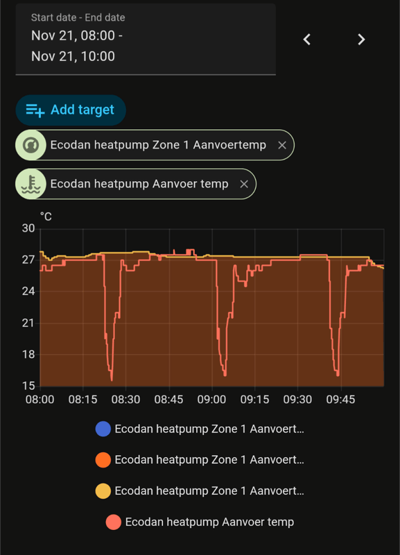

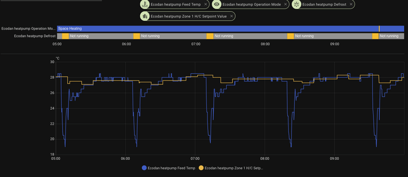

@xoror hier zie je het setpoint van de ruimteregeling gisteren, en dat hij het netjes volgt. Maar 27 graden is gewoon echt veel te veel bij mij.
Afbeeldingslocatie: https://tweakers.net/i/s2bXxr468UpPCXy1JdoCN3CIZb8=/x800/filters:strip_exif()/f/image/udfyxLhNrVOldvMkcPf6THNK.png?f=fotoalbum_large

@SebastiaanPs
De buitentemperatuur is in het rechtergedeelte van je eerste grafiek 1 graad lager.
Dat kan een wereld van verschil maken voor defrost frequentie. Je lijkt een dauwpunt te passeren, dat punt is denk ik afhankelijk van hoeveel vermogen (lucht) je door de verdamper trekt.
En bij mij is dat vaak ook zo. Bijvoorbeeld gisteravond.
Gisteravond tot 2300 uur Ta als een lineaal met de ruimteregeling, maar tussen 2000 en 2300 uur twee graden stijgend. En binnen netjes 21 graden. De buitentemperatuur was tegen 2300 uur gezakt naar 0 graad en de eerste defrost verscheen, gevolgd door nog 10 stuks in de loop van de nacht. Met inderdaad telkens de formule 1 start van de compressor na de defrost dip. Ik heb vorige winter een plaatje gepost met daarin aangegeven het gedrag van compressor, flow en fan instellingen tijdens een defrost voor mijn WP.
Het vermoeden dat die onnodig felle start na zo’n defrost deel ik.
Maar met vaste Ta draaien in onze minder goed geïsoleerde woning is denk ik niet haalbaar zonder steeds in te grijpen in die Ta hoogte.

@EVfan hieronder de defrosts in wat meer detail, inderdaad daalt de retourtemperatuur maar amper (ongeveer 1 graad). Reden is 230m2 massa vloerverwarming.
Afbeeldingslocatie: https://tweakers.net/i/Auj2NDtmxhD8VMirlg0371GAufQ=/800x/filters:strip_icc():strip_exif()/f/image/JM8VACiPvZa1ouqzd5g9NBRQ.jpg?f=fotoalbum_large

  • xoror
@SebastiaanPs @Dsbwouter
puhz hier
Afbeeldingslocatie: https://tweakers.net/i/zgQUmBIsT_ZK6xtr5oJwG_Na4TI=/800x/filters:strip_exif()/f/image/sWRQEBoUXfIFNv4FeddCd7it.png?f=fotoalbum_large
We een stuk of 10 defrost gehad afgelopen nacht, maar ja hij doet ook wel gemiddeld 7.5kW
Dat zal wel meespelen hoe hard je hem belast icm weer. Want ik gok dat het na 04:00 stukken vochtiger is/was.

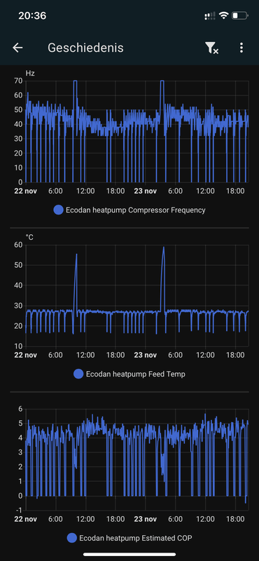

@SebastiaanPs
Hele nacht rond de 0/1°. Cop blijft gewoon gelijk. Mijn liquid temp ligt ook maar 3/4° lager dan de buitentemp de hele nacht, zal dus ook weinig ijs opzitten.

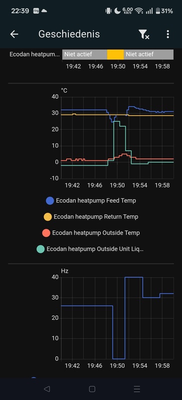

Ja, ik ben ook van een suz40 naar een puz(wel 80) overgestapt en zie zeker verbetering, deze laatste dag is niet representatief met een luchtvochtigheid van 60%, ook in 't zuiden net als @sinterklaas1975 maar ik zie nu ook hele korte of afwezige defrosts. Maar het zal ook met het lage warmtevermogen (<4kW) te maken hebben.
Een moment is per ongeluk de WP uitgegaan om 23:30, was vergeten het netatmo relais los te koppelen van de binnenunit nadat ik ruimteregeling weer eens ben gaan proberen. Bijkomen was met 8+kW en tot 50 graden aanvoer (heb alleen radiatoren) en een paar defrosts maar , heb ook de stroom van de WP afgehaald, dus ruimteregeling is begonnen met opnieuw aanpassen.
Hier de laatste week:
Afbeeldingslocatie: https://tweakers.net/i/vsBwf3y0zzX0k8rTmFEmM9Tm0YE=/800x/filters:strip_exif()/f/image/wrdgmoZc2PG4XxHmYEDQ8OxT.png?f=fotoalbum_large

Hallo Mede Tweakers,
Ik heb een SUZ-SWM80VA warmptepomp staan en vraag me af of dit gedrag onder pendelen valt of dat dit normaal gedrag is:
Afbeeldingslocatie: https://tweakers.net/i/rHUMvZWTWMWBDH399T7-dxgPi3c=/x800/filters:strip_exif()/f/image/qukWNma92VElwsltiT9coBQp.png?f=fotoalbum_large
Soms loopt hij ook wel eens 3 of 4 uur aan 1 stuk maar vaak vertoond mijn Ecodan dit gedrag.
Afbeeldingslocatie: https://tweakers.net/i/n-QRsEM1hmjXtVdqtvvb-BX3eoE=/x800/filters:strip_exif()/f/image/eqJertgTpKMJ6YDyfnFYDW6O.png?f=fotoalbum_large
Ik heb 80% vloerverwarming en 20% radiatoren weke niet voor lage temperatuur zijn maar de traditionele. Daarnaast is er een 60 liter buffervat gemonteerd tijdens de installatie.

Dit zijn staistieken die hierbij horen: https://melpump.com/publi...4d-61d4-a67b-63478c3e8752

ja - maar draai geen HA (meer).Ik hou vooralsnog statistieken bij via Melpump. Zie hier: https://melpump.com/publi...4d-61d4-a67b-63478c3e8752
Ben sinds paar dagen op auto adaption overgestapt (vanalles geprobeerd laatste tijd).
