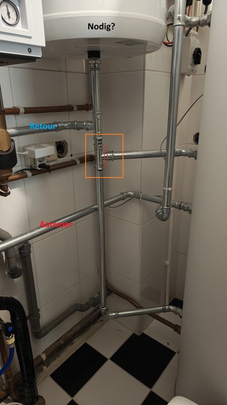

Ik heb het idee zodra mijn verwarming draait mijn SWW vat sneller zijn warmte verliest. Vat is een Nibe BA-ST 9050-2FE. Graag jullie mening of ik hier last heb van onnodig warmteverlies.
Vraagstuk:
- Tot het T-stuk (rode lijn retour SWW vat) is de leiding warm. De rest van de retourleidingen koud. Onttrekt hier onnodig warmte van het vat die meegaat de rest van de retourleiding in? Ik zag deze reactie van @Andrehj over de retourleidingen naar beneden te leiden i.p.v. recht zoals bij mij.
Andrehj in "Lucht/Water warmtepomp om mee te verwarmen en koelen #6"
Planning:
- Aanvoer en retour leidingen isoleren.
Vraag installateur:
- Dit voorleggen en eventueel leidingwerk aanpassen?
- Overige vraag: Is een buffervat nodig in retour aangezien ik op de begane grond volledig vloerverwarming heb inclusief 2 radiatoren. Bovenverdieping alleen radiatoren.
Installatiesituatie:
Ik heb hier in mijn vorige woning een terugslagklep voor laten plaatsen bij het SWW vat. Met name met koelen pendelde ik van SWW naar koelbedrijf hierdoor.

SebastiaanPs schreef op donderdag 4 december 2025 @ 13:06:
Oké de CV retour na je afgiftesysteem gaat dus volgens de rode pijl en je SWW retour volgens de gele pijl.
Warm water stijgt. De vraag is of de warmte uit je SWW vat in rust (zonder CV of SWW bedrijf) in de retour omhoog stijgt naar je buffervat, waardoor je meer warmte dan normaal verliest.
Kan je dat voelen met je hand?
Eerst even een paar uur niet verwarmen en geen SWW run.
Ik heb juist het idee dat die meer verlies heeft bij CV in bedrijf. De hoogste retourleiding uit het SWW vat blijft warm tot aan de verticale rode lijn bij het T-stuk. Vandaar of die daar warmte verliest? Daarna is alles koud(er) inclusief de onderste retourleiding uit het SWW vat tot aan het buffervat en binnenunit aan toe.

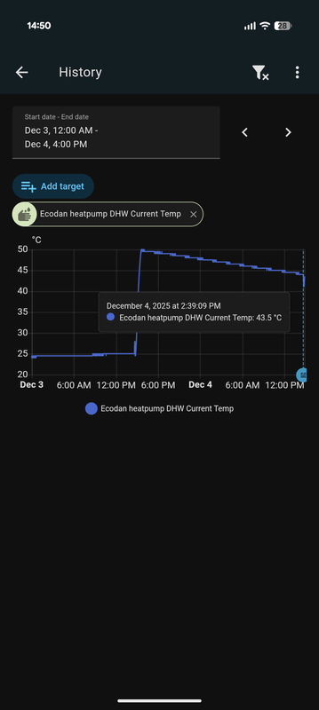

Afbeeldingslocatie: https://tweakers.net/i/tunmJvBnI5IhJn5sc4hdIUuBa7o=/x800/filters:strip_icc():strip_exif()/f/image/nzDXaJpNVLZGfTw4WY9UiP7w.jpg?f=fotoalbum_large
10 graden verlies in 24 uur tijd is wel echt abnormaal hoog. Heb je dan dus helemaal geen warm water uit het SWW vat gebruikt? Hier is het 3.5 gr per 24 uur en dat is zonder thermosifons.

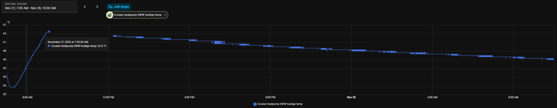

Correct, goed voorbeeld zonder het tappen van warm water in 12 uur tijd. Van 55 naar 45 graden. Sensor zit hoog in het vat.
Afbeeldingslocatie: https://tweakers.net/i/s0e4tZU_NFCLAw11yB1ygTPSLEQ=/800x/filters:strip_exif()/f/image/wxWOWX5Ov1zEGKxwPce4xVcM.png?f=fotoalbum_large

StephanS1984 schreef op donderdag 4 december 2025 @ 14:11:
Als je dat kan bewijzen met grafieken uit je HA (meer verlies tijdens verwarmen dan tijdens idle) dan heb je een duidelijk bewijs dat er iets niet goed zit.
Bij mij sensor ook hoog in het vat en zonder gebruik dus stilstandsverlies van 3.5 gr/24 uur, en dat is zonder extra isolatie om het SWW vat en zonder thermosifons.

Vanaf de foto's lijkt het me vrij evident dat je warmte verliest door de RVS buis die aan de bovenkant uit je SWW vat komt. Met een beetje pech is het water aan het circuleren door je vat en binnenunit, dat heet thermosifon werking. De graduele daling van de watertemperatuur in je vat wijst op een continue proces. Eenvoudig op te lossen door een terugslagklep.
Je zegt hier eigenlijk zelf ook al. Na het produceren van SWW draait de circulatie om en gaat het warme water terug door de aanvoerleiding, naar links de binnenunit in, water koelt af, daalt en voila; circulatie.
/edit: Ik dacht dat het kleine vat voor SWW was, ik vond het formaat al zo bescheiden. Overigens denk ik wel dat het probleem zoals ik dat omschreef, vergelijkbaar kan zijn voor het grote vat ernaast.
/edit2: Het SWW vat lijkt me een forse jongen, die hoef je dan echt niet op zo'n hoge temperatuur te brengen. Ik heb 500l en die staat in de zomer op 40 graden en in winter op 42 graden. 1x per twee weken legionella programma.

SebastiaanPs schreef op donderdag 4 december 2025 @ 14:44:
Hier 7c over 24 uur zonder gebruik.

DJT schreef op donderdag 4 december 2025 @ 14:50:
Je zegt hier eigenlijk zelf ook al. Na het produceren van DHW draait de circulatie om en gaat het warme water terug door de aanvoerleiding, naar links de binnenunit in, water koelt af, daalt en voila; circulatie.
Waarom zijn je leidingen niet geïsoleerd?
Precies mijn gedachten. Leiding isolatie staat nog op de planning.
Klopt, die is 500 liter. Waar zit je temperatuursensor? Bij mij zit die op het hoogste punt momenteel en ik heb 3 plekken waar die kan. De getallen zien er uiteraard anders (lagere setpoint) uit als ik hem vanuit het midden laat meten.

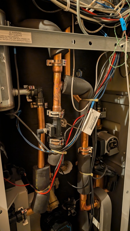

200L maar, ik verwarm sww al vanaf het begin elke dag omdat ik zoveel warmte verlies. Dacht eigenlijk dat het normaal was.
Afbeeldingslocatie: https://tweakers.net/i/FxdC-04F4JAKart5f917zbZyIwI=/x800/filters:strip_icc():strip_exif()/f/image/qPUoEGbYdHHRKmndv5HRpBnn.jpg?f=fotoalbum_large
Ziet er qua isolatie best goed uit, overal super veel zwart schuim omheen. Kan het ook best ver indrukken.

@Bschnitz
Ik zit ook op 7° per 24 uur met een 170l cilinderunit. Een daling van 7° bij 200l is net zo veel als 3.5° bij 400l kwa energie.

@Bschnitz
Steenwol heeft geen super goede rd waarde. Pir heeft veel hogere waardes en isoleert dus beter bij dezelfde dikte. Ook zitten er aardig wat openingen in de cilinderunits.

In tegenstelling tot wat ik gisteren schreef is mijn verlies per 24h geen 3.5°C maar 2.5°C. Na navraag bleek er eergisteren toch meer SWW verbruikt te zijn dan gedacht. De afgelopen 24 uur echter niet (op een beetje voor keuken / wastafels na), en dat leverde dit plaatje op:
Afbeeldingslocatie: https://tweakers.net/i/eYFNkqZtlA7lHcUi-6aVl-RqfMo=/800x/filters:strip_exif()/f/image/HnlzFmNtHDitYpwrF8RCbdYL.png?f=fotoalbum_large
Na precies 24 uur is de temperatuur gezakt van 47 graden naar 44.5 graden. Een goed geïsoleerd vat i.c.m. de goed aangelegde thermosifons helpt dus.

Ik heb een inventum 200l vat, Warmteverlies in 24u was 48-41 is 7gr, maar er is 1x kort gedoucht en de hotfill keukenboiler is ook 1 of 2x bijgevuld.

  • Zorian
  • Laatst online: 04-10 19:54
Zorian
What the fox?
Mij is vandaag opgevallen dat de temperatuur van de SWW tank zonder enige reden spontaan hard omlaag ging, en even later weer met als gevolg dat er behoorlijk wat kilowatturen zijn verstookt om de boel weer omhoog te krijgen. Iemand een idee of ik me hier zorgen om moet maken?
Afbeeldingslocatie: https://tweakers.net/i/KwOtqky8_cMzpgNehMvHw8s1F4I=/fit-in/4000x4000/filters:no_upscale():strip_exif()/f/image/b9rDKm7p08J1EPDhQ3CxzTOx.png?f=user_large

Zorian schreef op zondag 7 december 2025 @ 22:11:
Ik zou me er wel zorgen om maken. In elk geval willen achterhalen wat hiervan de oorzaak is en indien mogelijk dit willen oplossen.

  • Zorian
Zorian
What the fox?
Dsbwouter schreef op maandag 8 december 2025 @ 07:08:
@Zorian
Heb je een cilinderunit ? Zo ja komen beide temperaturen overeen van de boiler ? Is het 1x gebeurd of is het nu constant dat de temperatuur snel zakt ?
Not sure, het is een kolossaal ding dat bij het huis hoort/kwam. Ik heb wel op het display gekeken en zag daar dezelfde temperaturen en je hoorde hem ook heerlijk bezig zijn. So far 1 keer gebeurd.

Afbeeldingslocatie: https://tweakers.net/i/kyT2_UQUaZAAQjtfGDes0CIoKig=/x800/filters:strip_icc():strip_exif()/f/image/S75UDBKE7NdFhKYoBQzaCkj4.jpg?f=fotoalbum_large
Afbeeldingslocatie: https://tweakers.net/i/mogwWs6G8vTIULIRMwrRbttAu3U=/800x/filters:strip_icc():strip_exif()/f/image/bEW4L5m8sCiUsMzRxTKFqF7U.jpg?f=fotoalbum_large
Wat vinden jullie van deze aansluitingen?
2-1 kap, 200m2, SUZ-SWM60VA+ Open Source ME+wtw

  • M_AW
  • Laatst online: 13:27
Verdient geen schoonheidsprijs zullen we maar zeggen. Maar dat zegt niks over de lekdichtheid.
Warmteverlies als gevolg van ongeïsoleerd stukje is verwaarloosbaar. Je kan het herstellen als je wilt, maar dat is alleen maar voor je eigen gemoedsrust.
PV: 7205Wp. LW-WP: ME SUZ-SWM40VA2 + EHST20D-VM2D. LL-WP: 3x MHI SRK20ZS-S

  • nessio
  • Laatst online: 04-10 21:07
@M_AW het gaat ook om wat op een scheur of rare knik lijkt. Isolatie loopt normaal netjes door te de koppelingen
Overigens ziet het er bij alle woningen hier in het project zo uit. Vind het naar klungelig.
Overigens zijn alle koelleidingen veel te kort.
Hooguit 1,5m ipv de minimale 5m zoals voorgeschreven is voor de Suz…va serie
